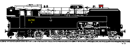

Til gengæld har jeg her en meget nyttig tegning af S-maskinen med alle hovedmål. Så er det bare at fatte en lommeregner og så se hvordan din 23'er passer ind.

"tybalt" skrev:
"martindahl" skrev:
Jeg synes vi bevæger os lidt væk fra min S-maskine og om der skulle være lidt byggeanvisninger i æteren.
Nåh ja, undskyld. men jeg har ingen byggeanvisning, kun praktiske erfaringer Crying Til gengæld har jeg her en meget nyttig tegning af S-maskinen med alle hovedmål. Så er det bare at fatte en lommeregner og så se hvordan din 23'er passer ind.
Tak! Mange tak endda! Laughing out loud
@Martin
Gider du lige sætte de vigtigste afvigelser på tråden her, så er vi tilbage til emnet Wink

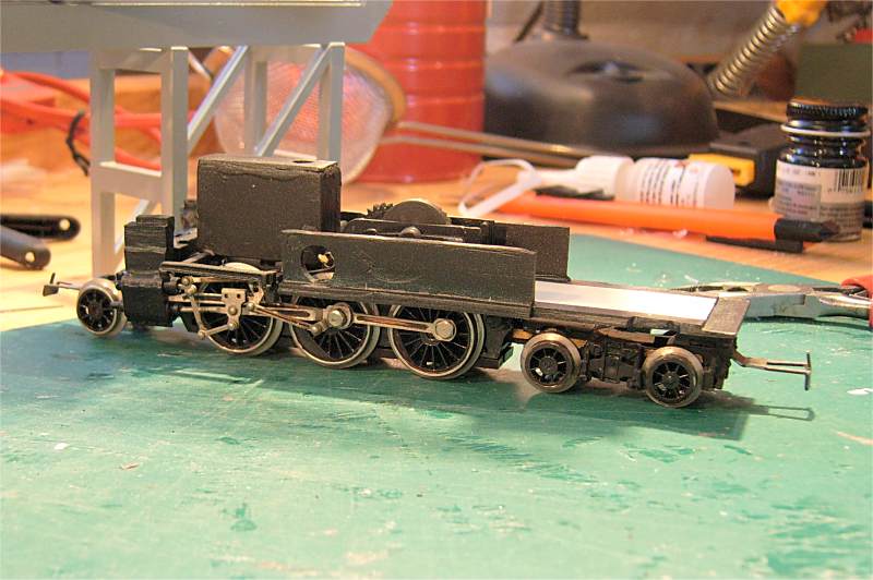

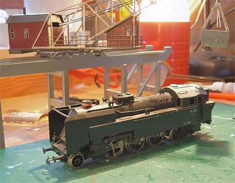

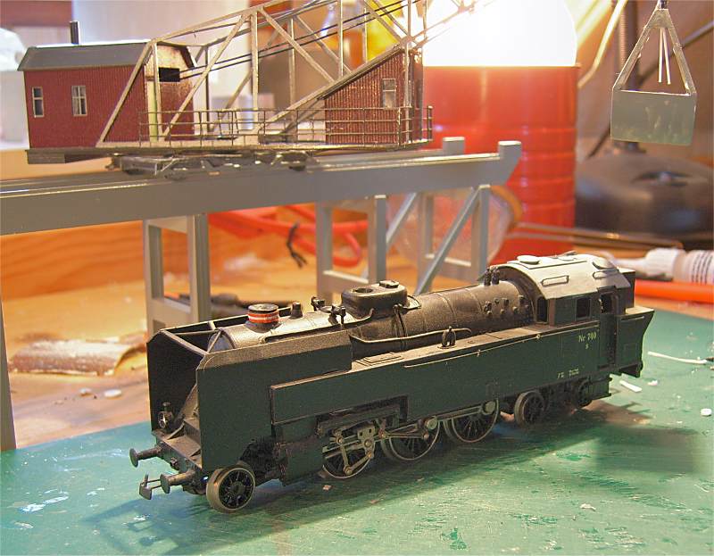

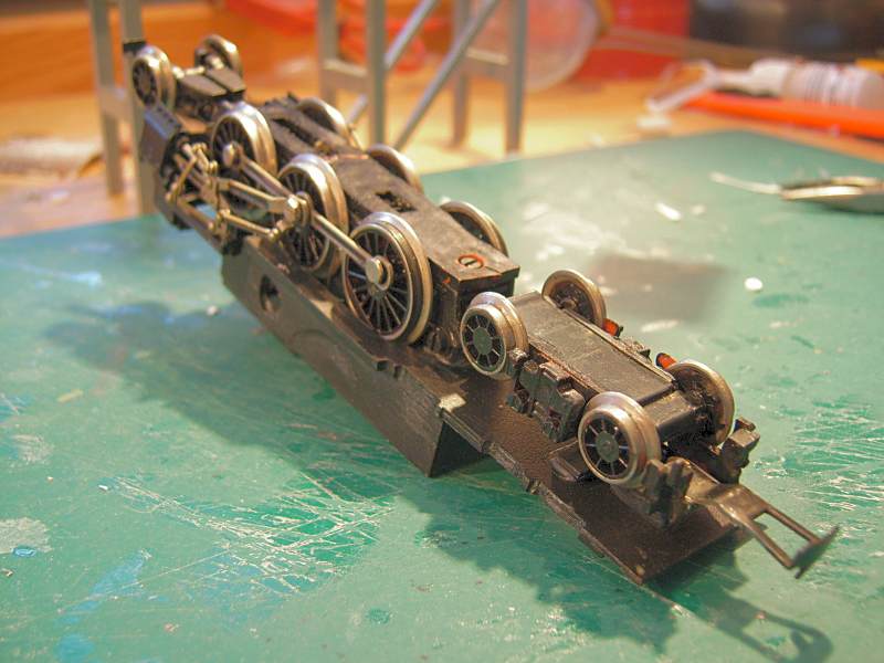

tybalt
It-projektleder
Indlæg: 999
Jamen naturligvis.
Men som jeg skrev tidligere så baserer mine erfaringer med Märklins 23'er sig på en over 30 år gammel model. Det ville hjælpe gevaldigt hvis een eller anden kunne poste billedet af en aktuel undervogn (ca. 30 grader skråt bagfra).
Men altså: Hjulsættet på efterløberen afmonteres og monteres på forløberen. På den gamle model skulle der fræses noget zinkgods af for at få forløberen "dybt" nok - ikke noget problem.
Forreste pufferplanke skæres af lige under røglemmen.
Derefter kan overdelen højdevurderes. På den gamle model ramte fastgørelsesskruen præcis i samddomen, hvis den gør det i dag så fræses der af denne indtil overdelens højde (se pdf-fil) passer til hjulplaceringen.
Vi har nu lavet en 1-punkts fastgørelse af overdelen men det er ikke nok og nu kommer det mest besværlige: Grundet det ene fastgørelsespunkt kan overdelen dreje om længdeaksen og det ønsker vi ikke. Samtidig skal vi have et solidt anlægspunkt agter. Så derfor lægges modellen på hovedet og afstanden fra underdel ud til indersiden af overdelen måles op, ca. under det forreste vindue i førerhuset. De vil dreje sig om 10 - 11 mm. Vi skal så have lagt en klods ind i hver side og have fastgjort den til underdelen. Alle forhåndenværende materialer kan anvendes, messing, plasticcard eller en træstump. Længden skal være sådan at den støtter overdelen på den indvendige vindueskant. Dette er meget mere besværligt at skrive end at gøre.
Vi har nu en overdel der sidder perfekt på undervognen.
Sidste del er bagerste boogie. Vi afmonterer 2 hjulsæt på tenderen da de har den nogenlunde rigtige størrelse. Har tenderboogien (så vidt jeg husker) desværre udvendig ramme så den kan vi ikke bruge. Det nemmeste er at klunse et lille stykke messingplade, 0.5 mm tykt og klippe det ud i størrelse. Siden ombukkes og 4 huller senere har vi en løbeboogie. For at få pres på den genanvender vi den gamle holder til løbeboogien men der skal fræses en del for at få den tilpasset. Nok den mest besværlige del af hele operationen.
Og så er modellen klar til at gå til maleren.
Nittetællerne vil indvende at gangtøjet ikke er korrekt idet en S-maskine havde træk og styring på bagerste aksel men det har jeg nu aldrig prøvet at efergøre.
Pyha, håber det var forståeligt.
Ellers skriv bare igen

Hej Henk!
Det var nu ikke dig jeg mente med hensyn til afvigelserne Laughing out loud
Men tak for den bedste beskrivelse, jeg har set ind til nu hvordan en BR 23 ombygges til en Litra S. Har du også tips til BR66 fra Piko? Altså den jeg lige har købt.
Jeg har Nyboder Hobbys overdel liggende, men den er vist ikke helt god nok, så vidt jeg husker buer mit eksemplar en smule set fra siden, ligger i en kasse et eller andet sted...
tybalt
It-projektleder
Indlæg: 999
Jamen der kan man jo se hvad der kommer ud af en misforståelse Wink
Jeg tager lige et par billeder i morgen af min Piko/S-maskine, der er bedre end mange ord

tybalt
It-projektleder
Indlæg: 999
Selv tak.
Det er vel næppe en byggebeskrivelse men en liste over de ting der skal modificeres for at anvende en S-overdel.
Hvis du sammenholder målene på tegningen med 23'erens for- og efterløber hjuldiametre vil du sandsynligvis vælge at købe nogle der passer bedre i størrelsen, specielt bagtil (hvis jeg husker rigtigt)
Noget andet er at kit'et fra Kim vist nok ikke indeholder sneplove? De kan købes løst hos ham og skal bruges før pufferne sættes på.
Men ellers er det ikke mere besværligt end at jeg ville påtage mig at lave ombygningen på en weekend, helt frem til malingen/litreringen.

Som jeg kom til at love lige et par ord om ombygningen af Piko br 66 til en S-maskine.
Først og fremmest er det noget mere besværligt en at bygge på basis af en Märklin model, af 2 grunde:
For det første skal man starte med at smide den originale Piko motor i skraldespanden, den kan under ingen omstændigheder passes ind i en S-overdel. Jeg har købt en erstatningsmotor hos Togdillen til 100.- kr. Den virker fint og kan evt. påmonteres et svinghjul.
Det andet problem er større: Pikos undervogn er 2-delt og ekvilibreret og er udelukkende fastgjort i overdelen som vi jo ikke genanvender. På min første model (se billeder nedenunder) har jeg valgt at se bort fra dette og har fastgjort efterløberen på drivhjulsdelen. Da både for- og efterløber har strømoptag er det ikke helt nemt men det kan lade sig gøre.
Så har man en komplet undervogn. ALT foran cylindrene skæres bort og vi er klar til at indpasse undervognen i overdelen.
På min model har jeg valgt at udskære et stykke plasticcard og fastgøre det over drivhjulene sådan at det rækker helt ud under kulkassen (limning med sekundlim). Det fungerer samtidig som underlag for den nye motor (ikke monteret på billederne.) Da modellen herefter næsten intet vejer fastgøres en vægtklods, der godt kan være den originale, på den forreste del af undervognen og der bores igennem domen for at anbringe fastgørelsesskruen.
Derefter er det bare at male og litrere Laughing out loud
Og til Martin: Hjulene og undervognen er farvet med en Penol 777.
s740x
S-01
S-02
S-03

Det er blevet en nydelig maskine Laughing out loud har den ikke lidt høje hjulflanger?
Så mangler du jo også snart en stak CL vogne til et rigtigt kystbanetog.
tybalt
It-projektleder
Indlæg: 999
"Triangel" skrev:
Det er blevet en nydelig maskine Laughing out loud har den ikke lidt høje hjulflanger?Så mangler du jo også snart en stak CL vogne til et rigtigt kystbanetog.
Jo, man kan godt se at modellen har en del år på bagen fra Piko, deriblandt de høje hjulflanger og mangelen på svinghjul i motoren. Problemet er at der simpelthen ikke findes andre modeller til 2-skinnedrift der med nogen rimelig lethed Laughing out loud kan ombygges til en S-maskine.
Og nej, jeg mangler ikke Cl-vogne (selvom man altid kan bruge flere). Jeg er den lykkelige ejer af op til flere versioner af Cd. Cl og Cls fra Lilliput, På Sporet og Tikøb. Men jeg ser frem til Hobbytrades version.
