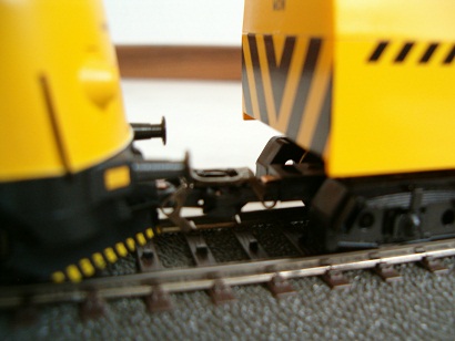

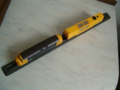

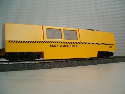

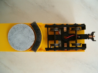

Har lavet Atlas HO cleaning vogn om fra DC til AC med en Lokpilot V3.0 dekoder.
Jeg har sat andre hjul på, marklin nr. 320551 og marklin strømførende kobling nr. 72020, har også sat strømførende koblinger på min MY.
Det vil sige den får strøm gennem min MY. Det virker super.
Atlas cleaning vogn kan støvsuge og poler skinnerne, har kun lige haft tid til at prøve den et par omgange, og den virker fint skinnerne er helt rene, har aldrig haft så pæne og rene skinner.
Jeg har købt en i gul så den passer samme med mit marklin DSB arbejdes sæt. den kan også købes i andre farver.
