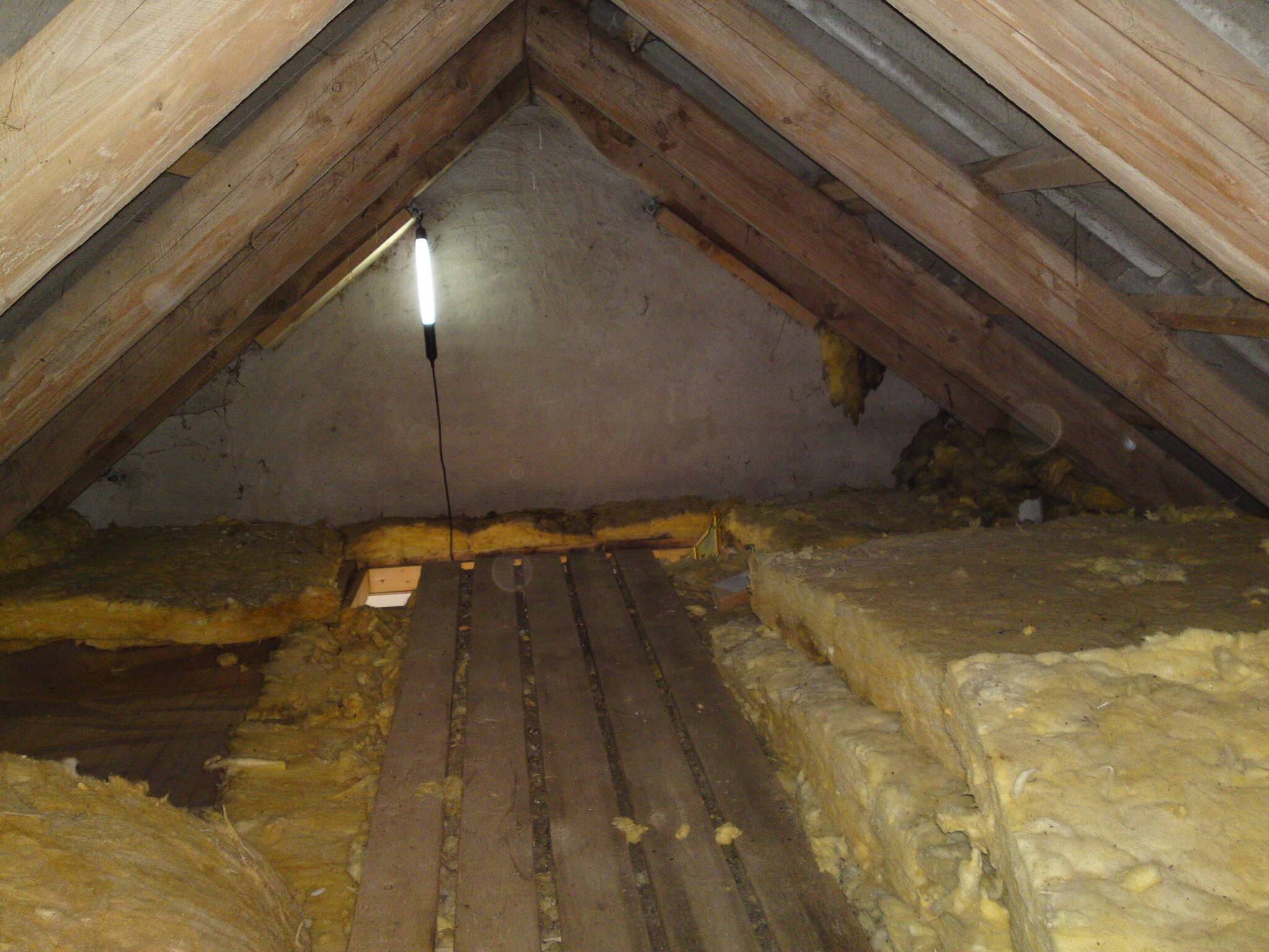

Her er mit loft over min lejlighed. småt men godt.
Jeg har længe gerne ville have mit eget anlæg. Nu har jeg besluttet at få en god ven som er tømrer til at isolere en 5 meters længde. Så jeg kan få et sted at starte på min første togbane. Det skal laves i moduler.

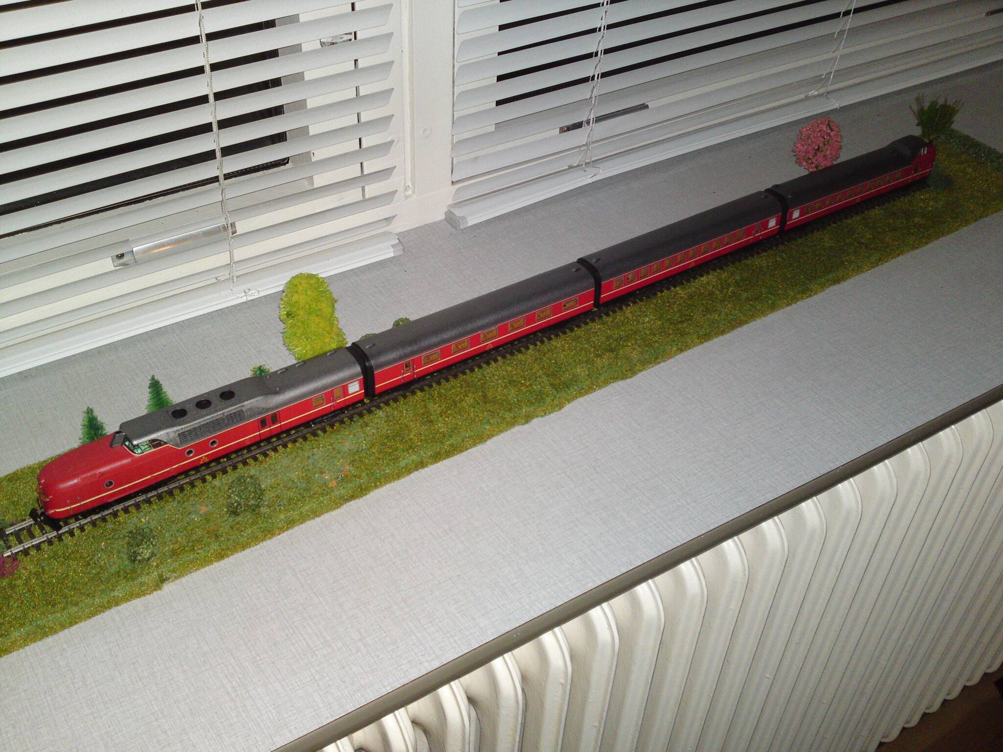

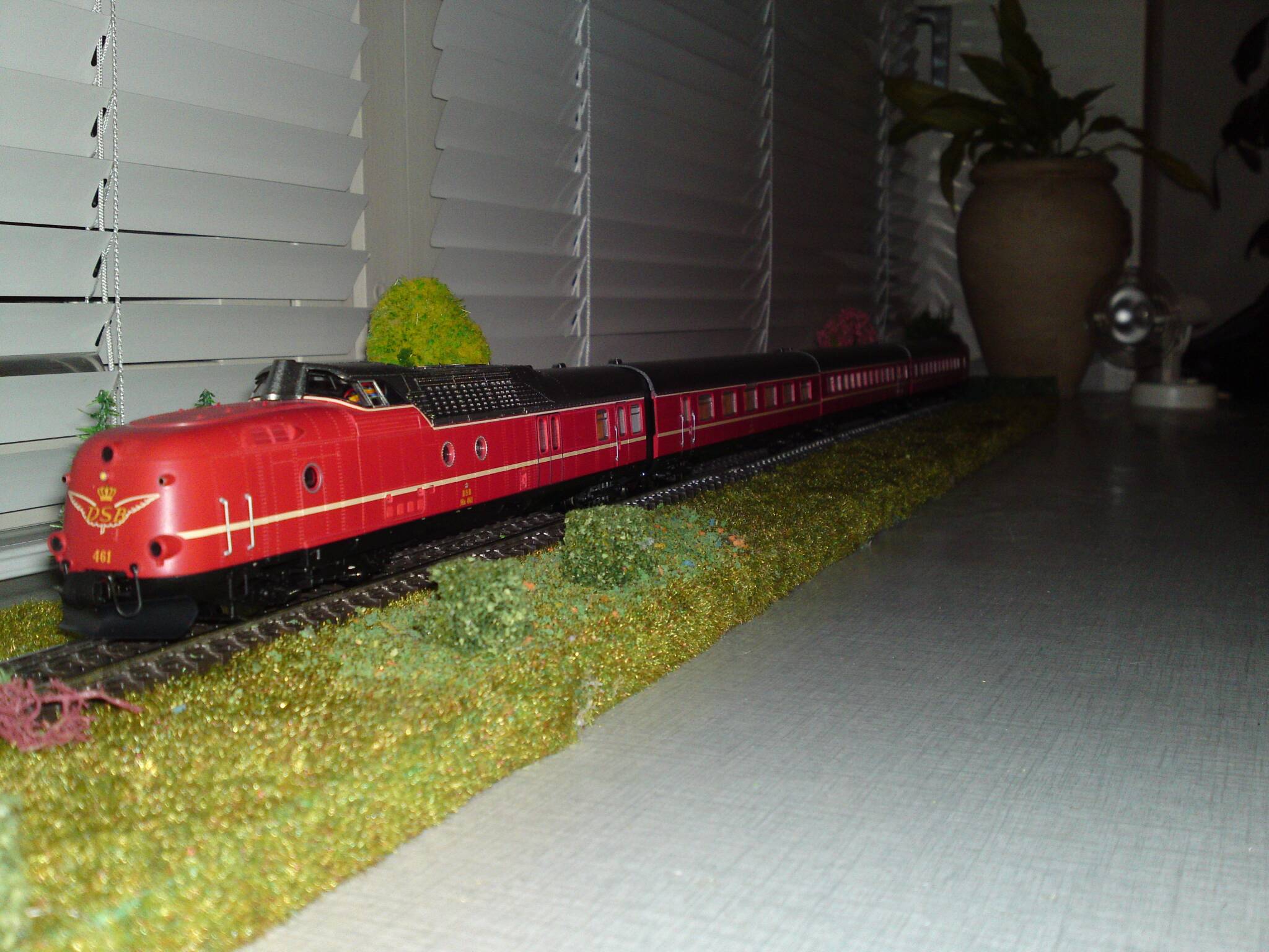

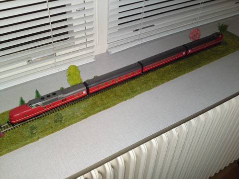

her mit første tog som er mit udgangspunkt

Jeg kan godt forstå, du glæder dig til at komme i gang, men er der ikke lovlig trangt på det loft?

Jo det er det. Men jeg er en lille spinkel fyr på 26 så det er intet problem. Det er min eneste mulighed for at have et lille anlæg for mig selv. Der er for langt for mig til nærmeste klub.

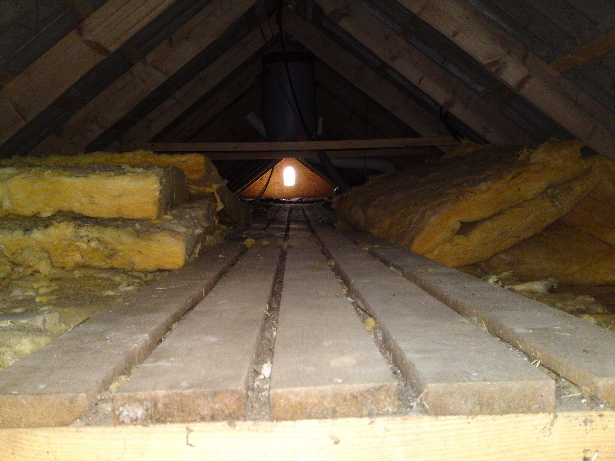

På loftet er der ca. 125 cm højt og 320 cm bred. Men tilgengæld er det så omkring 20-25 meter langt mit loft. Så der er da muligheder for at udvide med en go lang strækning hvis jeg lyster.

Med det rum (langt og smalt) og den loftshøjde, vil jeg anbefale dig at lave banen som moduler. Så kan du lavet et lille stykke af gangen nede, og så flytte dem op på loftet efterhånden. Det også lettere hvis du en dag skal have det med og stille banen op et andet sted (hvis du flytter).

Med kun 125 cm højde bliver der ikke plads til meget bane op ad de skrå vægge, og du er sikker på, at du ikke vil blive godt og grundigt træt i ryggen? For ikke at tale om alt det renderi op og ned ad hønsestigen? Og selvom du har mange meter til rådighed, er det vel lidt anstrengende i længden at skulle kravle efter toget?
Det er ikke for at være negativ, men det skulle jo nødigt gå sådan, at også du blev træt af byggeriet efter kort tid. Og moduler er ikke en mulighed?

Jeg giver Bo helt ret. Skal du have noget op på dit loft, så gør det i moduler som du også kan anvende i andre situationer. Som Bjarne er inde på, tror jeg også at det i længden bliver for træls. Uanset hvad så held og lykke med det.

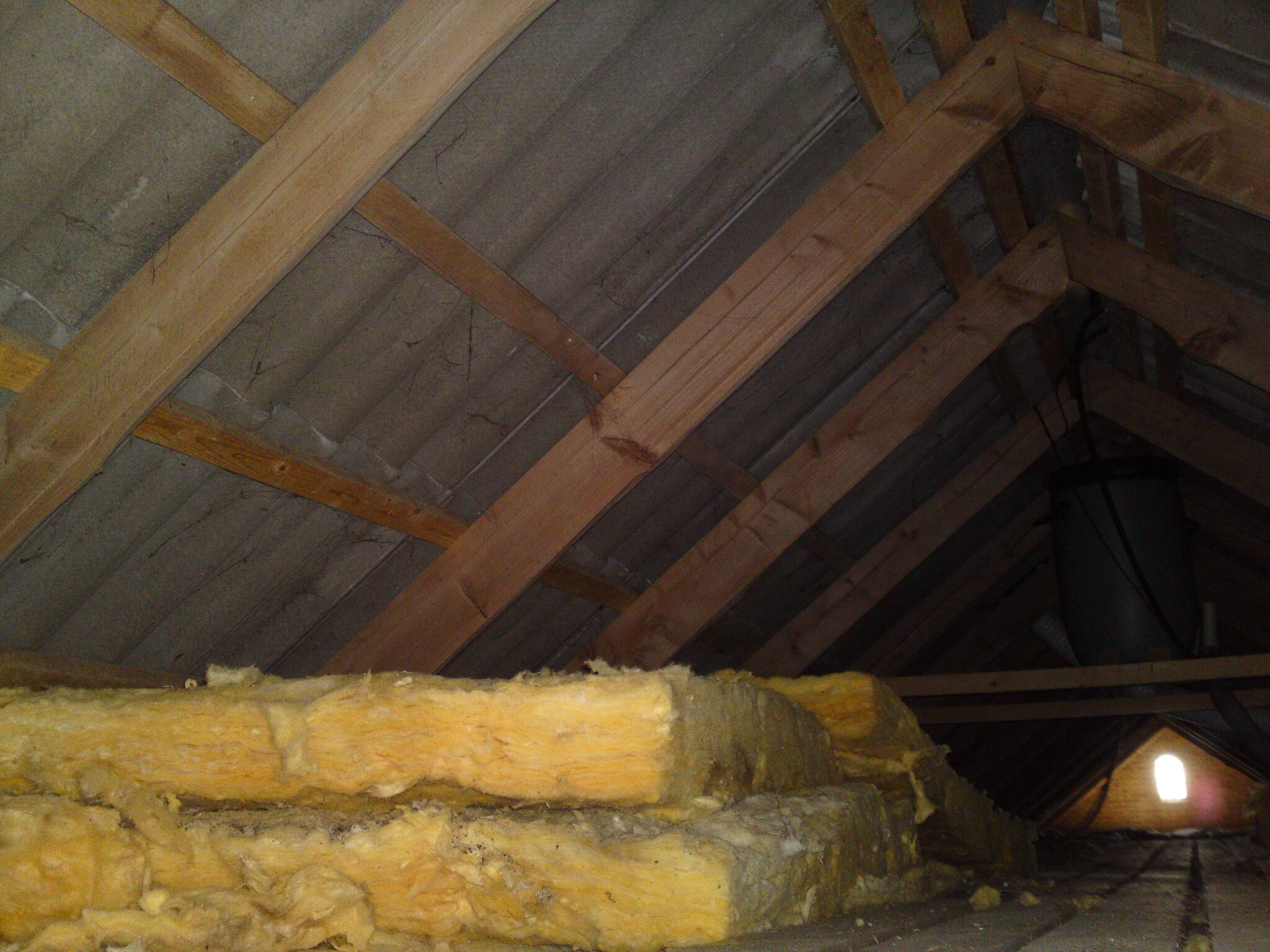

At have et dedikeret lokale til modeltog, er en lille luksus, som det ikke er alle forundt at have.
Men når frihøjden kun er 125 centimeter, kan det vist næsten være lige meget. Selvom du betegner dig som lille og spinkel, så rager du formodentlig mere end 1,25 meter op.
Tænk på hvor mange timer der skal tilbringes; ikke kun med kørsel, men også opbygning af landskab, skinner for ikke alt det elektriske at glemme.
Jeg kan sagtens forholde mig til, at det rykker i dig for at komme igang, og hvis du vælger at bruge dit loft alligevel, så bør du for isoleret godt og grundigt, hvilket du da også har taget højde for.
Men jeg vil mene, at det også vil være på sin plads med et par varmekilder, så du kan holde en nogenlunde enstartet temperatur året rundt. Jeg ved af gode grunde ikke, hvor megen varme der trænger op fra boligdelen af huset, men hvis ikke det er tilstrækkeligt, kan der komme problemer med fugt og kondens.
Hvad med sommerhalvåret; er der mulighed for at åbne et par vinduer for frisk luft, så du og dit materiel ikke bliver kogt?

Jeg har gang i et lignede rum hvor jeg har lidt højere rumhøjde og bredde end du har.
Jeg har min. 185 cm til loftet i en meters bredde.
Det er et stort projekt at gøre sådanne rum klar til togbane. Jeg har brugt lang tid på at komme så lagt som jeg er nu. Derfor vil jeg anbefale at du får din tømrer til at se på det(helt konkret), for at finde ud hvor lagt nede loftet vil komme i. og om du har mulighed for at komme op på loftet på en hensigtsmæssig måde. For jeg tror du er lige på kanten til at rummet bliver anvendeligt. Du skulle jo gerne blive glad for rummet, og det nytter jo ikke noget hvis du ikke kan få modulerne, skruemaskine, lægte,eller hvad du skal bruge med op og ned.
Lille erfaringen som jeg har gjort:
Jeg startede med at sætte loftstrappen i midten af rummet, hvor jeg bagefter måtte flyttet den, så det passede med at man kommer op i midten. Det var nemlig ikke særlig behageligt at ikke kunne stå op når gå op. så kanten skal være i midten
Jeg har gjort følgende indtil nu:
-Jeg har isoleret ud til taget, og sat dampspærre og gipsplader på væggene.(husk luft cirkulation under tagpladerne, så spær og lægter ikke rådner)
-lofttrappe er monteret.
-På gulvet er der afrettet og lagt gulvspånplader med dobbelt fer og not, for at gøre gulvet støv tæt.(pga. fyrrum under)
-Der er lavet stikkontakter og loftudtag til lys i væggene.
-Der er trukket varmeslanger til en kommende radiator.
Det jeg mangler:
-sæt vindue i gavlen til frisk luft, og lys
-sæt radiator op.
-spartle og male
Held og lykke med projektet. Jeg har brugt en vinter på at nå så lagt som jeg er nu, og regner med at bliver færdig næste sommer. Og så skal der bygges togbane
