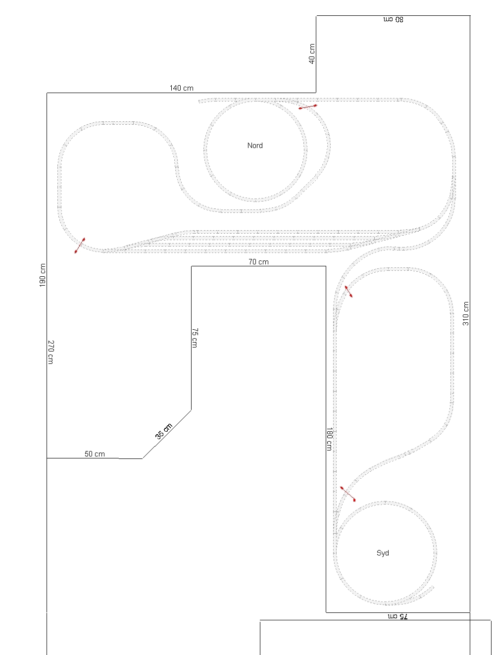

1) Jeg har siddet og tænkt om det er muligt at lave en automatik der selv skifter sporet når toget er kørt ind i vendesløjfen. Kender i løsninger på det ?
2) Jeg har lagt min skinne plan af skyggebanegården op. Har i nogle gode forslag til forbedringer?
Ideen bag: Fra den store station kan toget enten køre ind i nord helix, eller ind i syd helix'en. Formålet er skyggebanegården er. Tog der køre Syd kommer tilbage fra syd. Tog til nord kommer tilbage fra nord. Der skal være mulighed for at opbevare nogle tog, samt overhæle andre tog.
For at spare sporskifter bruger de fælles opstillingspor, desværre skal toget bakke når toget kommer fra syd og skal opstilles.Det længste tog er ca. 100 cm. banen er skala N.

Jeg har lavet lidt om på skyggebanegården, jeg har lagt sporene lidt anderledes som jeg husker det. (Jeg holder "tog-ferie" i forår og sommer. pga. andre pligter
Jeg er dog aldrig blevet klogere på, om man lave en automatik der selv skifter sporet, når toget er kommet ind i vendesløjfen

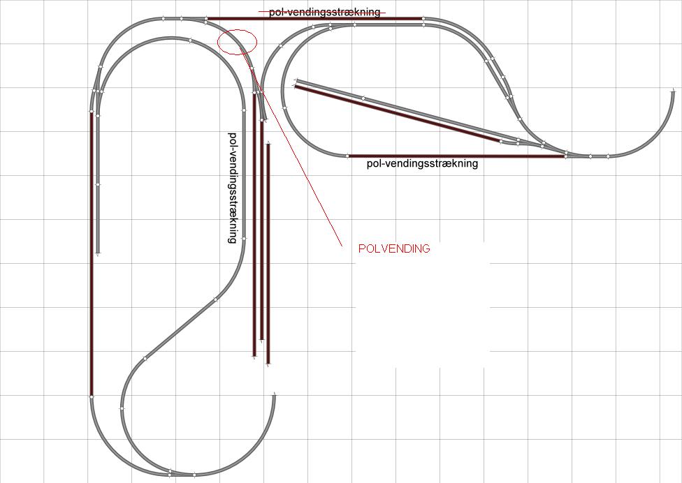

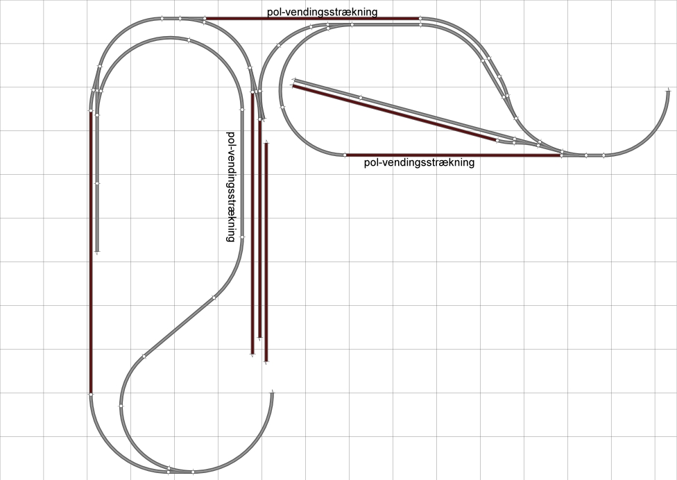

Grunden til at jeg spørger er fordi jeg har prøvet at kikke lidt på din tegning hvor du i visse situationer må bakke rundt. Dette skulle med min tegning være slut. Da det kun er et demoprogram er det i 2 dele men håber du kan se sammenhænget og meningen. Angående dit spørgsmål om automatisk skift af sporskifte har jeg set det omtalt i 1 andet sted her på forum. Vil se om jeg kan finde det igen.

Hej Ivan
Jeg har kigget lidt på dit forslag. jeg kan ikke helt forstå der hvor der er pol-vending i trekanten? skal den ikke være der hvor jeg har vist den?

Det er 1 mulighed, men da der ikke er længde nok må det så vidt jeg kan se være der hvor jeg har placeret det. Det er da muligt at jeg tager fejl, men så må vi vente og håbe andre vil korrigere mig.

Jo, hvis "benet i trekanten" er langt nok til at indeholde det længeste tog på banen.

Nej, vil man kun køre korte skinnebusser, så er det fint nok.

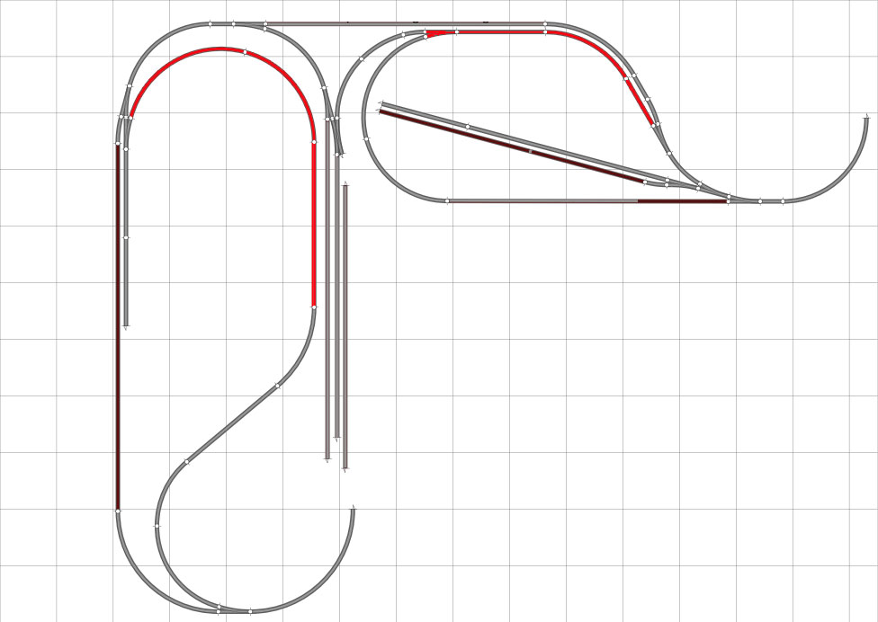

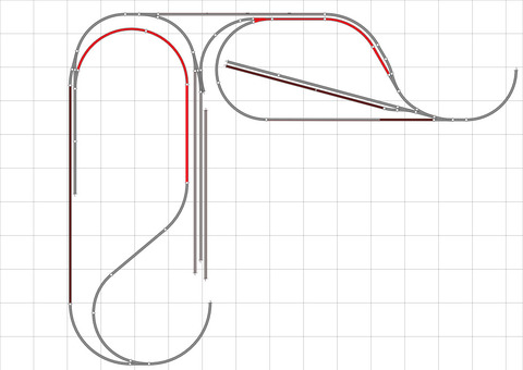

For øvrigt er der ingen grund til at bruge 3 vendesløjfemoduler, når man kan nøjes med 2......
(de er markeret med rødt)

Den højre kan i denne situation så kun blive ca. 95 cm.

Så forlænger man lidt til venstre.
Længeste tog er cirka 1 meter.....
"Paint bucket" og lidt erfaring med photoshop. Bruger stadigvæk min tussegamle Photoshop 7 (den var fandengalemig også dyr!).
Gimp må have en lignende funktion - Gimp er gratis.

Og skal det så være på begge strækninger til venstre for sporskiftet?
med venlig modeltog hilsen
Ivan
sporplaner
Jeps.

Tak moppe. Jeg kunne ikke selv gennemskue hvor der skulle isoleres når nu det er blevet lidt avanceret end bare en simpel sløjfe.
jeg vil prøve at få tegnet forslaget ind i wintrack sammen med resten af banen
