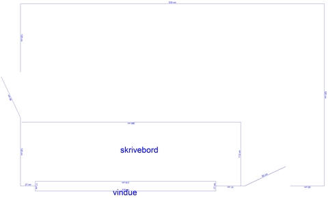

Det er en meget stor plade. Hvordan er rummet banen skal være i?
Du kunne med fordel overveje muligheder med en smallere plade f. eks. 80 cm og så lave en L eller U form.

Umiddelbart er jeg enig, man kunne overveje at anvende en E-form der er et fornuftigt kompromis mellem lange kørestrækninger og let adgang.
Men der må være flere ønsker: Enkeltsporet/dobbeltsporet, punkt til punkt eller rundbane, transportmønster; gods/passagerer, osv. osv.
Kan du være mere konkret omkring dine tanker?

her så rummet jeg har til rådehed
dobbeltsporet
rundbane
gods/passagerer
remisse

Hej er du kommet videre?
Du kunne evt. starte med en blyantstegning på ternet papir i 1:25 el. lign. Så kan man med en passer tegne buer til de forskellige skinner R2 og osv. På den måde kan man få et indtryk af størrelserne.
Hvis vi skal hjælpe dig med designet, så bliver du nød til at komme med flere ønsker. fx. skal der være en hovedbane, med en sidebane? skal hovedbanen være dobbelt sporet? skal stationen være endestation?, eller skal den være en gennemkørselsstation? har du krav til en skyggebanegard?
Spørg endelig hvis du ikke forstår de spørgsmål jeg stiller.
