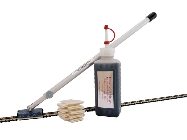

Jeg anbefaler "Der schienenreiniger"
Advarsel ; Dette kan opfatte som reklame.
Selvom  det er mig der er eneforhandler af dette produkt i Danmark, tillader jeg mig at nævne dette.
Traditionelle rensemetoder bydder på slibning med karborondumbaserede materialer  f.eks slibepapir og skinneviskelæder.
Det giver ridser i overfladen, som samler snavs.
Ssnavset giver anledning til gnister mellem hjul og skinner, så der kommer fordybninger, som samler snavs og giver en selvforstærkende effekt med dårlig kontakt og foringelse af hjul og skinner til følge.
Produktet jeg omtaler er baseret på rensevæske, polering, og konservering
Det påføres med en særlig stang med pudseflies. Væsken indeholder opløsningsmider, polermiddel og konserveringsolie.
Opløsningmiddel og polermidler fjerner nænsomt skidt, som suges op i fliesen, samtidig med at kørefladen poleres.
Skinnerne bliver efterhånden renere og blanke på overfladen så problmerne minimeres og giver længere levetid på hjul og skinner.
Der er et stort program i alle størrelser, og også produkter der kan monteres på vogne til løbende rensning af skinnerne - også på vanskeligt tilgængelige steder.
Det kommer på webshoppen en af de nærmeste dage, når webmarster har tid.
Jeg viser lige et billede af "skinneskidtskraberen"
Der Schienereiniger
Der Schienereiniger
                   Startsæt Vh Per
Rep Neslein

Det lyder meget spændende med "Der schienenreiniger".
Renser den også midlerlederen på Märklin skinnerne ? Hvad hvis skinnerne er malet/patineret . . går det udover malingen ?
Har du en ca pris på den ?  Smile
Lasse
Rep Neslein
Ringsted
Indlæg: 1.005
Priserne for et startsæt ligger på 345 kr og opad for spor 0 og opad
Forbrugsartiker kan naturligvis tilkøbes
O;
Den kan også rense midterlederen, hvis man indsætter et lille stykke ekstra flies mellem flies og rensehovedet.
Der renses kun på kørefladerne og toppen af punktkontakter.
Man bruger meget lidt væske ad gangen. der skal ikke mere væske til en at det bliver på fliesen.
Overdrevent brug kan måske lave små skader på maling, men så skal der meget, for meget til!
 Jeg testede på nogle gamle midhandlede rustne gamle M skinner. Ganske få strøg med rensehovedet gav blanke skinner omg.
Hak og mærker fra skruetrækkerr og andet voldeligt udstyr, der var anvendt på disse skinner, forsvinder dog ikke i første hug, men ved jævnlig brug af  Skinnerenseren vil disse gradvist blive mindre udtalte.
