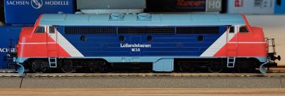

Det här är mitt första inlägg här på forumet, och jag ber om ursäkt om det hamnat fel.
För några dagar sedan så köpte jag en modell som stått på hyllan i min lokala hobbyaffär ett ganska bra tag och som jag länge varit sugen på. En modell av Lollandsbanens MY lok M38 tillverkad av Budget-Line. Eller är det VanBiervliet som är tillverkaren? Har aldrig tidigare hört talas om varken den ena eller den andra.
Hur som helst, jag är lite osäker på hur man öppnar den. Jag hittar fyra clips undertill, men det går ändå inte att få ut chassit. Har jag missat något? Tänkte nämligen se ifall det sitter en dekoder i den, och installera en om det inte redan gör det.
En annan fråga jag har är mera generell, och det är vilken typ av signalhorn loket hade under sin tid på Lollandsbanen? Jag kan inte se någon tyfon eller vissla på de bilder jag hittat, och modellen har inte heller något vad jag kan se. Eftersom jag gärna vill installera en ljuddekoder så skulle det vara kul att få in rätt signalhorn också.
Tack!

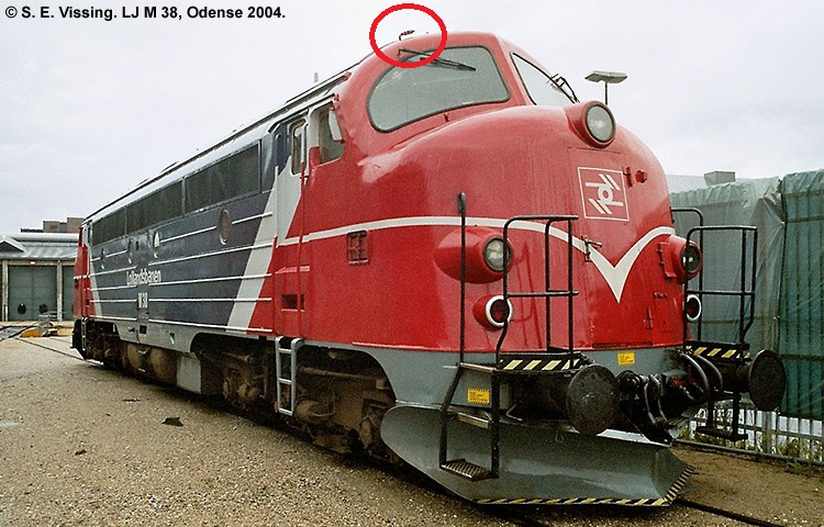

Tack!
Lokomotivet var udtyret med fløjte og, på Jernbanen.dk's side om Lollandsbanen, finder man dette billede taget af C. J. Jargenius i 2004 hvor, fløjten er meget tydelig (den røde ring på billedet)
Hilsen Knarbjerg
Ah, den där hade jag missat helt och hållet. Tackar så mycket, då är en av frågorna besvarad iaf.

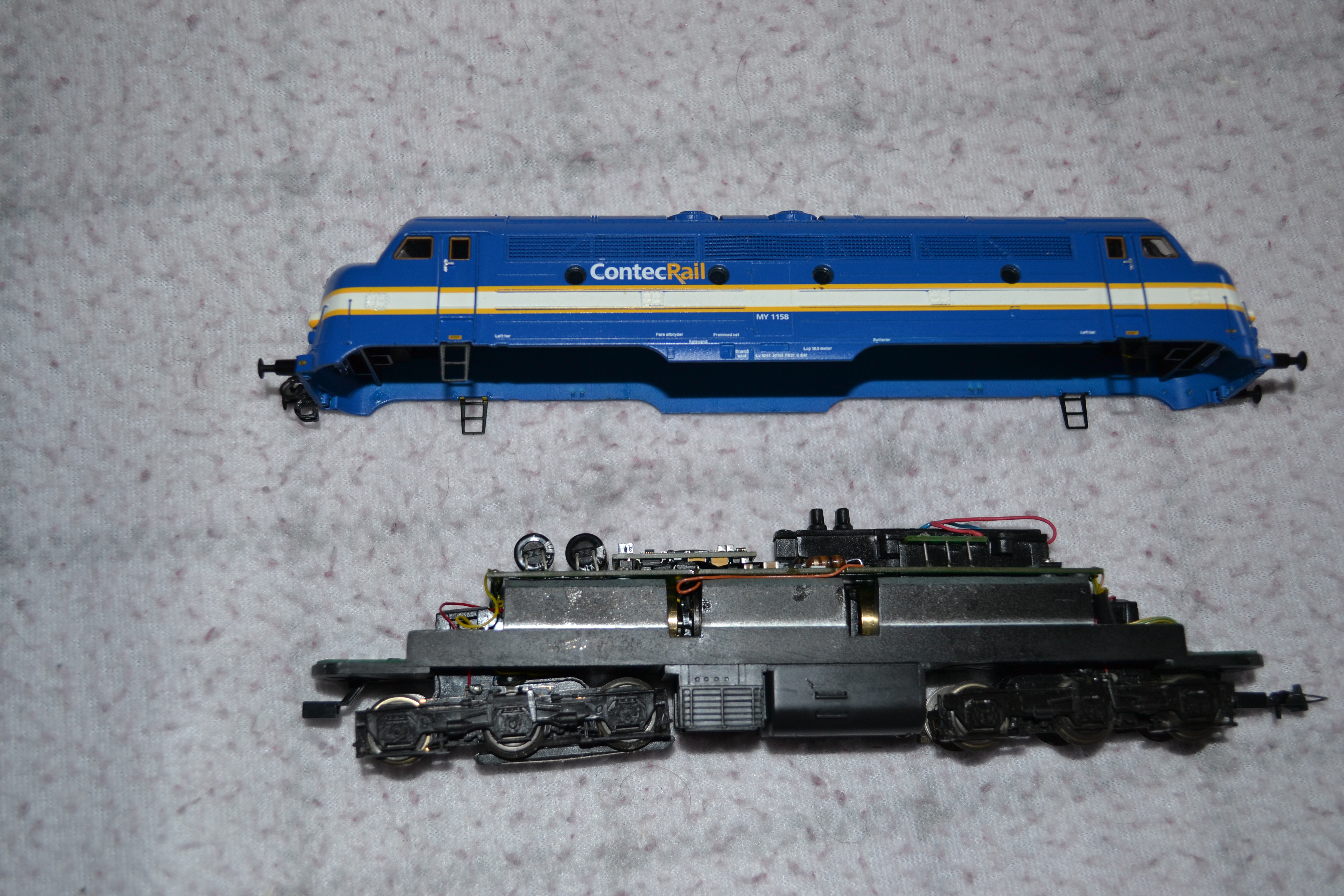

Træk forsiktigt ud i siden af sasiet hvor tapperne sider , så kan inderdelen stille glide ud , har selv en fra B model , i Contex bemalimg , den er med lyd og røgmodul ab fabrik .

Den burde slippe uden problem , der er ingen skruer eller andet der skal fjernes , hold forsigtigt ud i siderne , et par cm over et bord så knoerne viler på bordpladen og ryst / slå nedaf , så burde tyngdekraften løsne inderdelen af lokomotivet , det virker hos mig .
