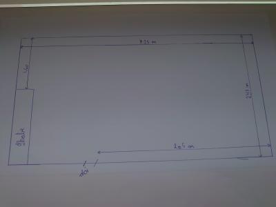

Hej har lige et par spørgsmål.
Kan bygge en bane på 3,5 meter i længden. Og 2 meter i bredden. Er det nok til spor ho.
Er blevet anbefalet at køre toskinne drift.
Jeg har faktisk selv en bane med ca. samme mål: 3,5m i længden og ca 2,5m i bredden.
Jeg kører med dobbeltspor og i 3 niveauer, inkl. 2 x større stationer samt rangerterræn. Maks toglængde er 3 meter og det fungerer helt fint.
Det er kompakt, men med rigtig mange meter spor, størrelsen af rummet taget i betragtning. Så jo, det kan du sagtens få til at fungere

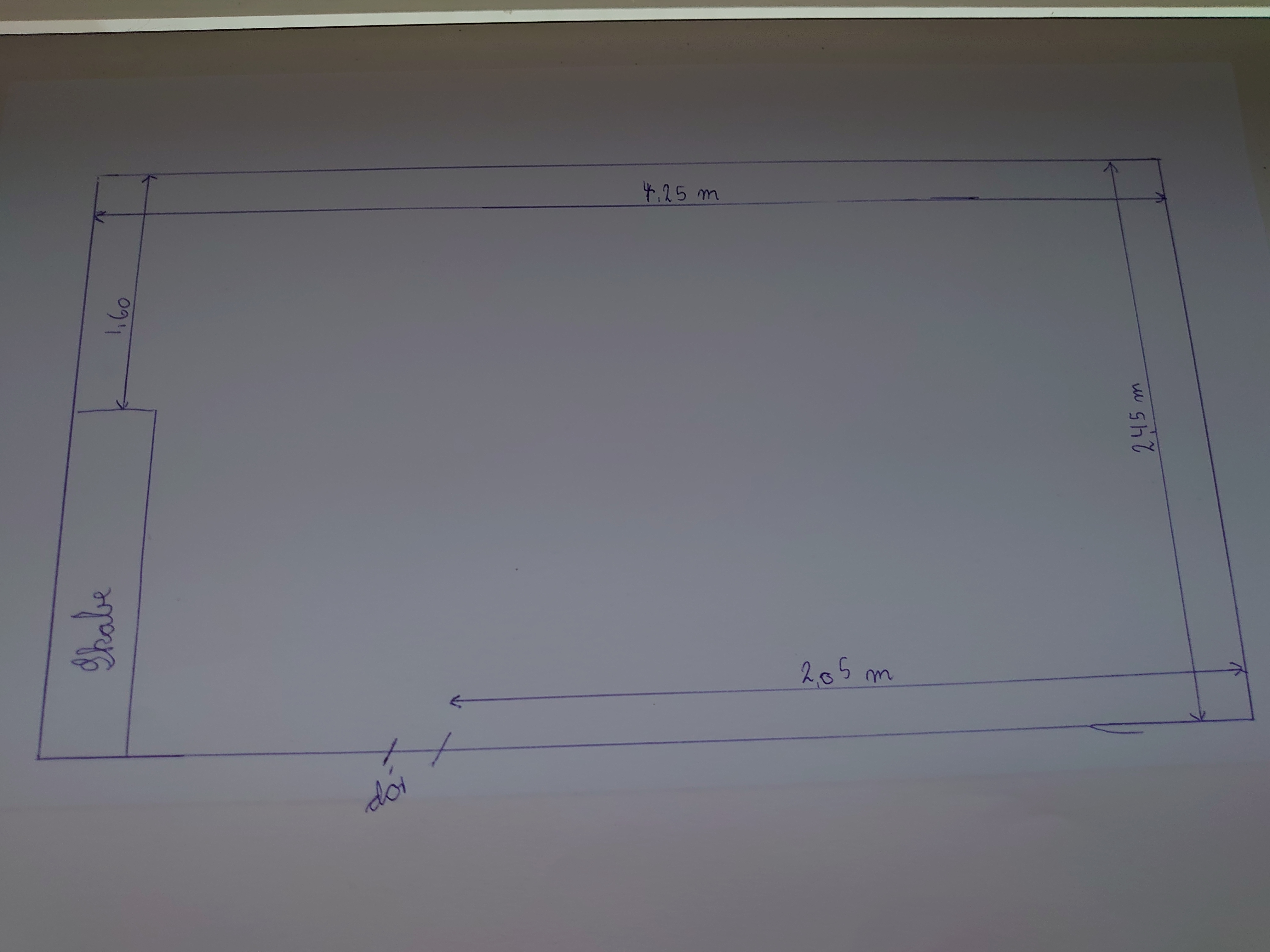

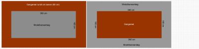

Den vidste bane er 85 cm. i bredden. Hvis man laver ho i 90 cm. bredde. Er det så nok.
Eller er det bedre at lave en plade midt i lokalet.
Ved ikke ret meget om ho.

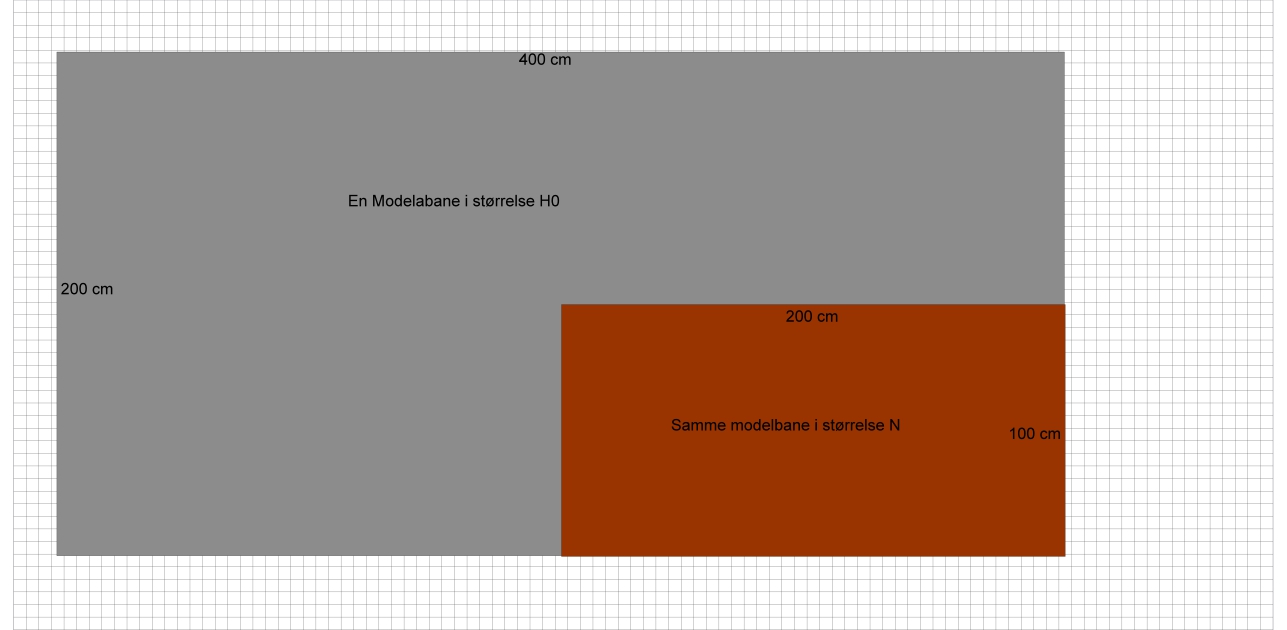

WOW det er godt nok en stor flot modelbane, du har haft.
Omregnet i runde tal vil et lokomotiv, der i størrelse N er 10 cm langt, være 20 cm langt i H0. Så hvis du skal have plads til det samme i H0, som du har haft i N, skal du have et rum, der måler det dobbelte i både længde og bredde - altså 4 gange så stort i areal.
Du vil altså have plads til væsentligt mindre i H0 end du har haft i N
Er 90 cm bredde så nok i H0? Godt spørgsmål.
Skal banen svinges hele vejen rundt i en kurve, så kan det godt lade sig gøre men, kurven vil blive meget skarp.
Det vil svare til at, du i størrelse N vil svinge rundt på 45 cm
Håber det giver mening

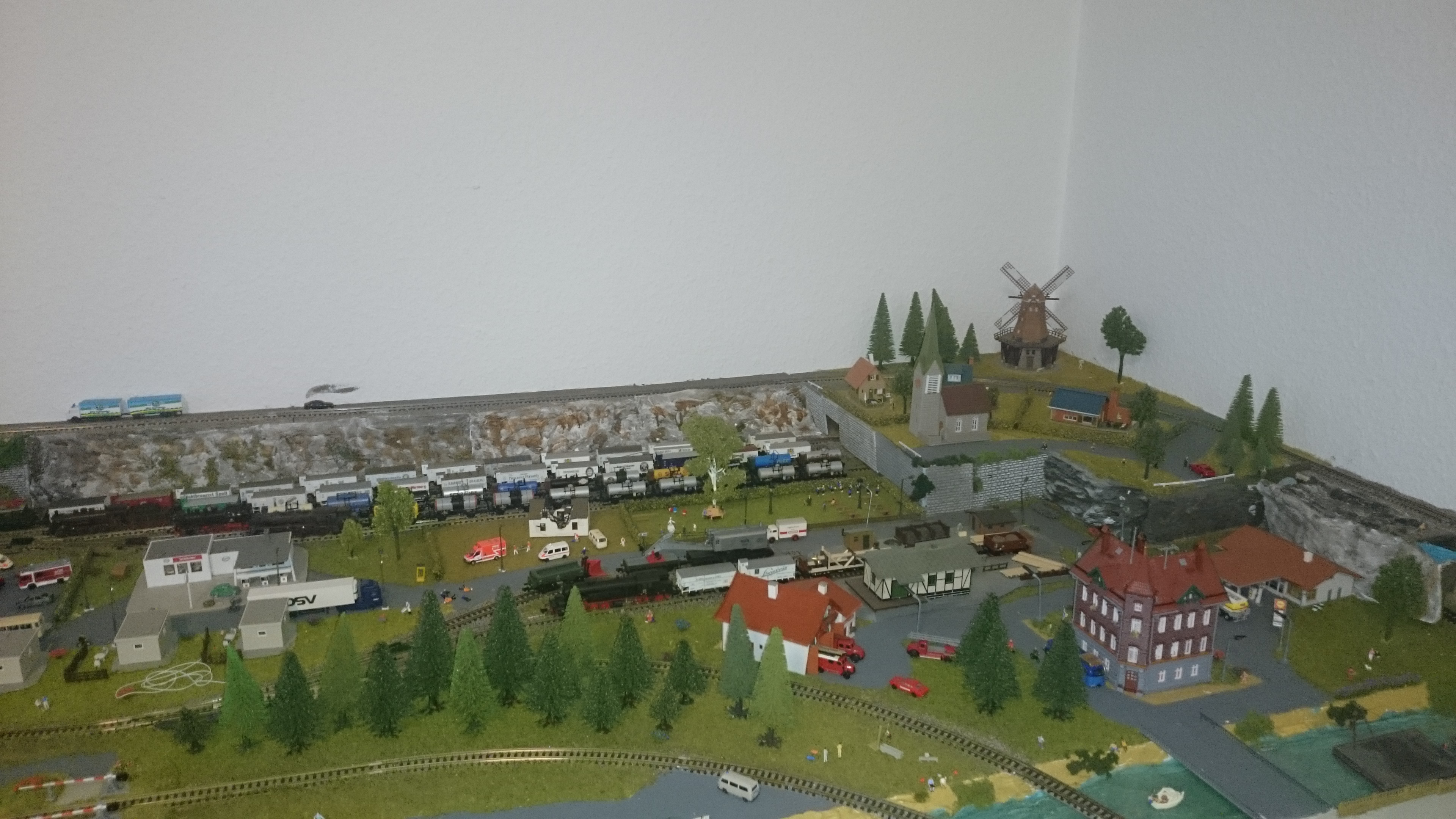

Personligt er jeg fortaler for at have banen ude langs væggen, da jeg synes det giver de bedste muligheder i forhold til den måde jeg leger med tog.

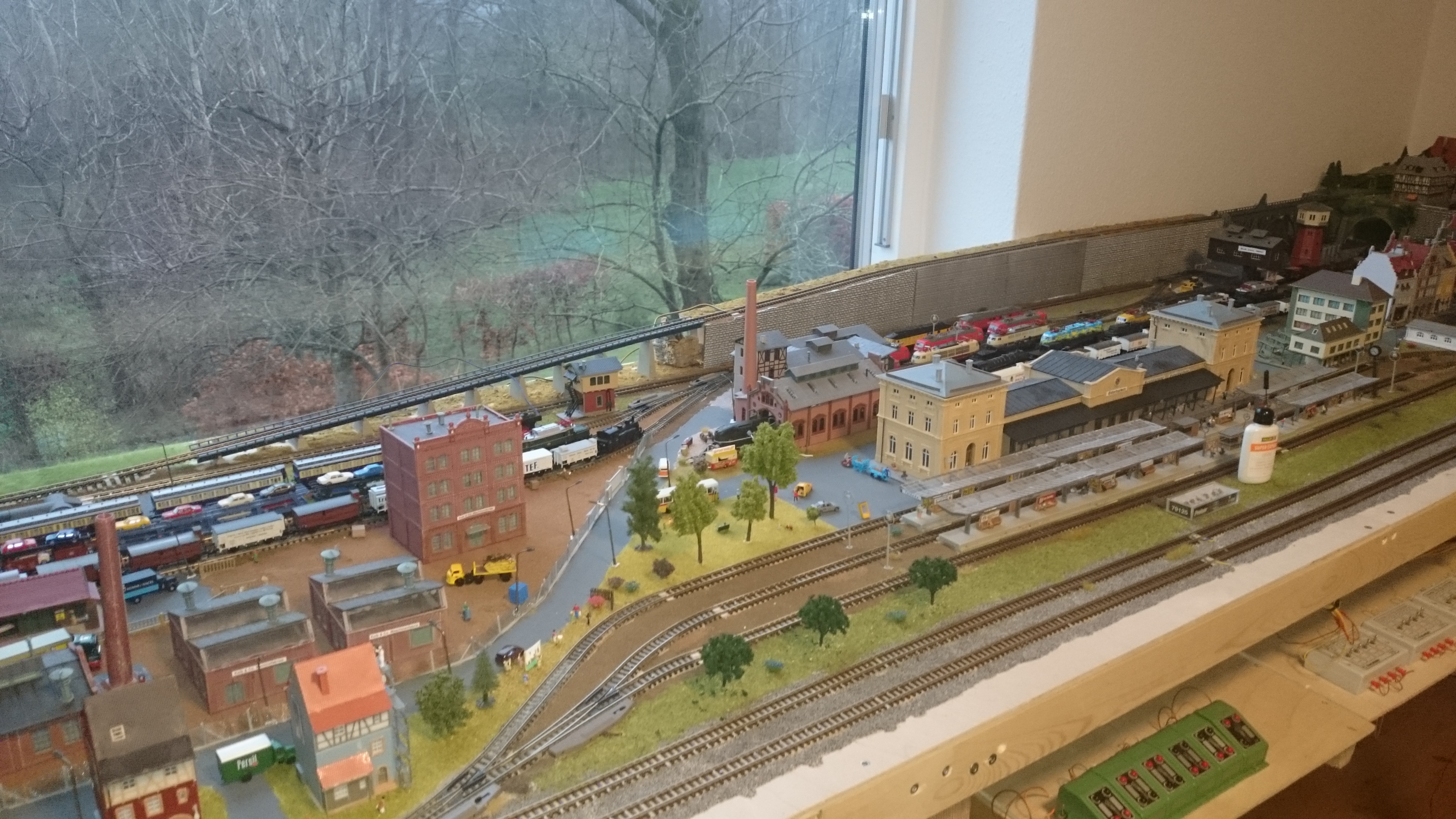

Blot til eksempel er der et billede af en del af min bane neden for. Den er i størrelse H0 og bygget i et rum på 2,87 x 3,97 meter. Jeg har valgt at bygge banen hen foran døren i en højde på 135 cm over gulvet, så man skal dukke sig for at komme ind i rummet. Men den del af banen, som går hen foran døren kan fjernes ved at løsne 6 bolte med vingemøtrikker, hvis de skulle blive for meget i vejen (hele banen er bygget i sektioner, så den kan skilles ad)

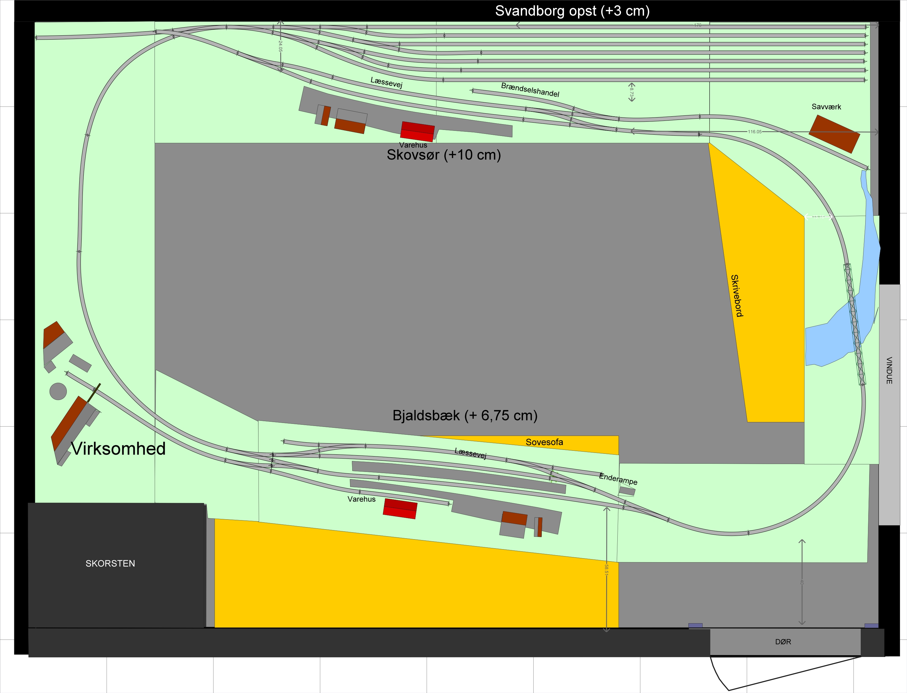

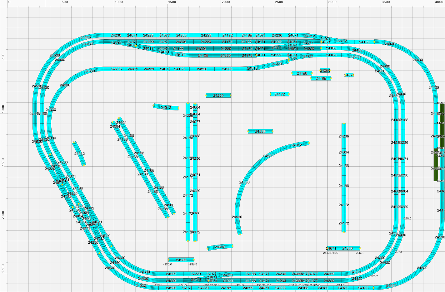

Hej Lasse

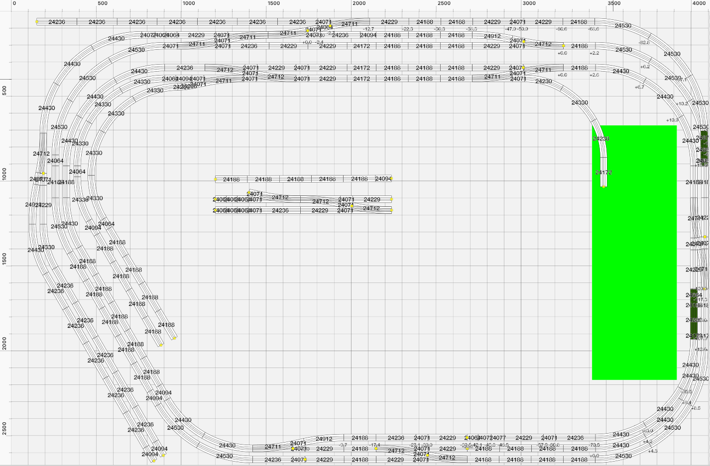

Jeg kan læse at du har tæt på samme dimentioner på dit anlæg som jeg har.
Layoutet er så man kan gå inde i cirklen.
Jag havde også planlagt 3 niveauer, men er gået i tænkeboks, da jeg kan konstatere at jeg får mange meter skjulte skinner uden syn af togene i de lavere niveauer end selve køre niveauet.
Jeg er særligt interesseret i hvordan du har layoutet nedkørslerne til dine lavere niveauer, samt eventuelt en sporplan af eller billeder af dit anlæg. Så jeg kan få noget inspiration og ende med et godt resultat jeg bliver glad for. Derudover er det også meningen at 2. niveau skal rumme nogle vognstammer, samtidig med at der skal kunne køre tog frit fra øverste til nederste niveau.
Mit 2. niveau er under udvikling men ikke færdigt, da jeg kan se mit opståede problem.
Stationen der ligger øverst har stationsbygning samt byhuse liggende foran skinnerne og tager ca 40 cm nedad fra det inderste spor der også giver forbindelse til skydebro området. (Lysegrønne felt)
Jeg har vedlagt 2 skærmbilleder af layoutet, hvor de mørkegrønne skinner er forbindelserne mellem niveauerne.
Jeg kan eventuelt lægge billeder op af anlæget.
Håber på god dialog.
Michael

Hej Michael,
Jeg synes dit layout og dine planer ser spændende ud.
Jeg har desværre ingen plantegninger over mit eget anlæg/layout. Men jeg kan forsøge at tage et par billeder, som viser hvordan sporanlægget er sat sammen.
Jeg har nogle lange opkørsler/nedkørsler, så jeg ikke har problemer med trække vognstammer på op til 3 meter (og nogle gange lidt længere). Nogle vil måske mene, at det er meget lange vognstammer på et anlæg med mindre dimensioner. Men det er selvfølgelig en smagssag
Jeg har kun få steder på anlægget, hvor sporene er skjult. Så der er masser af tog at se på hele tiden. Men på et anlæg med mindre dimensioner betyder det selvfølgelig også, at der er mange spor presset ind på ikke så meget plads.
Lasse

Hej Lasse
Mange tak for at du ville byde ind på dette ældre opslag. Det er jeg glad for.
Jeg er også kommet frem til at jeg starter med 2 niveauer og så må jeg se hvor meget jeg kan "trække ud i det fri", når by og stationsdelen er færdig designet.
Hvis du kunne tage et par billeder der viser dine op og nedkørsler samt oprangering til dine togstammer, vil jeg være rigtig taknemlig.
Men et par stykker af anlæget ville være fedt.
Det kunne jo være du havde fundet på en genial løsning, også hvor du kan trække 3 meter stammer op. :)
Jeg kan også lægge et par billeder op, selvom mit anlæg ikke er færdigt. Men der er lidt hyggestemning med huse og lignende.
