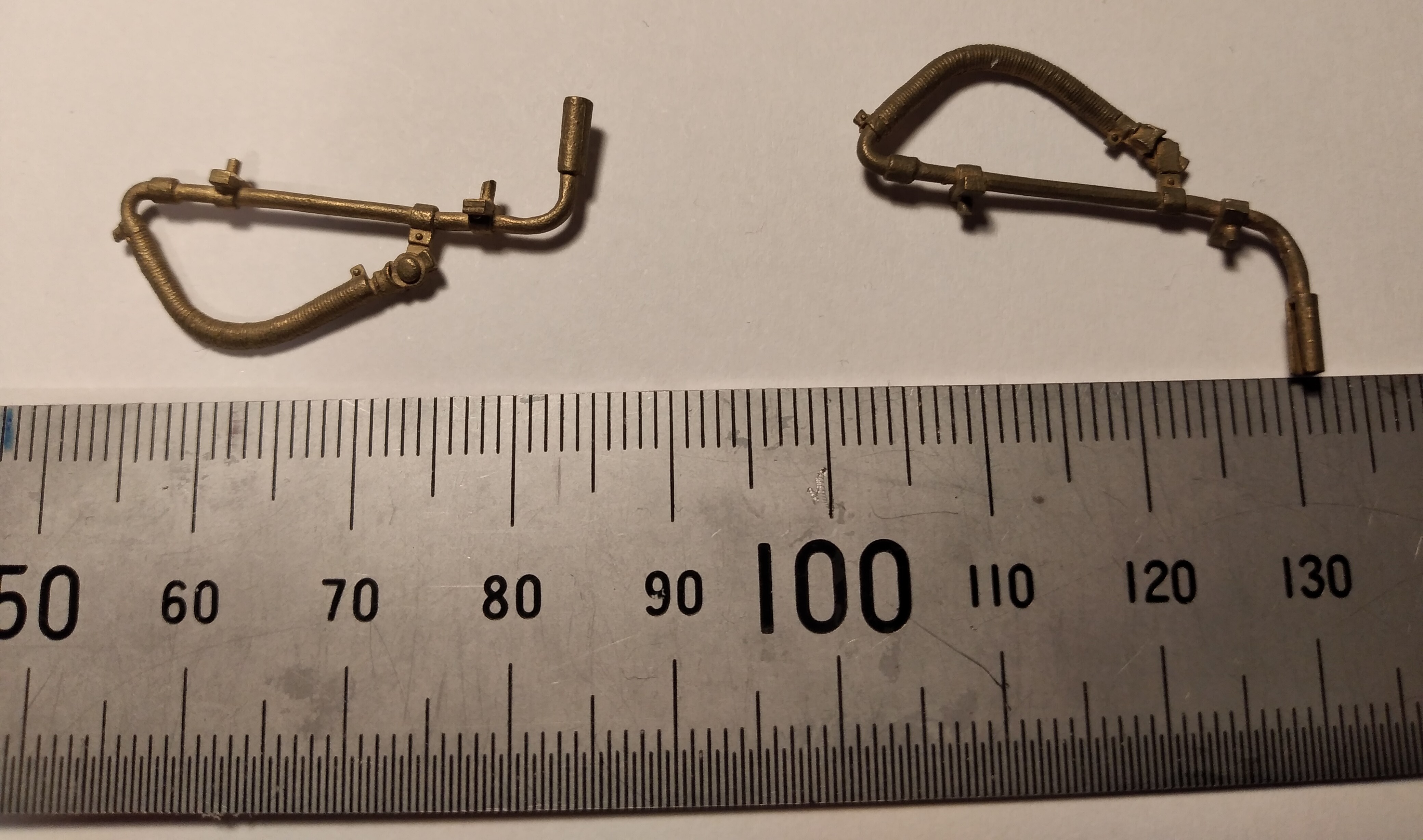

Kære alle
Ind til for et par år siden, kunne man hovedsageligt i Tyskland, finde hjemmesider (MJ forretninger) med tilbehør til andre størrelser end de gængse H0, her Spor 1 (1:32) og i mindre omfang Spor 0 (1:45).
Det jeg søger er om nogen af læserne her på siden, har viden (kan selv fremstille) eller viden om forretninger i udlandet, der har disse og andre "dimser" til komplettering af selv/delvis/ændrede modeller i Spor 1?
Her tænker jeg på mit nuværende behov med Vakuum bremseslanger, se foto for udseende og mål:
BilledeBillede
Håber det giver et indtryk om hvad det drejer sig om.
Steff
Steff

Hej Steffen
I starten af min spor1 periode, der støbte jeg selv bremseslanger i hvidmetal. I starten brugte jeg sandstøbning, senere støbte jeg i silikoneform.
Jeg har læst hvad du skriver. Men hvis du har mod på at lave det selv er her et perfekt sæt til at starte ud med. Når det er et emne som det her, så tænker jeg ikke du stræber efter en 100% glat overflade. Derfor er sandformen rigtig god her. Men den er selvfølgelig omstændig da der skal lave en ny form for hver støbning.  Efter et par forsøg kan du såmænd nok støbe to slanger på en gang. Fordelen er så at du kan bruge sandet til andre støbeopgaver/forme
https://www.ravstedhus.dk/pi/Sandst%C3%B8bes%C3%A6t-St%C3%B8beform-%C3%9...
Se evt videoen på siden i linket
Silikoneform er god da du nemt kan lave mange støbninger i samme form.  Men skal lave nye former for hvert emne du vil lave flere af. De holder dog længe.
Sandstøbning vil kræve lidt bearbejdning i kanterne af emnet, da der meget sjældent er helt rene kanter.
Men det er altså nemt at støbe det, og der er en hvis tilfredsstillelse i selv at have gjort det...

Hyggeligt at høre fra dig og TUSIND TAK for informationen. Hold da op, det har jeg aldrig prøvet før og føler mig overhovedet ikke på sikker grund, ka´ ikke engang lodde Smile.
Nå, "Nød lærer stumpemanglende MJ´er at støbe" hedder det vist lettere oversat.
Skal lige tænke mig gevaldigt om, inden jeg går igang med selvstøberi af vakuumslanger!!!
Håber da stadig, at der er flere løsninger. Men TUSIND TAK for dit svar, det luner sku når man får et svar der - her - kan bruges!!

Den nutidige vej er at tegne genstanden på computer og få den støbt eller 3D-printet. Jeg selv er gårt over til at tegne dele til ætsning i messingplade, men næste trin er 3D-tegning og print, enten som støb eller i resin. Det er i 1:87, men kunne sådan set være i hvilkensomhelst skala. Det er den vej det går og når man har fundet ud af det er mulighederne enorme og kun ens tid, designfærdigheder og udgangsmateriale sætter begrænsninger. Jo det er hårde tider for den som leder efter stumper til selvbygning......
Indlæg: 4.369
Ja, jeg tænkte også straks på, at den egentlig så relativt nem ud at tegne til 3D print.
Men dejligt at se, at der også stadig er nogen, der vedligeholder de gode, gamle modelbygger dyder. Smile
Indlæg: 1.087
Ulempen ved 3D print af en sådan bremseslange i resin er at den meget nemt knækker. Resin er skrøbeligt medmindre man blander lidt fleksibel resin i. Filament bliver ikke detaljeret nok.
Hvidmetallet er mere stabilt og kan rettes ud ugen skulle det blive bukket.
Og  så er det her prismæssigt nemt at komme i gang med. Fremfor hvis en printer, resin. Skylle/hærdestation skal købes og hvis man tilmed også skal lære at tegne.
Så selvom jeg både har printer og grej til æts i hvidmetal -  så ville jeg til den her opgave vælge sandstøbning - medmindre jeg vidste at jeg skulle bruge mange. Så ville jeg lave en silkoneform.
