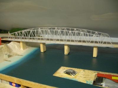

Jeg har lavet mit "hav" af rutex-tapet. http://www.sporskiftet.dk/blogs/klarsyn/loftbanen-nu-med-havn Bagsiden af rutex-tapet vender opad, og så er det malet i en farve jeg synes passer til mit hav. Senere skal det lakeres med klar, blank lak, og så skal der laves lidt hvide bølgetoppe.Billede
Det ser sgu meget godt ud... Det må jeg prøv at lege lidt med Smile
