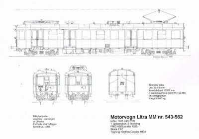

Jeg har fået anskaffet mig et par overdele til et 1.generations S-tog. Dvs en motorvogn MM og en Styrevogn FS.
Alt andet end overdelene skal jeg selv stå for, og der melder sig et driftproblem.
Hvad findes der af undervogn, der passer til et sådant S-tog?
I følge Jernbanen.dk har FS bogietapafstand 13,8 m og bogieakselafstand 2,5 m
På en tegning kan jeg aflæse at MM har bogietapafstand 13,7 m og bogieakselafstand 2,5 m
Det kan evt også være en seperat motorboogie, men det vil jo være let, hvis der var fx en driftsikker ROCO-model der lige passede til nærmest at kunne klikke på overdelen.
Jeg kører 2-skinne, så det skal være uden slæbesko.
Er der i øvrigt nogen der kan pege i retning af nogle vellignende boogiesider til dyret?

Nu er et 1. G S-tog jo ikke bare et 1. G S-tog, der var jo flere leveringer og næsten alle forskellige i udseende, elektrisk udrustning, vinduer (spejlglas eller delte) og nok så vigtigt bogier. Så du skal altså først finde ud af hvilken levering dit S-tog er for at kunne afgøre hvilken bogie-type du skal anvende.
En god bog at få forstand fra er ”Københavns S-bane 1934-1984”, John Poulsen m.fl., Banebøger 1984, ISBN 87 88632 01-6. Den er næsten helt sikkert udsolgt fra forlaget, så du må på jagt. Du kan også finde informationer på nettet (tegninger og billeder) på ”Jernbanekilder.dk” fra Danmarks Jernbanemuseum. Du kan også søge på EVP´s sider.
Jeg fik i sin tid fat i en ”Tenshodo” bogie, det vil sige en bogie med en flad motor, der passede til mit behov. Den blev så monteret på en flad udskåret plastik undervogn, hvorpå vognkassen hvilede. Det var en ætset messing overdel til et 1. generations 2. leverings S-tog, se foto og tegning.
Bogiesiderne købte jeg hos Nyboder hobby, der senere blev til Tikøb metalstøberi. Den gode Kim Møller er godt nok stoppet med sin forretning, men han sælger stadig til kunder og hjælper med enkeltdele hvis stadig haves. Tikøb lavede de fleste typer S-togsbogier. Så prøv Tikøb, du skal nok søge under dansk spor 1.
God fornøjelse

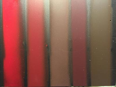

Nu er jeg til gengæld nået så langt, at jeg snart skal have smurt noget farve på vognsiderne og det er ikke helt let at besluttet hvilken nuance af bleget-slidt-beskidt-vinrød-brun jeg skal vælge.
Jeg har lavet farveprøver. Der er nærmest umulige at gengive med et telefonkamera og hjemmebelysningen, men jeg har alligevel gjort et forsøg.
Nr 2 fra venstre er meget tæt på at være vinrød, som McK synes den skal være. Jeg har ikke kunnet finde billeder med god nok farvegengivelse til 100% at kunne fastslå farven på en slidt vogn, men det kan vel være alt fra 2-5 alt efter hvor gammel vognen er på mit tidspunkt.
Hvad har I andre der har lavet S-tog gjort mht farve?

Øv, farver, det er jo religion Sad .
Nå, min egen 1.G´er model fik en vinrød fra bøtten i daværende UK-modellers farveserie, som efter sigende var så godt som OK, bortset fra jeg sikkert bliver overfaldet af andre med bemærkninger om set i hvilket lyst, korrekt farve 1:1 kontra 1:87 o.s.v.
Derfor synes jeg at du skal anvende den nye vinrøde, den slidte vinrøde, den afblegede vinrøde, den støvede vinrøde, den bremsestøv slidte vinrøde (derfor de blev kaldt de ”brune S-tog”) eller hvilken nuance du foretrækker.
Som jeg HUSKER 1. g´erne havde de alle mulige og umulige nuancer i hele spektret over blank vinrød og til mat støv/lyse brun. De kørte jo konstant og det med at komme igennem ”vaskemaskinen” var ikke en dyd, da en sådan (med roterende børster) efter min hukommelse ikke eksisterede. Skulle de vaskes var det håndvask med vandkost. Men fælles for dem alle var at ”farven” gjaldt for sættet, om ½-tog eller ¼ tog (om det var i gamle dage med tre vognstoget som halvtog, eller efter krigen med fire vognstoget som halvtog), da de faktisk var fast sammenkoblede hele tiden og KUN skiltes ad ved revisioner eller store reparationer. Og der tog man et helt sæt ud ad gangen, 2, 3 eller 4 vognsoprangering.
Så jeg vil anbefale dig at få fat i Årsskriftet for Jernbanemuseets venner 1999 (ISSN 0907-4805) hvori du over 9 sider kan læse om historie, vogn sammensætning (de sammenhørende numre for hvert enkelt sæt), regler for styrevognes anbringelse (nord eller syd) samt skæbnelister og meget, meget mere. Og VIL du have den rigtige vinrøde skal du måske hente dit eksemplar på Danmarks jernbanemuseum og der se og fotografere MM vognen der står der.
Men altså, jeg synes du har ”frit slag” indenfor farvepalletten med vinrød over til mat brun. Det er jo dig der suverænt bestemmer sættets sammensætning og farve. Og ser du på forsidebilledet af det omtalte nummer af årsskriftet, er der fire vognfronter med hver sin farvesammensætning.

Hej Steffen
Tak for dine fyldige indlæg, de er til stor hjælp.
Og ja, man kan hurtigt rode sig ud i noget af en krig, når det kommer til valg af farve. Det var også derfor jeg skrev "..som McK synes den ser ud...", for alt efter producent, så er den vinrøde også dér blevet flittigt fortolket.
Vinrød som lige fra malerværkstedet bliver min model ikke, og jeg tror mest at jeg hælder til den brune i midten af min farvepalette.

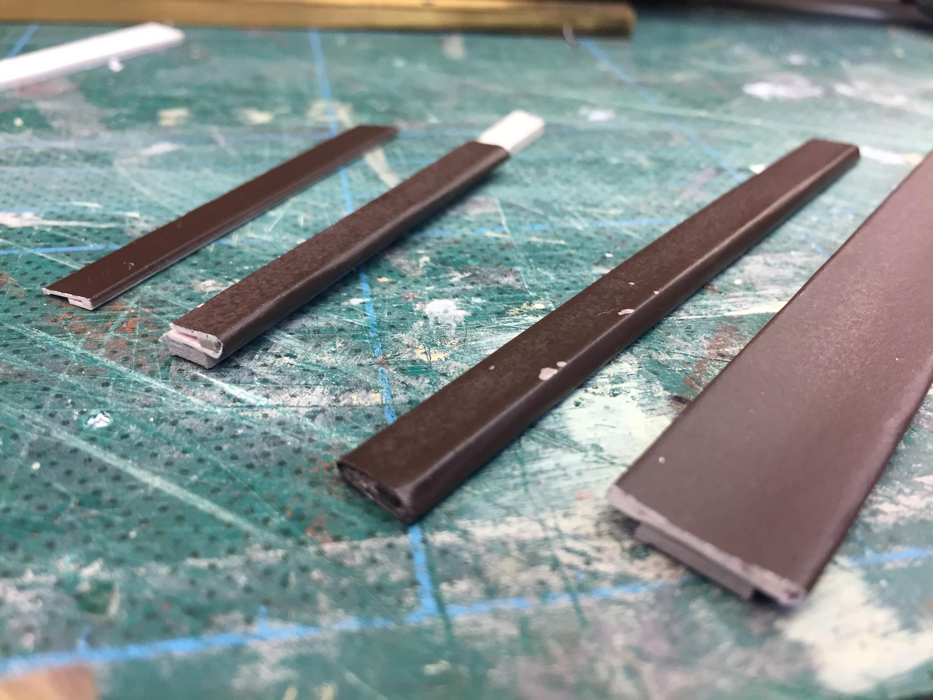

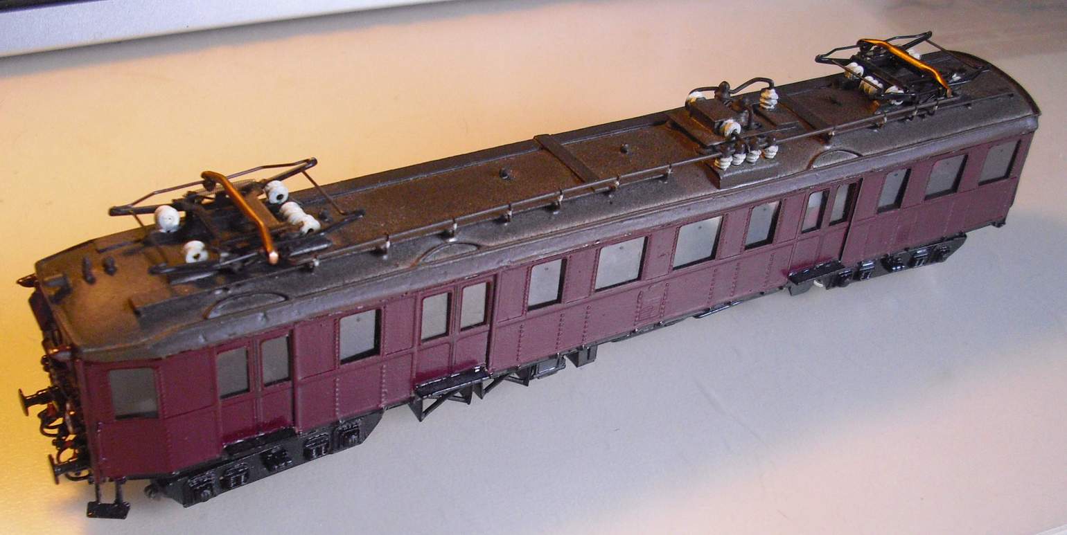

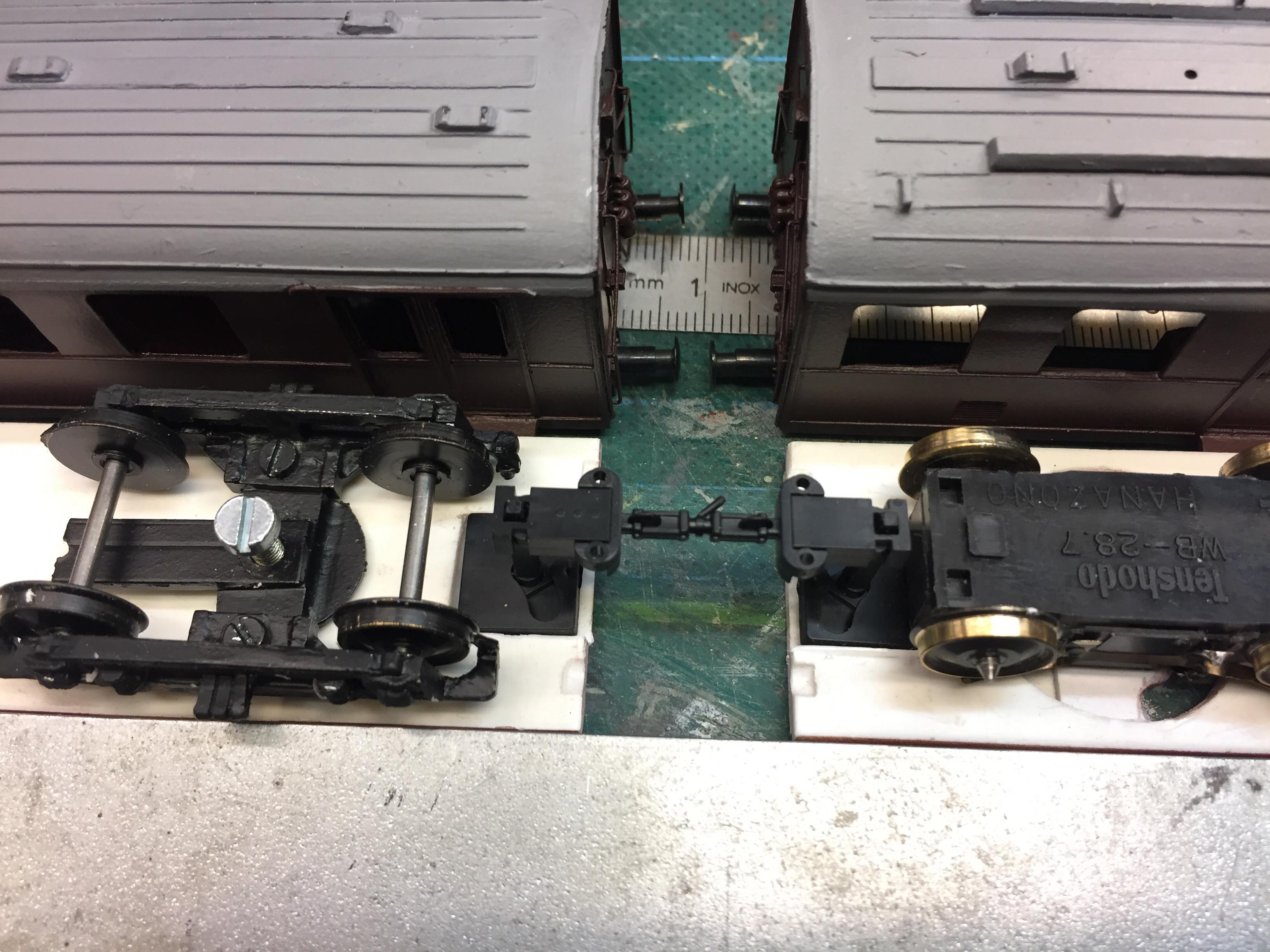

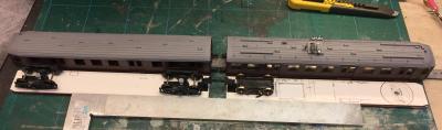

Så er jeg kommet lidt videre med S-toget.
Boogier er samlet, malet og monteret. Jeg mangler dog at få tilpasset boogiesiderne til motorboogien.
Taget på motorvognen er udstyret med nips og begge vogne har fået malet sider og tag.

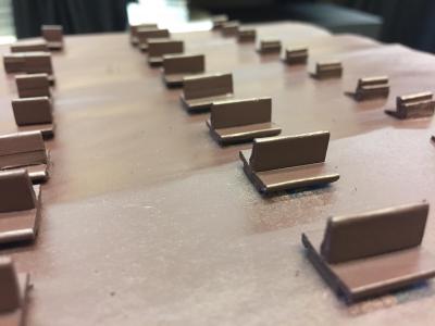

Sæder er lavet af karton, efter EVP-metoden, og derefter malet med en lækker chololadebrun sprayfarve fra Belton/Molotov i flere omgange.
 Nu mangler de "blot at blive monteret inde i vognene, efter vinduerne er monteret, efter vognene er blevet litreret (mangler stadig at få købt litreringerne).
Nu er jeg kommet til undervognen, der bliver udstyret med batterikasser, som jeg havde til overs fra nogle andre projekter og noget andet nips. (glemte lige at tage billede af det).
Tilpasningen af bufferafstanden er ogå en vigtig ting, som det ses på billedet har jeg valgt en fast sammenkobling fra Symoba, men det kan jo ændres, hvis jeg bliver træt af det.
BilledeBilledeBilledeBillede

Jeg er i gang med samme projekt som dig - og bikser med monteringen af Tenshodo-drevet. Hvordan hænger du det op i vognbunden ? Har du evt nogle billeder til inspiration ?
På forhånd tak,
Kresten
Kresten
CBorch
Skolelærer
Frederiksberg C
Indlæg: 290
På forhånd tak,
Kresten

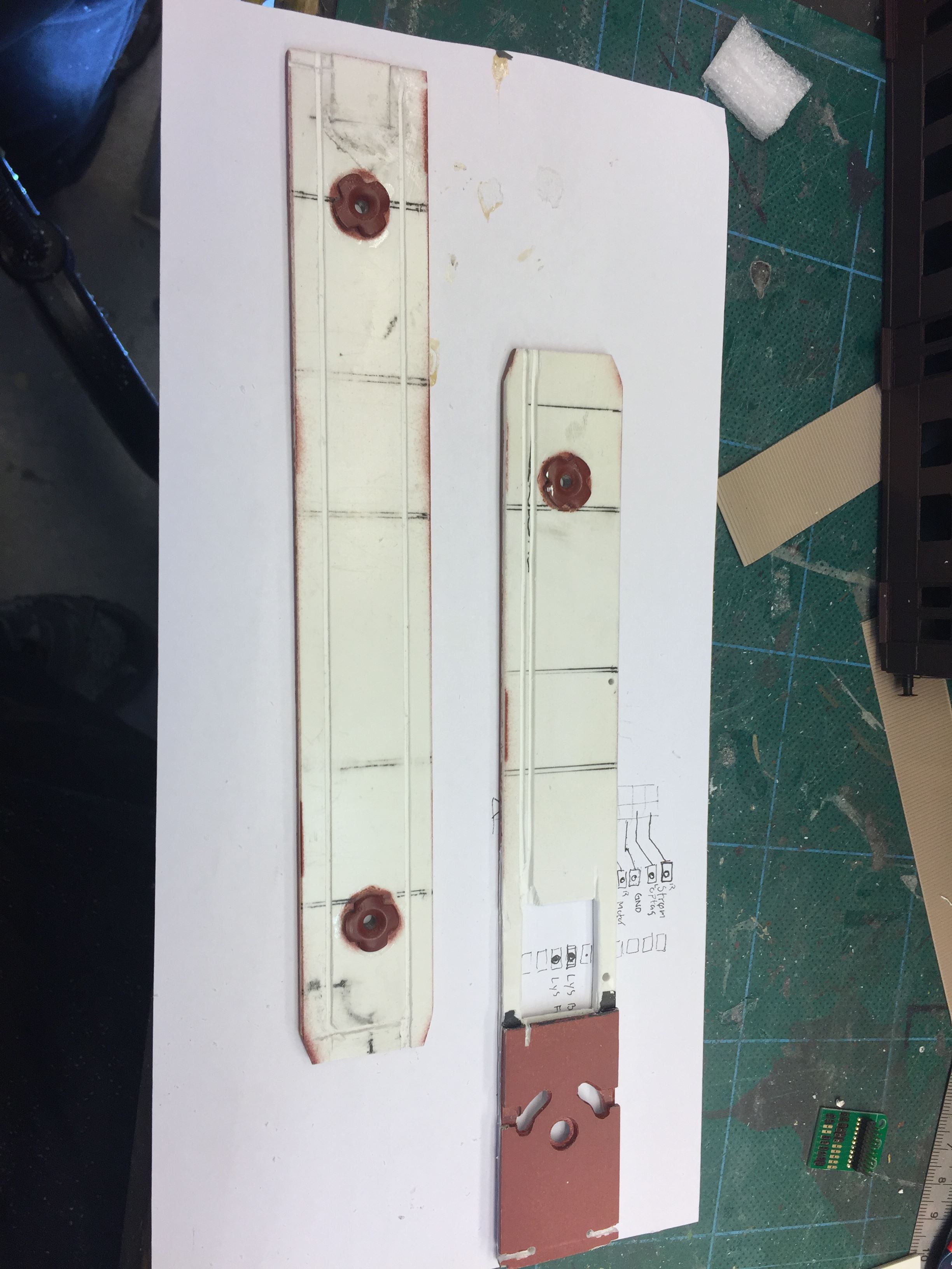

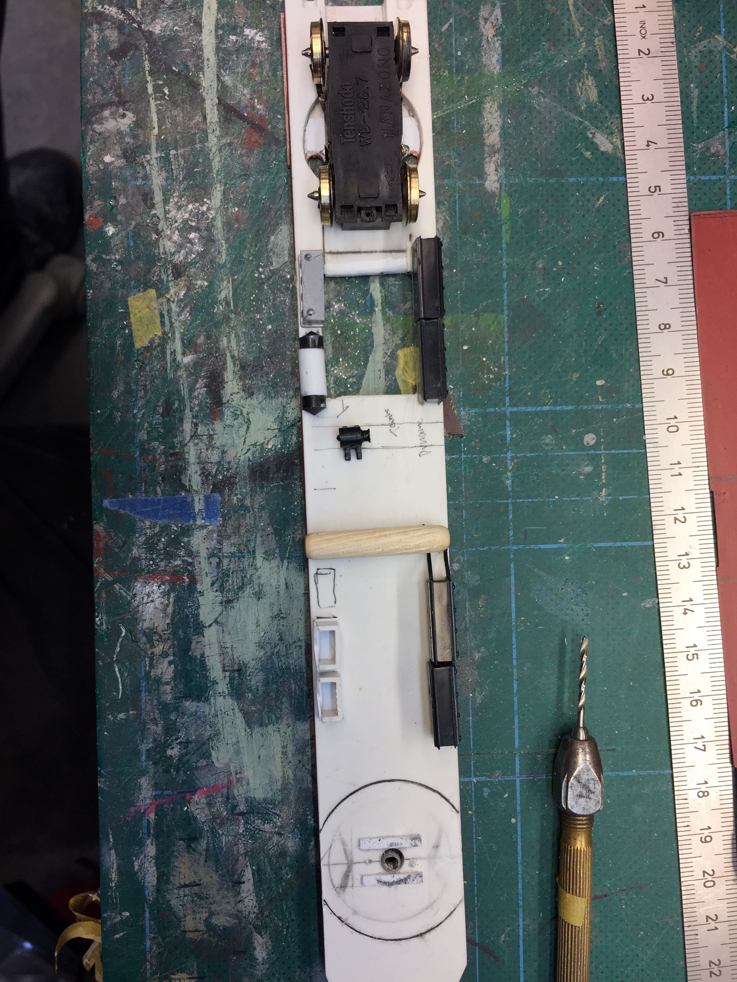

Jeg er ikke lige i nærheden af dyret, men et par billeder af undervognen har jeg. Bunden er lavet af 3mm styrenplade. Der hvor motorboogien skal sidde er der boret et stort hul med et forstnerbor. det viste sig at være en kende for klejnt, så jeg har faset hjørnerne af toppen på motorboogien af, så den kan dreje rundt i hullet. På oversiden af hullet har jeg monteret en 1mm styrenplade med et passende hul i centrum af det store hul til fastgørelsesskruen. For at ledningerne til motor og strømoptag kan komme uhindret op til styreprintet har jeg lavet to "spunkformede" huller. Husk i øvrigt at skille strømoptag og motortilslutning på boogien hvis du kører digitalt.
Dekoderen er placeret i det rektangulære hul ved siden af motorboogien. Jeg har lavet et lille dæksel der er fastgjort med en enkel skrue. Dekoderen ligge skjult mellen apparatkasserne under vognen og optager derfor ikke plads for indretningen i vognen.
Med den metode til monteringen -og placering af dekoder, er der nærmest intet der fylder op inde i vognen. Det er derfor ideelt at lave fuld indretning med sæder, skillevægge og hele pivtøjet. Det kan jeg tage nogle billeder af når jeg kommer på banen igen.
Næste gang jeg skal lave en lignende undervogn bliver det af messingplade, for at holde tykkelsen nede. Det giver større stivhed og endnu mere plads til indretning.

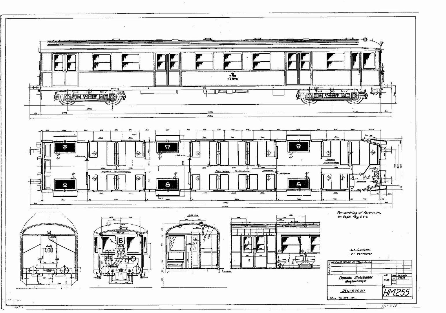

Jeg ved godt at dette er en ældre tråd, men jeg har for relativt nyligt anskaffet mig et sæt overdele og har efterhånden fået købt de fleste af de småting der skal bruges. Der er dog en enkelt ting, der undrer mig:
Burde togets vinduer ikke være DSBs "standardstørrelse"? Jeg købte et vinduessæt fra På Sporet, disse passer jo fint til andre vogntyper, men ikke til S-toget, eftersom vinduesåbningerne i sættet er lidt lavere end de andre vogntyper jeg har liggende. Det er ikke det store problem at file vinduesglassene lidt lavere, så de passer i skallerne, men det undrer mig bare, at det skulle være nødvendigt. Er det en fejl i S-togssættet, eller havde S-toget virkelig lidt lavere vinduer, end det der ellers var standard?

Det er ikke ligemeget hvilken 1. G´er du har, der var forskellige leveringer og med forskellige bogietyper, se bl.a. "kollegaen" og under S-tog ( DSB S-tog - 1. generation - historie, data, billeder m.v. (jernbanen.dk) )
Gode gamle "TIKØB HOBBY" havde (har??) bogiesider, prøv der. Se endvidere "LOKOMOTIVET", se indeks på "Signalposten" (  Tidsskriftet Lokomotivet indholdsfortegnelse - Samtlige 130 numre (signalposten.dk) ).

 Jeg ved ikke hvor stort et standardvindue er, Men på tegningerne af FS 935 er vinduet 900mm højt, hvilket svarer til 10,34mm i 1:87.
Jeg er kommet om det ved at fræse bagsiden af vognsiderne tynde rundt om vinduerne og har indlagt klar plast (Vivak) i hullet, Det gør at ruderne er både rigtigt glasklare og næsten i plan med vognsiden.
Ja, det er et større arbejde, men resultatet kan også blive ret lækkert.
