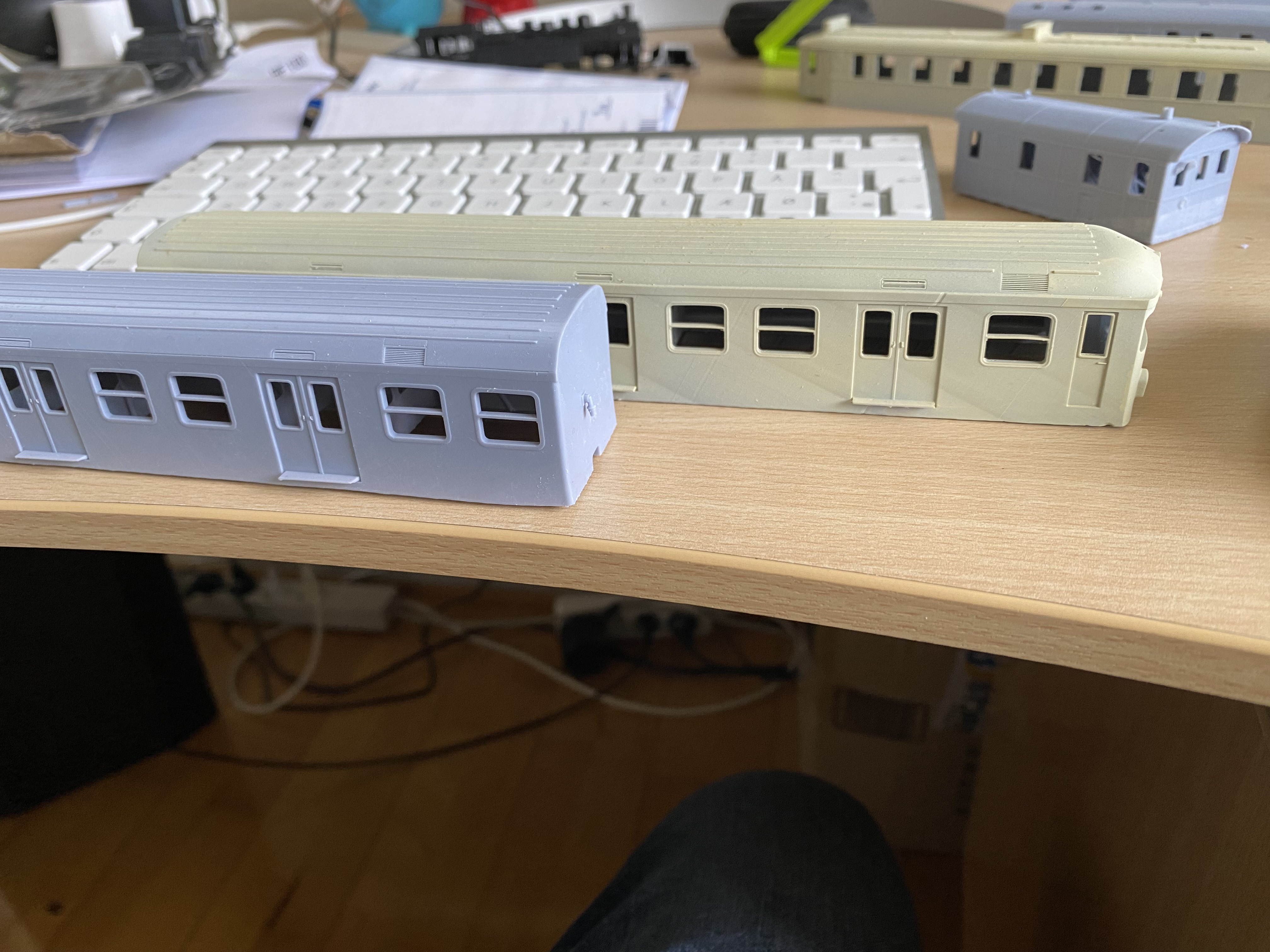

Jeg har tegnet alle fire vogne til 2. generations S-tog i 3D. Det er muligt at sammensætte både 2-vogns og 4-vogns S-tog.

Hej Christan
Jeg tegner i Fusion 360.
