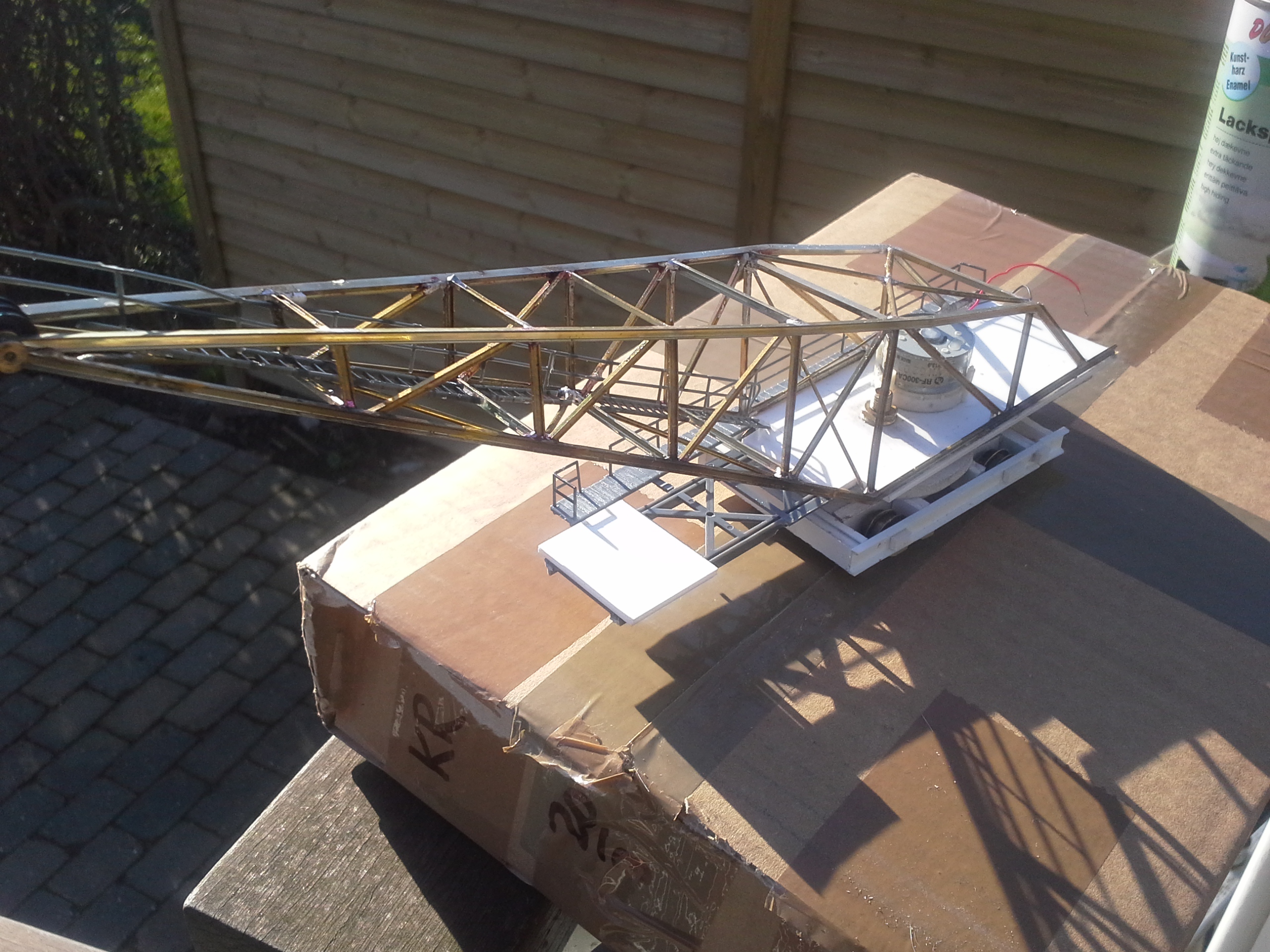

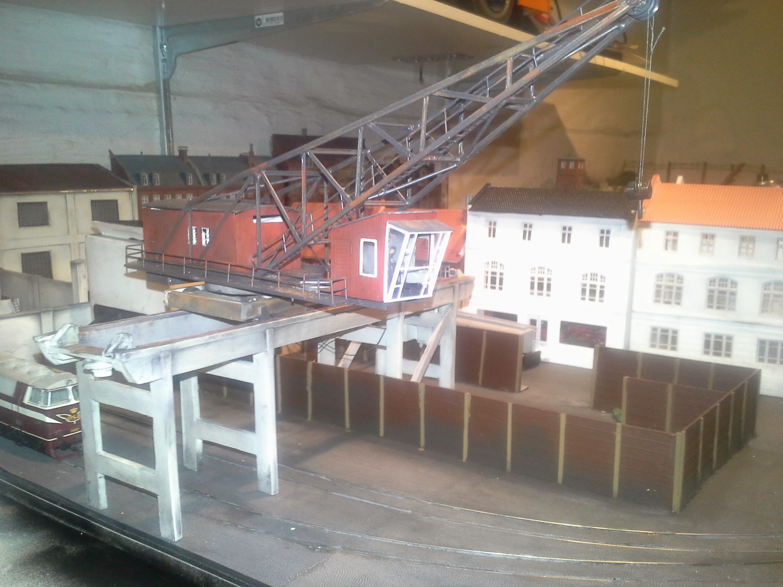

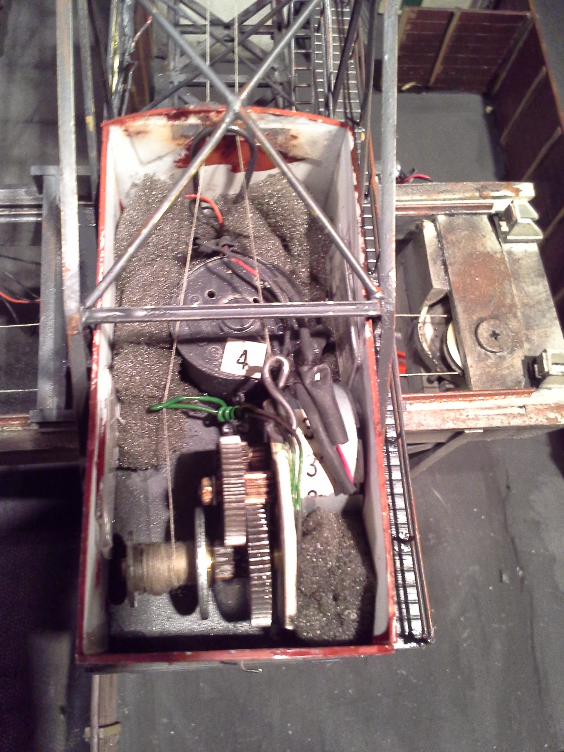

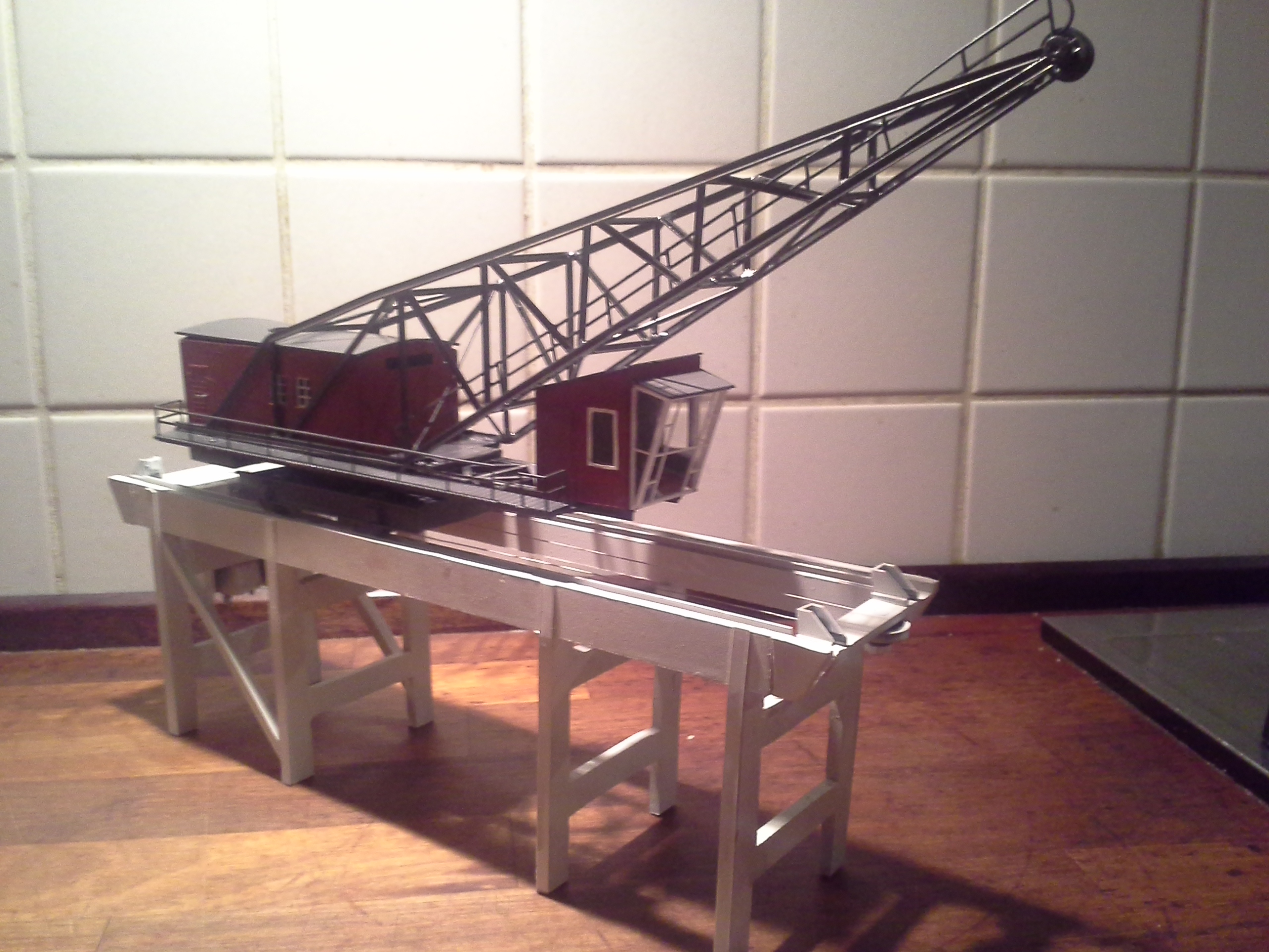

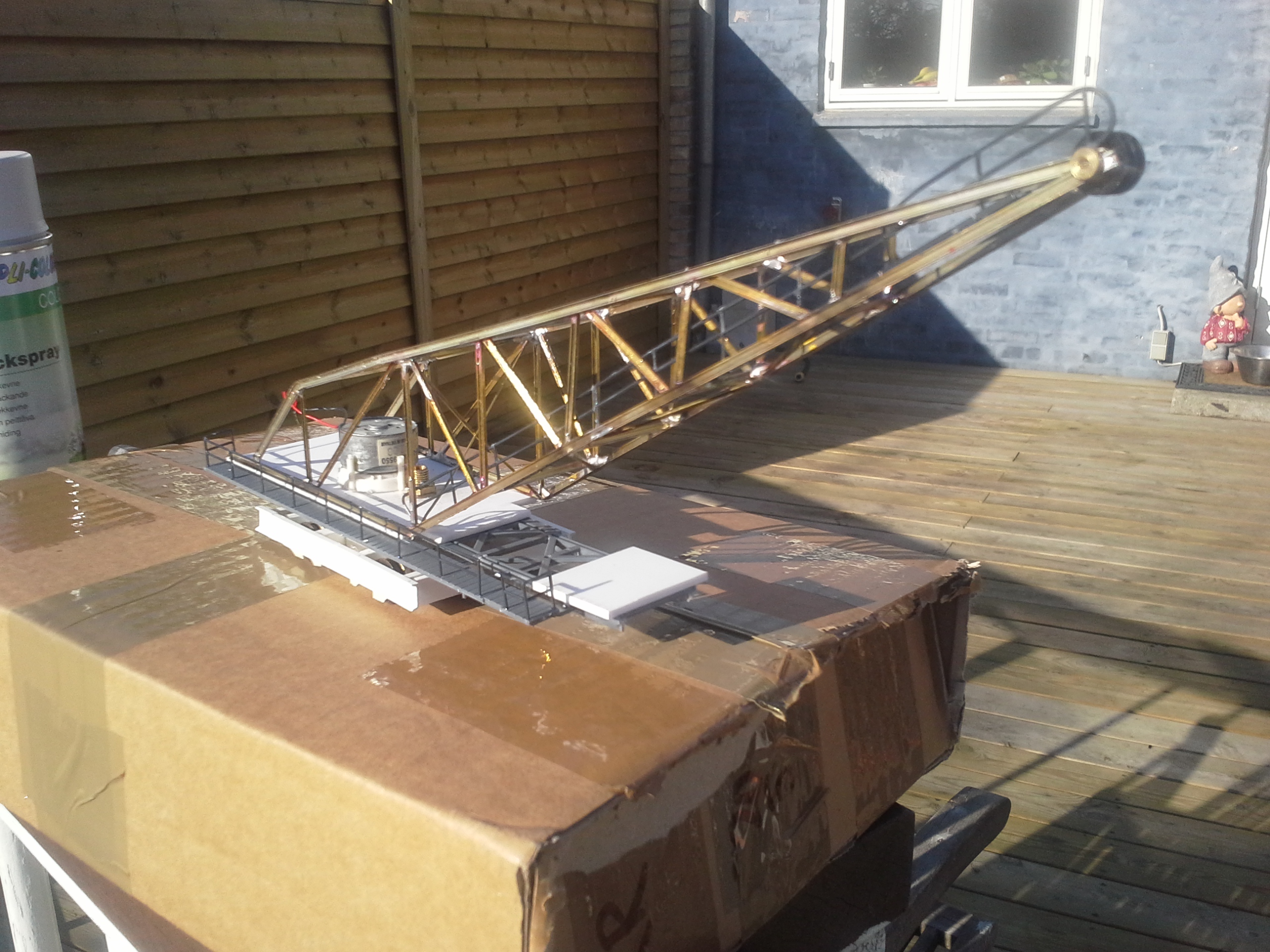

Jeg har nu valgt at koncentrere 100% på at bygge i 1/87 og har derfor lagt alt anden hobby til side. Så nu er jeg startet på at bygge en ny bane op. Jeg vil gerne selv bygge så meget af tilbehøret så muligt såsom skibe bygninger kraner osv..Dertil skal være en havn og naturligvis en Kran. Jeg lurede lidt på Faller's kul kran....meeen det måtte gøres bedre. Så jeg har scratchbygget en dansk Titan kran. Den er bygget i messing og styren, og alt fungerer. Jeg er lige blevet færdig med den her til aften efter en uges hårdt slid på at opfinde den dybe tallerken såsom drev, gear, lys osv.. Den har fået to planet gear, et til frem og tilbage og et til at krøje kranen med. De er stærke og fylder ingenting men de larmer ad h..t.. Det sure med det søde men det ser faktisk ret godt ud. Se selv. Filmen viser kranen i funtion .

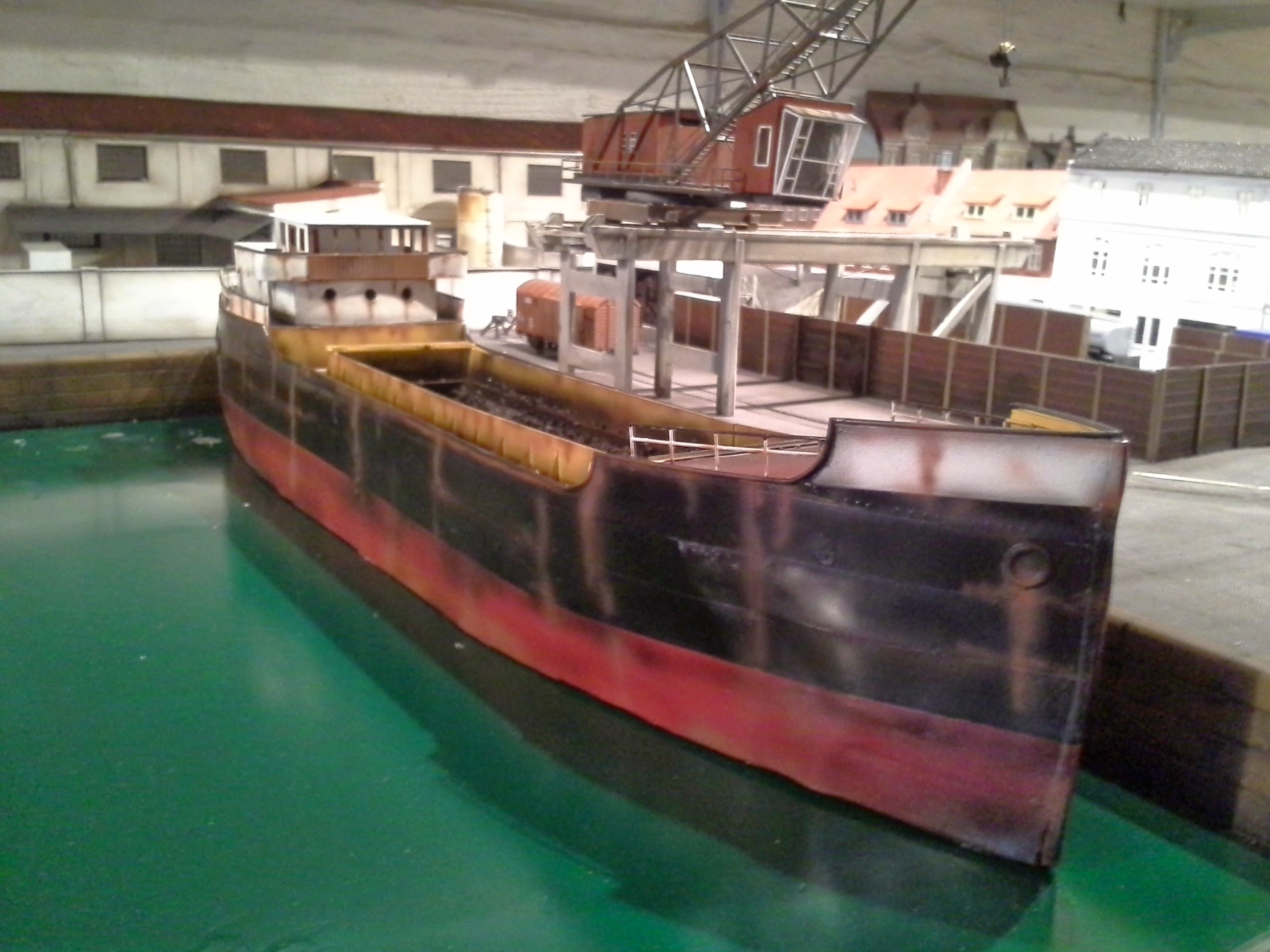

Flot kulkran, men den "rustbunke" af et skiv, er det også egen produktion ?

Super kran. Sikke et arbejde og hvor alt fungerer. Det er bare for cool Smile Også de andre billeder er fine. Desværre var videoen privat Sad Men glæder mit til at se den på et tidspunt. Men ellers tak for billederne. Og bliv endelig ved.

Går selv og roder med et hjemmebyg projekt af en kran, og vil gerne høre dig om detaljer på de motorer med planetgear, som f.eks udveksling på krøj, og hvor er de købt ?

Ja rustbunken er også bygget på mit værft.
Den er bygget op som en 700 brt. steam coaster. fra 1920'erne. Havde luret lidt på "Martha" men hun var for stor
til at have liggende i havnen. Men gamelt og rustent skal skibet være.

Hej Peter
Jeg er født med et "klunser-gen" og har en kone på SU, så hvis man finder guld, så havner det i min kælder. Jeg bruger Mabuchi motorer. Dem finder man oftes i DVD/CD afspillere osv .Planet gearet "stjal" jeg fra min datters defekte lyserøde lejetøjs hest. Det er gearet 1:50 og er 5mm højt. Så det var helt perfekt til modelverden.Spillet er lavet af Messin/jern tandhjul og er nedgearet i en passende hastighed. Og så har jeg brugt et par LM317 spændingsregulatorer.
