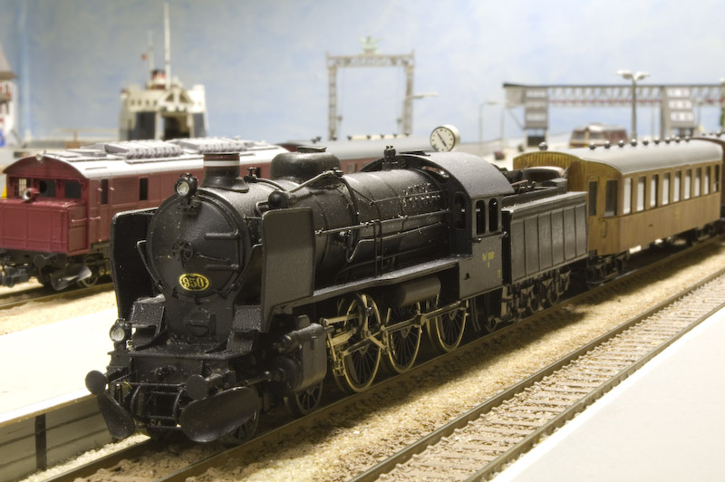

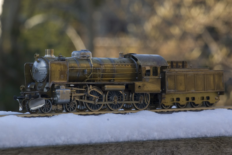

Jeg har for en del år siden bygget en R af første serie.  Der skulle være en omtale i et tidligere nummer af Lokomotivet.  Dreslers bog er absolut et godt udgangspunkt.  Min maskine er bygget på basis af ætsedele fra Jørgen Stürup, der var en af de første til at bygge modeller på basis af ætsede metalplader og hvidtmetalstøbte smådele.  Jeg tror ikke det er muligt i dag at finde nogen, der ligger inde med hans dele.  Min egen maskine blev suppleret med mange selvbyggede detaljer og ændret undervogn med ekvilibreret hjulophæng.  Detaljerne er du nødt til at få rede på via fotografier.  Her er tegninger sjældent nok.  Jeg lægger gerne nogle billeder op på bloggen her på Sporskiftet. Med hensyn til fremgangsmåde kan jeg også henvise til Lokomotivet fra omkring 1990, hvor der en omtale af bygningen af en S maskine med ekvilibret hjulophæng.

Jeg har på bloggen R 950 på denne hjemmeside lagt en stribe billeder af min hjemmebyggede R maskine
