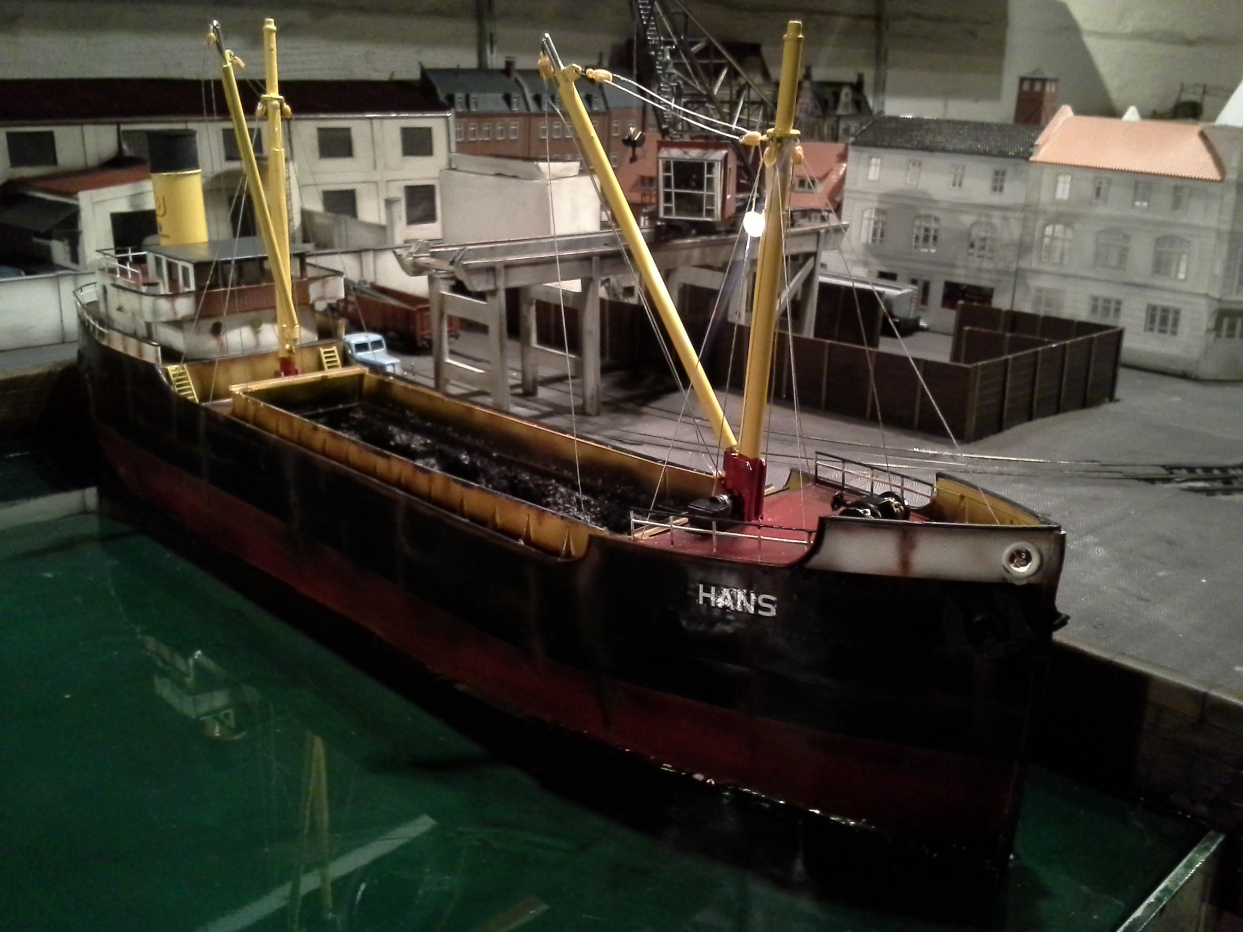

Så er kuldamperen søsat. Den er bygget frit efter gamle billeder så jeg har ikke brugt noget specielt forbillede. Jeg har bare lånt lidt hist og her fra div. billeder og tegninger. Siden http://7seasvessels.com/ er et godt sted at igge på gamle skibe.
Det er det  første skib som jeg nogen sinde har bygget og jeg syntes jeg slap rimelig godt fra det.
. Så kiggede jeg lidt på S/S Martha men hun er for lang til at igge i min havn.
Egentlig havde jeg forelsket mig lidt i Artitec's Coaster men jeg er lidt nærig syntes prisen var lidt for høj.
Derfor sprang jeg ud i det med begge ben (uden at blive alt for våd). Jeg havde nogle enkelte krav til skibet :1. Det skulle være et dampskib 2. Så gammelt og rustent som muligt. 3. Min Titan kran skulle kunne arbejde hen over lastrummet.
Så var det bare at gå igang.Det er fuldstændigt scratchbygget og det tog omkring 2 uger.Jeg begyndte af lave en skabelon af en flamingo klods. Derefter belkædte jeg skibet med styrenplader hvor jeg havde prikket nitter i pladerne først.
Da selve skroget er af flamingo kunne jeg "ætse" med lim ned i lastrummet derefter male med sort, så lastrummet nu er læsset med kul.  Alt arbejds belysning på skibet er monteret med Led lys.
Skibet kom så til at hedde "S/S HANS" og er fra Bremerhaven og det er på omkring 1000 Brt. og bygget i 1921.
Der mangler lidt små-fittings endnu, men det kommer, og da min kone prikkede til mig og sagde "hvorfor bygger du ikke Amagergade"
blev jeg totalt distraheret og er nu igang med "Rottehullet"

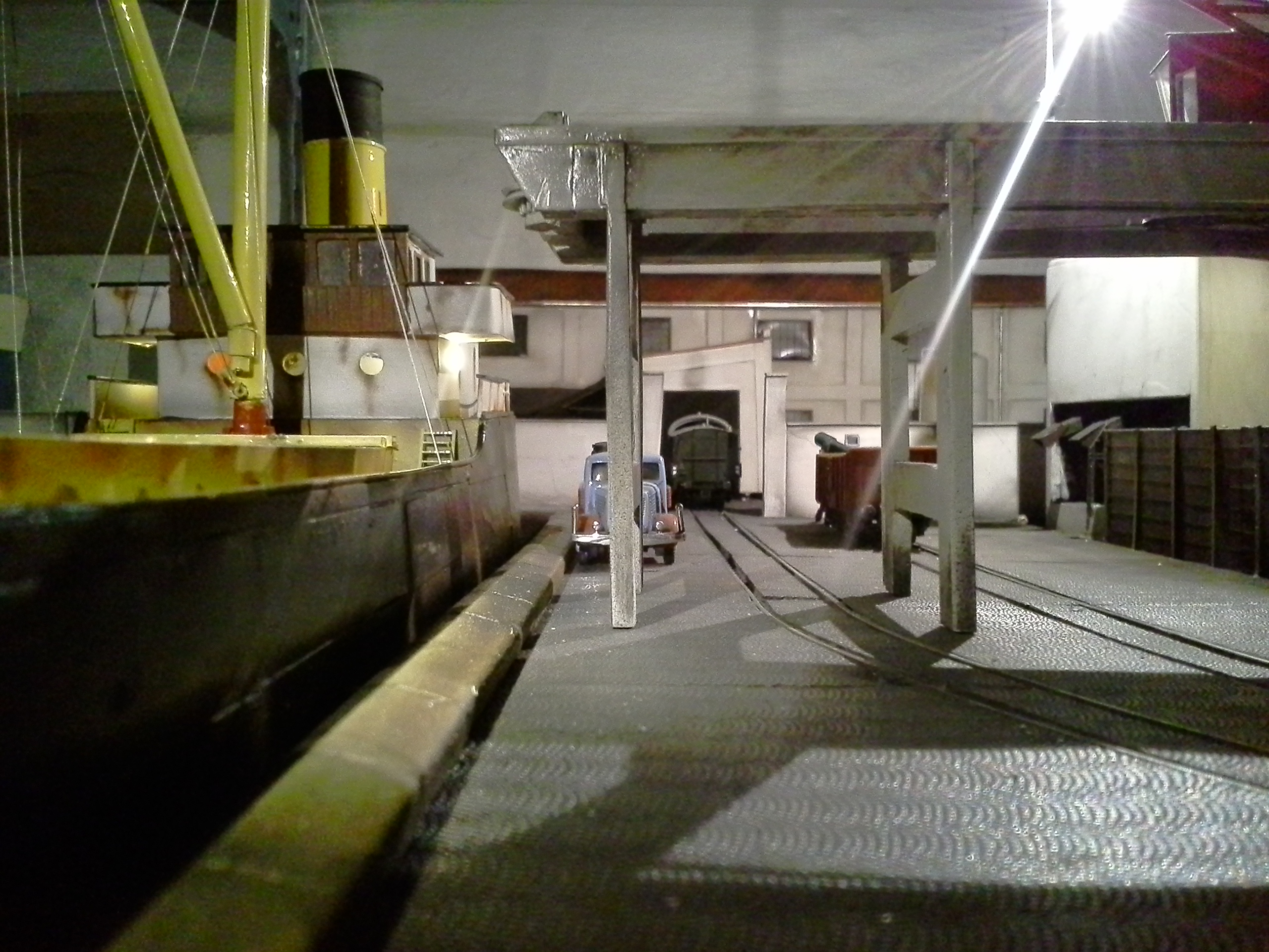

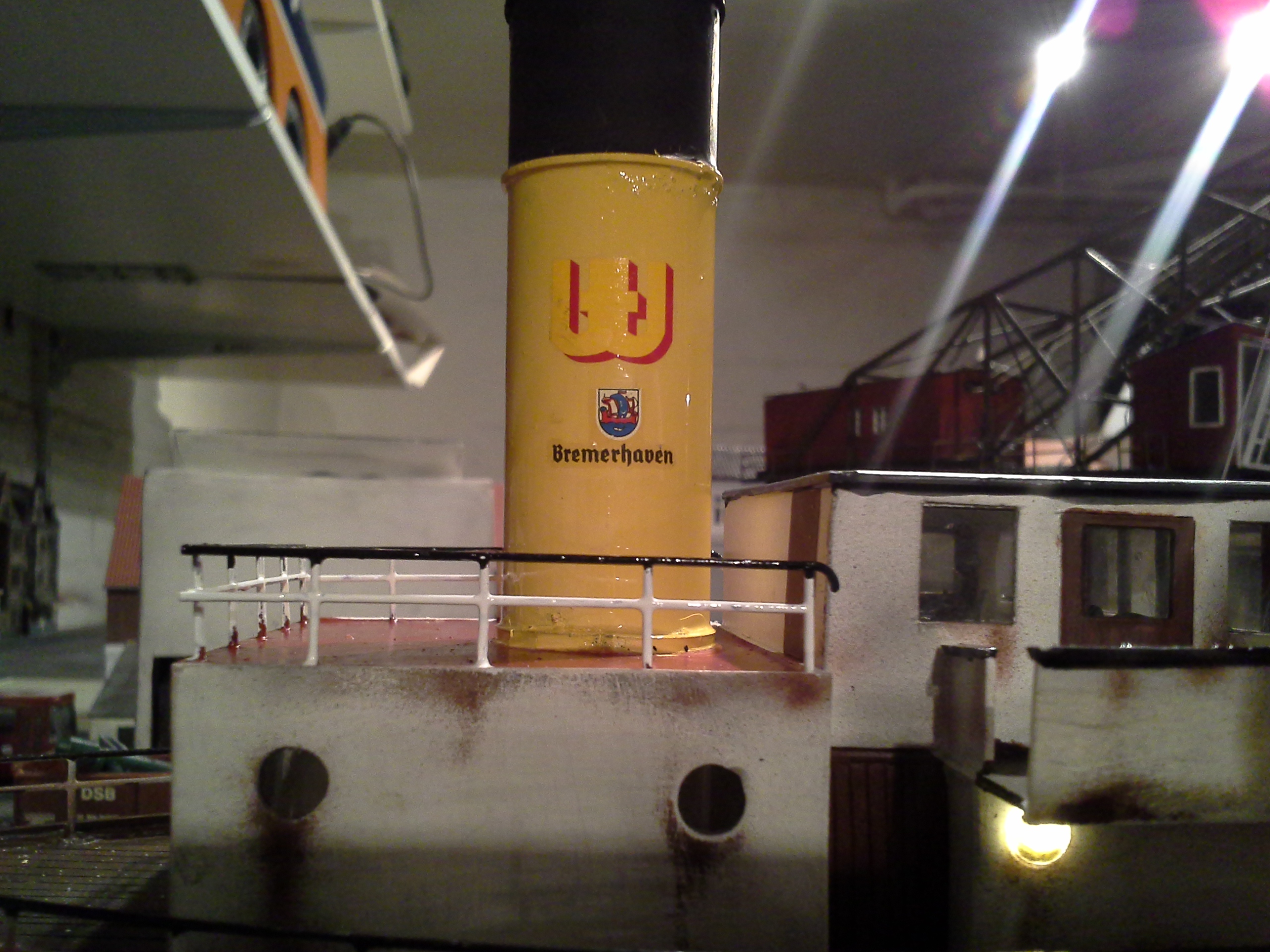

Her er lidt flere billeder
Superflot Smile
Lige til en præmie i DMJU´s byggekonkurrence  Wink
