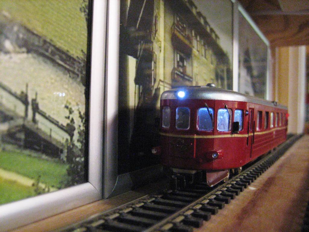

Så blev HTJ S 44 Daddelæsken køreklar og sat i drift.
Efter indkøb af en brugt UGj HTJ S 44 daddelæske, fik jeg i sat lys med lysledere og lysdioder.
Toplanternen blev udboret med 1mm bor og der i sat en 1mm lysleder.
Bundlanternerne blev udboret med 0,5 mm bor og 0,5 mm lysleder i sat
Ved dørerne blev der også udboret med 0,5 mm bor og lysleder på 0,5 mm i sat.
Lyslederne blev samlet med flex til lysdioderne oppe under taget.
Måske Verdens eneste H0, Daddelæske med slutlys !

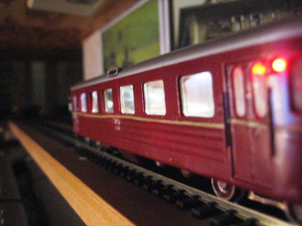

Et lysdiode bånd med tre lysdioder blev interiør lys.

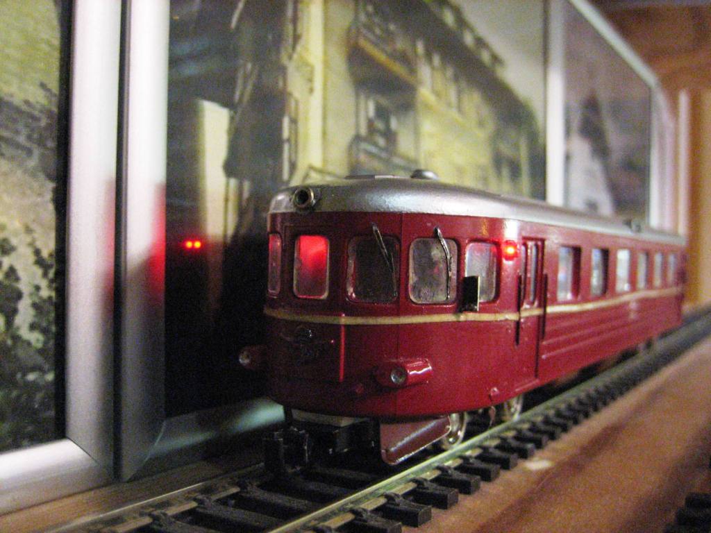

Så nu kan den vise: toplanterne / Triangellys / røde sluttere og tænde interiør lys med hver sin funktionstast, det hele styres af en Esu lokpilot, samt to print, et med to forstærker transistorer samt en med plusstyret transistor.
Som det ses har den også fået spejle og vinduesviskere, ja hornet mangler, men det kommer !
Den blev indsat i dag i driften og vil komme til at køre med mange rejsende, tit uden for egen strækning, som HTJ S50 gør for Nordsjællands veterantog i 1/1.
Sådan ser det ud:
HTJ S44 toplanterne
HTJ S44 toplanterne

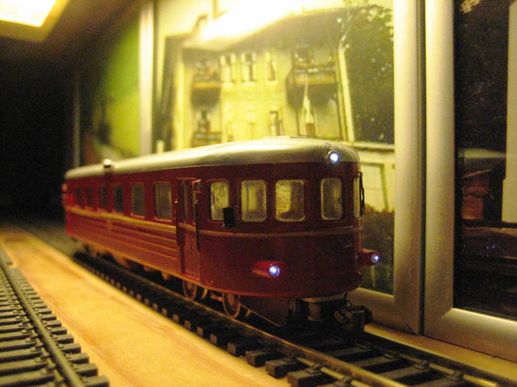

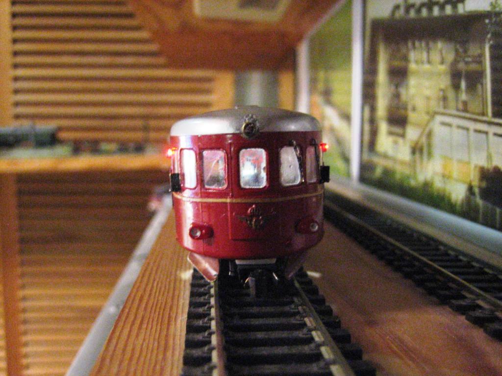

 HTJ S44 TriangellysHTJ S44 TriangellysHTJ S44 InteriørlysHTJ S44 InteriørlysHTJ S44 sluttereHTJ S44 sluttereHTJ S44 slutlysHTJ S44 slutlys

Fint projekt...
 - Men hvorfor har du brugt lysdioder med blåhvidt lys, Du skulle da have bruget varmhvid diode/r ?
Og synd at du ikke har malet/skærmet dioderne af så de ikke lyser op inde i vognen.
Så det er måske verdens eneste daddelæske hvor toplanternen lyser styrehuset op når den er tændt :D (sorry ku ikke lade være...)

Gode kommentarer, jeg har faktisk siden skruet ned for lyset og blændet af så du havde ret !
