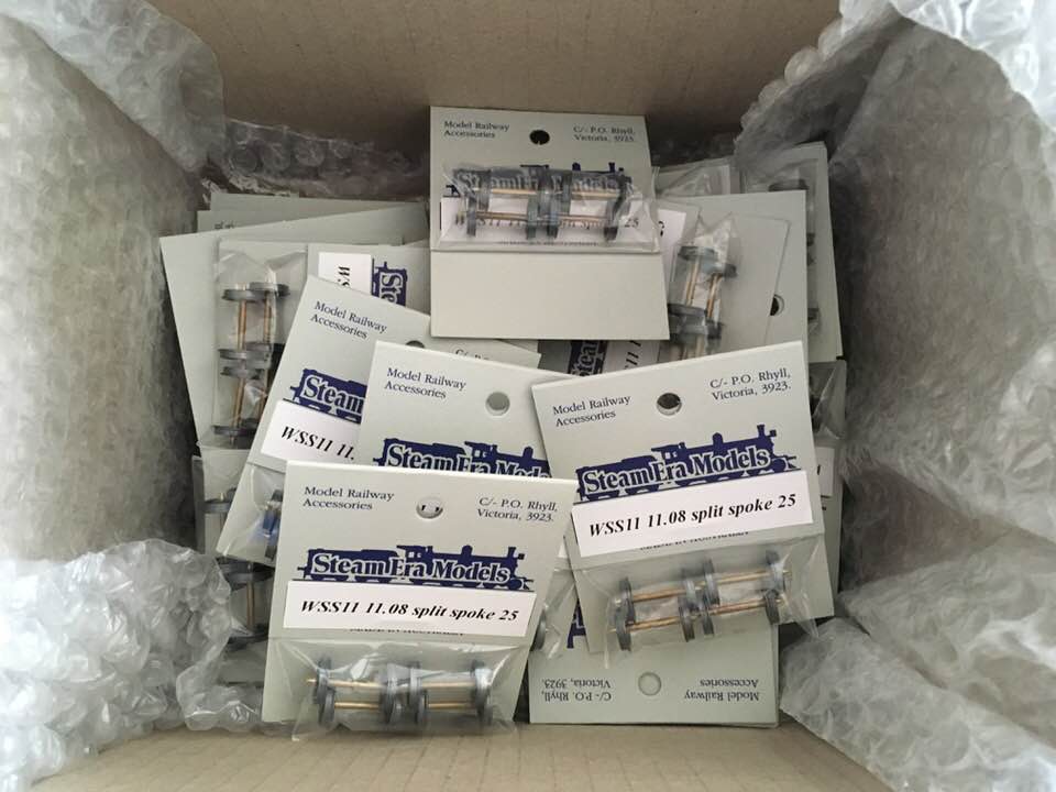

AHJ 5203
Indlæg: 51
Hej Lars
På denne side finder du f.eks. eger- og stjernehjul til priser under Weinert.
http://www.steameramodels.com/wheels.htm
Vi er et par stykker der er gået sammen har har købt et mindre parti, da de er hentet hjem far den anden side af kloden.
Umiddelbart er kvaliteten ok.
