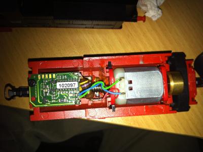

er det muligt at lave lys i toget fra märklin 89 388 startsættet?
Som sådan er alt jo muligt...
Men du skal enten over i noget med nogle lysledere, og en pære/LED skjult i overdelen. Eller nemmere endnu, en LED i hvert lygtehus som jo så skal bores ud. Decoderen har sikkert ikke en udgang til at styre lyset, så den skal måske også skiftes - men så kan du oså tænde og slukke for det, samt det skifter med kørselsretningen.

den ser sådan ud inde i og når den kør og lys er tændt så er der noget der blinker i styre huset som om der bliver fyret...
 89 388
