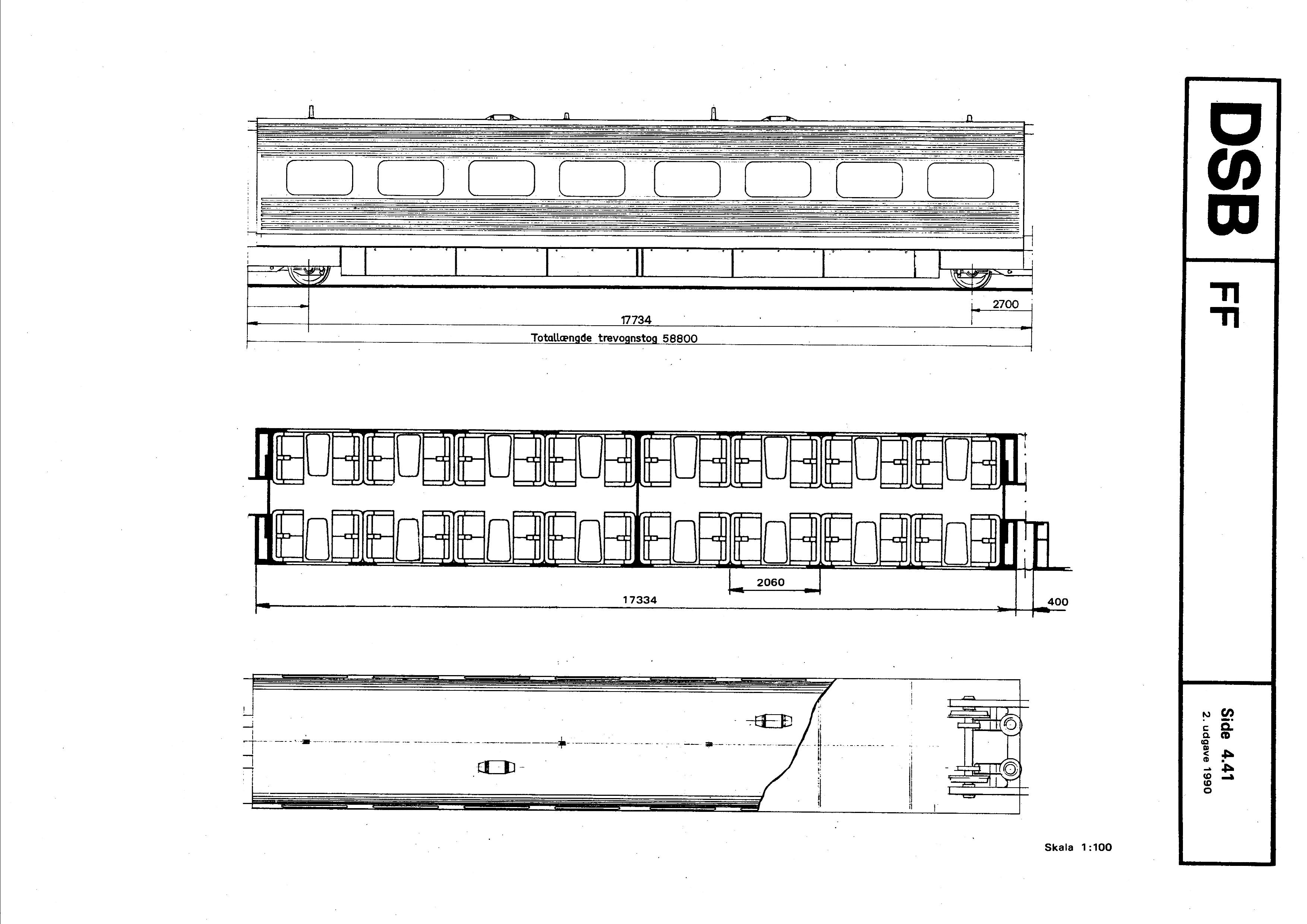

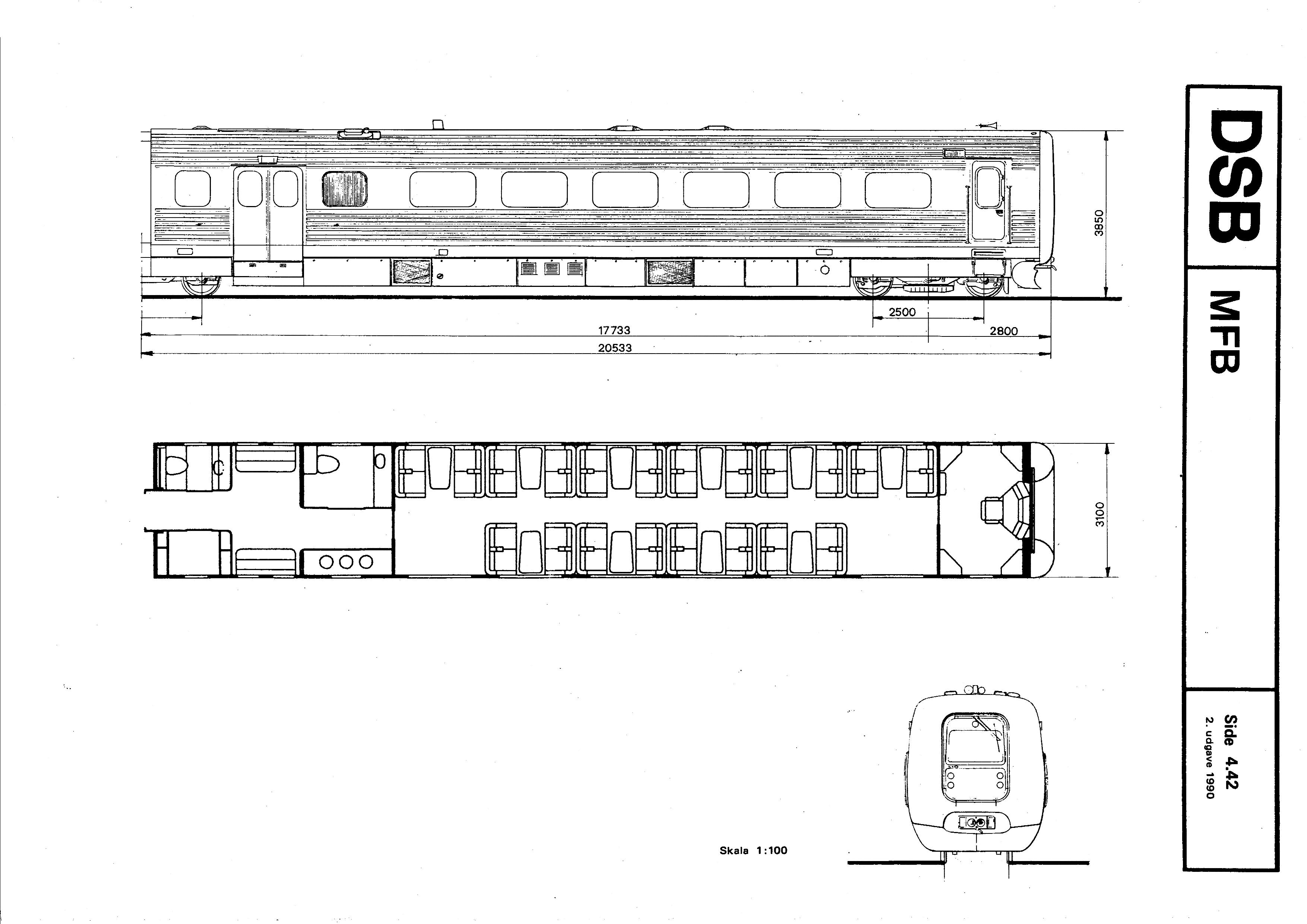

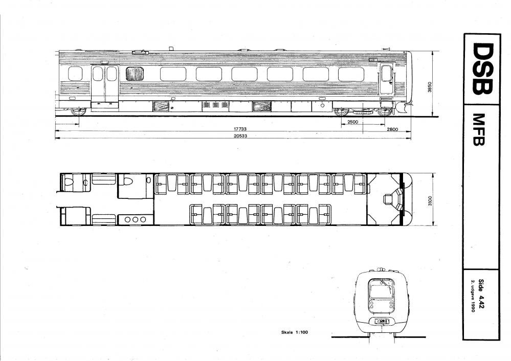

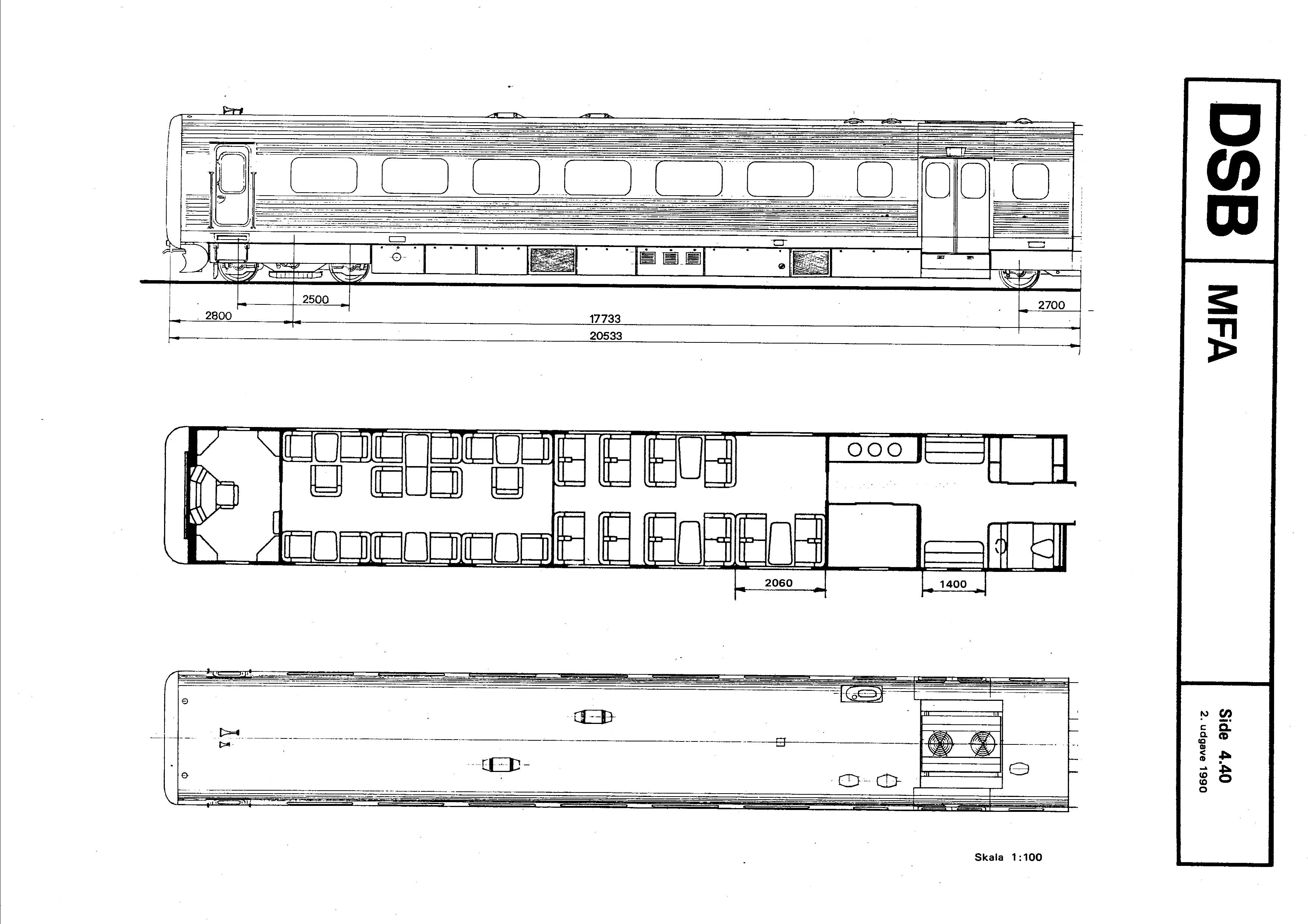

og så må vi prøve at se om vi kan skaffe yderligere tegninger af IC3 og IC2 - men tør ikke love det
henning h087
MFA.pdf 131.11 kB
FF.pdf 111.81 kB
MFB.pdf 106.6 kB
MFA.tif 4.17 MB
FF.tif 4.17 MB
MFB.tif 4.17 MB

1000 tak for hjælpen håber at du kan finde flere tegninger.

Rigtig gode tegninger, med en smule "rensning"  (fjerne diverse pletter som formentlig stammer fra en skanner eller printer) vil den være meget brugbar. Har selv leget med tanken om at bygge modeller i en "ordentlig" størrelse; helt præcis skala 1. Det sværeste bliver vel næsten de meget karakteritiske "riller" på vognkassen.
