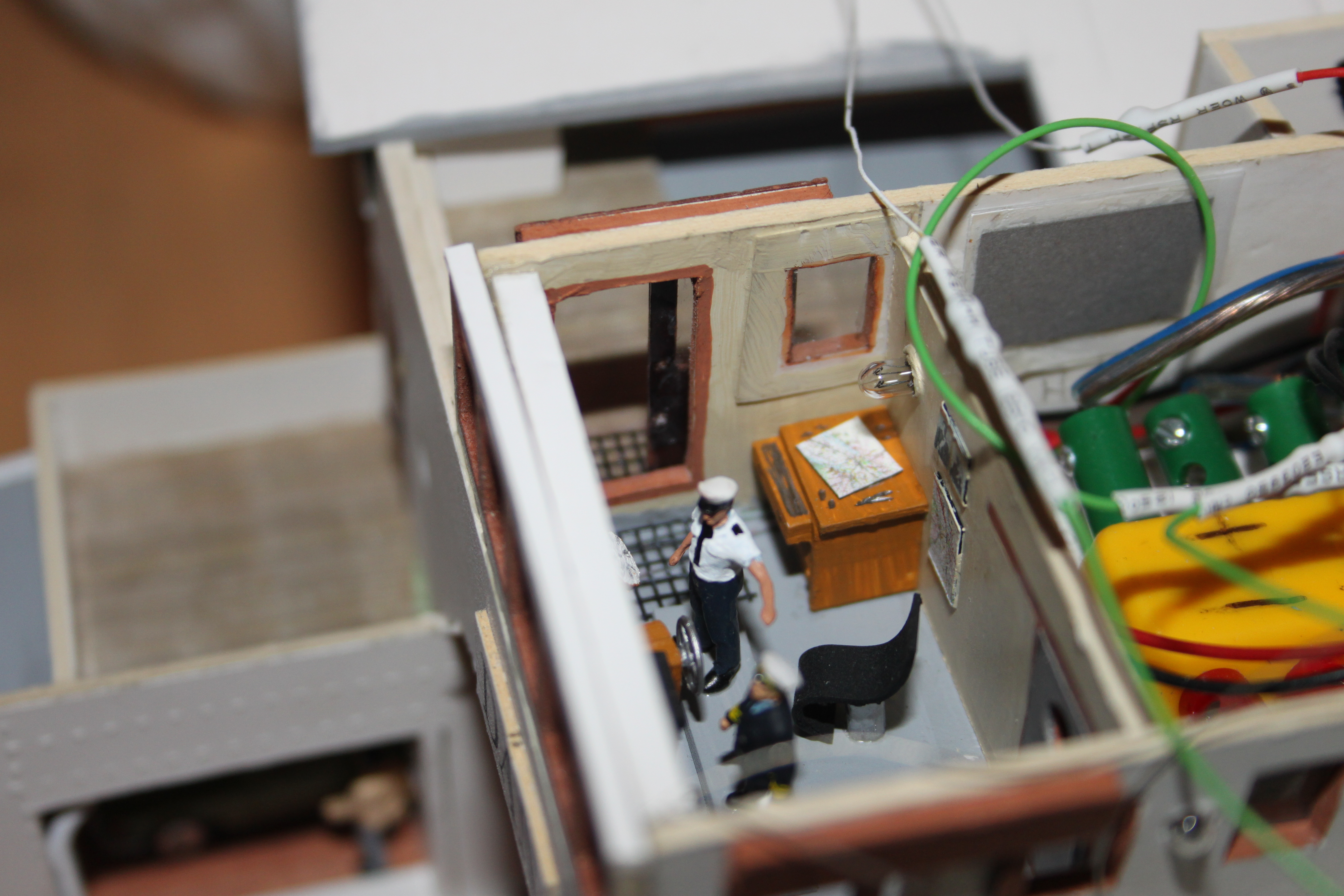

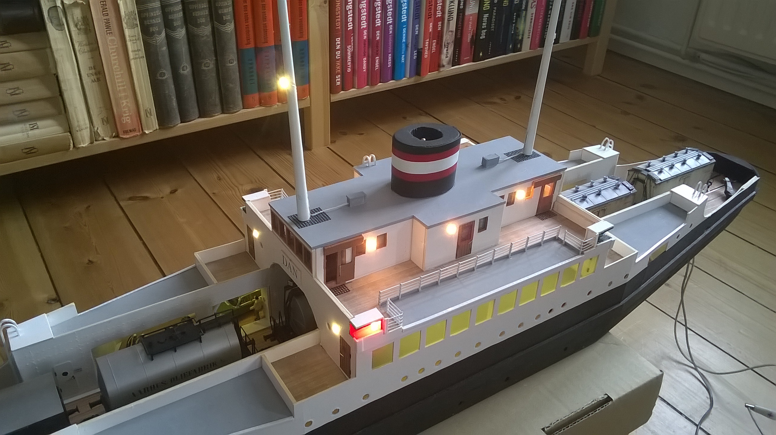

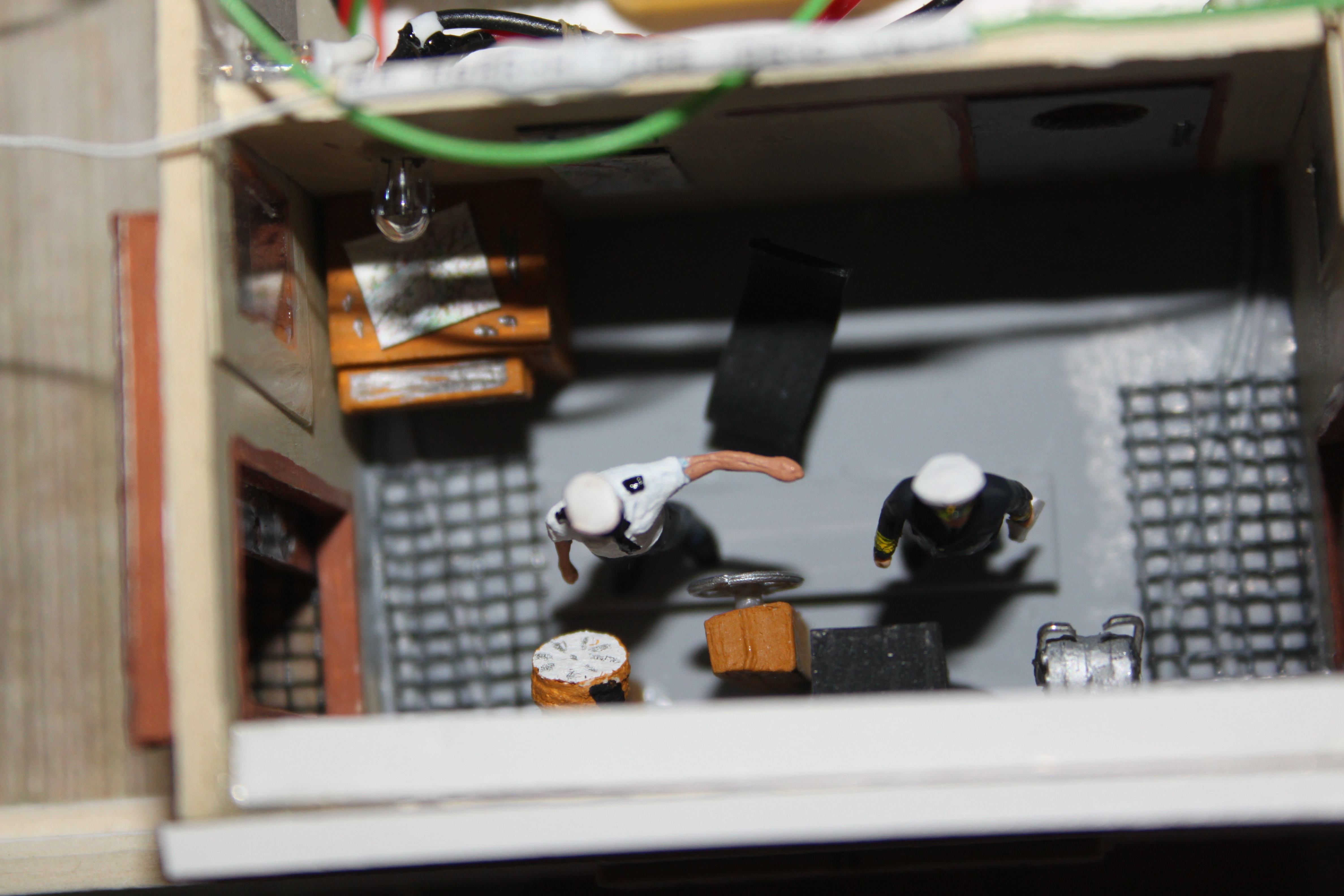

Så er styrmand og kaptajn på plads inden der bliver lukket
Billede Billede

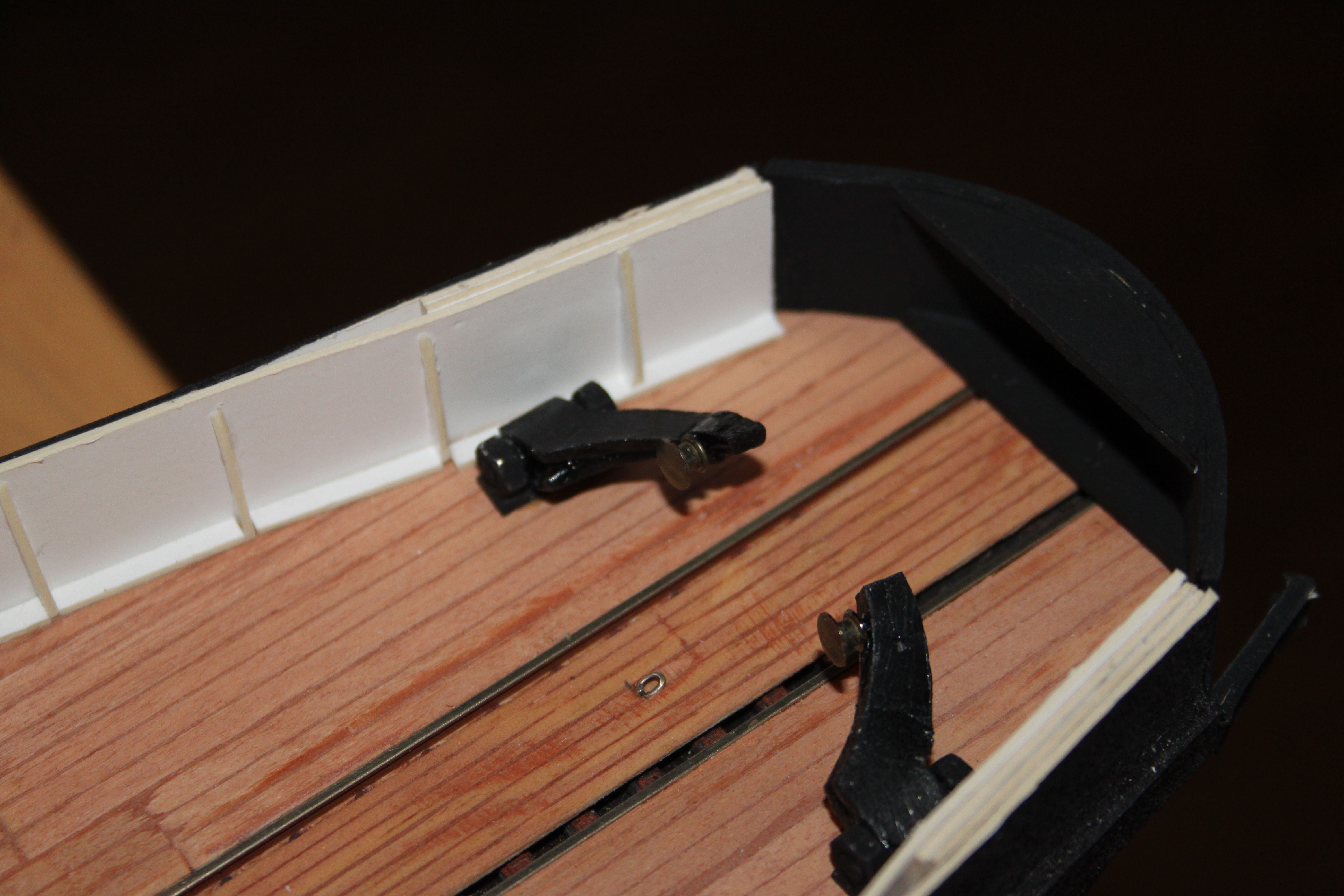

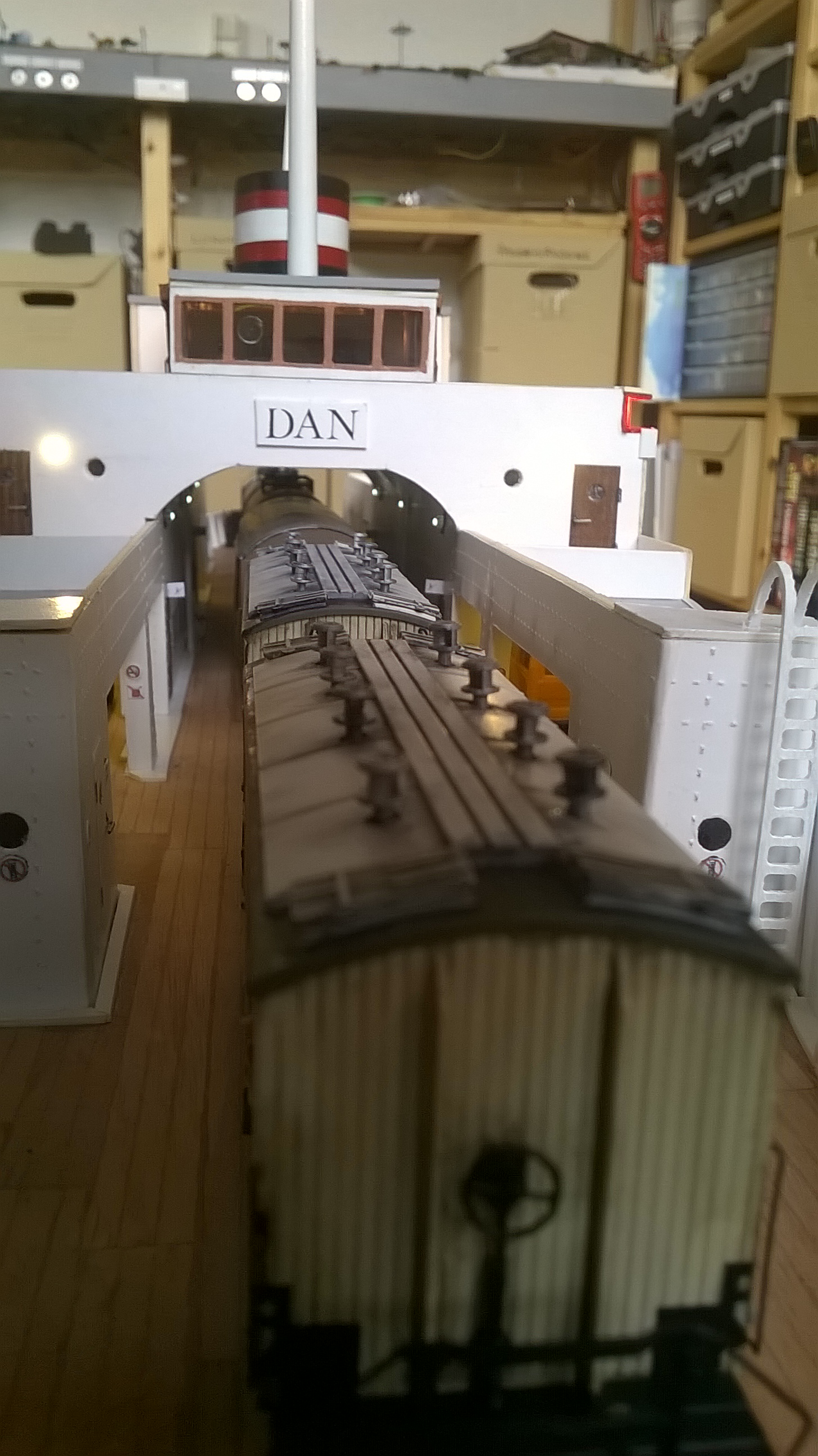

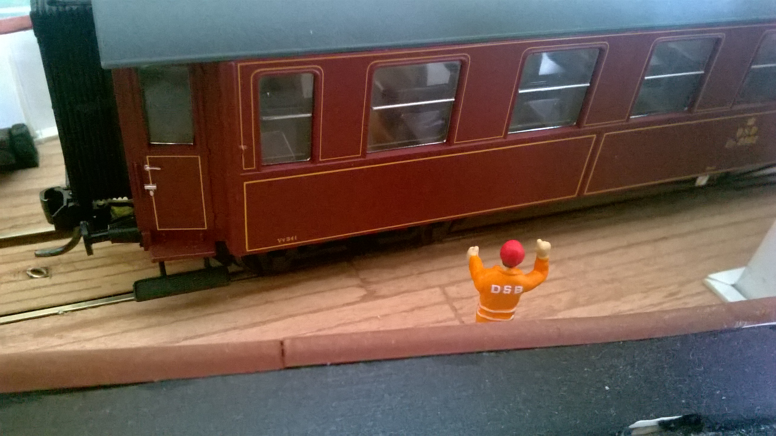

Togvogns spærer (eller hvad de nu hedder) er også kommet på plads.
Billede Billede

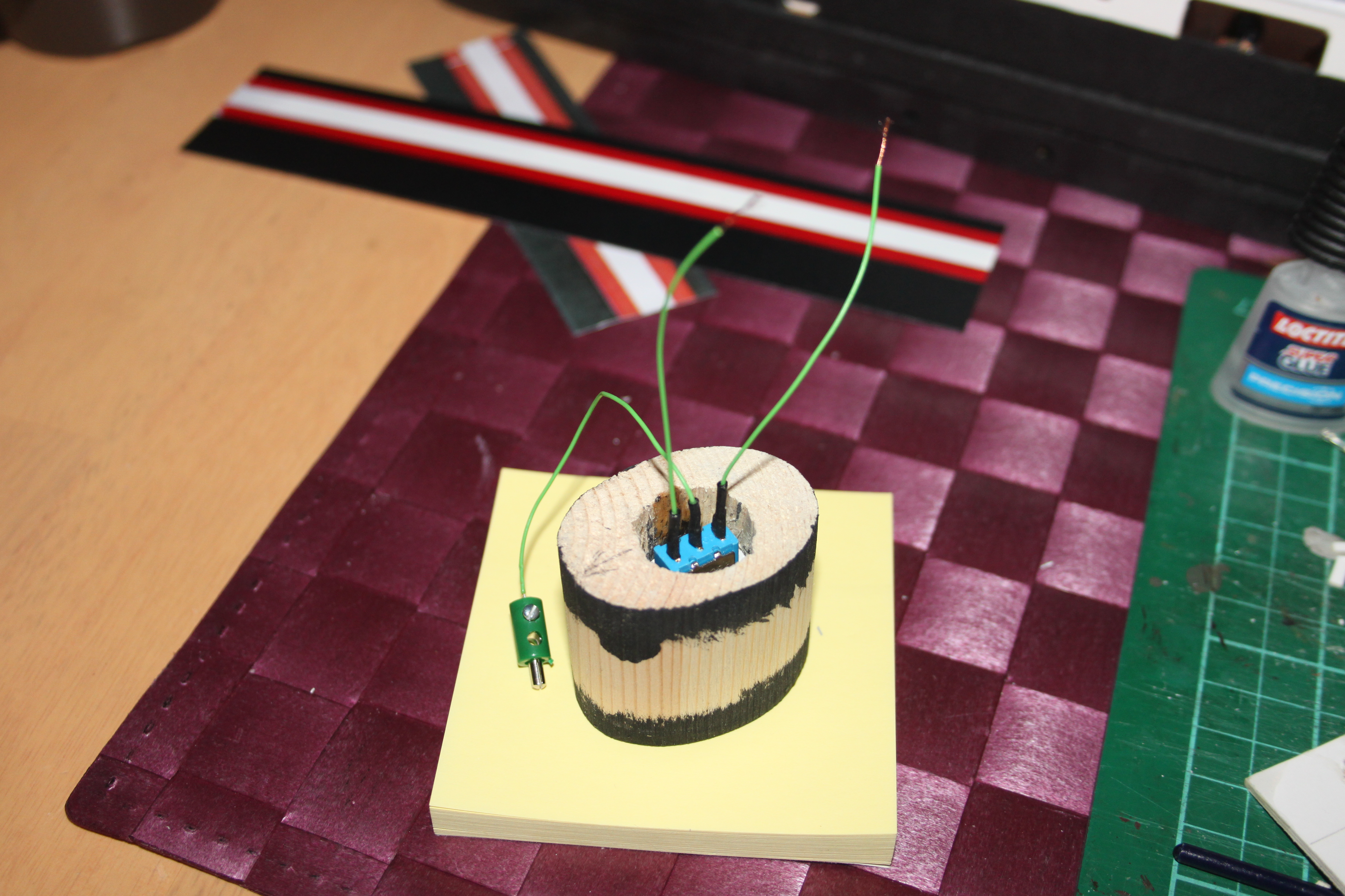

Elektronikken i skorstenen er også på plads (on/off/on) så lys kan blive slukket og tændt, alt efter hvilken vej færgen sejler.
Mangler bare at sætte plastcard, som er malet i de rigtige farver, rundt om skorstenen. Er lidt spændt på om skorstenen er super nøjagtig, når skorstensbåndene mødes bagpå.

Hvor har du fundet de to fine figurer ?
Er det blot almindelige Preiser ( evt. et nummer ) eller hjemmemalet ?
Lassefar2009
Indlæg: 303
Hej Jørgen

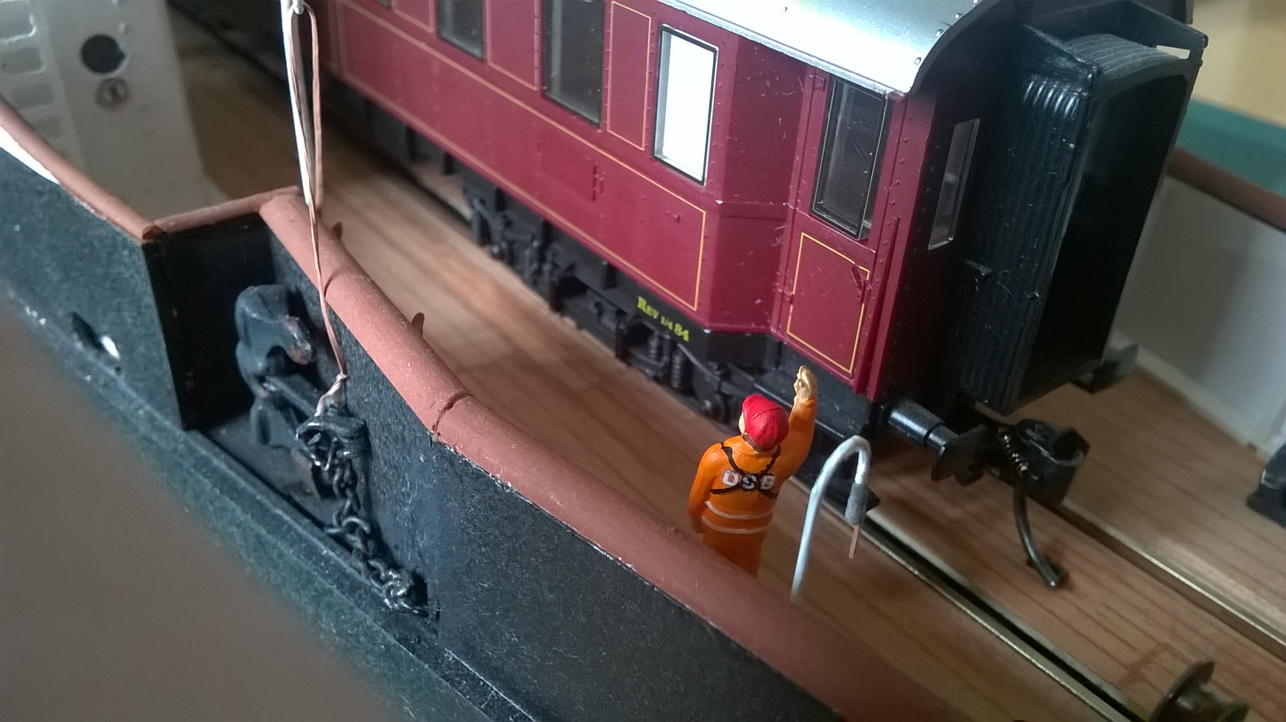

Ham uden jakke er Noch 15083, tyske politibetjente. Skjorten er malet hvid og han har fået slips på.
Ham med jakken er Priser 10086, fransk jernbanearbejdere. Knapperne i jakken er malet sølv, gul(d) striber på jakke ærmerne.

Tænkte det nok - ikke noget lige ud af box'en.
Men ellers tak - det er vist til J&B Rail's malerske ....

Hej Jørgen
Nej helt nemt var det ikke, der er ikke mange sømænd blandt deres sortiment, men Jann henledte min opmærksomhed på Noch politibetjente og jeg måtte kigge hele preisers sortiment igennem, før jeg endte med de franske jernbaneansatte.

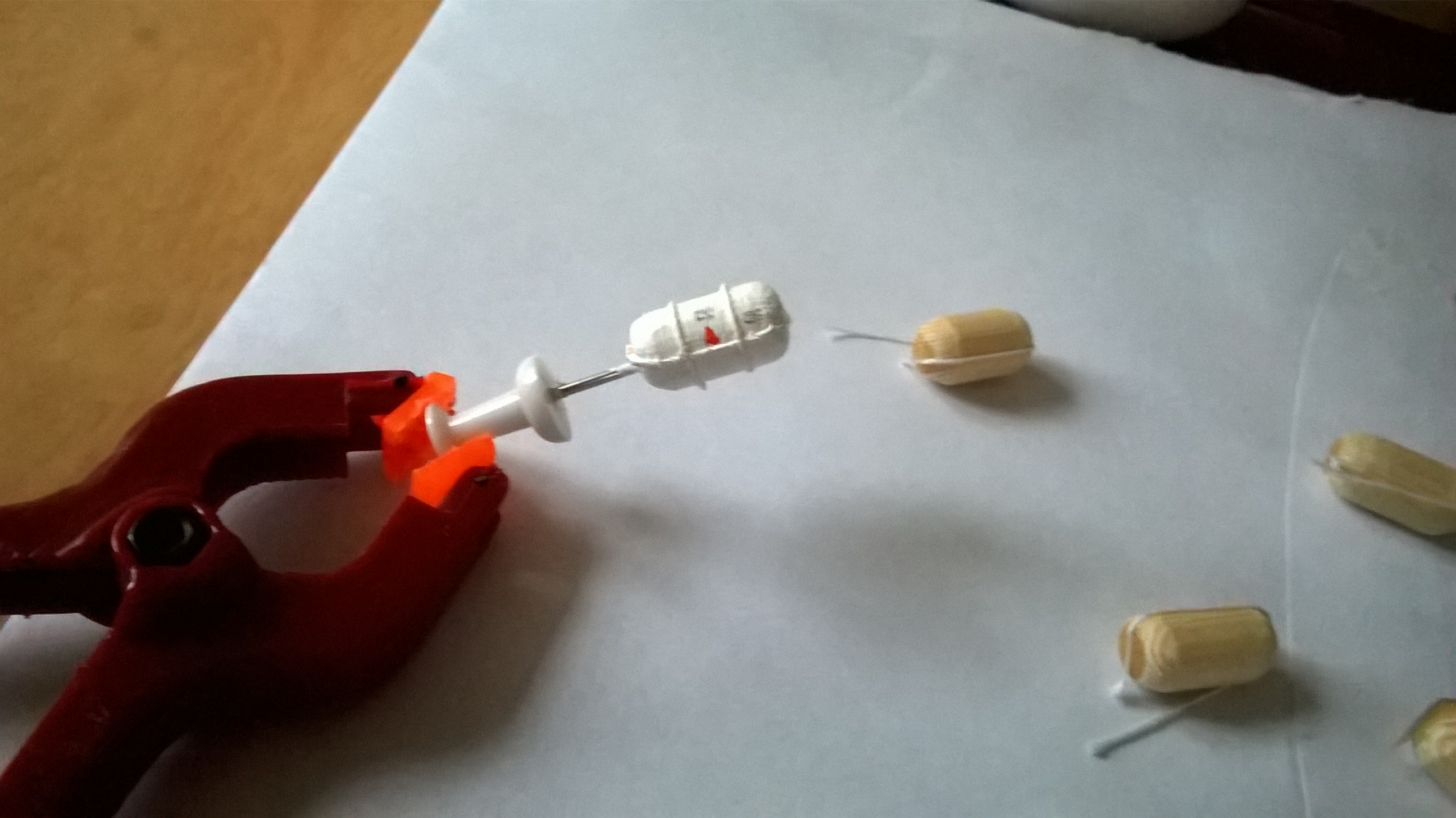

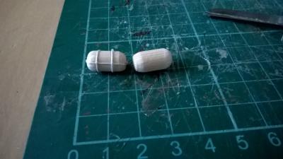

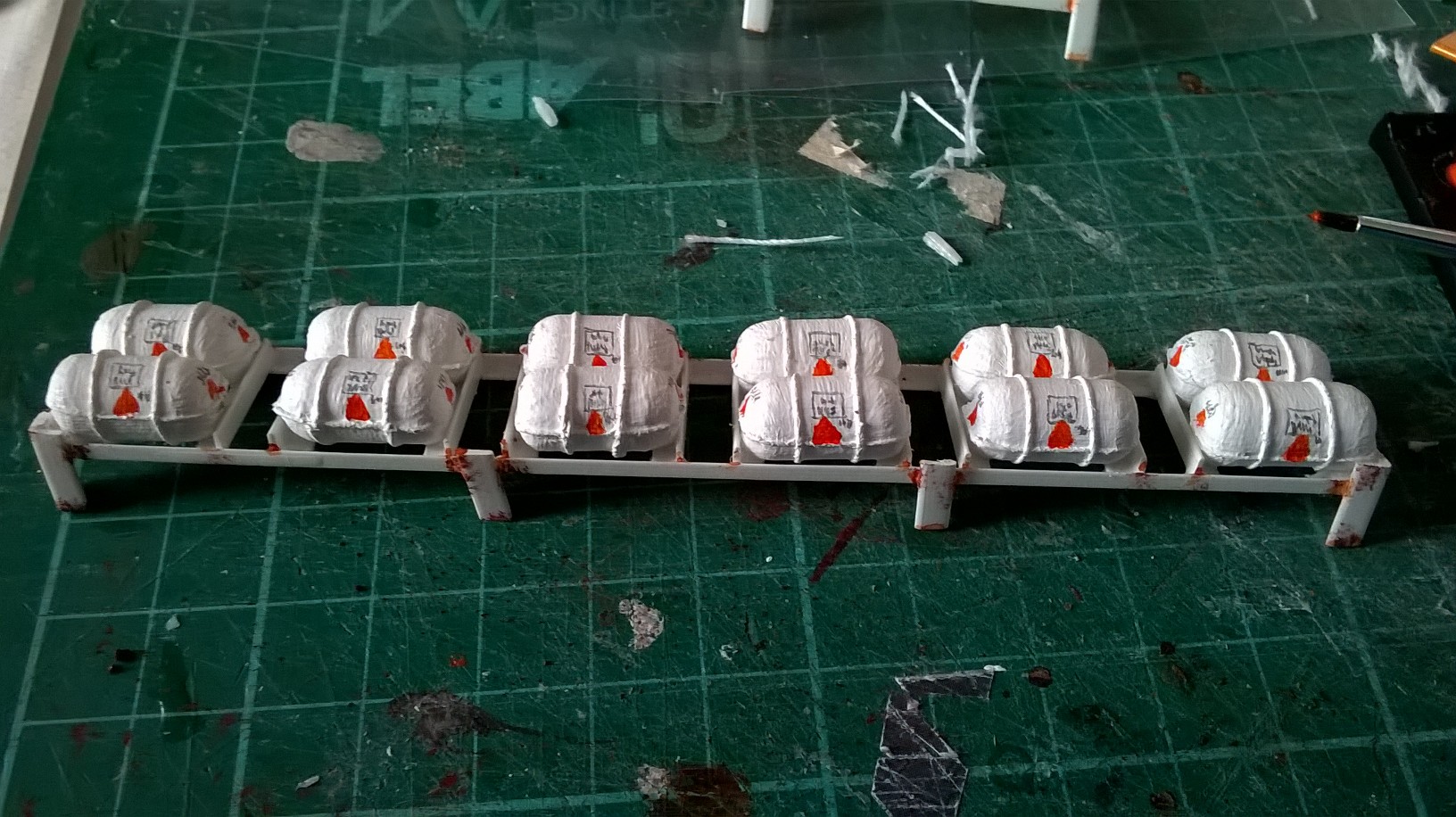

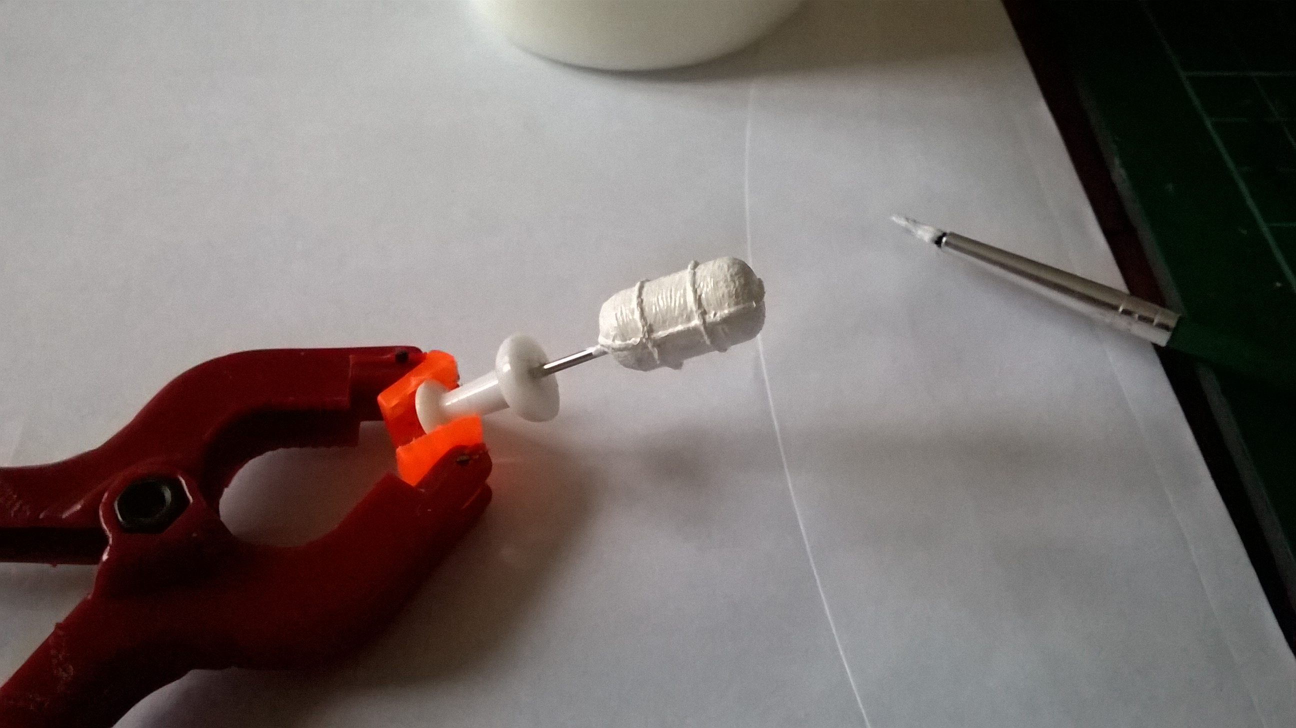

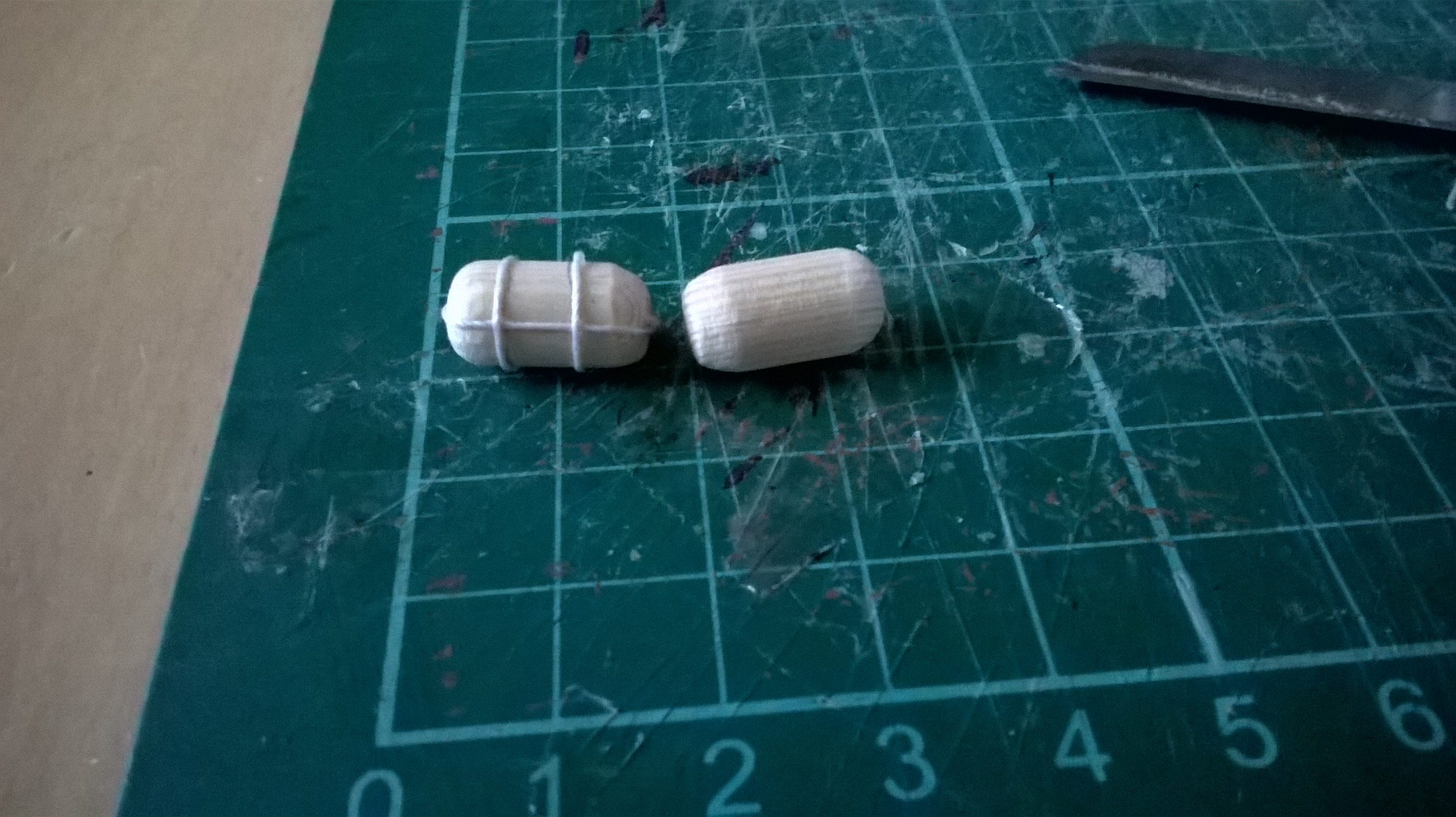

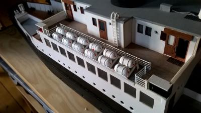

Så er redningsflåderne ved at blive produceret.
24 stk ialt. Ø8 mm x 15 mm. Det er lidt af et pillearbejde. Først skal enderne afrundes. Det sker med en boremaskine og en mini rondelsliber.
Sytråd pålimes som opdeler cylinderen i 2 dele, samt som forstærkning. 2 x maling og så lidt "tekst" og advarsel trekant. Det sidste ved jeg ikke rigtig om det kommer på, eller det skal være noget andet.
Det må jeg lige prøve at se på nettet.

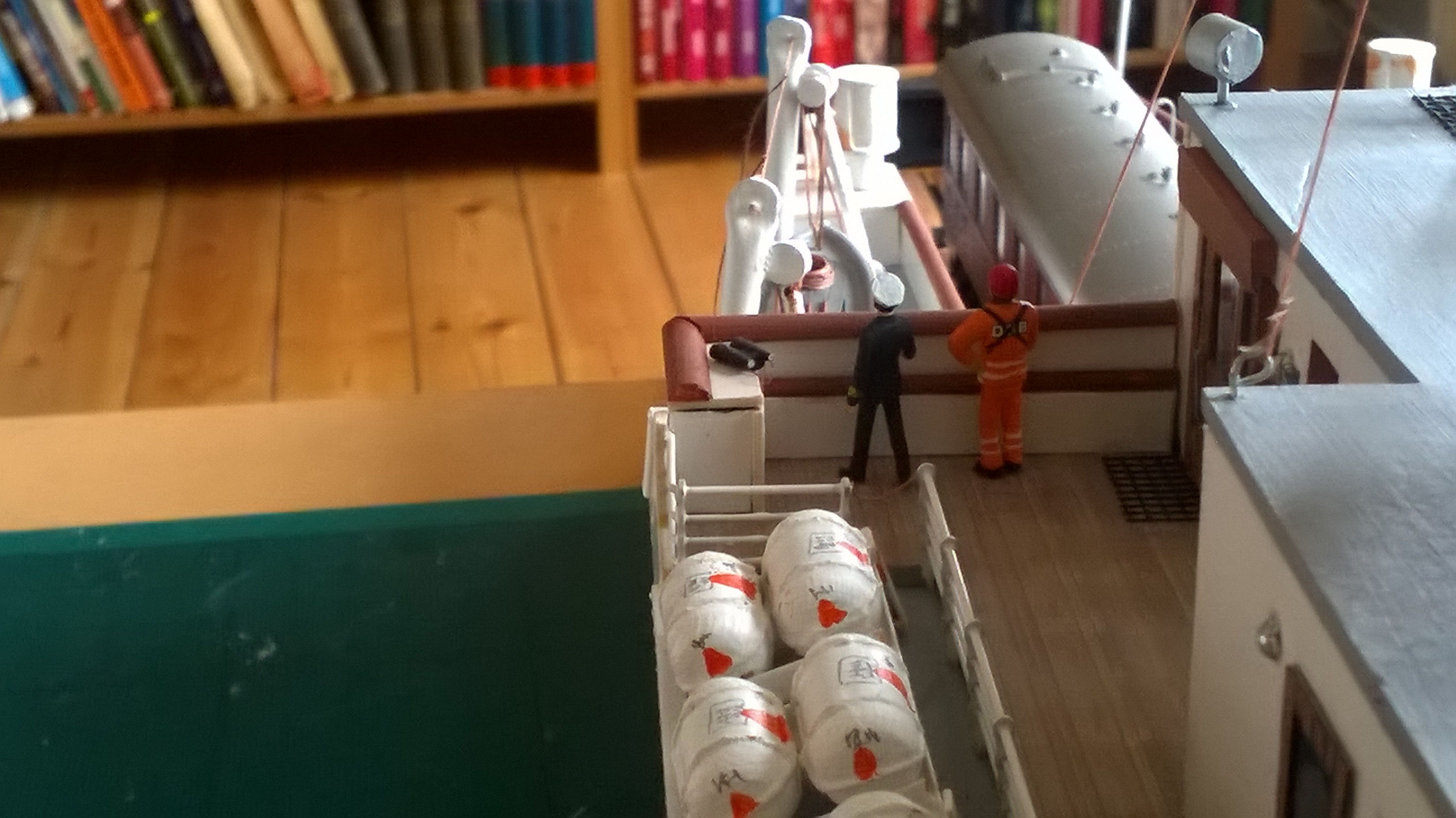

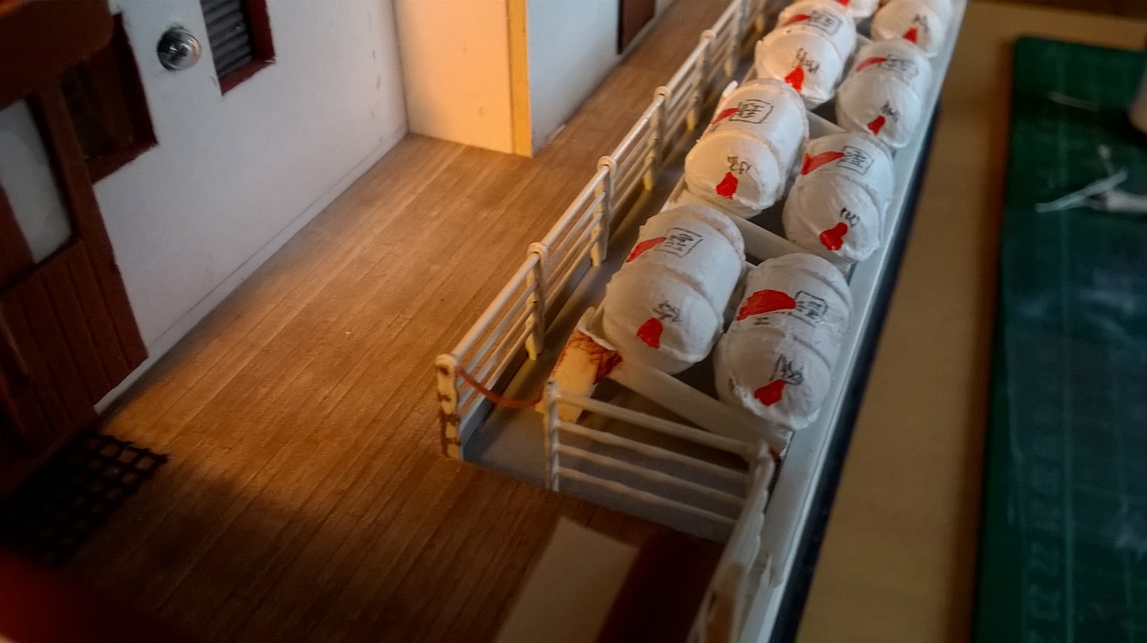

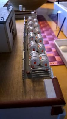

De to stativer til redningsflåder er nu lavet, malet og patineret. På det ene er redningsflåder sat på, det andet skal lige vente til de sidste 12 flåder er færdige.
Billede.  Billede
De skulle nok have været sprøjtemalet, men så ved jeg det næste gang.
Mvh lasse

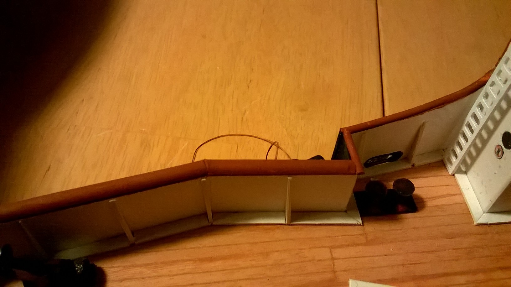

Godt nytår til jer alle.
En af mange gode ting ved helligdagene er at der også bliver tid til lidt byggeri ;-)

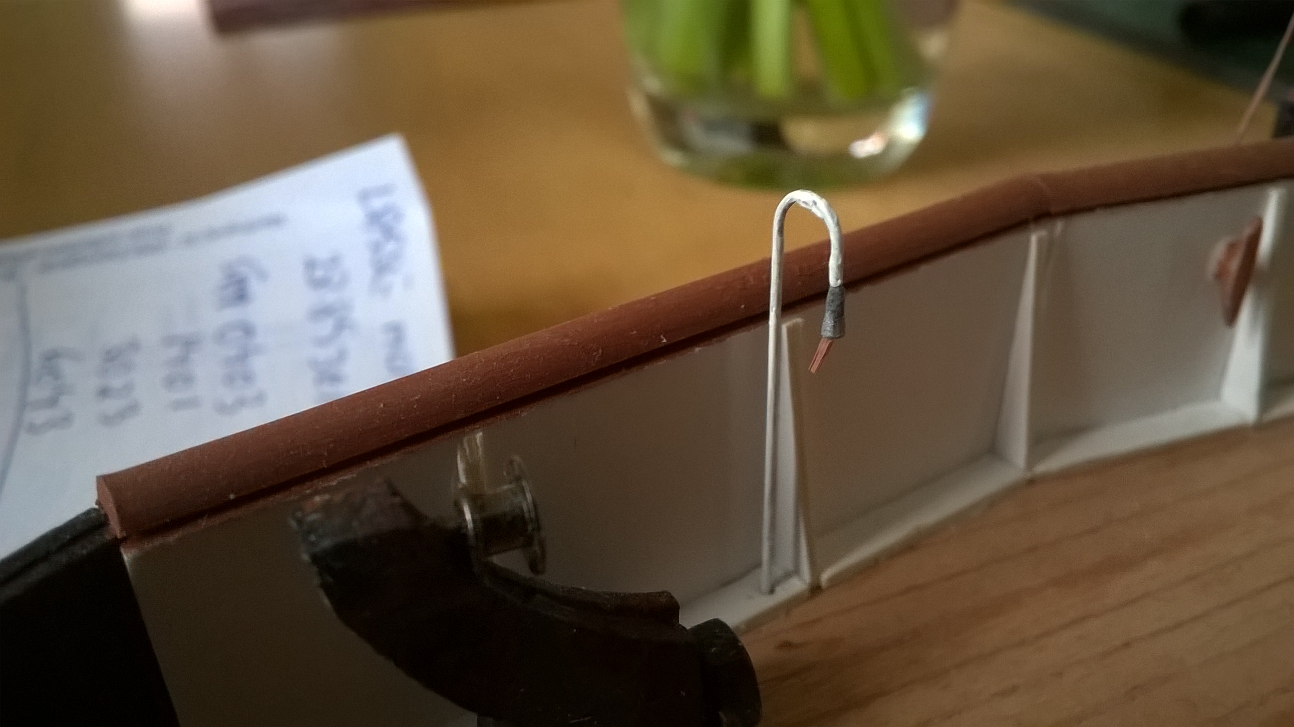

Så er der monteret redningsflåder i både styrbords- og bagbordsside, samt en wire der spærer ud til flåderne.
Billede Billede
Der er også monteret "maghoni" lister på kanter.
Billede Billede

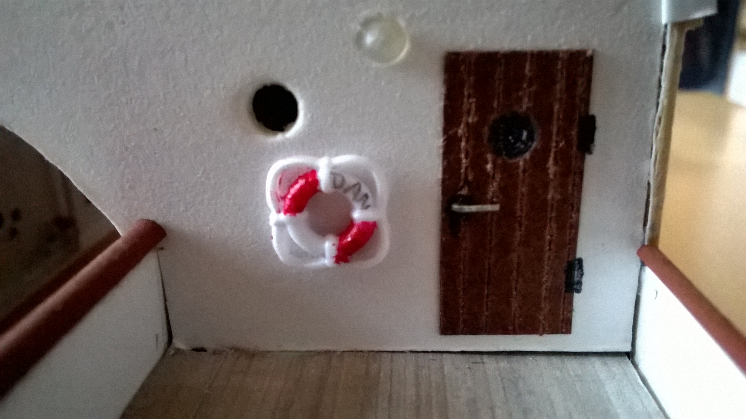

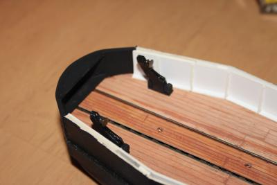

Så er der monteret mere sikkerhedsudstyr.
Godt at færgen hedder Dan og ikke Helsingør eller Hälsingborg Smile
Der kommer bare ikke til at stå hvor den har hjemhørende.

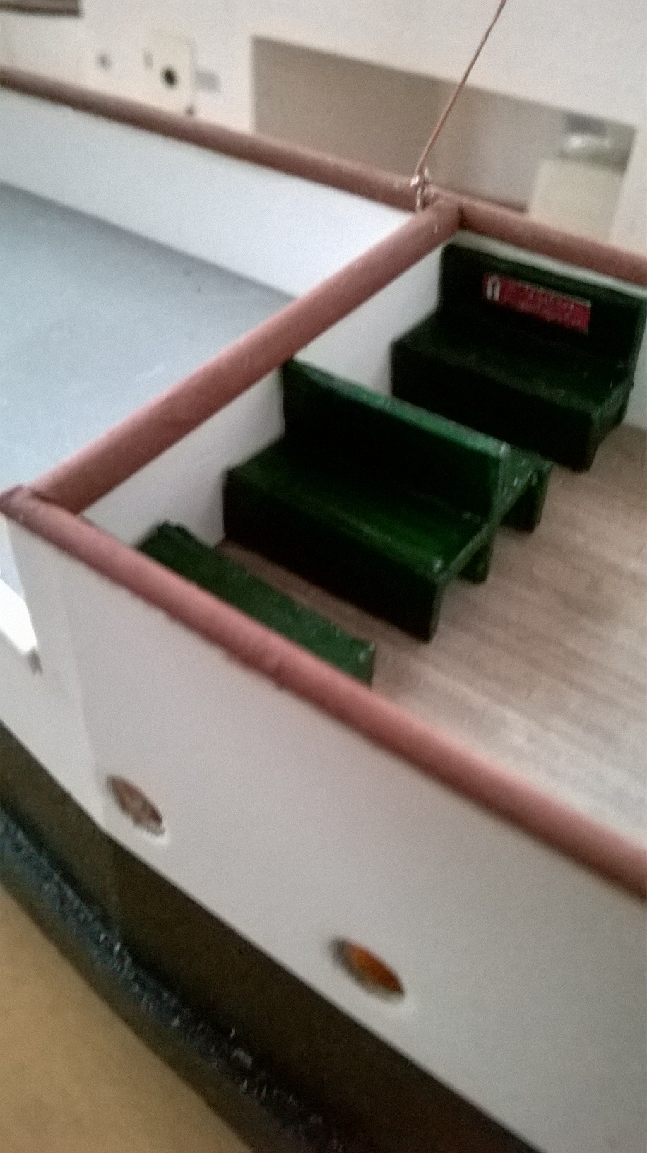

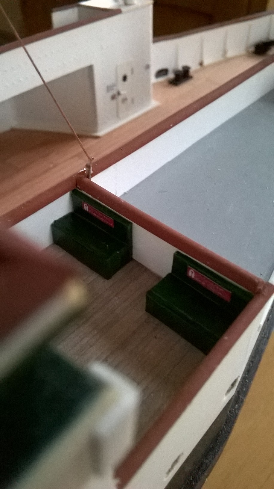

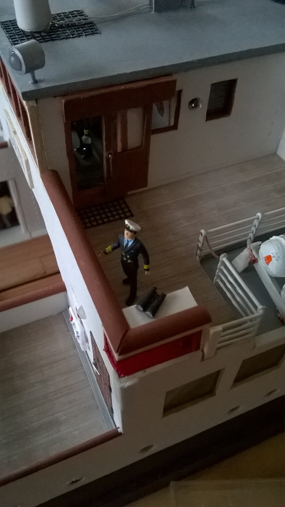

Prøve opstilling af bænke. Jeg kan ikke finde nærbilleder af den rigtige færge, hvor det kan ses hvordan de stod. Så jeg skal lige gå et par dage og kigge på mine to opstillingen, for at se hvilken der passer mig bedst.
Der står "life jacket" "redningsveste" på de røde skilte, det er bare ikke lige til at læse, jeg har lavet bogstaverne  tydeligere i et foto program, men alligevel svært at læse.
Billede. Billede. Billede
Kaptajnen er lige ude og inspicere de seneste ændringer fra værftet. Det er bare lidt letsindigt at lægge sin sø kikkert der hvor han har lagt den. En stor bølge og så falder den på dørken.
 Billede.
Vh
Lasse

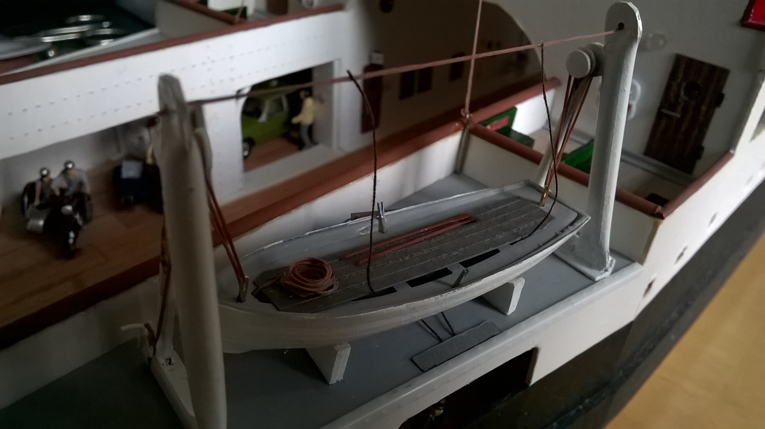

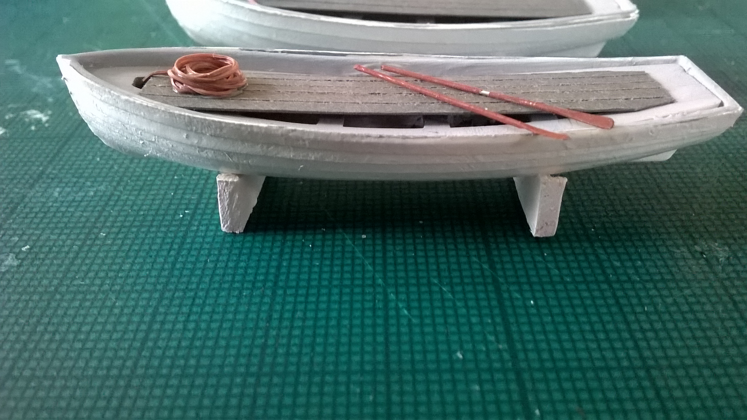

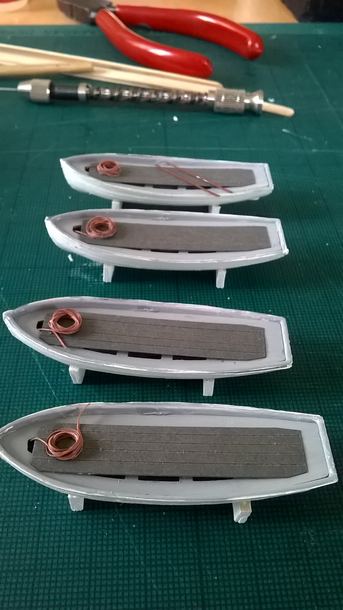

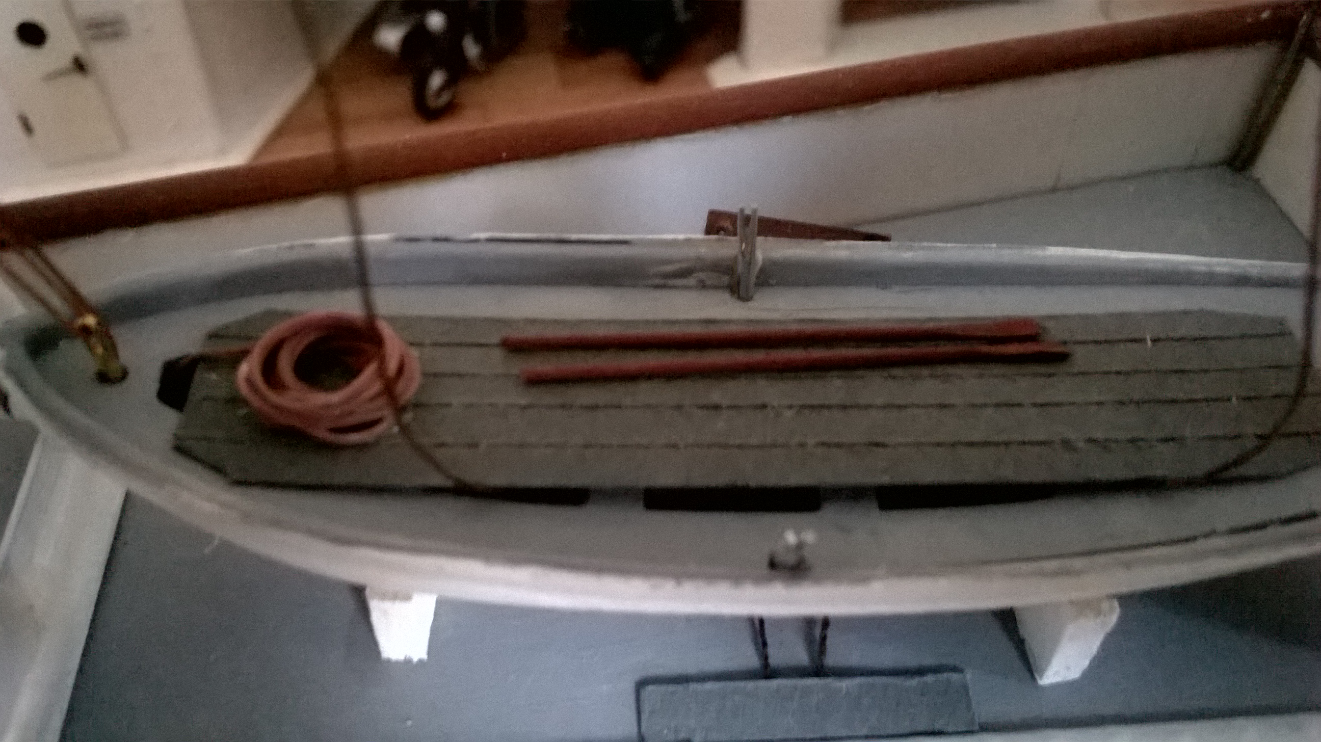

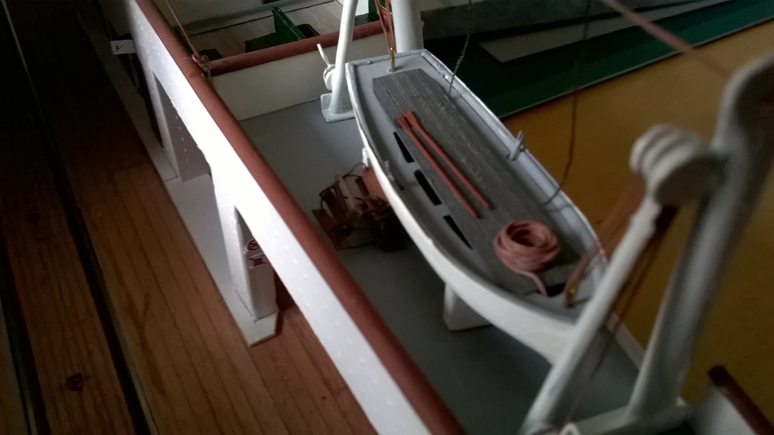

Så varer det ikke så længe før der er redningsbåde på "Dan".

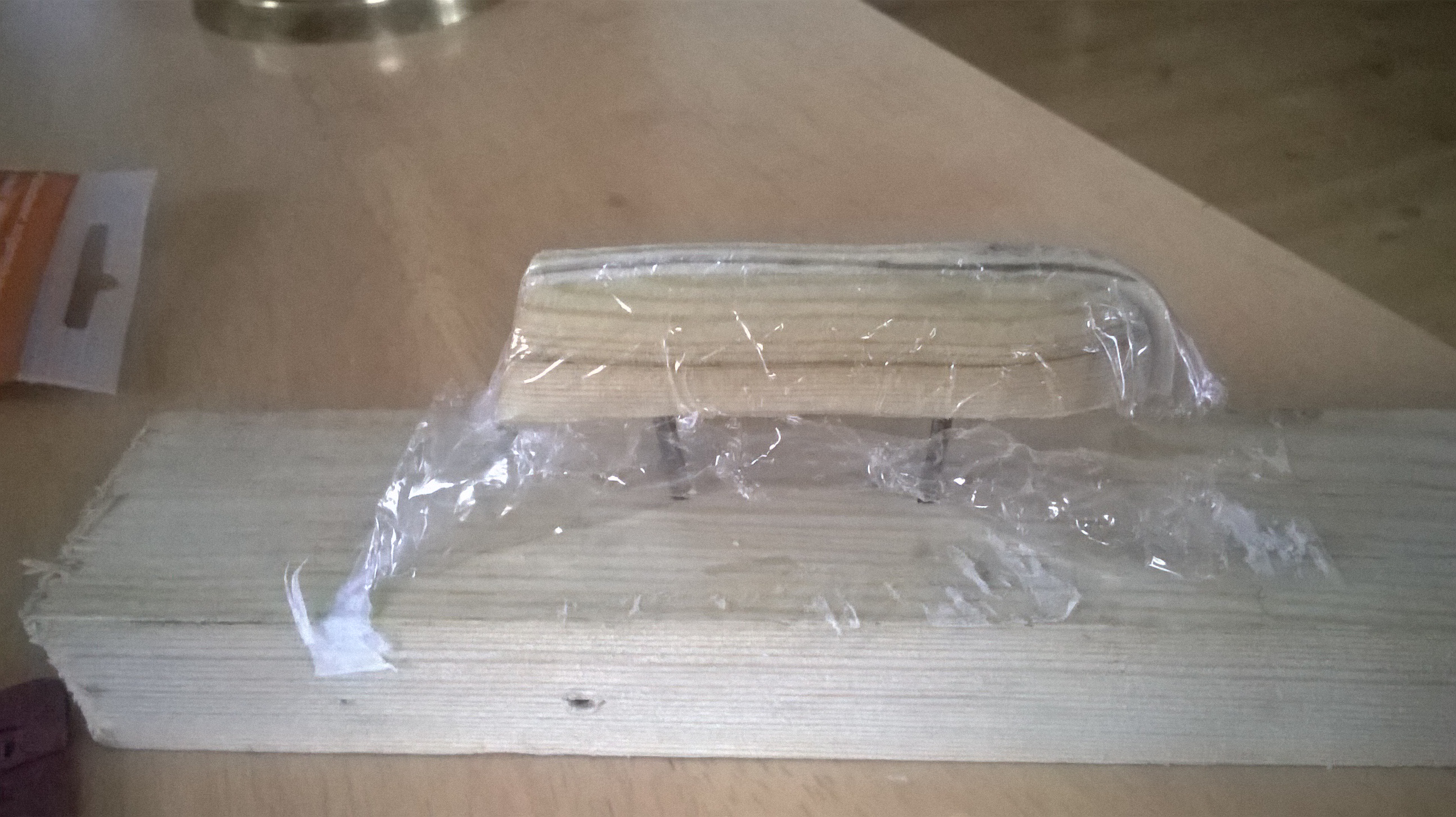

Købt i England og beklædt med papirstrimler udvendigt. Jeg kunne desværre ikke producere dem selv.
Billede  Billede

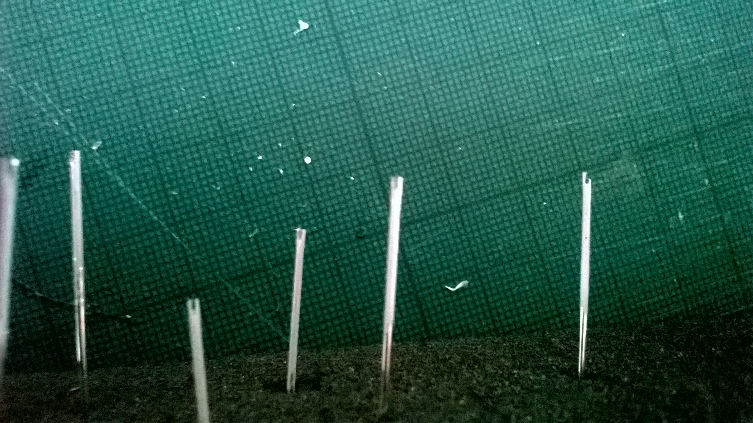

Åregaflerne er ved at tørre. Lavet at synåle, hvor det øverste ved nåleøjet er slebet af.

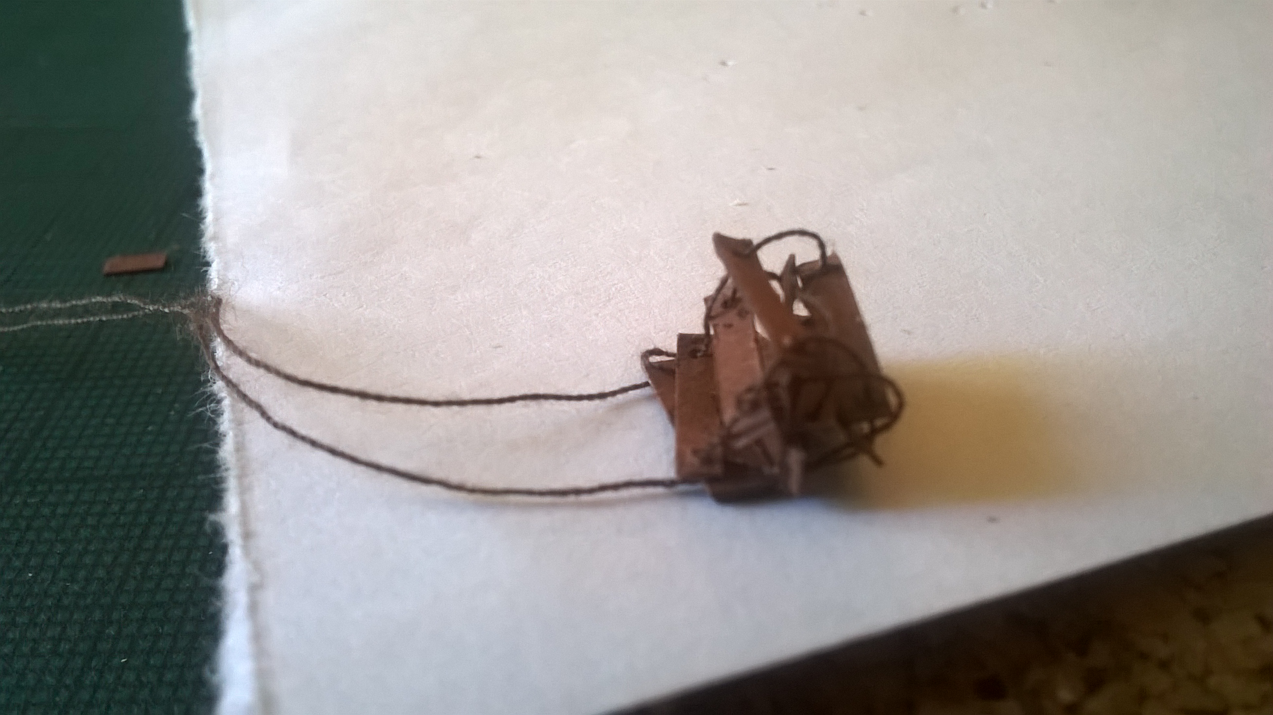

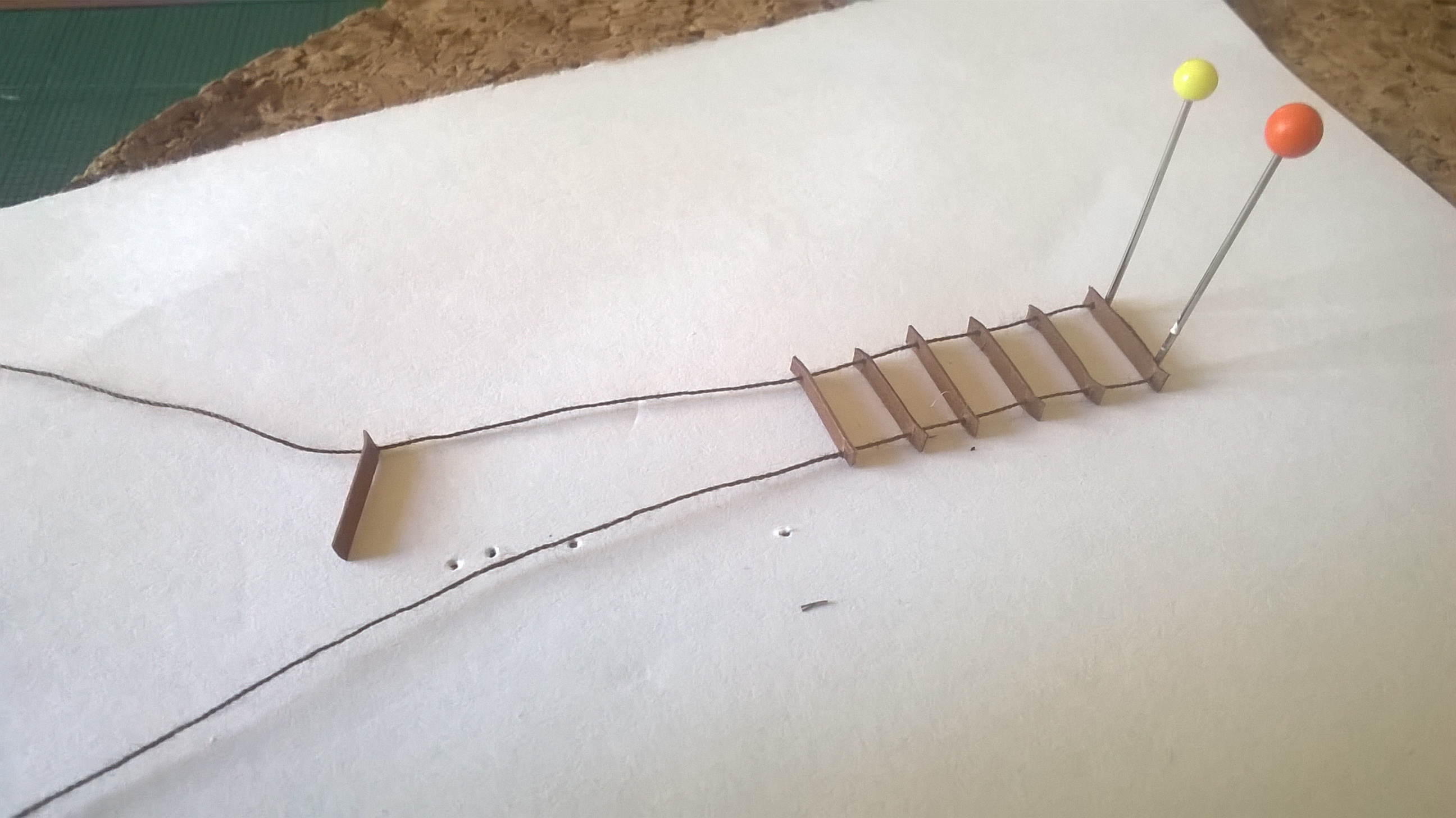

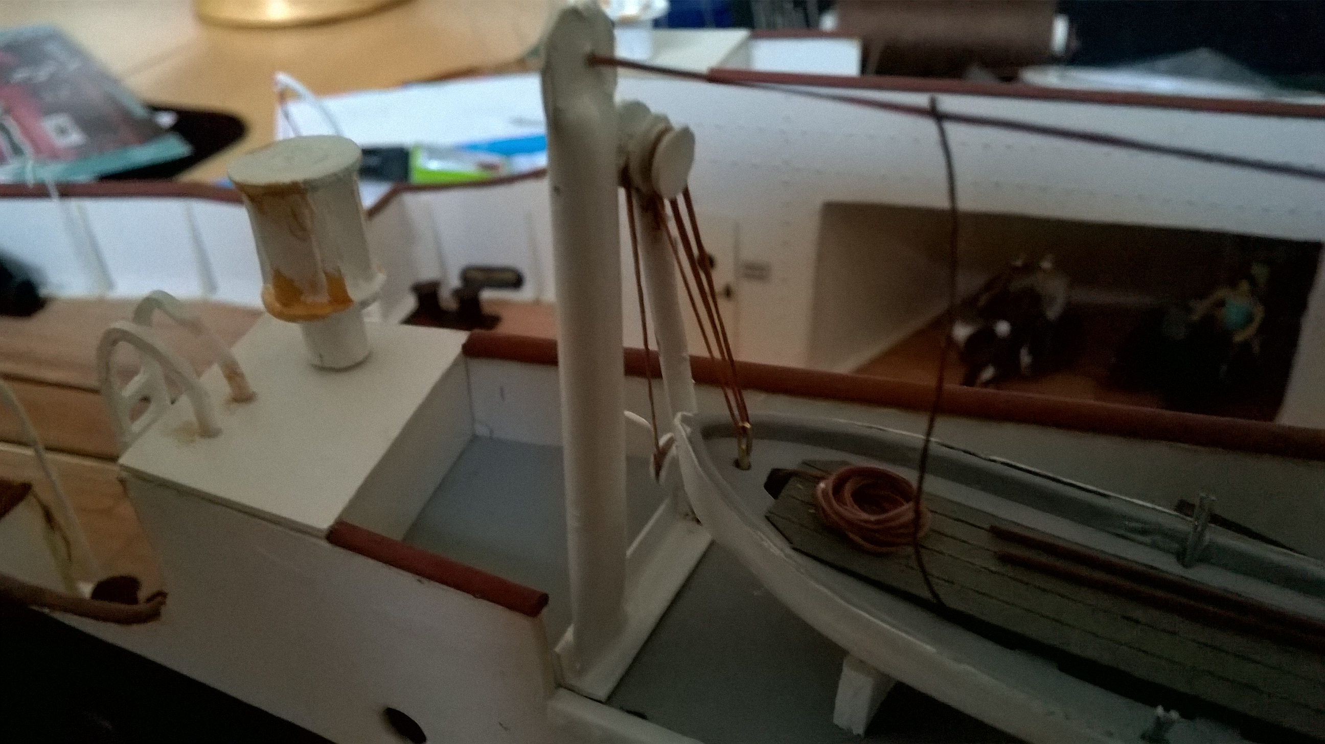

Jeg ville godt have 4 rebstiger liggende rullet sammen ved redningsbådene, så jeg startede med at spænde tråde ud på en plastiklomme og limede så trin på med sekundlim.
Desværre flød limen ud på tråden og gjorde den stiv. Så da det var tørt kunne jeg ikke rulle dem sammen uden at trin gik løs igen.
Så nu har jeg skåret trin ud af tyndt brunt pap og prøver så at sy tråden på, igennem trinene. Dog er trinene kun 2 mm bredde, så det er med ikke at ryste for meget på hænderne.
Hvis det lykkedes kommer der billeder op af processen.
vh
Lasse
Lassefar2009
Lassefar2009
Indlæg: 303

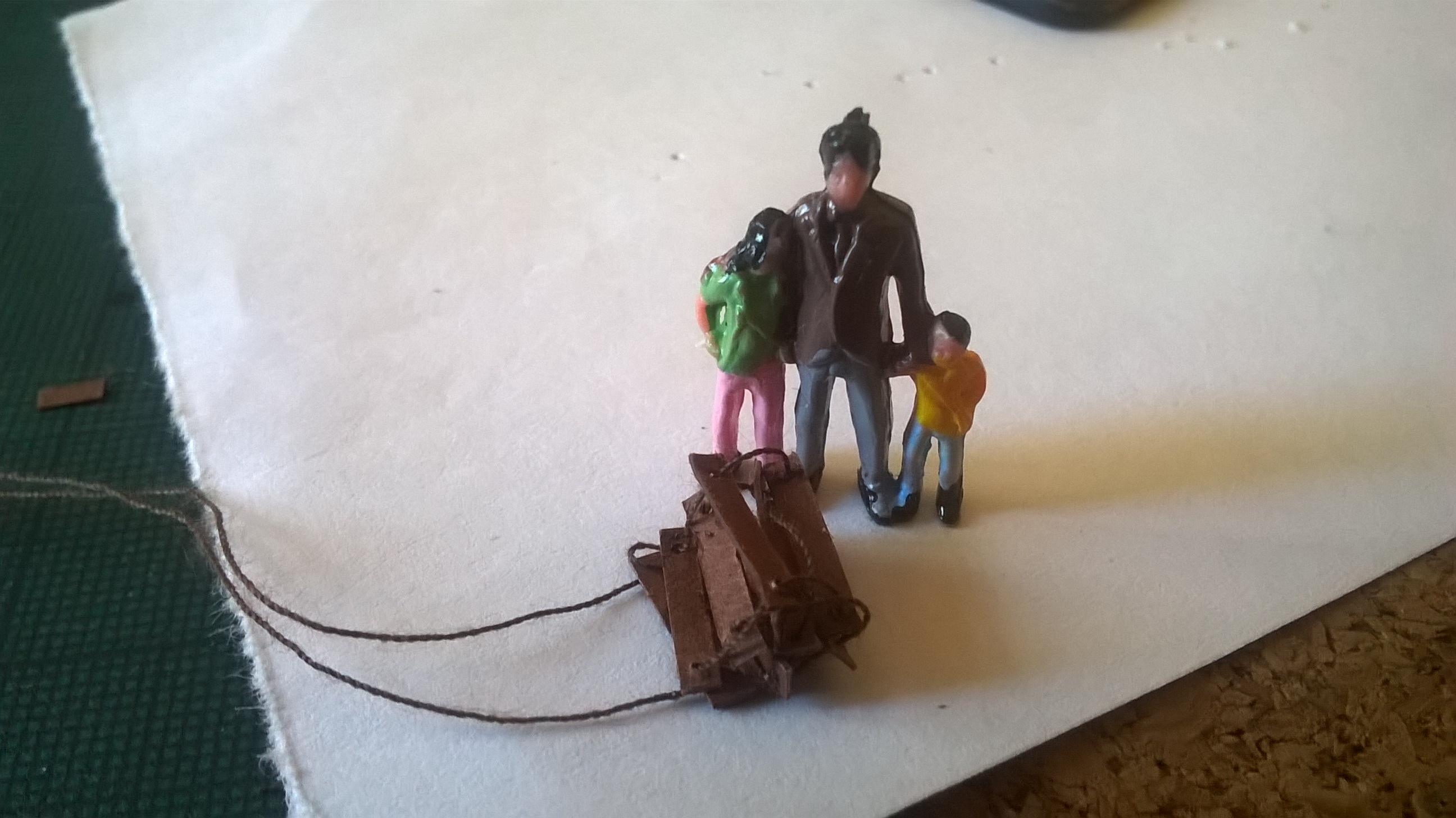

Så er der lidt billeder af den første rebstige. Lidt af et pillearbejde, men det kan godt lade sig gøre.
Sådan skal de ligge ved redningsbådene.
Nysgerrige passagerer skal lige tæt på for at se om det er noget de tør bruge i nødstilfælde.
Så mangler jeg kun 3 stk. Puzzled

Så er den ene redningsbåd blevet monteret.
Billede Billede
Billede Billede
vh
Lasse

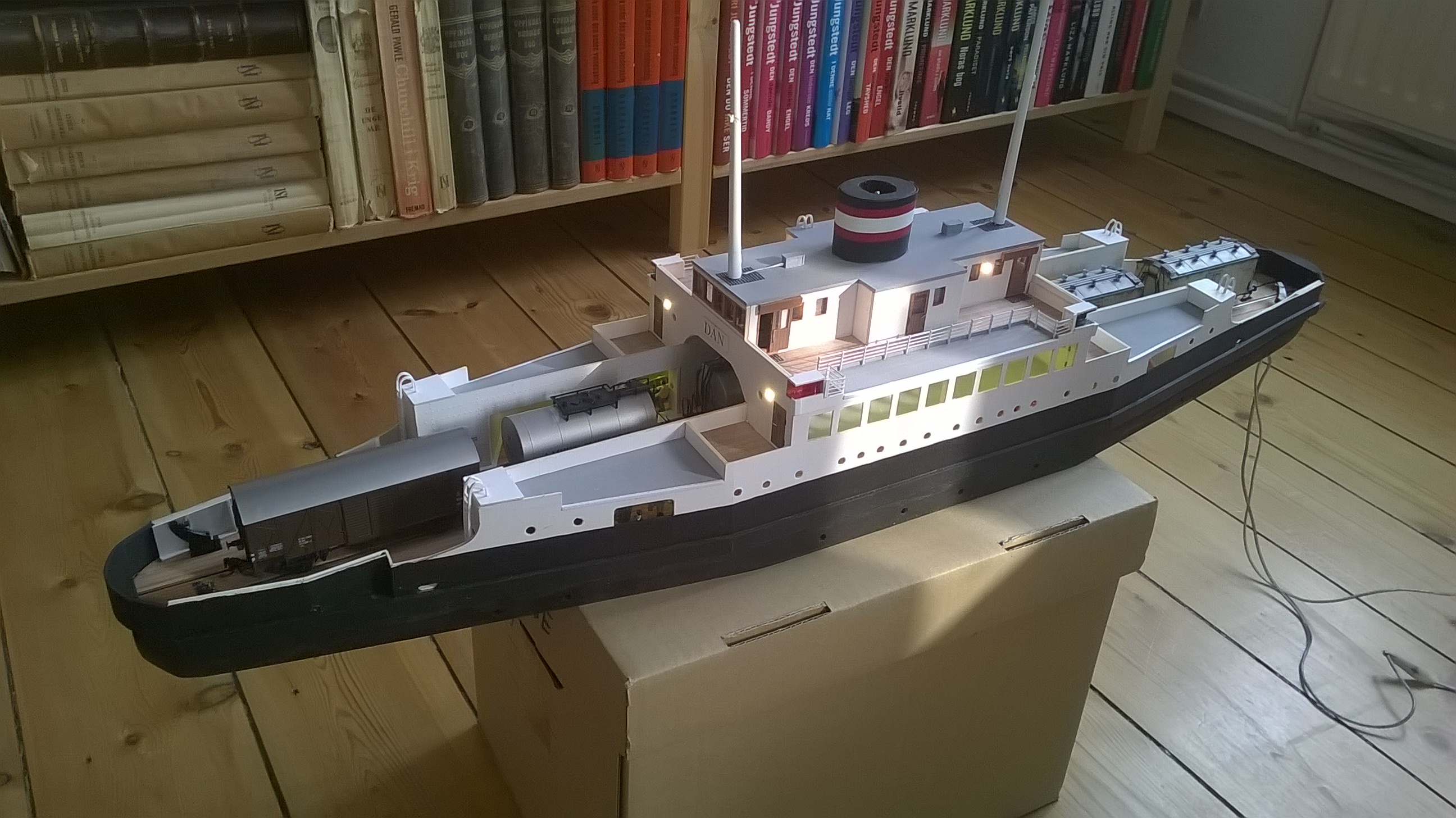

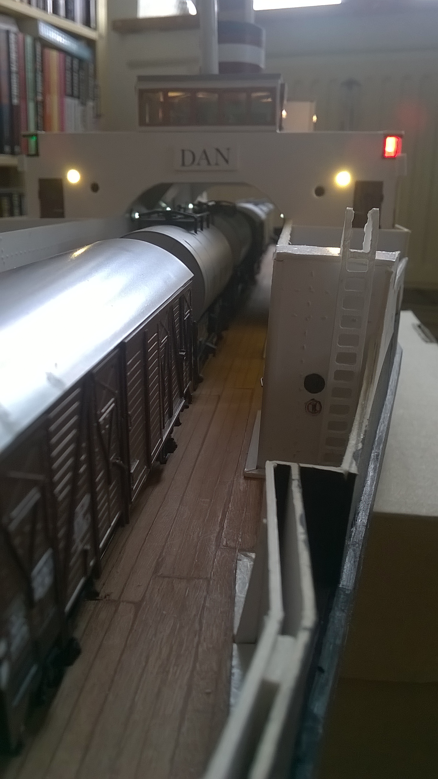

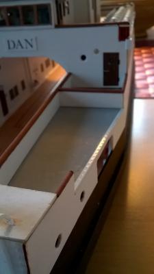

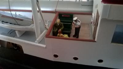

Så er jeg ved at være ved vejs ende.
Lidt stemningsbilleder.
Billede  Billede
Billede  Billede
