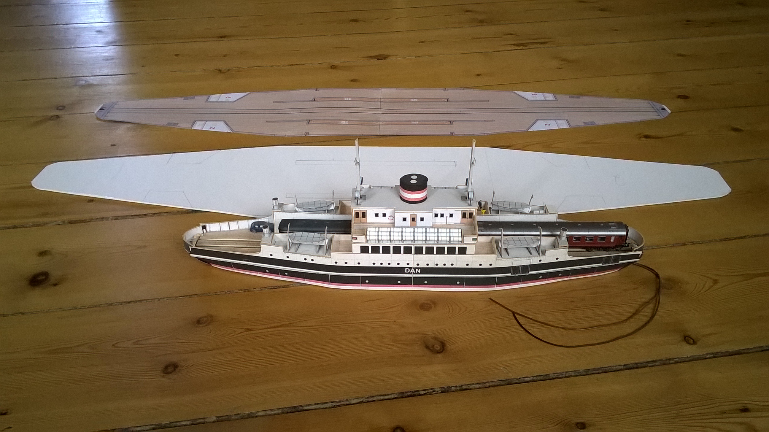

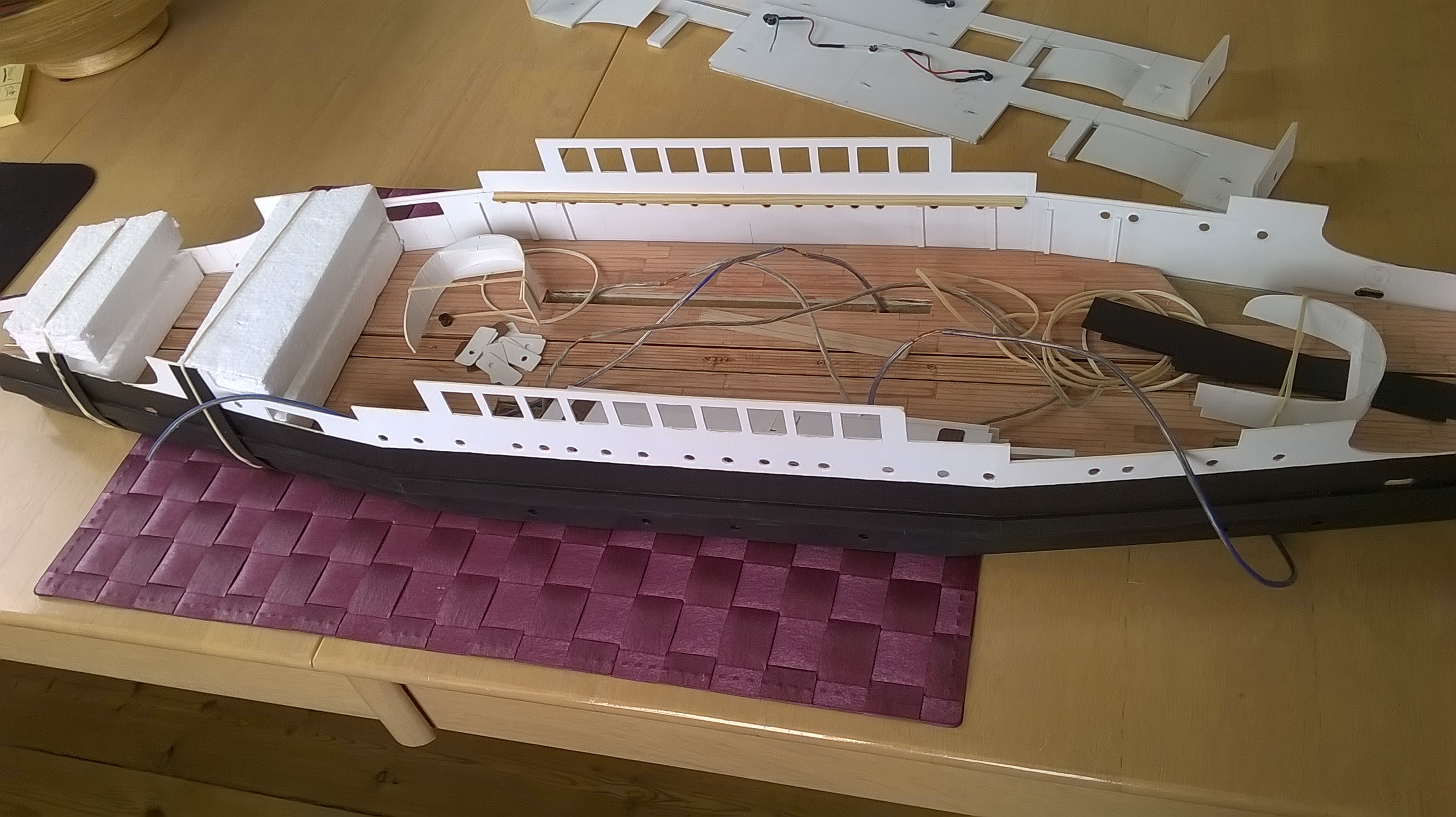

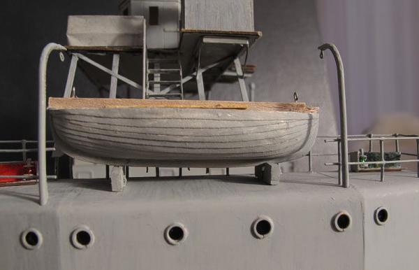

Så er jeg gået igang med min første færge i H0, efter at have set alle de flotte færger der er blevet vist her på Sporskiftet.
I tidernes morgen byggede jeg færgen Dan skala N, efter skabelon fra Conys Modellbau, så det var en model jeg rimeligt hurtigt kunne forstørre til 1:87.
Her er den i skala N, samt skabelonen til H0

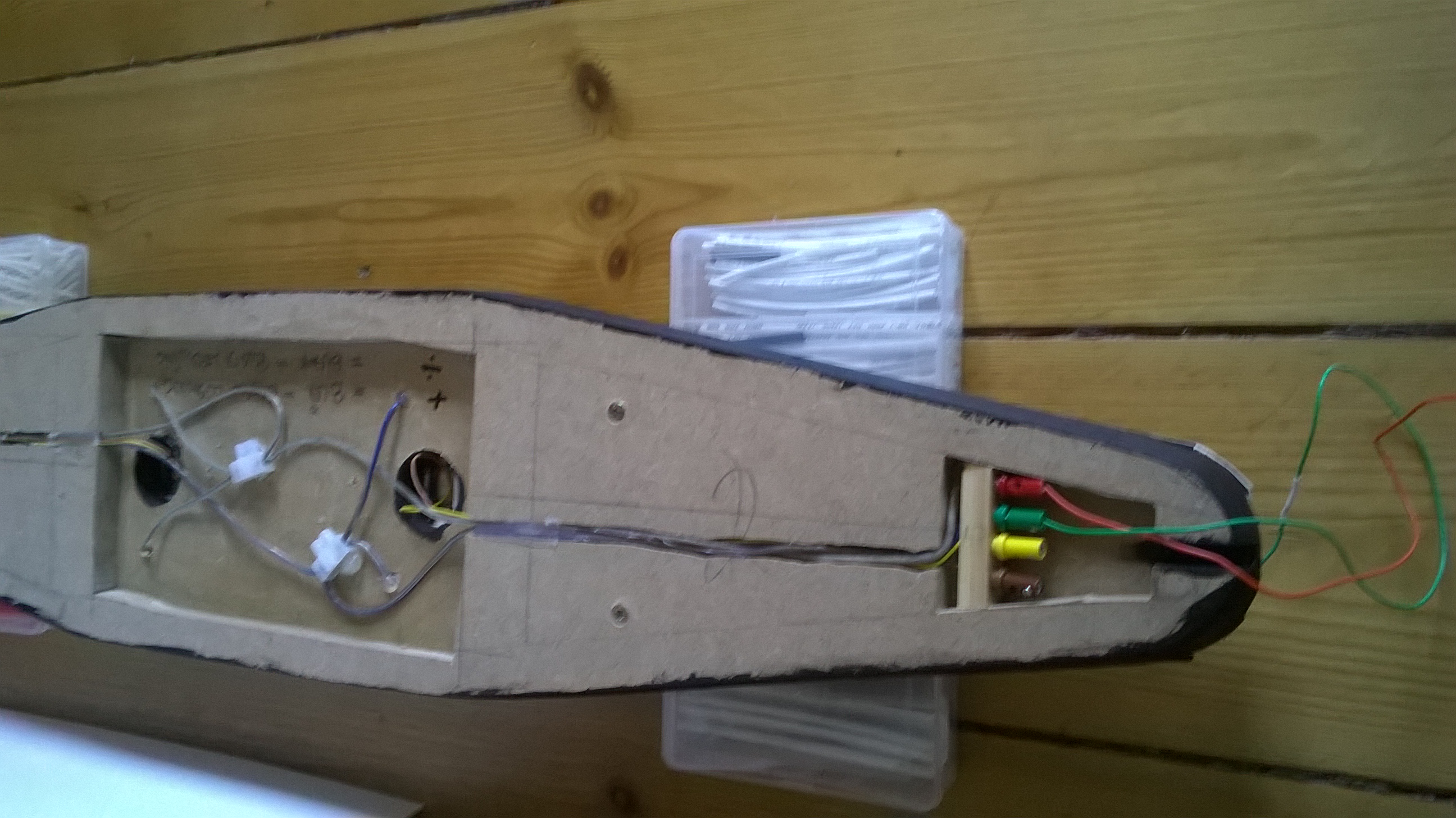

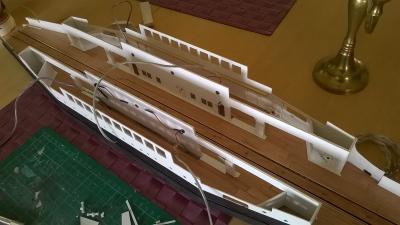

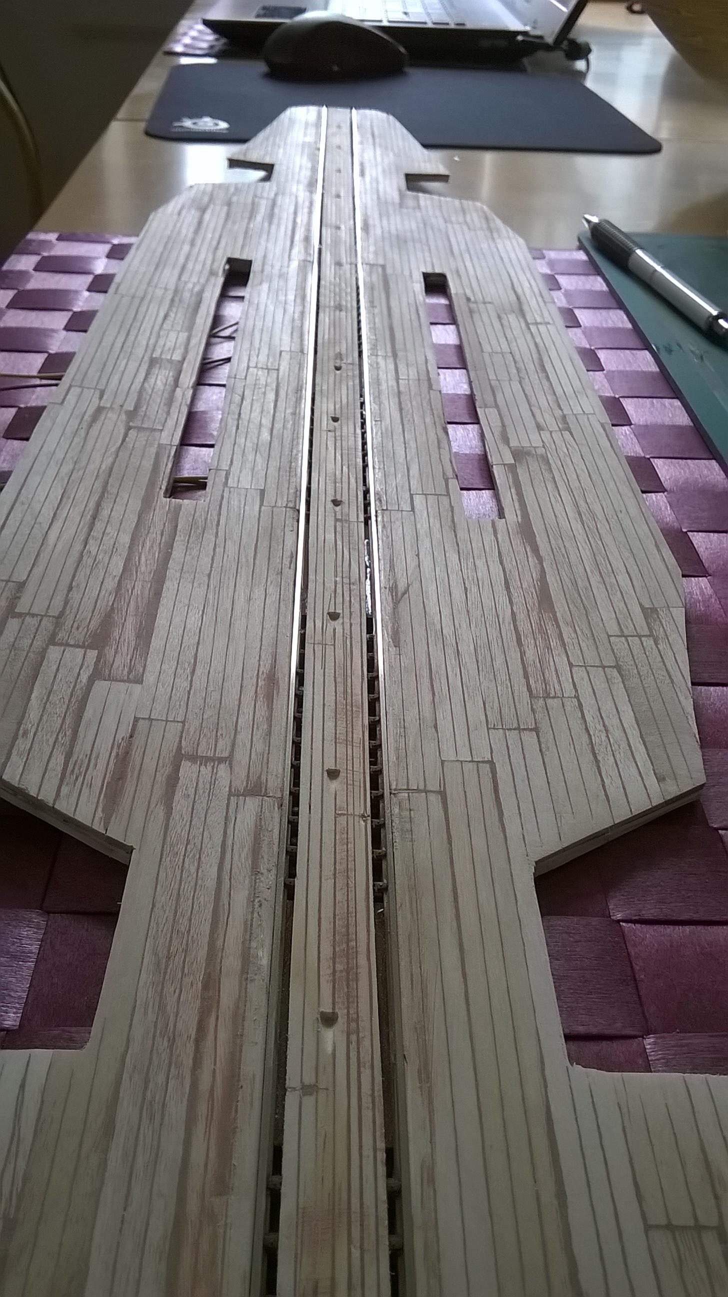

Jeg byggede den op fra bunden i MDF plader i 2 lag, det nederste lag blev udhulet til ledninger, stil m.m..
Ovenpå blev der lagt et lag 2 mm pap og et lag 1 mm pap, derefter blev dækket lavet af træpinde fra Panduro Hobby.
De var desværre lidt for bredde, så der blev ridset 3 planker i en pind.
Her ses det tydeligt at jeg skal have slebet dækket noget mere.
Jeg besluttede at bygge færgen i pap, da jeg har lavet mange huse i dette materiele og har fundet ud af at det ikke er så skrøbeligt som jeg først frygtede.
Det er min første færge og jeg vil have rigtigt mange detaljer, desværre er der sket nogle fejl, men jeg er egentligt tilfreds med det jeg har nået indtil videre.
BilledeBillede
BilledeBilledeBillede
Jeg har søgt efter billeder og tegninger på nettet, men der findes desværre ikke så mange, så jeg har uheldigvis stolet på tegningerne fra Conys Modellbau og det viser sig nu (hvor det er for sent at ændre på min model) at der er stor forskel på længden af siderne, hvor redningsbådene sidder, Sad(
Det er der desværre ikke noget at gøre ved nu, men så ved jeg at jeg skal være mere ihærdig med at finde tegninger og billeder ved næste færge.

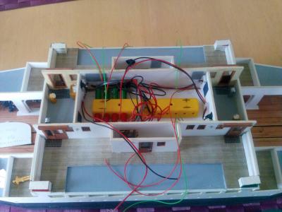

Der kommer lys de fleste steder, har lige monteret loftlys på det dæk der skal være ude i siderne hvor personbilerne skal holder.
Der er brugt et bånd med led, varmhvid og med en kraftig modstand så lyset ikke bliver kraftigt. Skal have monteret dækkene, men skal lige være sikker på at der ikke skal sættes flere detaljer ind inden jeg lukker til.
Har også gjort klar til lys i nogle af koøjerne i skroget, hvor passagererne opholdt sig.

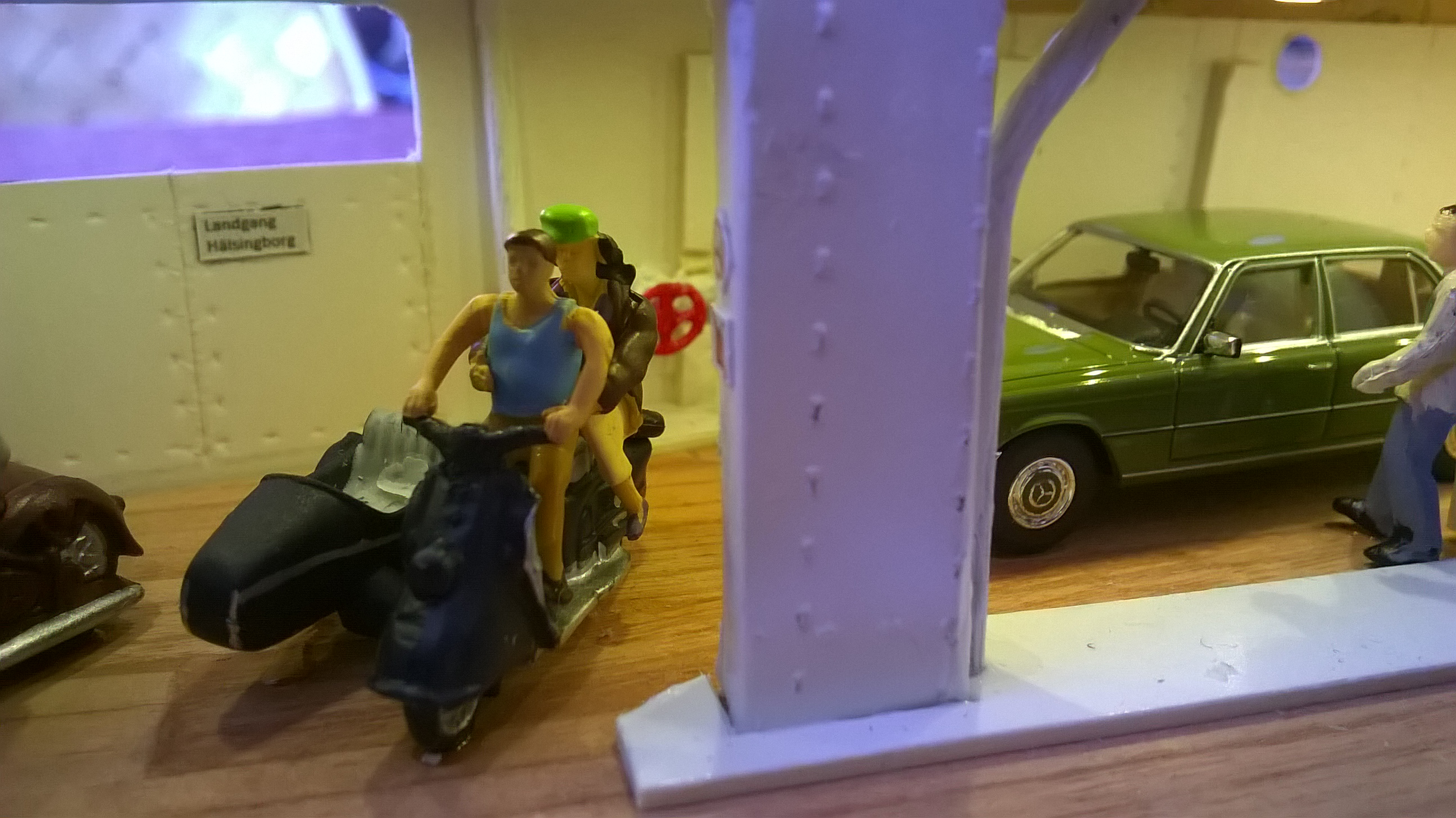

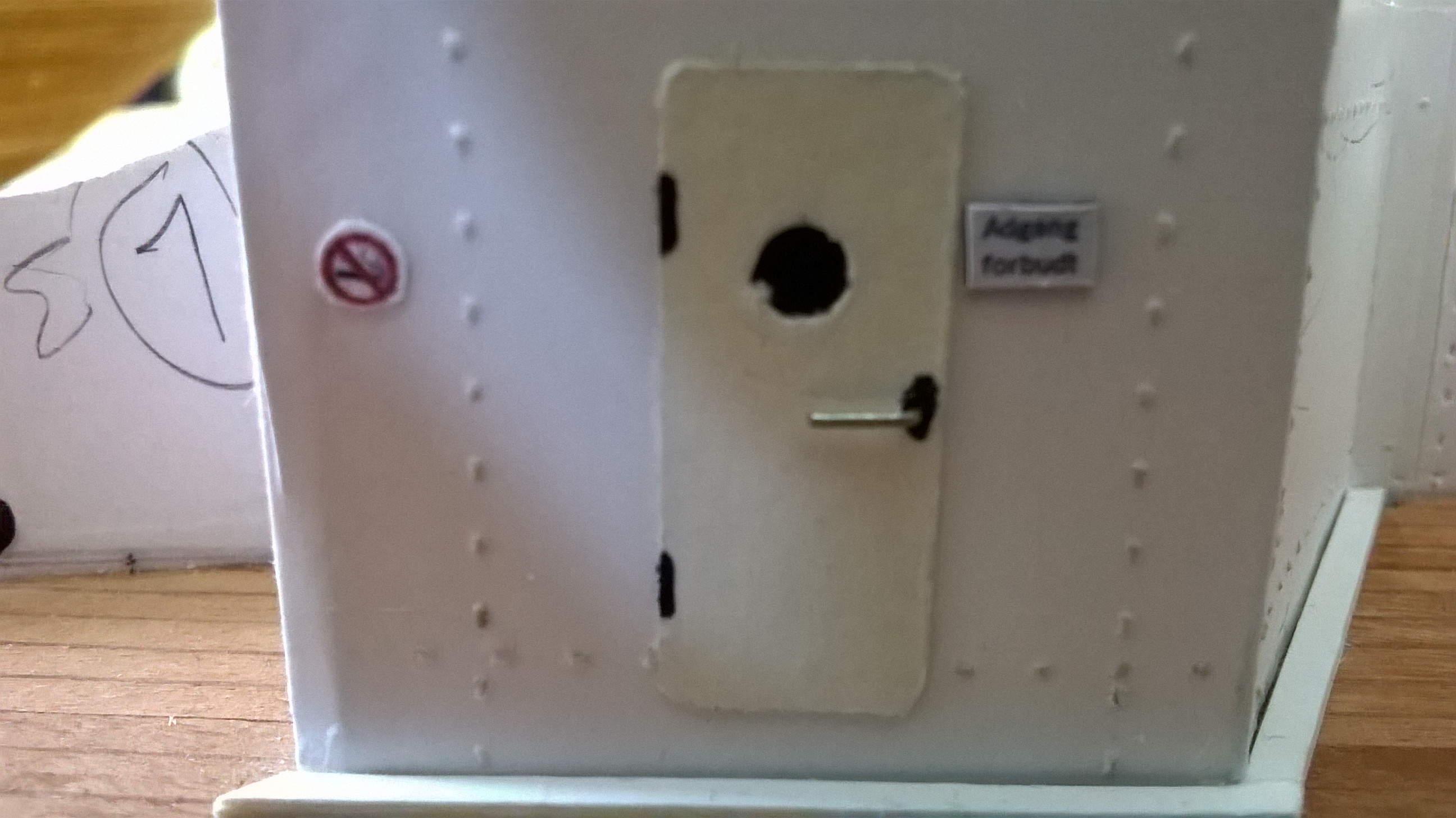

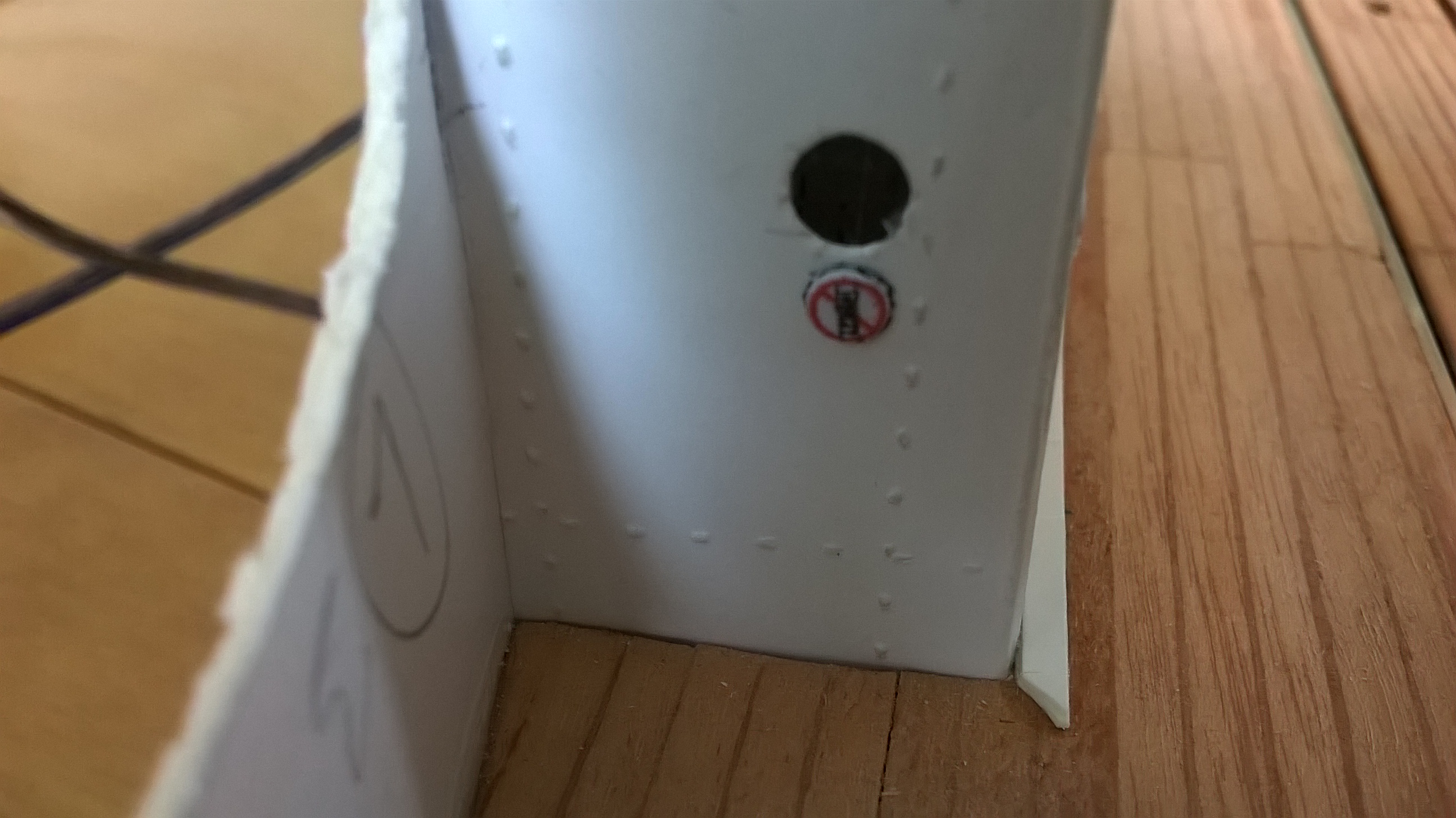

Nitterne er lavet på kraftigt papir med sådan en hjultang som bruges til at markere syhuller ved lædder arbejde.
Papiret er så limet uden på det pap jeg bygger op med. Næste gang vil jeg anskaffe mig en hjultang hvor afstanden mellem takkerne er lidt mindre.

mht. nitter har jeg anskaffet dette værktøj
http://modelskibet.dk/product.asp?product=7806
Fungerer rigtig fint, og bruger 1 mm. afstand imellem nitterne til 0,25 mm. plastcard.
Har dog ikke prøvet på pap, men mon ikke det også fungerer.

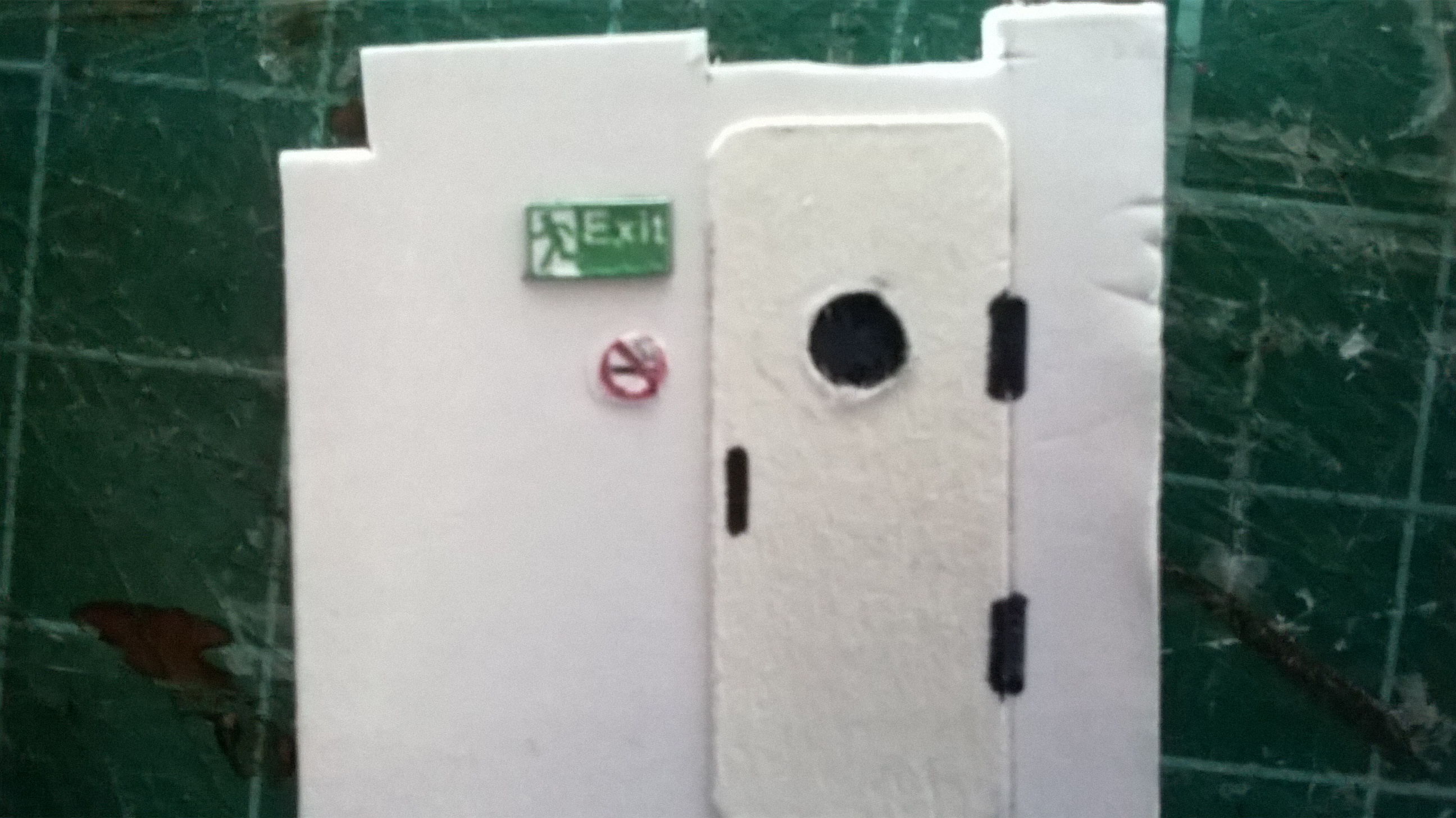

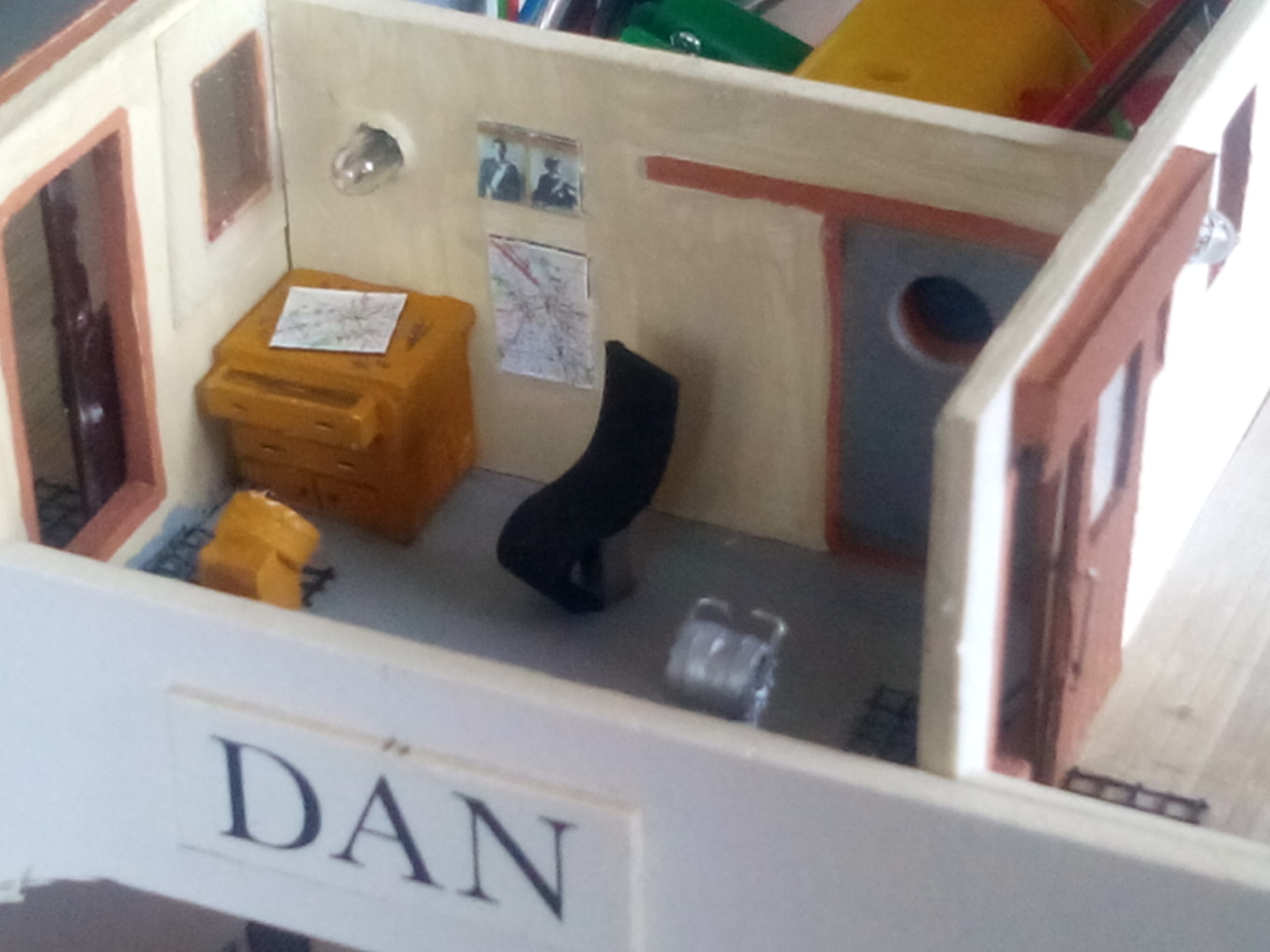

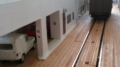

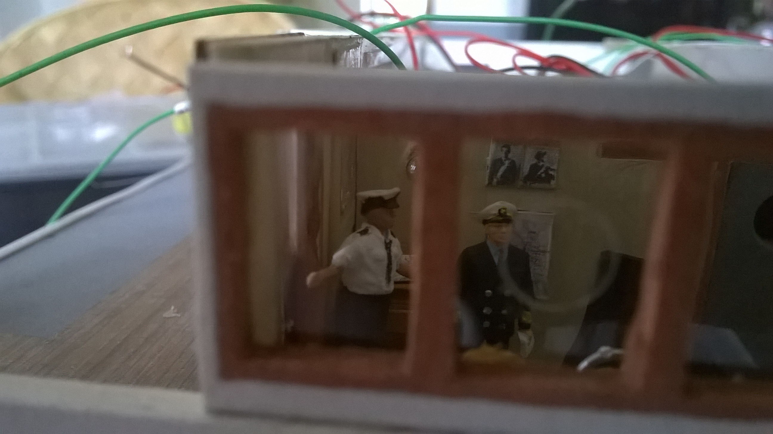

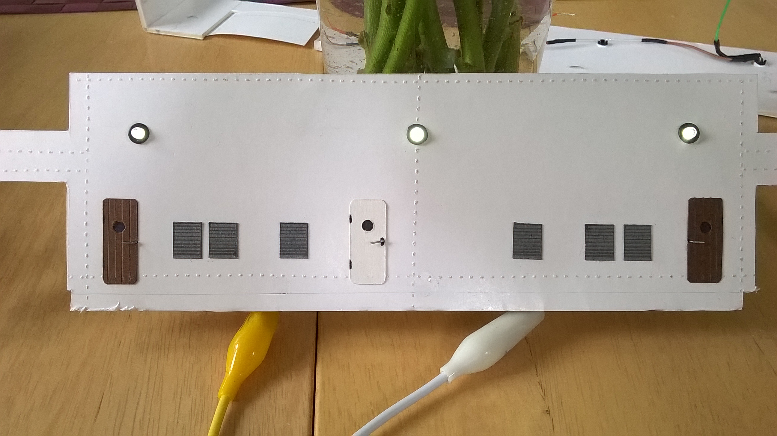

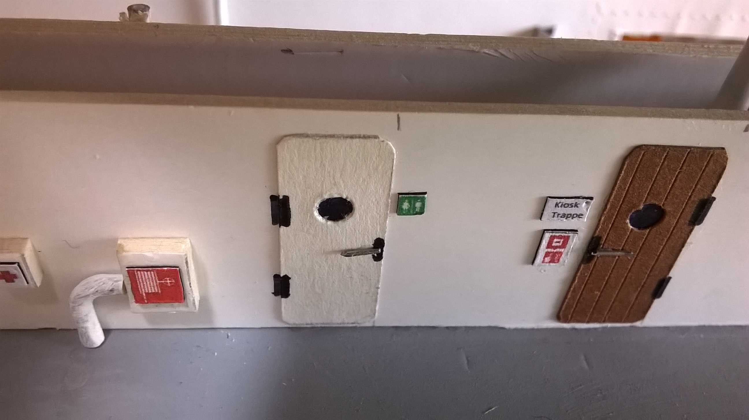

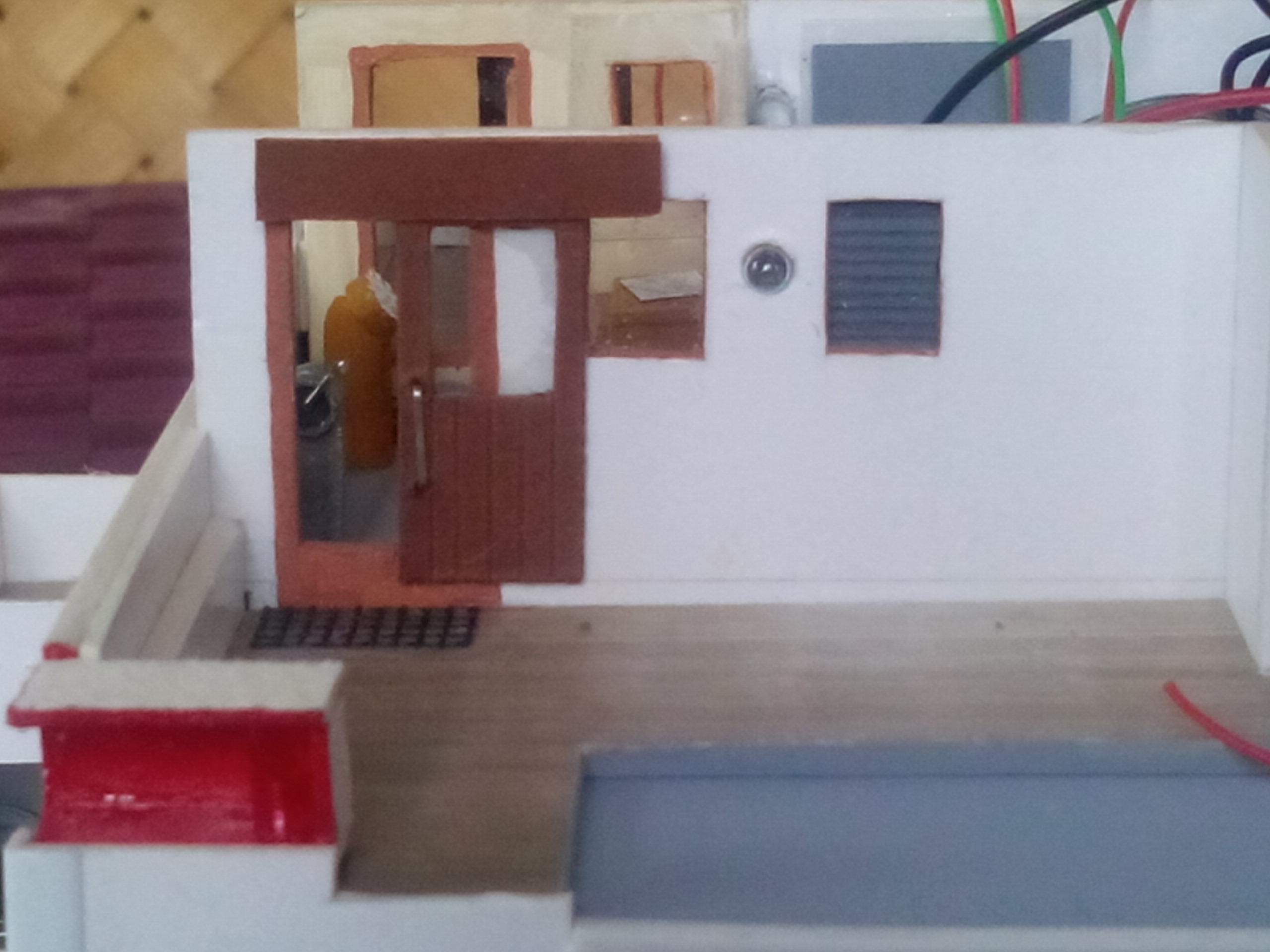

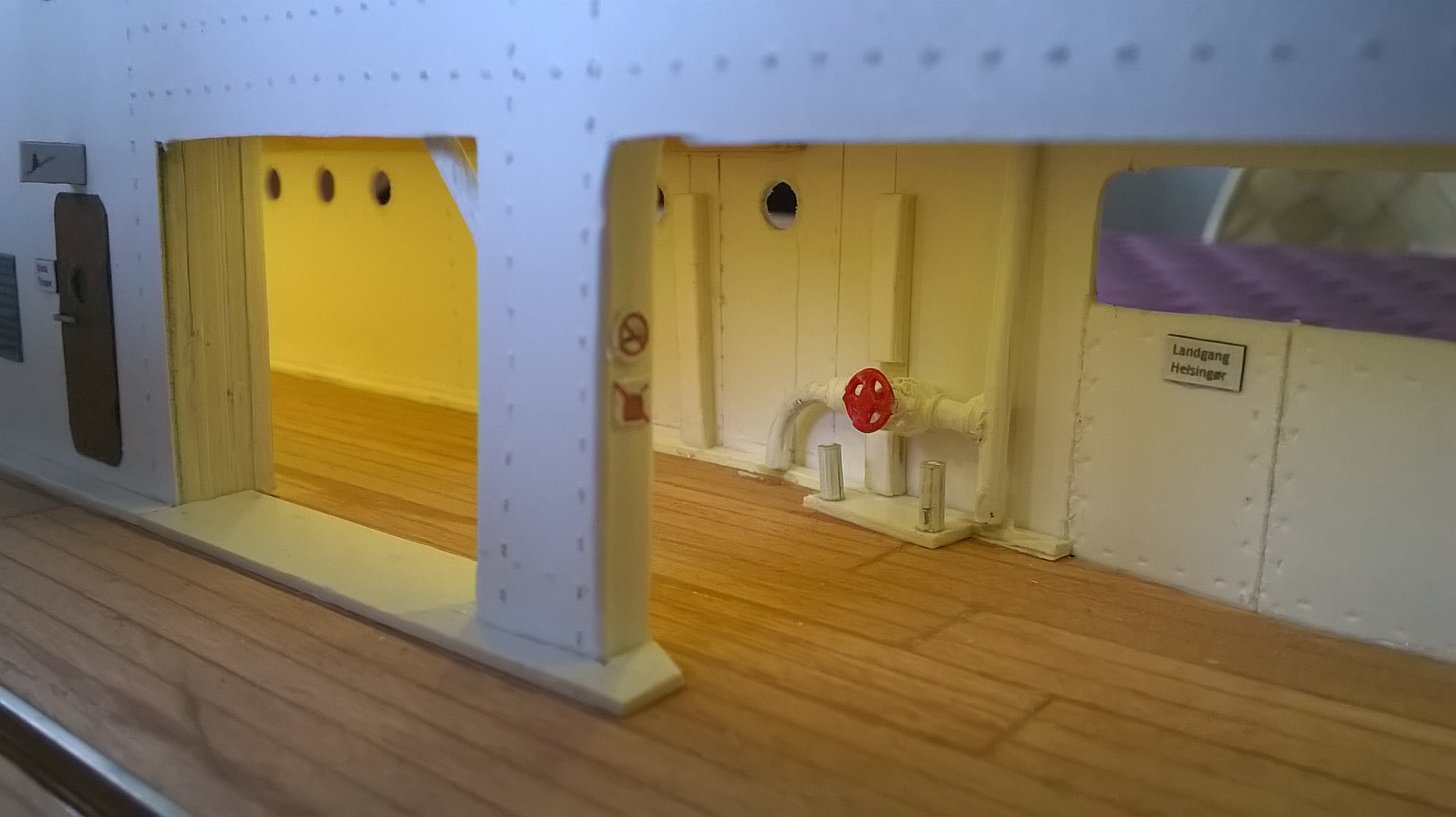

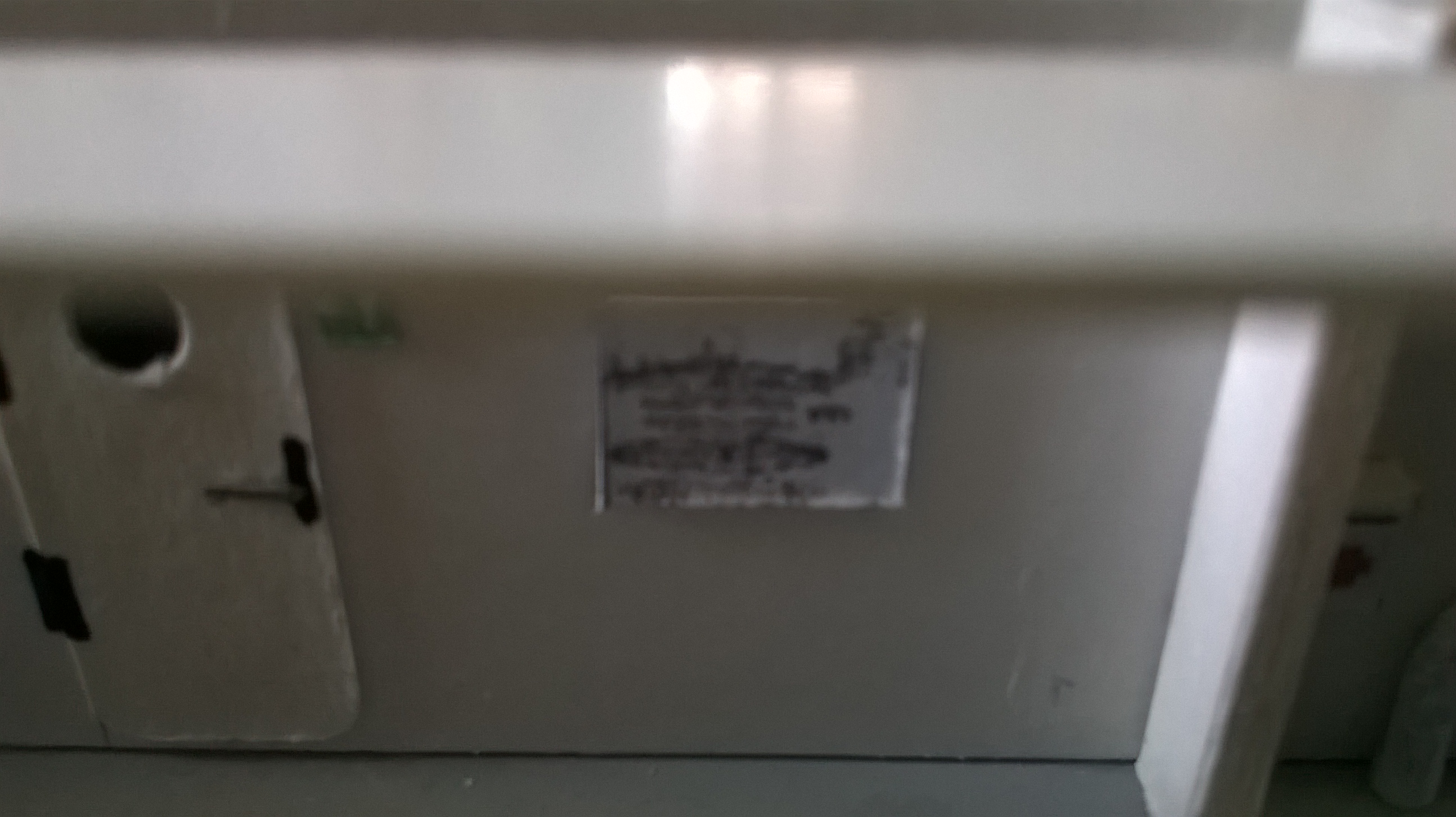

Så er der kommet lys på sidefløjene hvor personbilerne skal holde.
Der er også skilte op med rygning forbudt, samt tankning forbudt
Billede Billede Billede
Der er også kommet skilt op med at det er forbudt at kravle op af stigen, nu mangler jeg bare stigen, men den er på vej hjem fra Kina sammen med en ladning lygtepæle.

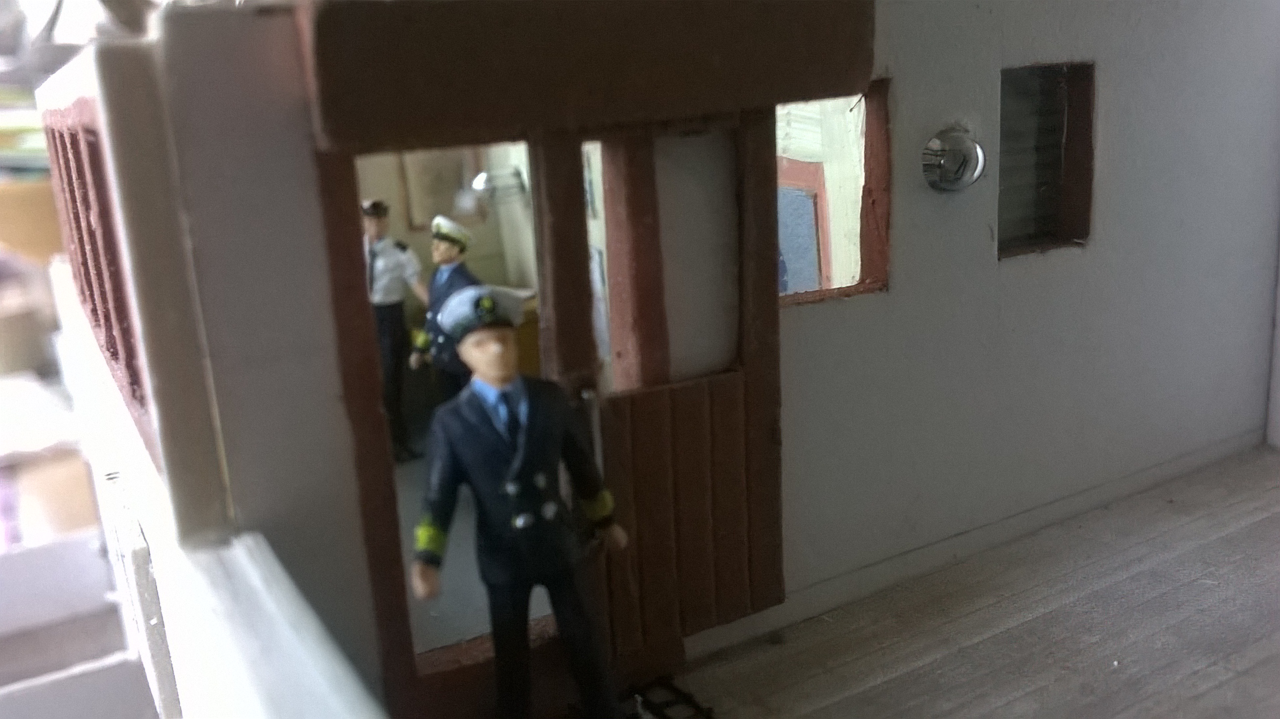

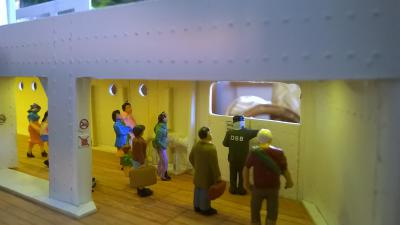

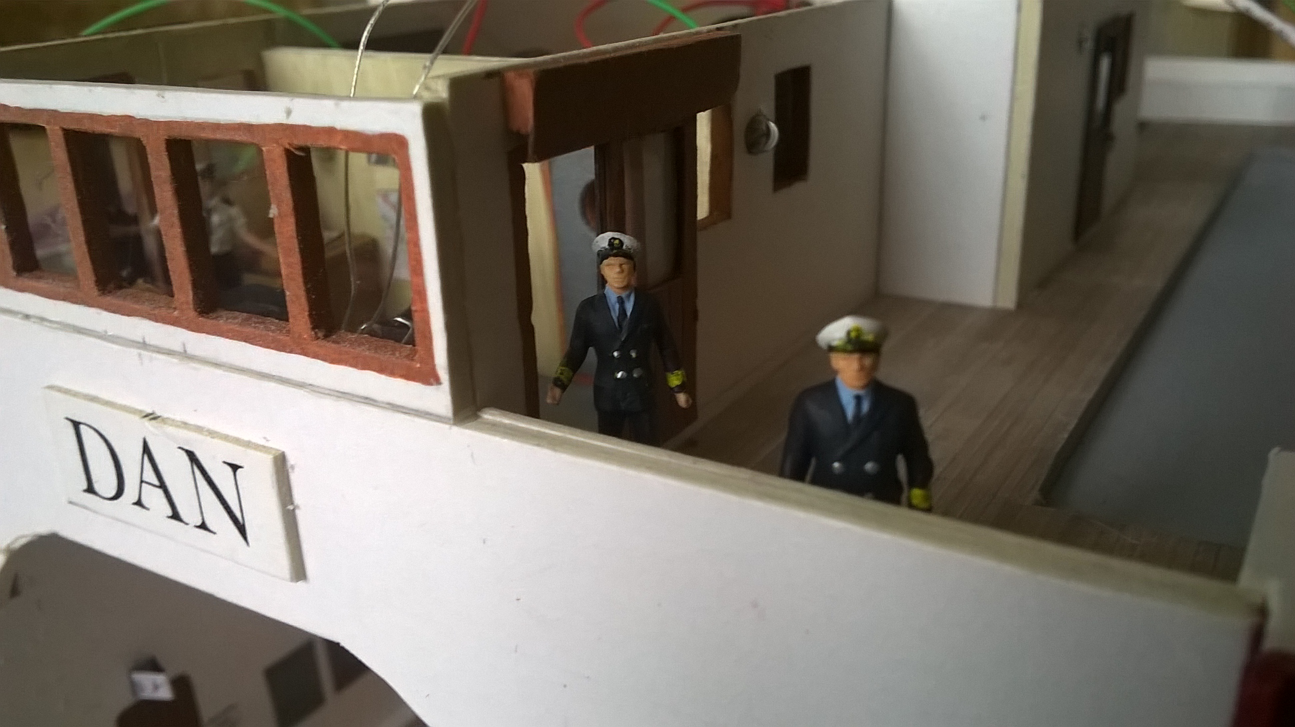

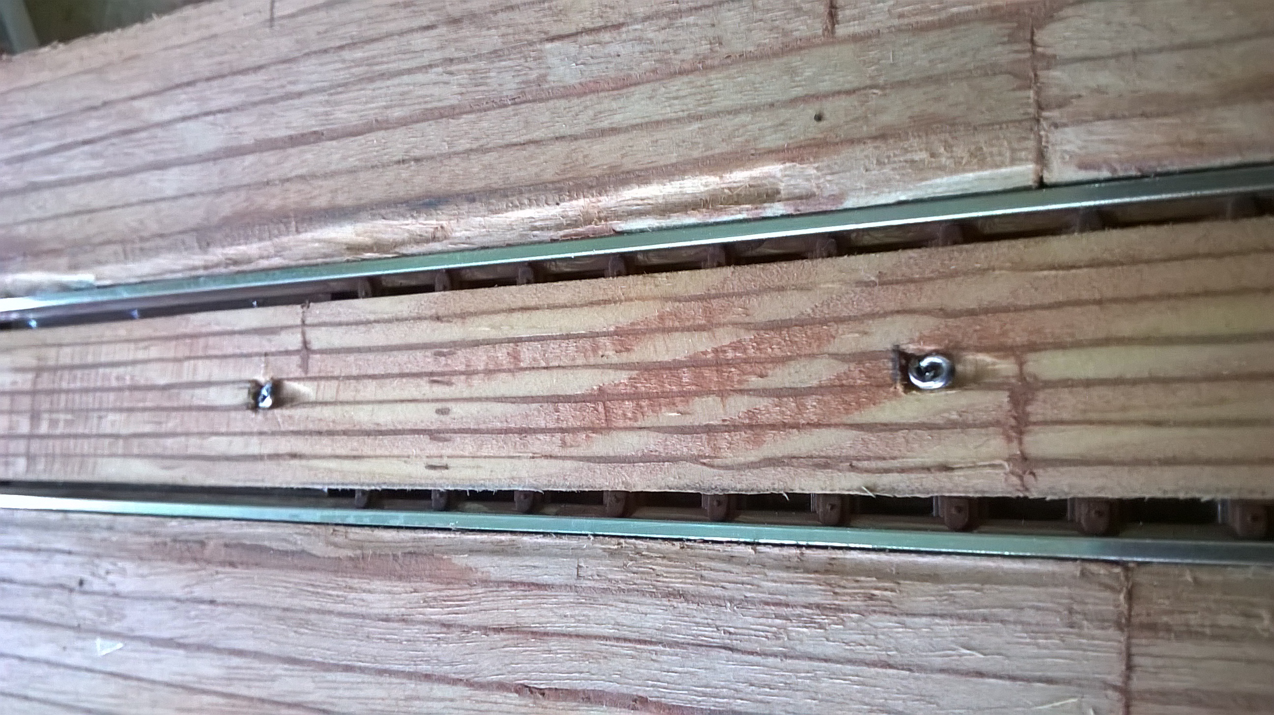

Så bliver færgen afprøvet med passagerer og biler. Det ser ud til at virke, så nu kan der blive bygget videre.
Billede Billede
Billede Billede
 Billede  Billede
Nu mangler jeg bare at få mine bestillinger hjem af SMD led, så jeg kan få monteret lys ved nogle af dørerne, så jeg få lukket næste etage.

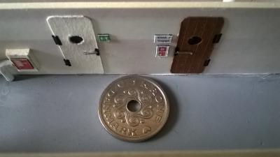

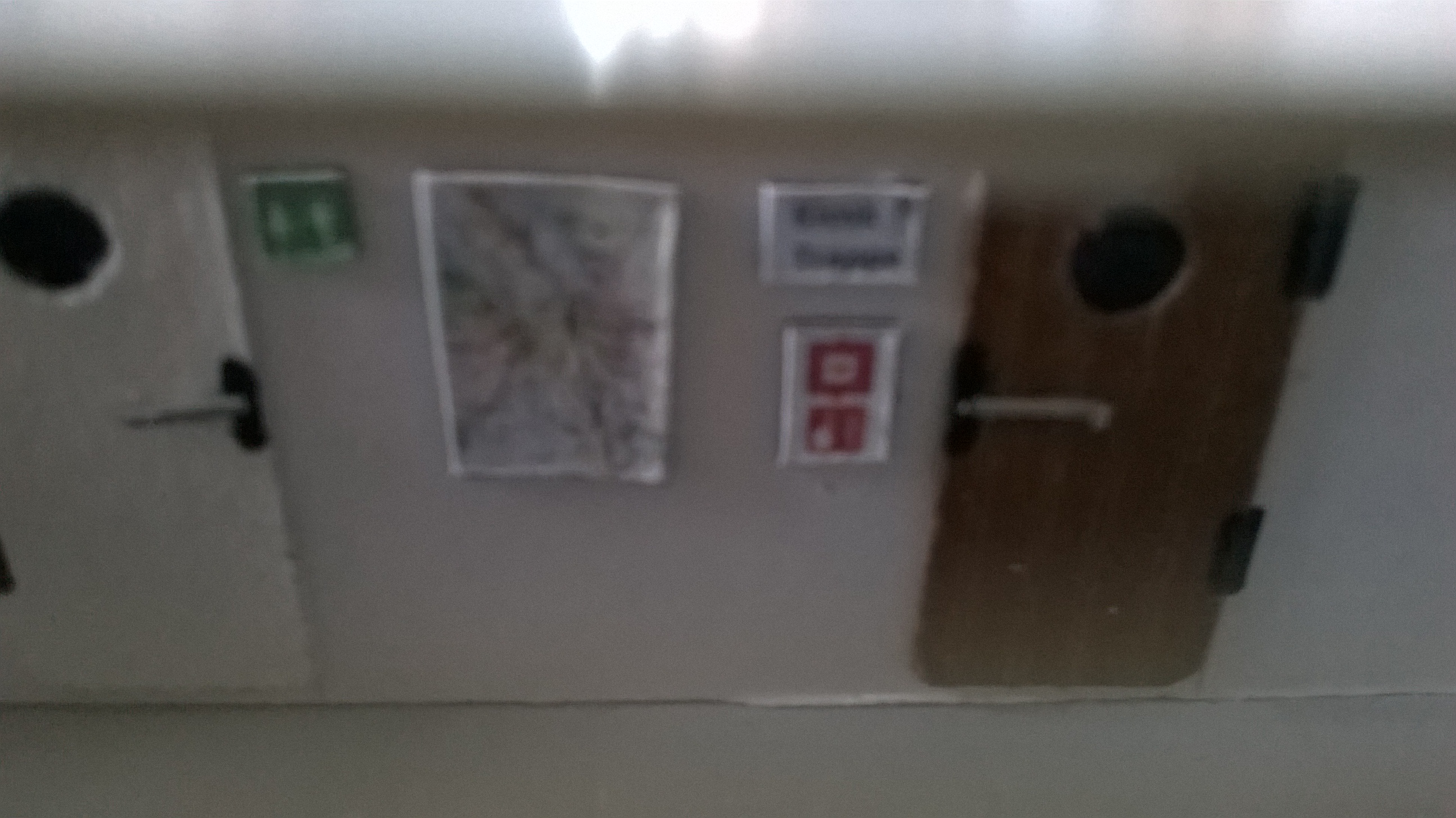

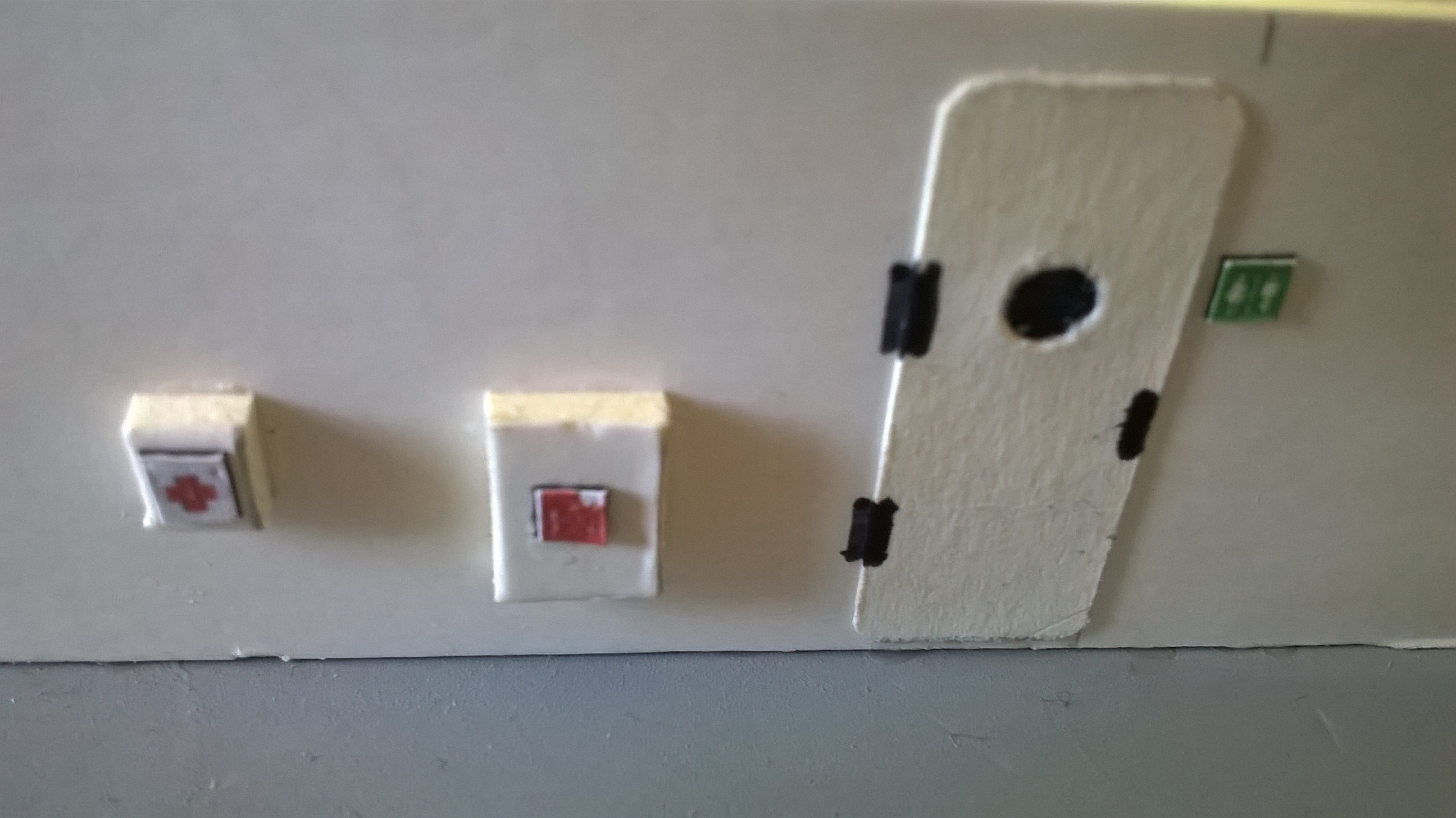

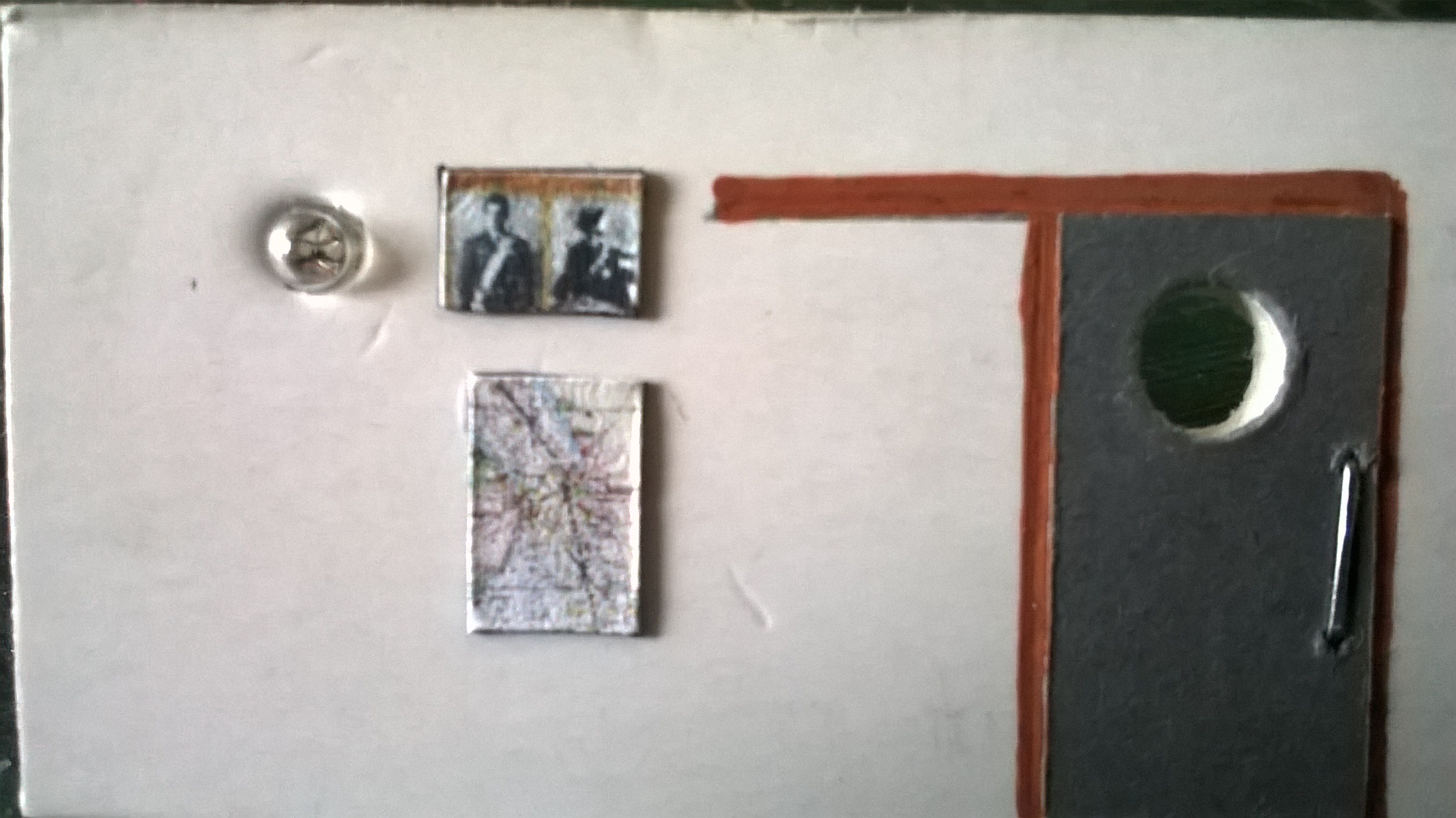

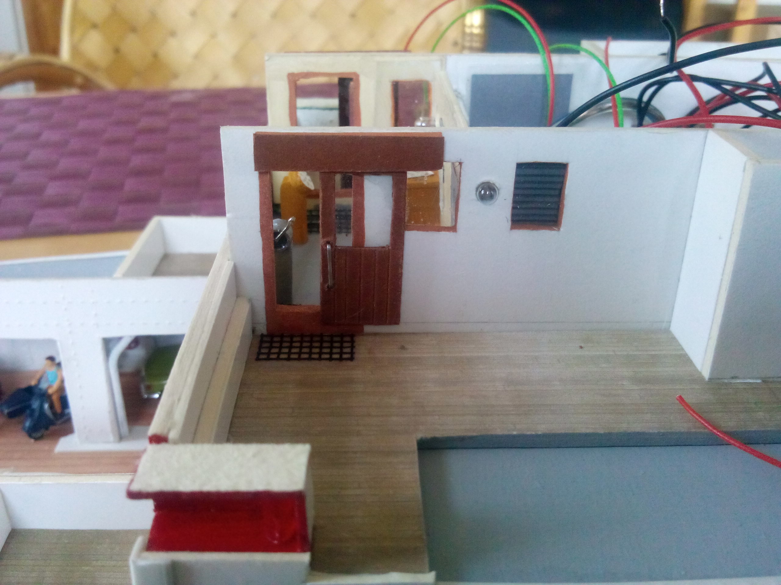

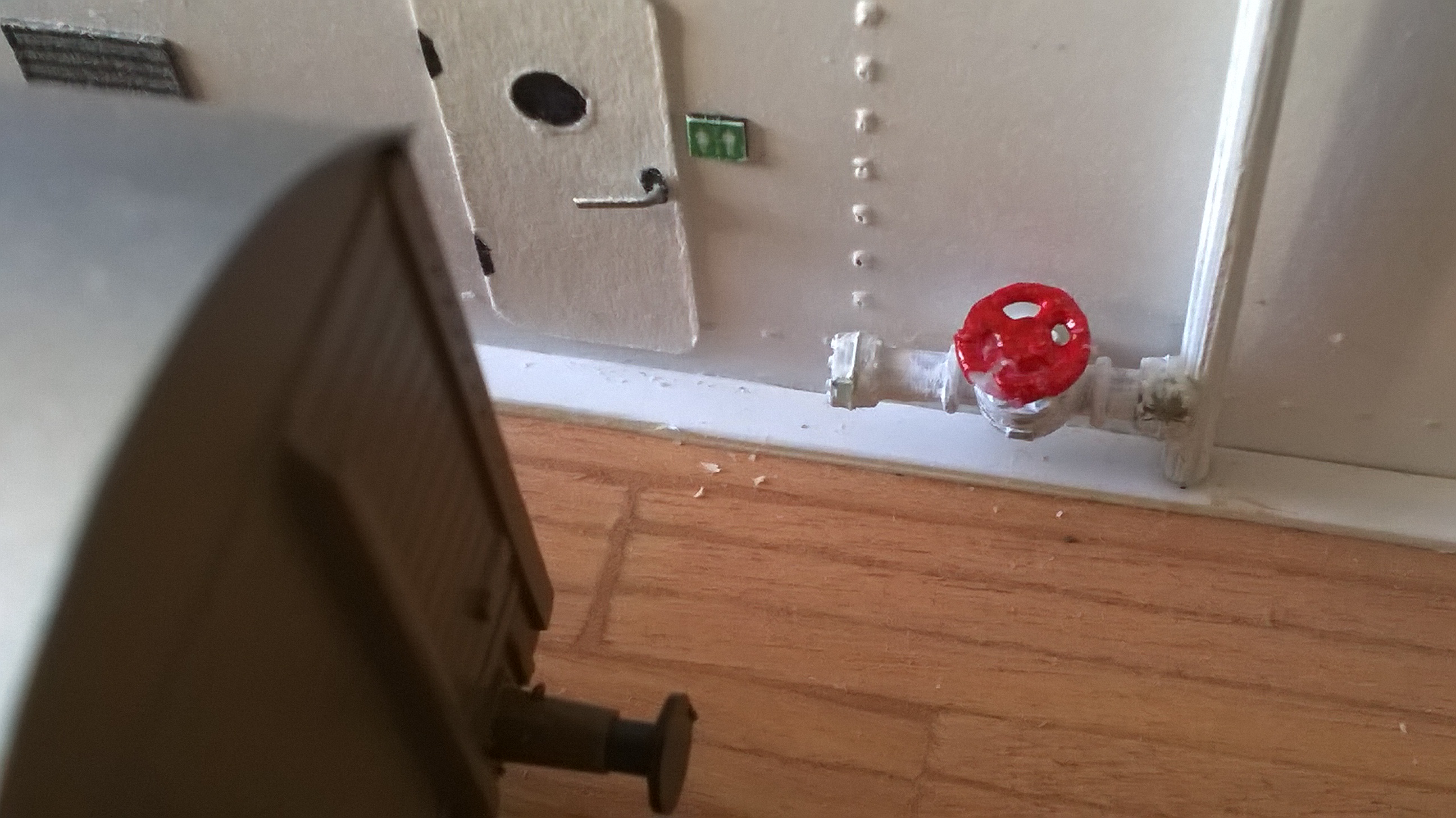

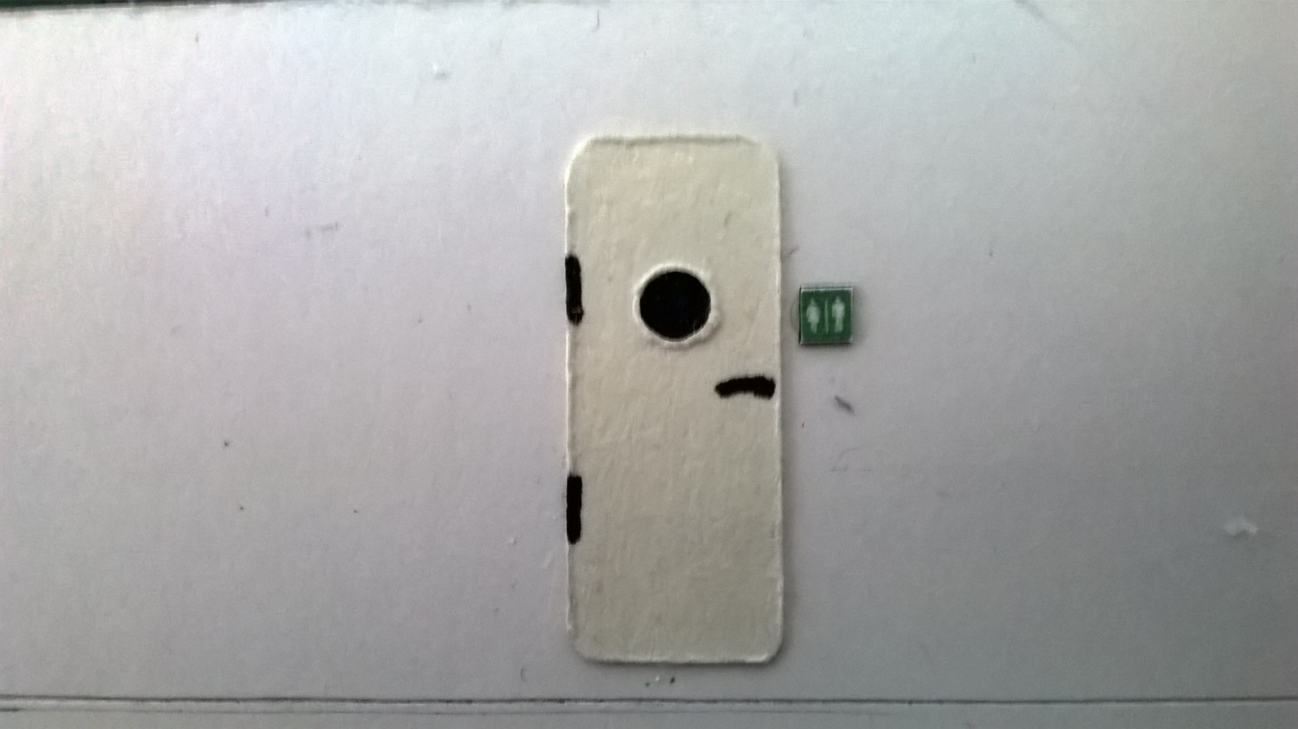

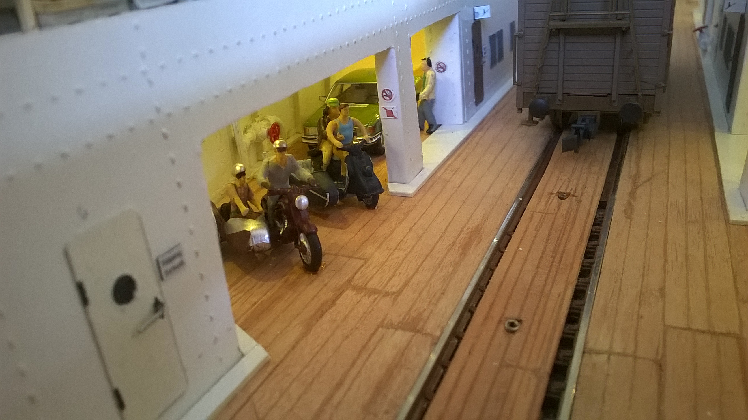

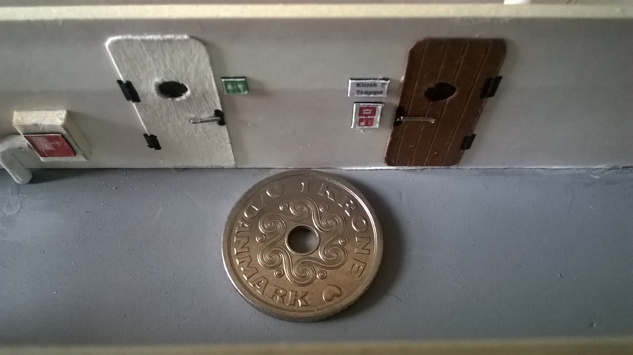

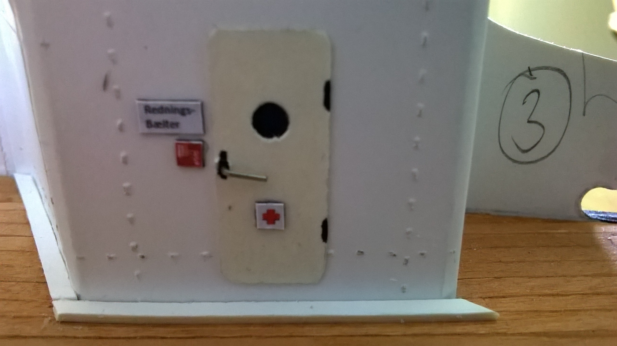

Jeg havde ikke sat dørhåndtag på nogle af de døre som man stort set ikke kan se, da de sidder bag materede ruder, men det fortrød jeg, så nu er der håndtag på, samt diverse skilte.
Dog mangler der håndtag på 4 døre, det kommer der snarest, da de døre også bliver "lukket inde".
Billede Billede

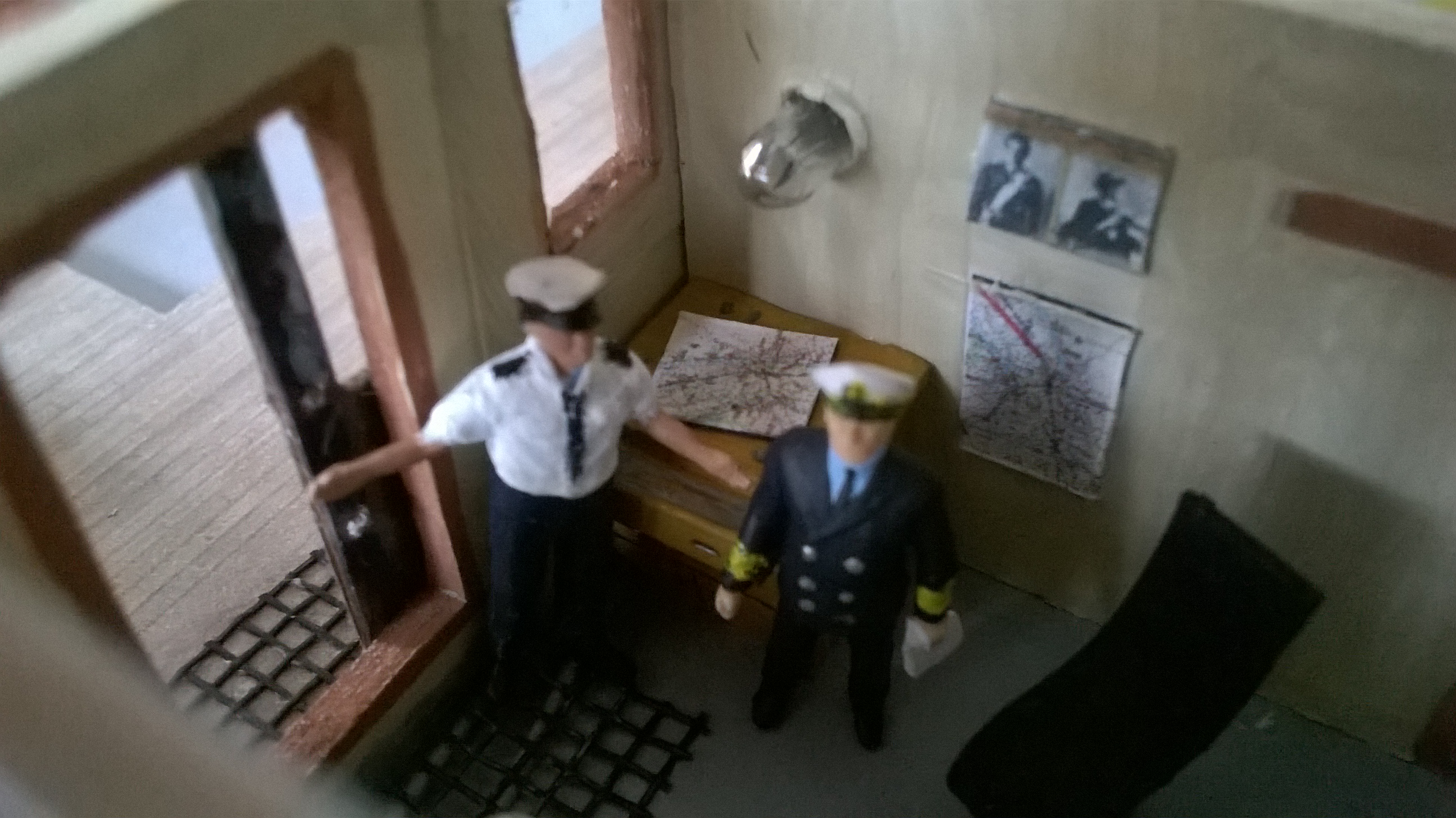

Hej Lasse
Det er super super flot lavet og tjener som forbillede for os andre modelbyggere. Gerne flere billeder, efterhånden som projektet skrider fremad.
Figurerne med motorcykel - hvor er de fra ?
Mvh. Henrik D.

Motorcyklerne er fra Noch 15903, købt hos Tog og Tekno i Helsingør.
Der sad en hund i den nu tomme sidevogn, men dengang Dan sejlede mellem Helsingør og Hälsingborg måtte man ikke bare tage hunde med til Sverige, så den måtte ud af sidevognen og i hundepension  Smile

Jeg har brugt små hæfteklammer til dørhåndtag, de kunne måske også bruges til trin.

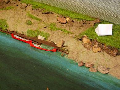

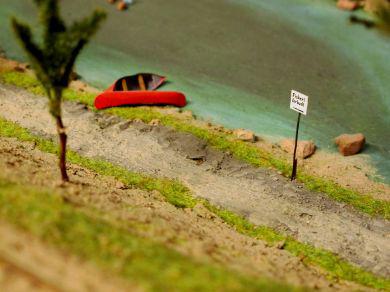

Noget af det nemmeste hjemmearbejde, var nok nogle kanoer til åen på anlægget.  Et lille stykke A4-papir og to små klatter hvid lim. Fem minutter efter var kanoen klar til maling.   Eller et gammelt  "badekar" til vand til køerne på marken.  Theposepapir.  Vel ca. 10 minutter + limens tid til tørring.

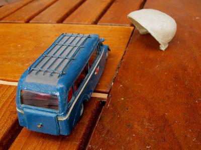

Thepose-ruetbiler af ældre typer.  Billede
Thepose-rutebiler af ældre typer.
Billede  Billede
Kanoer fremstillet af småstykker af et ark A4-papir.
Billede  .  .  .  .  .  .  .  .  .  Billede

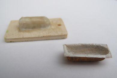

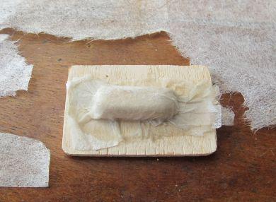

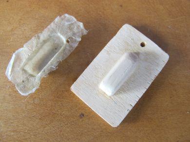

  "Formen" til fremstilling af "badekar" til vanding af dyrene på marken,  og "formen" i brug til et nyt (gammelt  Smile ) badekar.
Thepose-papir vædet i lidt hvid trælim presses/formes ned over formen - et, to eller tre lag -som man selv finder det nødvendigt.  Når limen er tør, kan man lige vriste papiret fra formen, og klippe de overflødige kanter af.    Maling:  Lidt hvidt indvendig -ikke for hvidt- og lidt rust-farvet udvendig.
Når theposer anvendes er det fordi, papiret er fantastisk stærkt i våd tilstand.
Billede  Billede
Et "badekar" er netop "vristet" fri.  Når det er HELT tørt, klippes kanterne til, og det får en omgang maling, hvid indvendig og rustbrun udvendig.

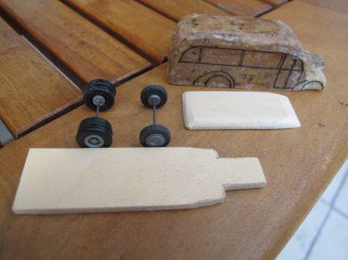

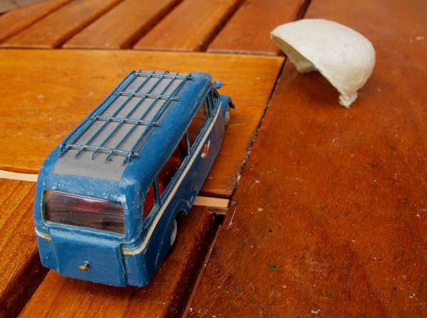

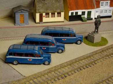

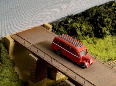

Rutebilerne:
Der er løbet meget vand i stranden, siden 1999, hvor disse rutebiler blev fremstillet.   En af modelbane-vennerne, havde "hånet" mig for et foto af Kalvehave station, --et foto med en tilfældigt indkøbt mere moderne bus.  Da jeg stod og manglede et foto af min Kalvehave station -med en rutebil foran- tog jeg den første og bedste (i øvrigt vist den eneste) jeg havde.   Billedet kom til hans kendskab, og straks modtog jeg en telefonopringning:  "Hvad er det for en amerikansk skolebus, du har stillet op foran din station".    Den dag dalede han til kun "ven".
Dette kunne jeg ikke have siddende på mig.   --  Da modeljernbaneklubben netop stod og skulle besøge HELJAN, benyttede jeg lejligheden.    "Desværre ! ! !" var svaret.   Så måtte jeg jo prøve selv.
Billede  Billede

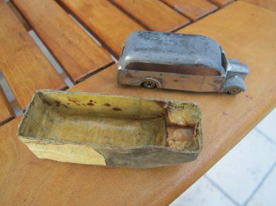

Ingen tegninger, men nogle fotos af Kalvehavens lille rutebil på jernbanehjul, KB Sm 2. Efter en hjemmegjort tegning og fotos, var en model af denne allerede udført.  Det måtte kunne gøres igen.   To rutebiler blev sat i arbejde, men det stod hurtig klart,  at med det håndarbejde, jeg kunne præstere, blev de ikke lige store, og  absolut ikke ens af udseende.   Den ene blev derfor færdigbygget,  som den var tænkt.
Hvad så:   Min søn havde bygget en stor (rigtig) kano af glasfiber i en metalform.   Dette system måtte kunne bruges, med den anden rutebil som forlæg for "formen".  --  I løbet af et par dage blev rutebilen langsomt "pakket ind" i limvædede theposer.  5-6 lag, --det måtte række.   Hertil 5-6 lag avispapir udenpå for at stive formen af.
Med metal-rutebilen ude af formen, blev denne lakeret indvendig, for at få en glat og blank overflade.    Nu skulle denne form bare beklædes med theposer indvendig.
Lidt smør/magarine/madolie - hvad der stod først i køleskabet - blev benyttet som slipmiddel  --  masser af slipmiddel.
Limvædede theposer blev klasket på formen - indvendig.   Tørring.   Flere theposer / mere tørring.    5-6 lag og skallen blev vristet ud.    Det er ikke nemt at "støbe" rutebiler i theposer, men med en masse efterbearbejdning,  --dækning af luftlommer, udglatning af "buler", udskæring af vinduer og slibning, kom der efterhånden en "vognkasse" ud af det.   Herefter var resten "almindeligt hjemme-modelarbejde":   En forretning kunne levere hjul, og emballageplast blev brugt som vinduesruder.  Lygter / kofangere / tagbagagebærere - her måtte fantasien råde.    0,5 mm kobbertråd kan bruges til meget.
10 rutebiler blev det til, og de kom til at stå på mit anlæg.      Nu - mange år efter - har Heljan så fremstillet nogle af de rutebiler, jeg dengang savnede   --   men for sent.
Ingen tvivl om, at HELJAN´s rutebiler både er rigtigere og bedre udført,  end mine   --men stadig for sent.   Havde de sagt "Ja", havde jeg nok ventet en rimelig tid, men det gjorde de ikke.

Det var da godt nok imponerende. Sikken nogle flotte rutebiler og kanoer.
Kanoerne kan jeg godt se hvordan du har lavet, det ser ud som rigtige kanoer. Men jeg har svært ved at gennemskue rutebilerne, at lave dem ud af teposer, det kræver den største respekt  Smile
Flot, flot arbejde.
Tak for billederne, det var lidt svært at se for sig inden billederne kom på.

Så er jeg kommet lidt længere.
Billede  Billede
Evakueringsoversigt:
Billede  Billede
 Billederne er taget med min mobil, men det kunne være jeg skulle bruge mit kamera for at få skarpere billeder.
vh
Lasse

"Hej Erik
Jeg tror faktisk jeg vil prøve at lave redningsbådene ud fra den metode du har brugt til badekaret.
Lasse"
Du viser jo tydeligt, at Du mestrer (også) de fine små detaljer.
Ja, --redningsbåde er en mulighed.  Nu har jeg ikke prøvet en klinkbygget båd af slagsen, så den har jeg ingen erfaring fra, men glat-sidede både må bestemt være en mulighed.  I det mindste bliver de sikkert ens (næsten ens).   Hvis der kun er to både på en mindre færge, er det måske et spørgsmål, om det kan betale sig.  Man skal først lave en bådformet træklods eller lign.  Så lave formen uden om "klodsen",  lakere flere gange/tørre og endelig "støbe" ! ! !
Til gengæld er de hule bagefter, --hvis det er et ønske.   Mine træklodsredningsbåde (VALDEMAR) er jo massive, og det har jeg måttet skjule med en presenning.  I virkeligheden var bådene også dækket således, så "ulykken" er ikke så stor, men det kan anes gennem den (bevidst) let gennemsigtige presenning (også thepose, men farvet grøn).
Jeg vil følge det med spænding, hvis Du bestemmer dig for det.
Erik V.
http://evp.dk/index.php?page=d-f-valdemar-----som-model
HEDO
Pension, tidl. DSB IT
Indlæg: 190
Jeg tænkte om det er muligt at lave formen i modeller voks i stedet for træklods ? med modeller voks kan siderne formes som klink ved brug af en spids pen eller lignende. Når modeller voks i løbet af en dags tid er tør (eller en tur i bageovnen), kan der arbejdes videre med the poser.
Mvh. Henrik D.

Hej Erik
Det er selvfølgelig lidt stort arbejde at lave formen, men jeg skal bruge 4 redningsbåde.
Det kunne også være at formen kan bruges til andre færgers redningsbåde, med lidt rettelse i tepapiret.
Jeg har set et sted, kan ikke lige huske hvor, at der er en som har klinkbygget med hjælp af papirstrimler.
Men Henrik D er lige kommet med en genial idé.
Vh lasse
Lassefar2009
Lassefar2009
Indlæg: 303
Hej Henrik
Det var en rigtig god idé. Der findes også Fimo ler, som er beregnet til at komme i ovnen.
Hvis der går rigtig legebarn i en, så kan man også lave tynde plader med materielle, skære dem i strimler og klinkbyggge med dem.
Man skal nok lave modeller lidt grovere, så klinkbygning en træder mere frem når tepapiret kommer på i flere lag.
Vh
Lasse

Erik V. Pedersen
(Ex. DSB).
Indlæg: 182
Hej igen.
I al beskedenhed: Det kunne være min "VALDEMAR"
Redningsbåd, DSB-isbryderfærgen/isbryderen "VALDEMAR".
Redningsbåd, DSB-isbryderfærgen / Statsisbryderen "VALDEMAR".
Ellers lyder modellervoks eller lign. som en udmærket idé.  HUSK:  Almindeligt "keramisk" ler svinder ca. 10 %, når det tørrer (vandet fordamper),  Træklodsen svinder ikke. Modellervoks ligger formentlig et sted der imellem (hvis målene skal holdes) ! ! !    Modellervoks skal man evt. ud og købe, --men nogle raketpinde eller lign. og lidt hvid lim, må være enhver modelbyggers "standardudstyr".  Smile

 Uddrag af en -meget- tidligere del af tråden:
"Nu har jeg -i sommerens løb- et andet tilsvarende projekt i tankerne.   Næhhh - lige som fabrikanterne:  Ikke et ord på forhånd.  Måske har nogen allerede fremstillet det "industrielt" ????  --men nu prøver jeg i det mindste selv.   Tiden må vise resten.
 Erik V."
. . . og det tidspunkt nåede vi så til nu:   Glasfiber-boble-bus-læskure (bus-ly - der er mere pc-egnet (uden "æ")).   Jeg havde drømt det længe - det kunne være morsomt/interessant at forsøge sig med - hvid lim og theposer.
Bus-ly   Billede
Så kommer bussen (rutebilen). . .
. . . og inden en af "vennerne" nu ringer eller skriver:  Jo, --jeg er klar over at de to (rutebil og bus-ly) -tidsmæssigt- næppe nogensinde har set hinanden, men de har dog det til fælles, at de begge er "støbt" i/af theposer.
Man skal dog endelig ikke tro, at det er nemt.  Der er gået mange timer med at file "klodsen" til, lakere, vente (tørre) og siden beklæde klodsen med thepose-strimlerne, tørre igen og til sidst --at få læskuret af klodsen efter tørringen.  Slipmiddel eller ej, --så var det bestemt ikke nemt.
Der resterer dog stadig en god del, inden det er "anlægsklart", men metoden har een fordel:   Hvis jeg fremstiller flere, så bliver de (næsten) ens.
Atter vil/må jeg dog henvise til min hj.side:   http://evp.dk/index.php?page=juli-aug-sept-2015   ("Dagens foto(s)" d. 11. og 15. august 2015) for flere fotos af processen, som jeg agter at følge op med færdiggørelsen og evt. opstilling -om ikke på mit anlæg (tidsmæssigt upassende) så på en "opstilling" til lejligheden.
. . . og så kan vi måske håbe på, at "nogen" vil fremstille det mere "proff´t"  Smile
Erik V.
http://evp.dk/index.php?page=juli-aug-sept-2015  ( Lige til en redningsbåd Smile  )

Jeg nu i gang med at indrette de to styrehuset, med kortbord, kompas, maskintelegraf og kaptajnens stol. Så snart jeg får lagt de billeder jeg har taget, ind på komputeren, bliver de lagt op her.
Inden jeg lukker styrehuset til, vil jeg godt have besætningen på plads, men jeg kan ikke finde nogle søfolk (som ikke er fiskere) hos Preiser eller Noch.
De eneste jeg kan finde, som nogenlunde kan bruges med lidt om maling, er Preiser 14031.
Er der nogen som har set om der findes en kaptajn og styrmand?
Lasse

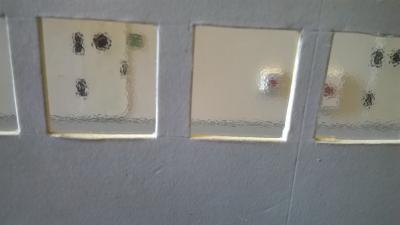

Så fik jeg taget nogle billeder med min Tablet, som jeg bruger tilblandt andet, at læse Sporskiftet med.
Der mangler lige et par småting og roret.
Billede. Billede
Det ligner kaos, men der er system i rodet  Smile
Det vil være sådan at det meste af lyset tændes samtidigt, men lyset i styrehuset, masterne og bagbord og styrbord skal kunne styres så det kun lyser i den ene ende, alt efter hvad vej færgen sejler. Jeg regner med at skjule kontakten til dette i skorstenen.
Billede. Billede
Vh
Lasse

Erik V. Pedersen
(Ex. DSB).
Indlæg: 182
Hej Lasse.
Sandelig også flotte billeder af en fremtidig flot færge.  Spændende at følge med i.

"Hej Erik
Hvor ser det bare godt ud. Jeg bliver mere og mere overbevist om at lave mine redningsbåde ud fra din opskrift.
Hvor køber du teposepapiret?
Jamen -- det er jo det, der er "hele fidusen" - ikke noget med specialprodukter eller specialforretninger:  Her kan alle være med:  Det lokale supermarked.
I dag -efter formiddagskaffen- fortsætter jeg mine forsøg med kaffefilterposer (kaffegrumsen kommer planterne i haven tilgode).   Kaffeposerne / kaffefilterposerne kan måske være en smule "tungere at danse med" (læs: stivere at arbejde med) lige når man indleder beklædningen af "formen", men de synes til gengæld at være stærkere, når de kommer ud i fri luft efter tørringen.
Til klinkbyggede redningsbåde med, tror jeg nu nok. at jeg ville foretrække at begynde med et/to lag theposepapir (yderst/inderst -ind mod formen, hvor de kommer bedre ind i "hjørnerne") og slutte med et lag kaffefilterposepapir.   Der kommer nok lige et par fotos på hj.siden ( http://evp.dk/index.php?page=juli-aug-sept-2015 ) i aften
Erik V.

seg
Indlæg: 14
Hej Lassefar,
Kommandobroen er altid mørkelagt under overfarten af hensyn til udsynet om natten.
Man vil måske bag vinduerne kunne ane et diffust grønt skær fra radarskærmen,
men ellers vil broen fremstå ganske mørk under sejlads.
Modelbyggere er ofte fristet til at indlægge lys på broen, men det er altså ikke korrekt.
Ærbødigst
Svend G.
Lassefar2009
Indlæg: 303
Hej svend
Det havde jeg ikke lige tænkt på, men det er jo selvfølgelig det samme med alt slags kørsel når det er mørkt.
Jeg kan heldigvis nå at ændre det, så må jeg prøve at eksperimenter med det grønne genskær fra radarskærmen og så kun have lyset tændt når færgen er i havn.
Tak
Lasse
Lassefar2009

Der er desværre kommet lidt forsinkelser på værftet, så færgen Dan bliver nok nogle uger / måneder forsinket, men kaptajnen og 1. styrmanden er blevet ansat og er i gang med inspektion, sammen med kaptajnen fra en af de andre DSB færger.
Billede  Billede
Billede   Billede
Lasse
Lassefar2009

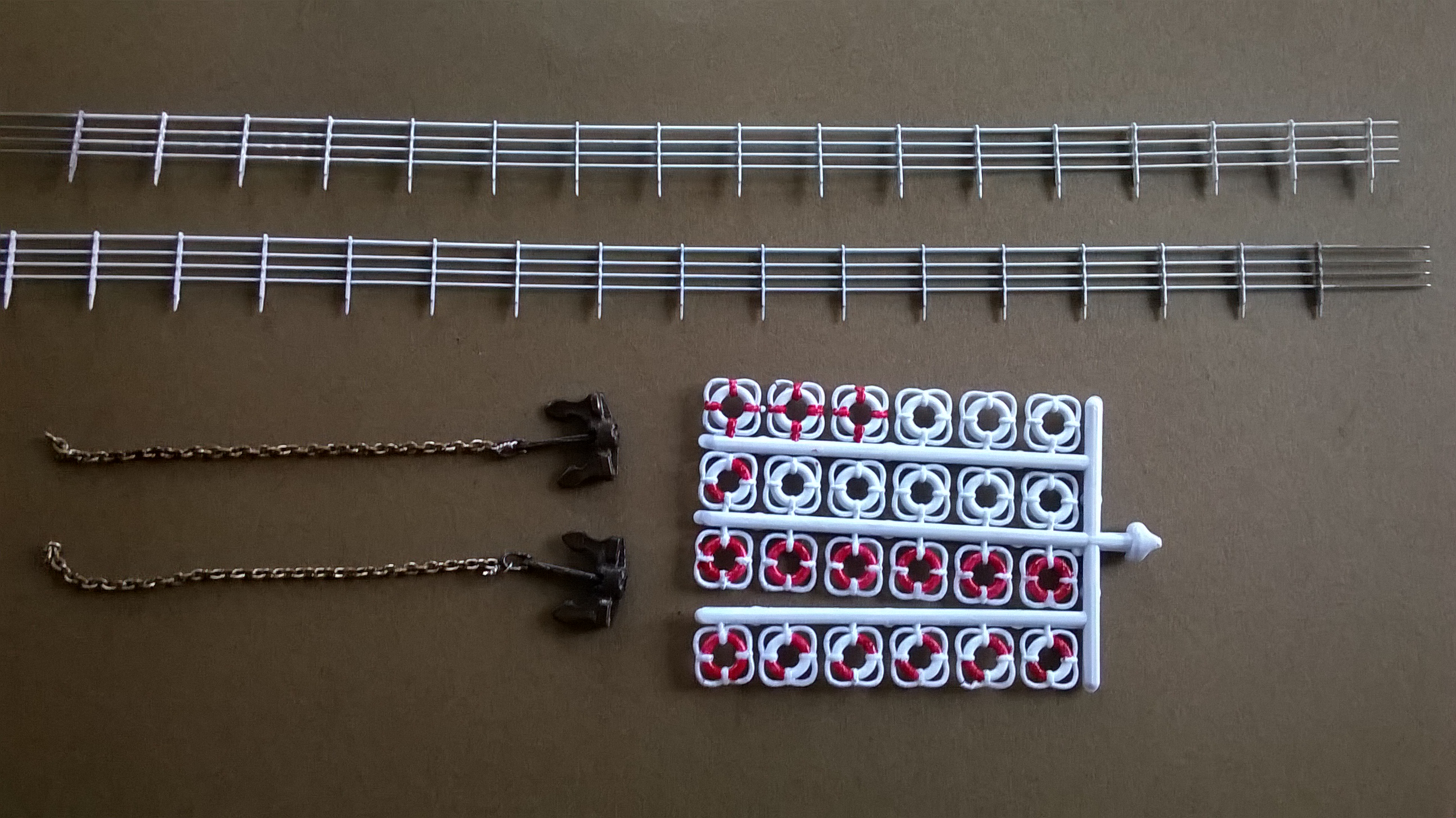

Indlæg: 303
Hej Jann
Tak for tippet, de kunne bruges, sammen med Preiser Fransk jernbanepersonel.
Så er redningskranse, anker og rækværk med 4 strenge, kommet hjem fra England,
Jeg har søgt på nettet efter hvordan redningskransenes farver er, og har fundet alle 3 varianter. Nu skal jeg bare finde den rigtige variant til Dan.
vh
Lasse

Det er jo helt vildt det her. Billedet med 1 kronen siger en del om str. forholdene. Virkelig imponerende.
Jeg har måske overset noget, men hvordan har du lavet billedet af vores regent samt prinsgemalen, må det vel være.
Hilsen Martin
Lassefar2009
Indlæg: 303
Hej Niels
Det var godt nok Fimo ler jeg brugte, det minder vist meget om Cernit. Jeg havde ikke lige tænkt på at man kunne lægge det i oven uden at det blev helt hårdt, så der ikke kunne formes mere. Tak for rådet.
Vh
Lasse
Lassefar2009
Lassefar2009
Indlæg: 303
Hej Martin.
Tak for kommentar.
Jeg søgte på Google efter billeder af dronningen og var så heldig at der var dette billede af Margrethe og Henrik. Det må være billeder der er brugt til blandt andet færger.
Billedet er gemt på computeren, kopieret over i et Word dokument og så formindsket. Jeg har lavet mange størrelser på samme dokument inden jeg printede det ud, så var jeg sikker på at der var en størrelse der passede.
Det samme har jeg gjort med alle de skilte der er på færgen. Stort set alle typer for skilte / ikoner kan findes på nettet.
Lasse
