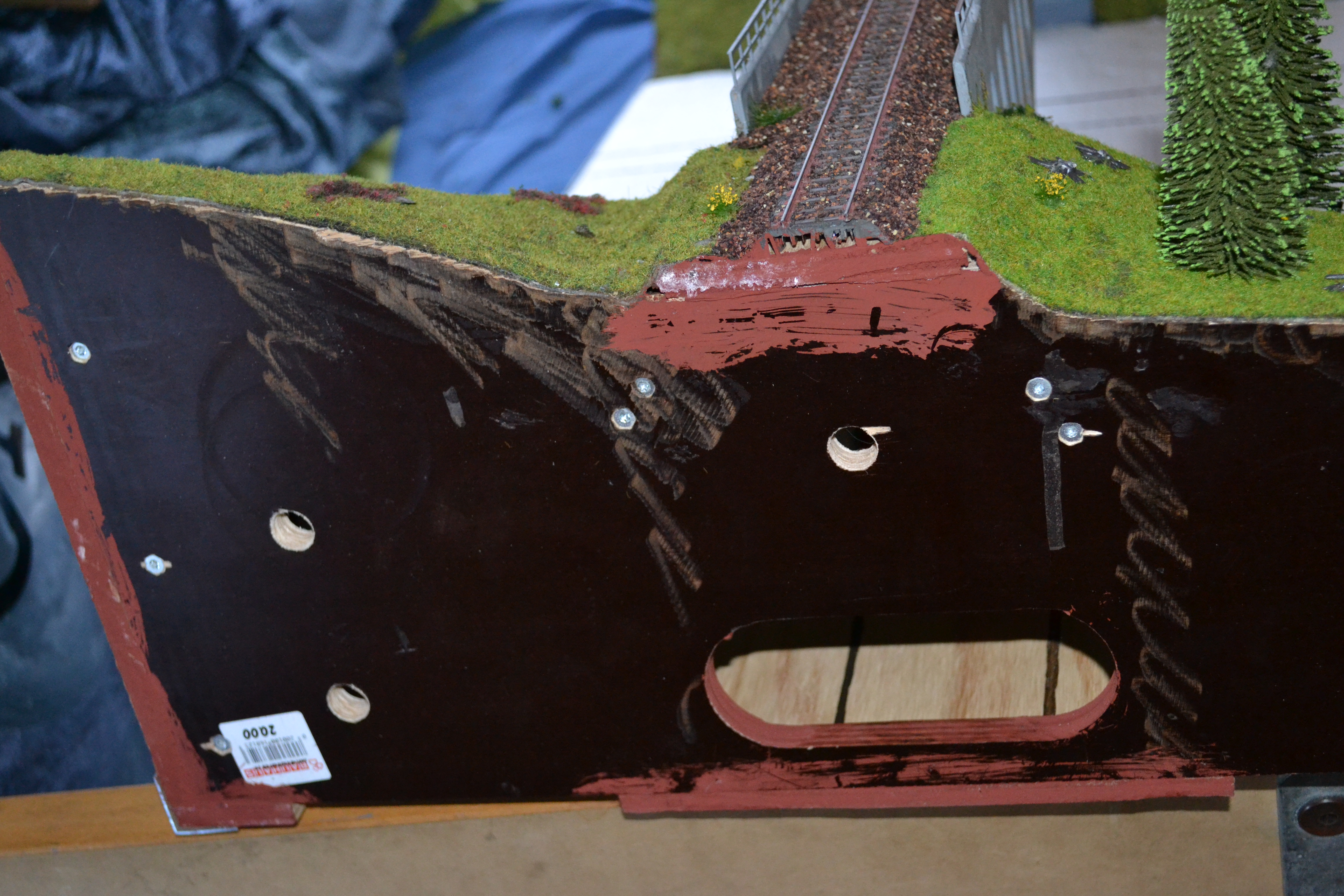

Hej Jens
 Jeg er gået over til at bruge 12 mm støbe krydsfiner ,til gavle og sider på modulerne ,  lidt tungere men utroligt formstabilt ,de består af 9 lag finer , som det ses af første foto er det en rest fra Bauhaus kan ikke huske den størelse men der blev 4 stk gavle ud af det for 20 KR  ,og det er ho så de er 54 cm brede , så det giver en fornuftig pris , og gør heller ikke ondt hvis man skærer forkert  , de fleste byggemarkeder har en sådan restkasse hvis de har savværk ,
