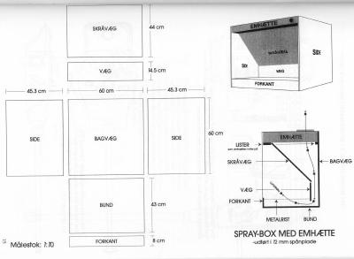

Hej, ang faren ved acetone og andre brandbare fortyndere, har jeg på et andet forum set en kommentar, om at der er lavet en beregning der skulle vise noget om, at der skal anseelige mængder fortynder blæst direkte på en blæser eller emhætte før der er riciko for at noget skulle ske.
Min tanke var, at med to blæsere med hver sin kulfilter, må der da skabes et tilstrækkeligt flow, til at det kan trække det som bruges ved maling med airbrush.
På skitsen ses tegninger til en sugekasse for airbrush.
Tegningen er fundet på nettet. Og hvis ophavsmand ikke vil have den vist her, fjerner jeg den igen. Men det er det princip jeg har tænkt at bygge kassen efter. Altså et sug nedad, og gennem bagvæggen. Tænker man kan bruge støvsugerfilter som fant til overskydende maling, og det aktive kulfilter fanger så de forskelige uønskede dampe. Virker det efter hensigten, skulle man kunne side ved spisebordet og male med celulose fortynder uden nogen lægger mærke til det.
