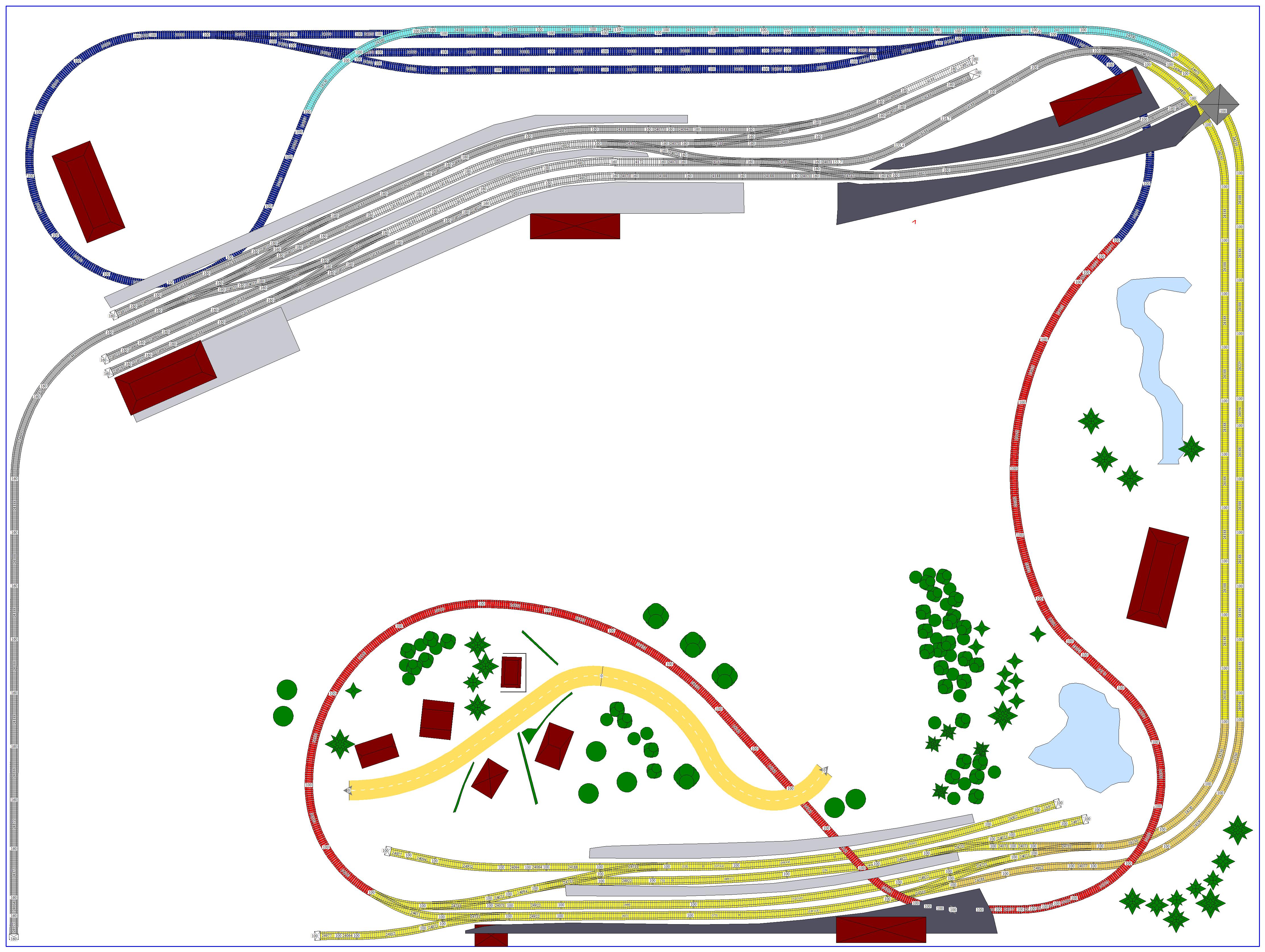

er der nogle hersom har udskrevet 1:1. I wintrack  Til ders rum så man kan se om bane nuelan være der
I kan man skriv den ud til en pdf fil så man kan udskriv det til hvilke som helst printe med uden at eje wintrack programet
Og er der en som har wintrack som kan lav min sporplan har den i et andet program somikke kan skriv den ud som1:1
Og så send den til mig i pdf file ?  Mvh Allan

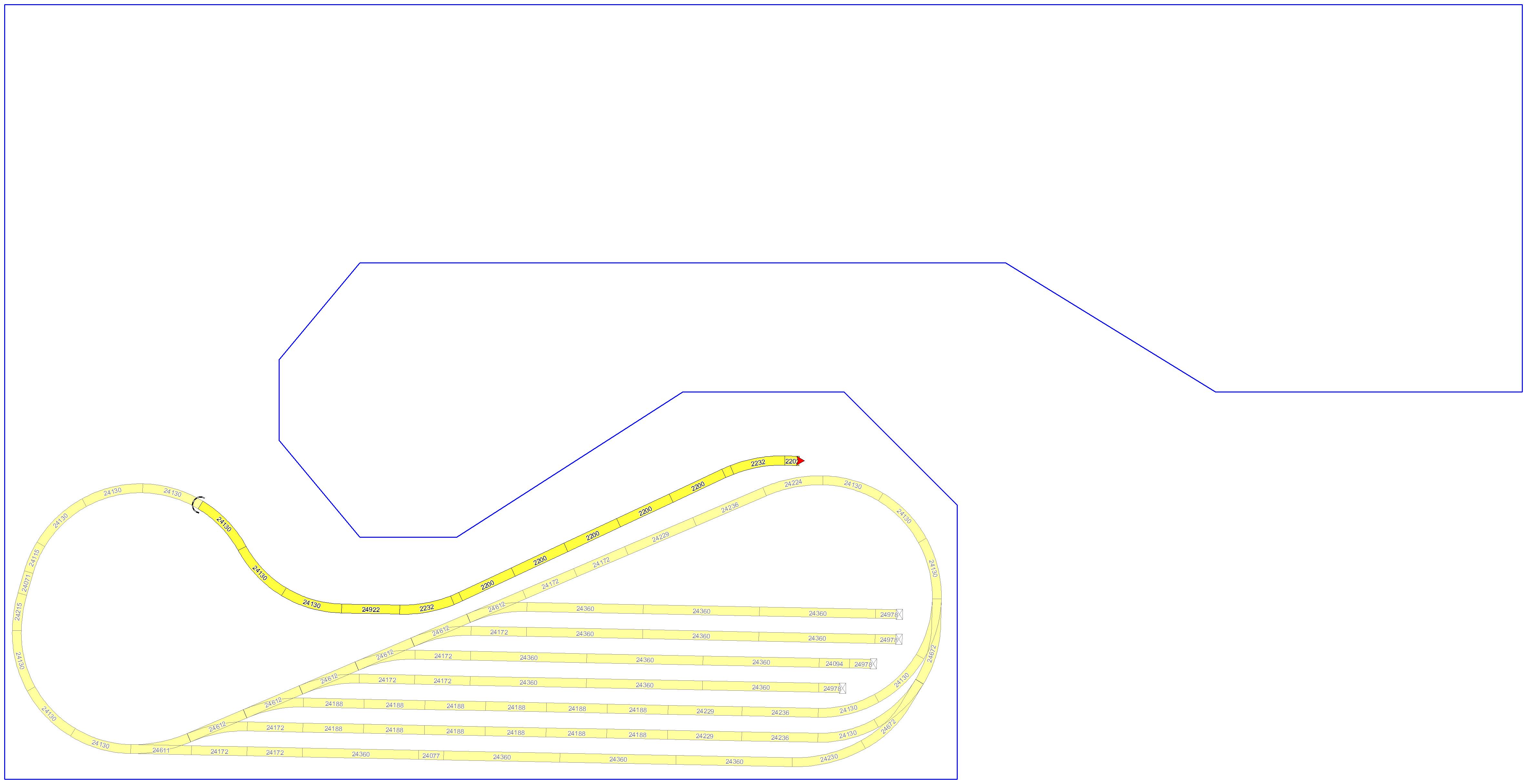

se layout
http://www.sporskiftet.dk/sites/www.sporskiftet.dk/files/imagepicker/103...
hvis der er en som kan lav den i wintrack og så send fil i pdf så kan jeg selv print og klister sammen

Indlæg: 1.575
Hej Allan,
den første bane du har tegnet kan ikke umiddelbart laves. Det gælder det blå spor i venstre side som du på grund af den korte afstand ikke kan få over eller under grøn bue.
Plan to virker ikke logisk, du kan ikke komme tilbage til den øverste station hvis du vil køre i ring.
Men prøv at ligge en  fil ind så vi kan hente den ned og kikke nærmere på dit layout.
Hvor stor er dit rum?
Med den plads du umiddelbart har kan du få meget mere køreglæde end dine planer ligger op til.

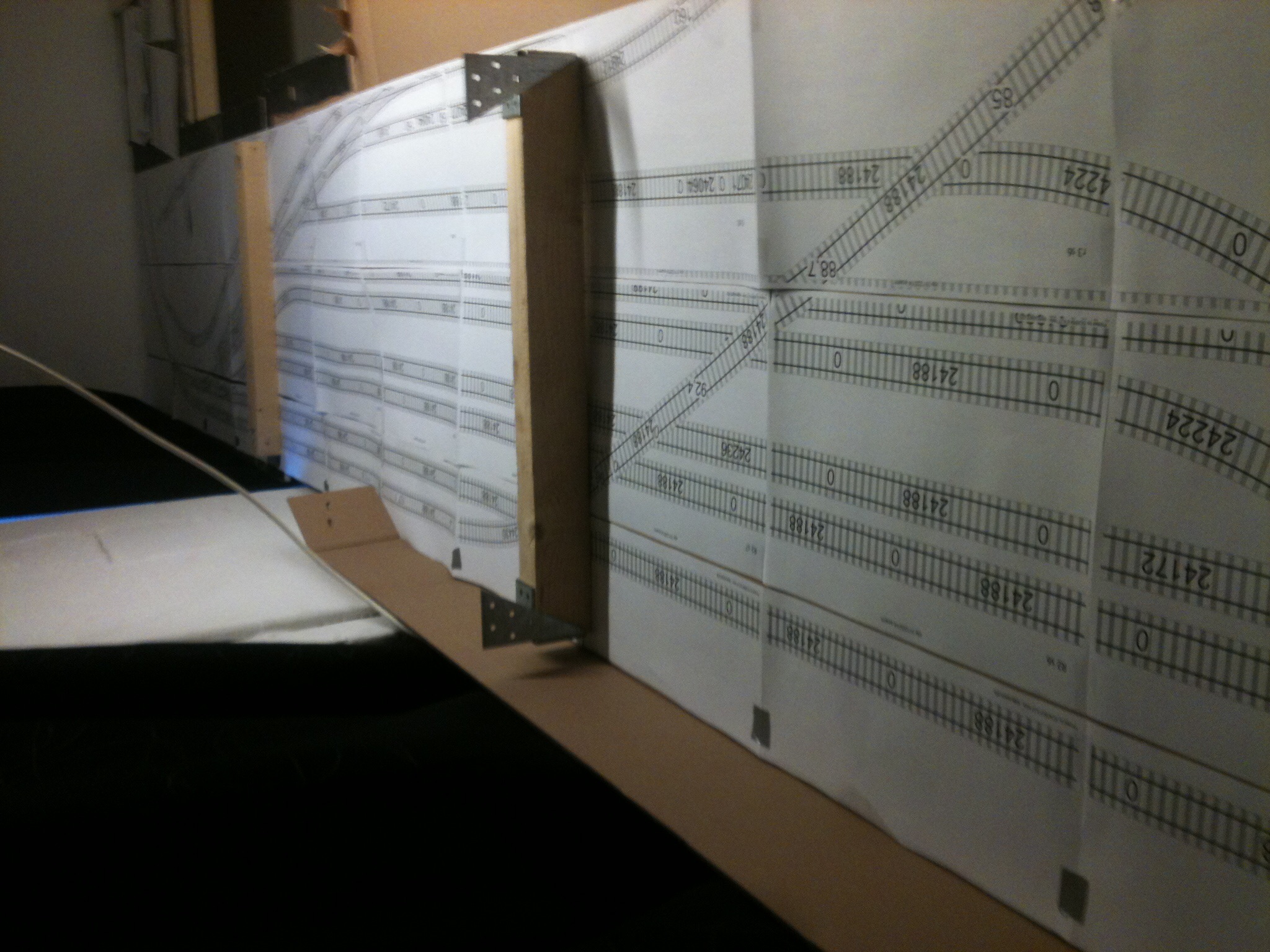

Fordelen ved print i 1:1 er, at man kan lægge skinner direkte efter udskrifterne.

Nu har jeg prøvet lidt hist og pist ang. Sporplaner Googl lidt
Men fandt ikke rigtig noget og find man noget er det rum man ha bare for lille øv eller døren er et sted som den ikke kan flyttes til mm? Nå men nu lav jeg den sporplan med 2 synlig station. De er udskriver i 1:1 så vil jeg imorgen se om den kan være i rummet og lav nogle rammer så nogle plader kan laves til sporplan ja fordel ved 1:1 er om man kan kom rundt ned og op så sådan bliv det nu en gang. Min ide med 1:1 udskrift er at lav træ plader kun der hvor sporen er stumper træLan man da find her o der mere Info kommer snart fotos mm

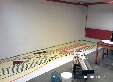

Som i se øverst i tråden er der et  fotos " så er der nu lagt papir Sporplan ud "
og det passer på målen
Mvh Allan
