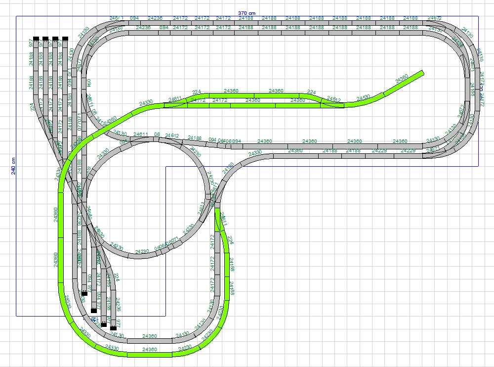

Hej Klaus, her er et forslag udført i WinTrack. Jeg prøvede også i SCARM men det er umiddelbart ikke nøjagtig nok.
Klaus-märklinC30062014.jpg 347.93 kB

bygger01 skrev:
Hvis Du ønsker gode indspark, så bør Du starte med at oplyse målene for det rum, som Du vil lave en modeljernbane i ....
Personlig synes jeg, at Du har tegnet alt for meget med 90 grader vinkler ( og sikkert følgende "bordets" kanter ).
Og så forlader en togstamme en station og kommer retur i den anden ende .....
Jørgen, nu ved jeg ikke om du hentyder til layout eller virkelighed når du skriver "og så forlader en togstamme en station og kommer retur i den anden ende".
Jeg går ud fra at det er layout du henviser til. I den virkelige verden kommer togstammen jo tilbage i samme ende som den har forladt stationen. Wink
Netop så det ikke er en "KØRERUNDTBANE". Smile
med venlig modeltog hilsen
Ivan
Hej Ivan
Ja, det er jo nok noget i den retning, grundpladen er rigtigt tegnet  Smile
Nu  jeg kigger lidt på det, kan jeg se, at jeg i det oprindelige forslag har forregnet mig, det der har snydt mig er, at jeg slet ikke har tænkt på alle de små skinnestykker der findes. Min fejl..
Men det er meningen, at det skal være en fantasikørerundtbane, de rangérspor jeg satte på, er egentlig beregnet som opmarchområde for de forskellige togstammer, så jeg kan køre med et par togsæt af gangen. Der bliver heller ikke lange personvogntog på banen, da jeg ikke syntes om den måde vogne hænger ind over sporet ved de små radier jeg har mulighed for på den begrænsede plads jeg har til rådighed.
Men, for at vende tilbage til den idé der var grundlaget: En kørerundtbane med indbygget mulighed for kørselsretningsskift ved hjælp af skiftespor, hvilket jeg kan se nu, at min idé ikke har mulighed for. Der vil formentlig på et tidspunkt komme et enkelt spor der bliver hævet så der kan komme en bro over vejen til bilerne. Denne er dog ikke tænkt færdig, da jeg ikke helt er blevet enig med formanden om hvordan landskabet skal se ud. Jeg vil også mene, at det er lettere at tænke landskab når først sporplanen er lykkedes at få til at gå op  Smile
For at gøre det lidt mere bøvlet, så er der der hvor der står 370cm på din tegning en begrænsning bestående af en skråvæg der hælder ca.45° ind over pladen, så det sætter en begrænsning i hvor højt jeg kan gå ved den væg.
Mvh Klaus Krøyer Jakobsen

Himmerlandsbanerne
Suldrup
Indlæg: 1.575
Hej Klaus, så er det vel sådan. Wink
Klaus-märklinC30062014.jpg 347.51 kB

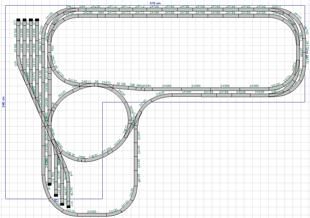

Hej Klaus,
lige et par ændringer til fri afbenyttelse. Wink
Klaus-märklinC30062014æ2.jpg 349.05 kB
Hej Klaus,
Hej Ivan
Det er jo storartet, havde faktisk tænkt om det kunne lade sig gøre at få "rundkørslen" på omgangen, men du kom mig i forkøbet  Big smile
Hej Klaus,
Hej Ivan
Mange MJ hilsner
Ja, nu er det muligt at køre med min. 2 togstammer samtidig. Wink

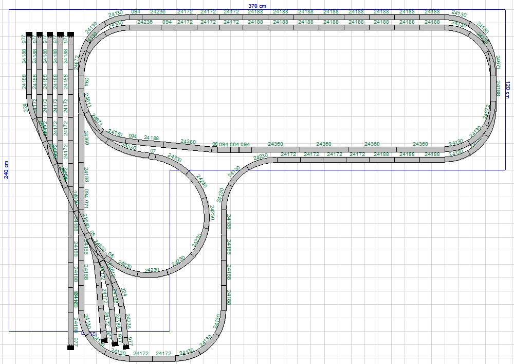

Himmerlandsbanerne
Suldrup
Indlæg: 1.575
Lige forslag til lille endestation hævet over nuværende layout. Wink
Det grønne spor, som er forlænget forbi station til en virksomhed eller lokomotivremise. Smile
Klaus-märklinC30062014æ2endestation.jpg 412.63 kB

Er du en slags tankelæser?  Wink
Har faktisk været lidt i gang, bare i den store omgang øverst, men det forslag her er absolut noget jeg vil kigge nærmere på  Smile

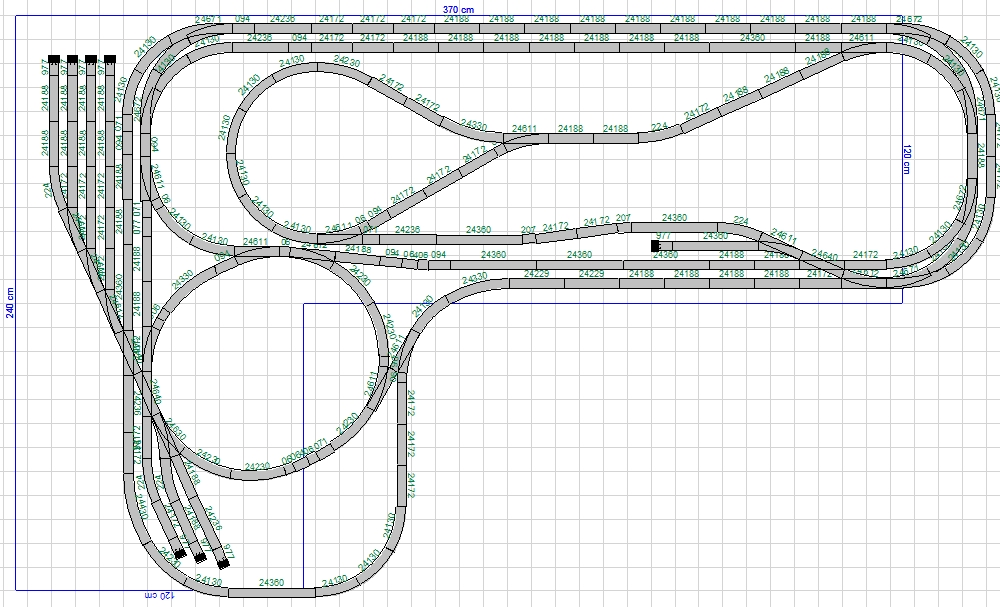

Hej Klaus, jeg har lige været inde på din blogspot og ser her at du har lavet nogle ændringer.
Længde 360 mm. længere.
Bredde 188 mm. bredde.
Har indsat et trevejsskifte.
Har også lavet et træls dobbelt S-kurve ved de 5 blindspor i venstre side.
Har så lige lavet et ændringsforslag.
Tak for det Smile
De blindspor længst til venstre skal ikke være "på" grundpladen, der er plads til en plade ved siden af som passer til de spor som ikke er tegnet ind.
Og så går overvejelserne på, om der skal en nedkørsel kobles på vendesløjfen i midten af de store omgange, er som sagt kommet fra modeltoget siden i sommers, men har snart så mange tog/vogne at det nok bliver nødvendigt med en eller anden form for skjult "opmarch"område under kørepladen, evt. med en helix på et par omgange. Det har jeg så endnu ikke fået styr i SCARM, hvordan man kan lave flere nivaeuer (igen et resultat af for lidt tid  Puzzled )
Men jeg takker mange gange for dit arbejde med at hjælpe, det er (undskyld sproget) sgu stort  Wink Laughing out loud :D Laughing out loud
Tak for det Smile
Glad for at mine mange timers arbejde kan bruges til noget.
Prøver lige at se hvorledes med en "skjult opmarch område" og helix.
