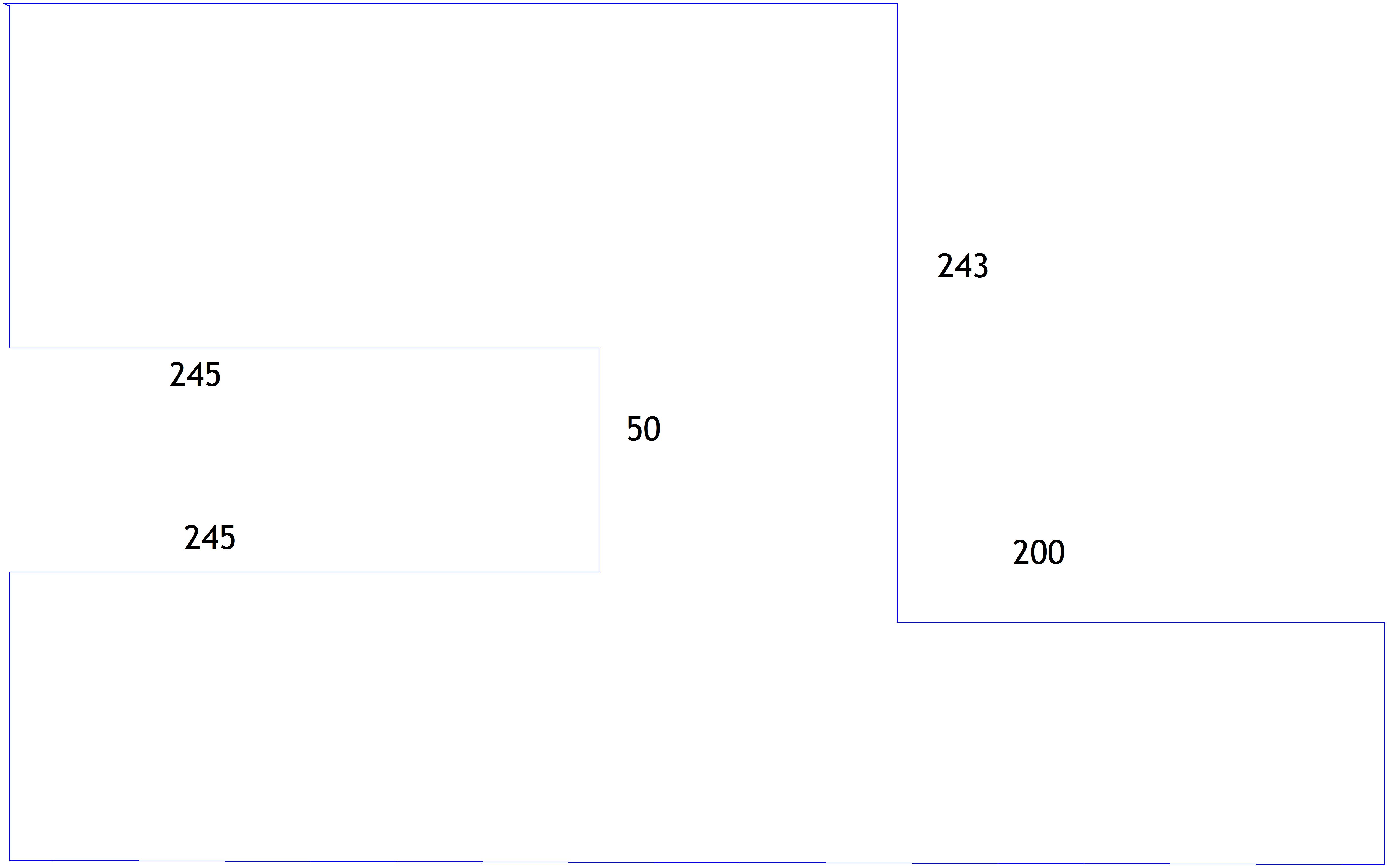

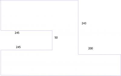

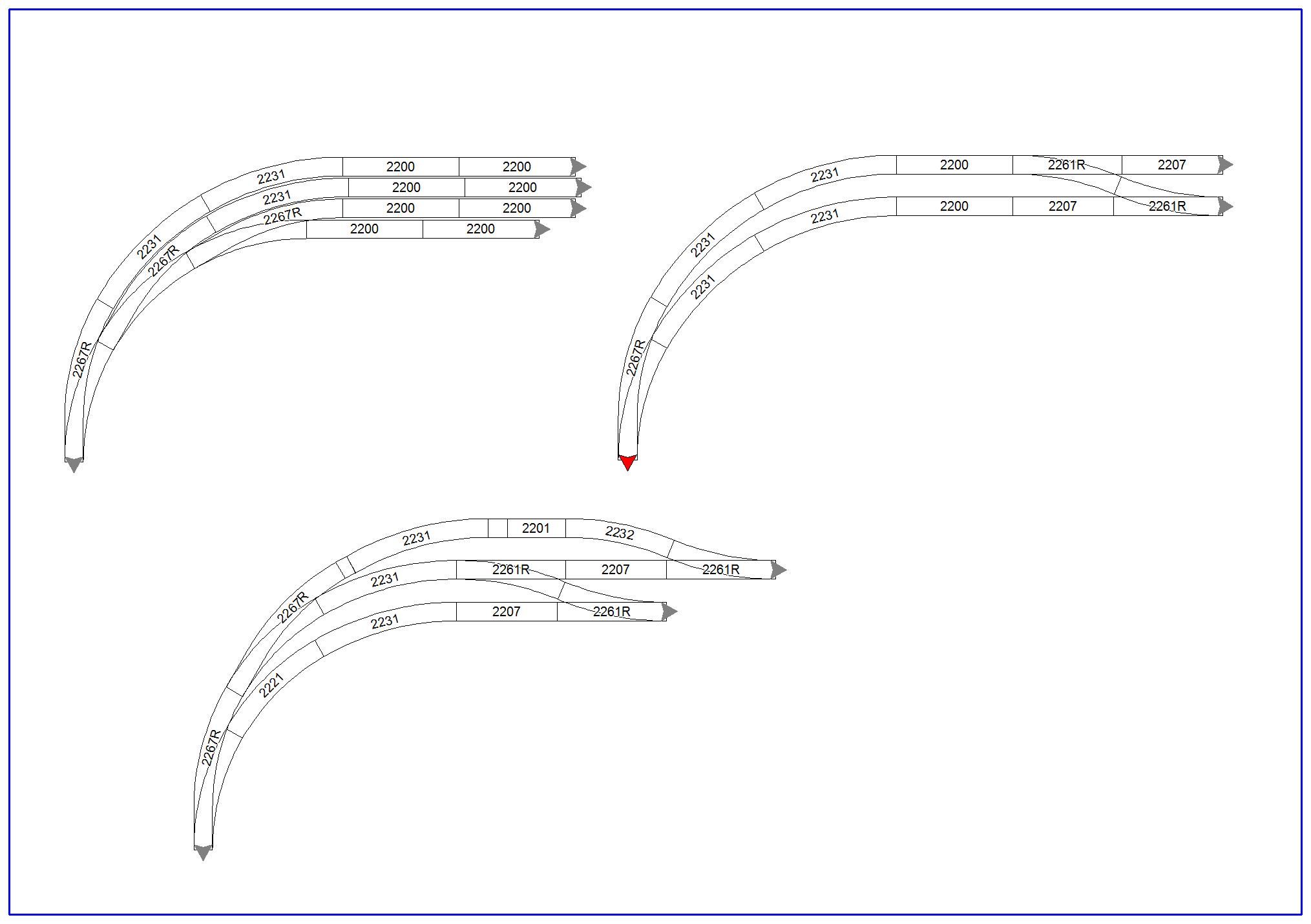

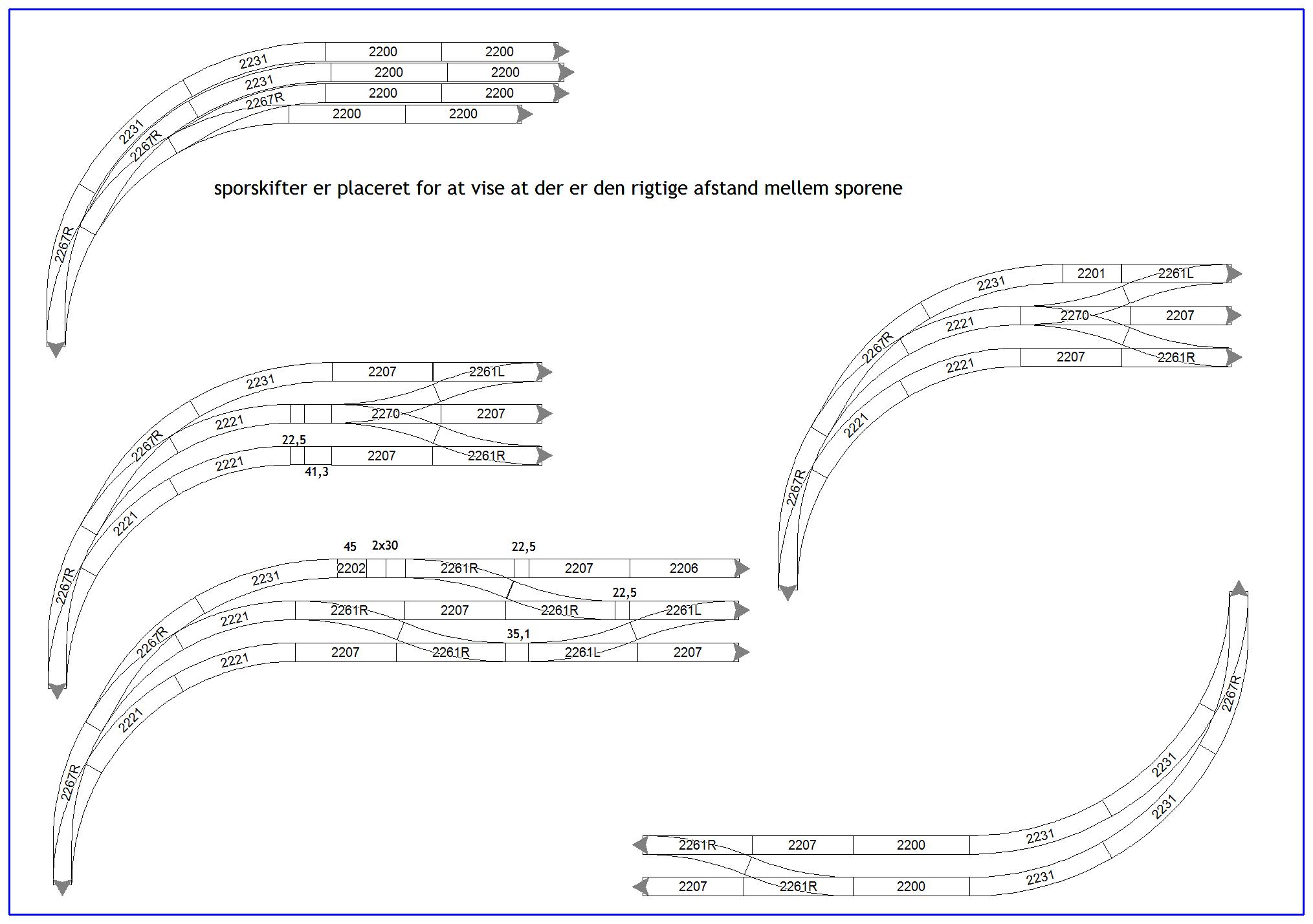

          Efter at have fulgt med i hvad der sker inde for modeltog på sporskiftet er jeg endelig blevet medlem.Har selv haft modeltog( m skinner) men i januar tog jeg det hele ned, og satte det til salg, for at starte en ny bane i k skinner. Nuhar jeg siddet og tegnet lidt på scarm og vil gerne vise det ,det er ikke helt færdig,så vis der er nogle der vil komme med ider eller lign. er de meget velkommen,jeg kører ingen bestemt epoke .Det hele skulle gerne være et spor rundt jegkan ikke få mit rangerområde på plads:)

Hej Jan.
Tegning og målangivelse passer ikke sammen.
Dit problem i øverste venstre hjørne er at du går ind i kurveskiftet og ikke ud.
Angående højre nedre hjørne 200 x 100, er det et "hul" i rummet kan det ikke umiddelbart anvendes til modeltog. Det er ikke muligt at komme derind.

Så har jeg fået åbnet Din sporplan, og hvis jeg skal være ærlig, er det en "kedelig" bane med alle spor, der følger kanter og næsten alt med 90 grader
Den kan Du kun blive træt af ( undskyld det direkte sprogbrug )
Du skriver at Du vil anvende K skinner og her må Du ikke glemme de muligheder, som flex skinnen giver Dig
Du har et rum på ca. 3 x 5 meter og det må give Dig muligher for at anvende større radier
Prøv at finde Skovsøekspressen's sporplan her på Sporskiftet med et par station, hvor dog den ene er en sækstation, men da Dit rum rum er større kan Du let ændre det
En anden ting på Din plan er at et tog kører udaf stationen til højre og dukker så op igen på stationen fra venstre, hvor findes det andre steder end i politik ....

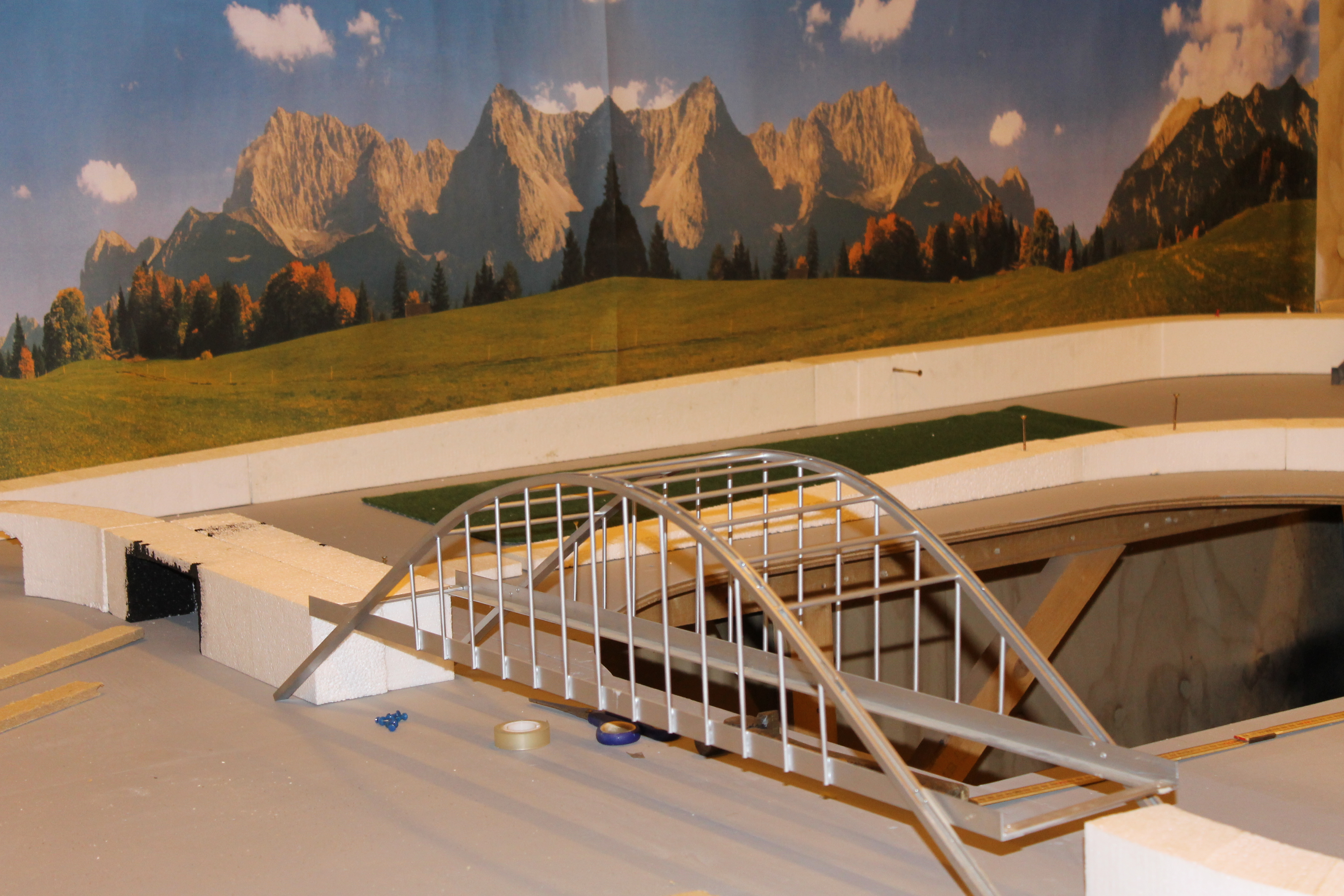

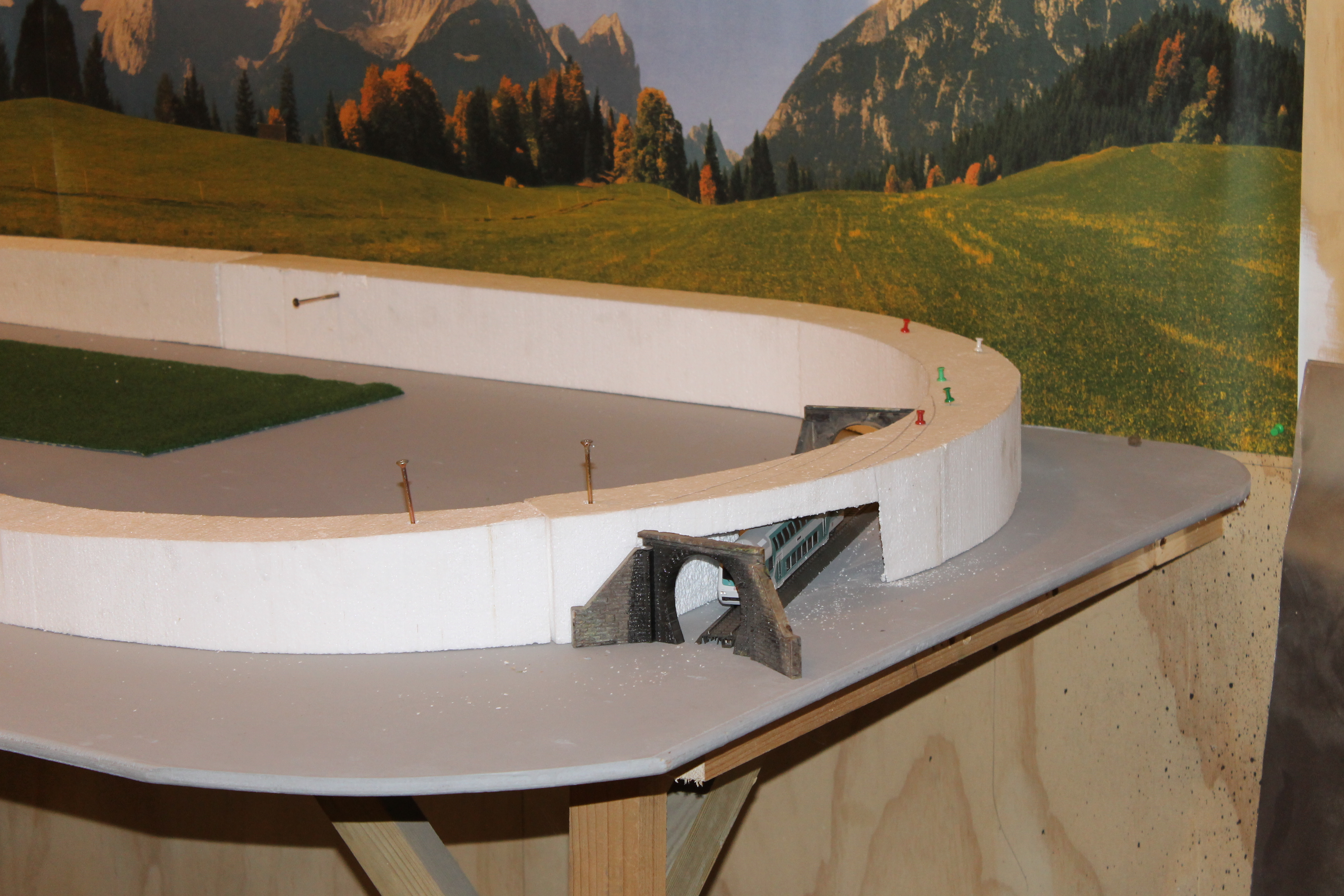

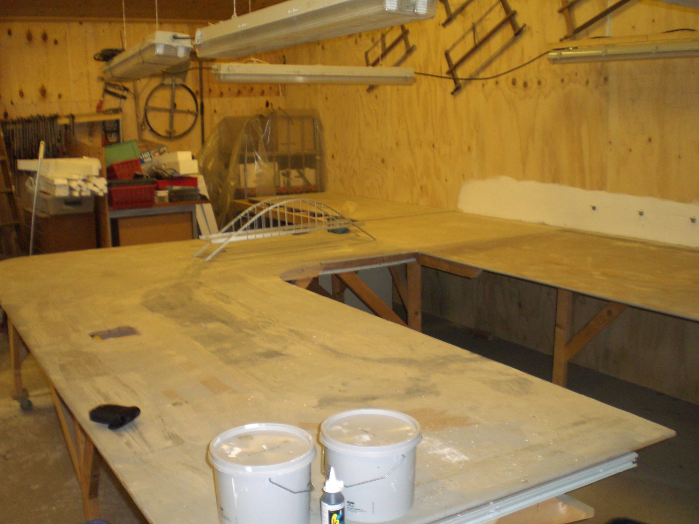

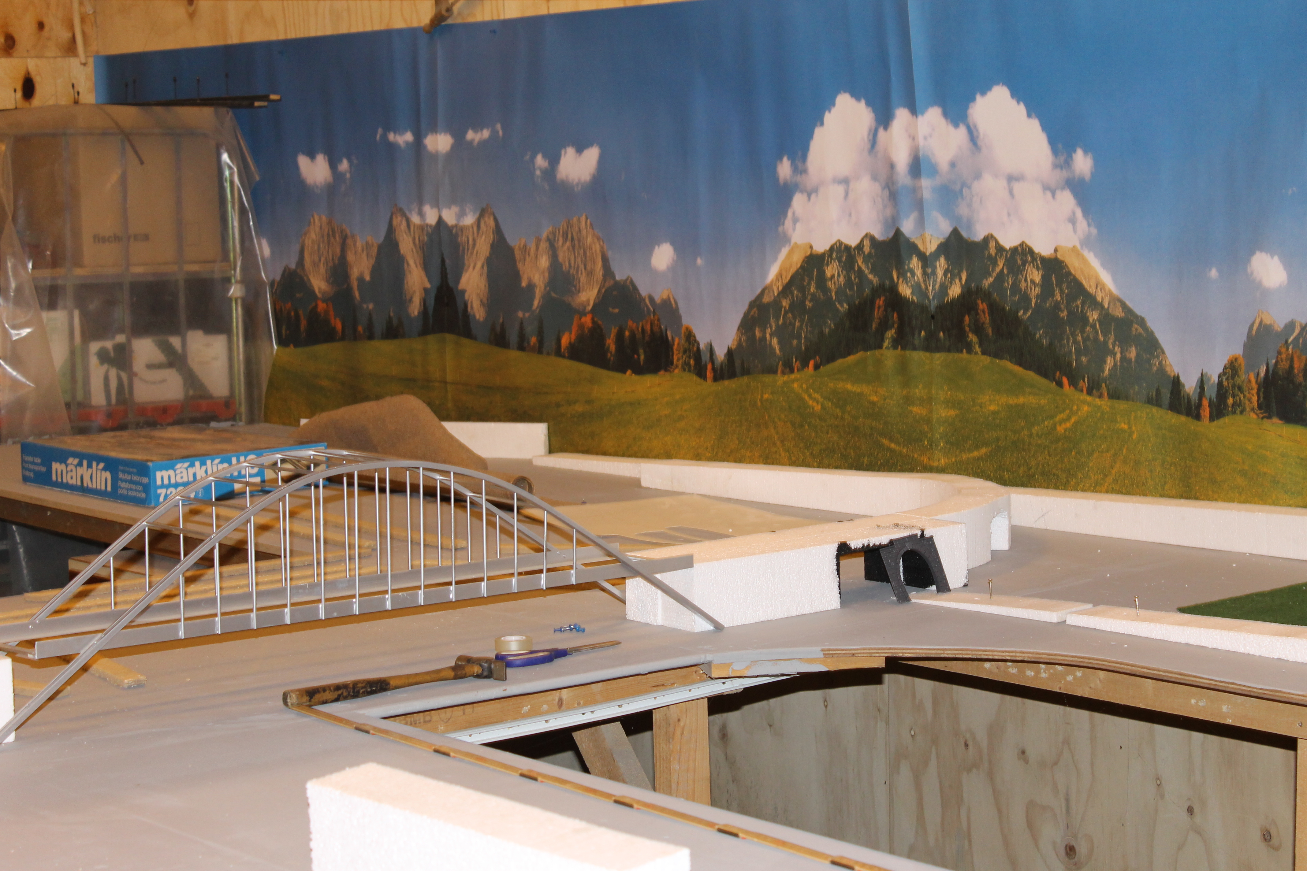

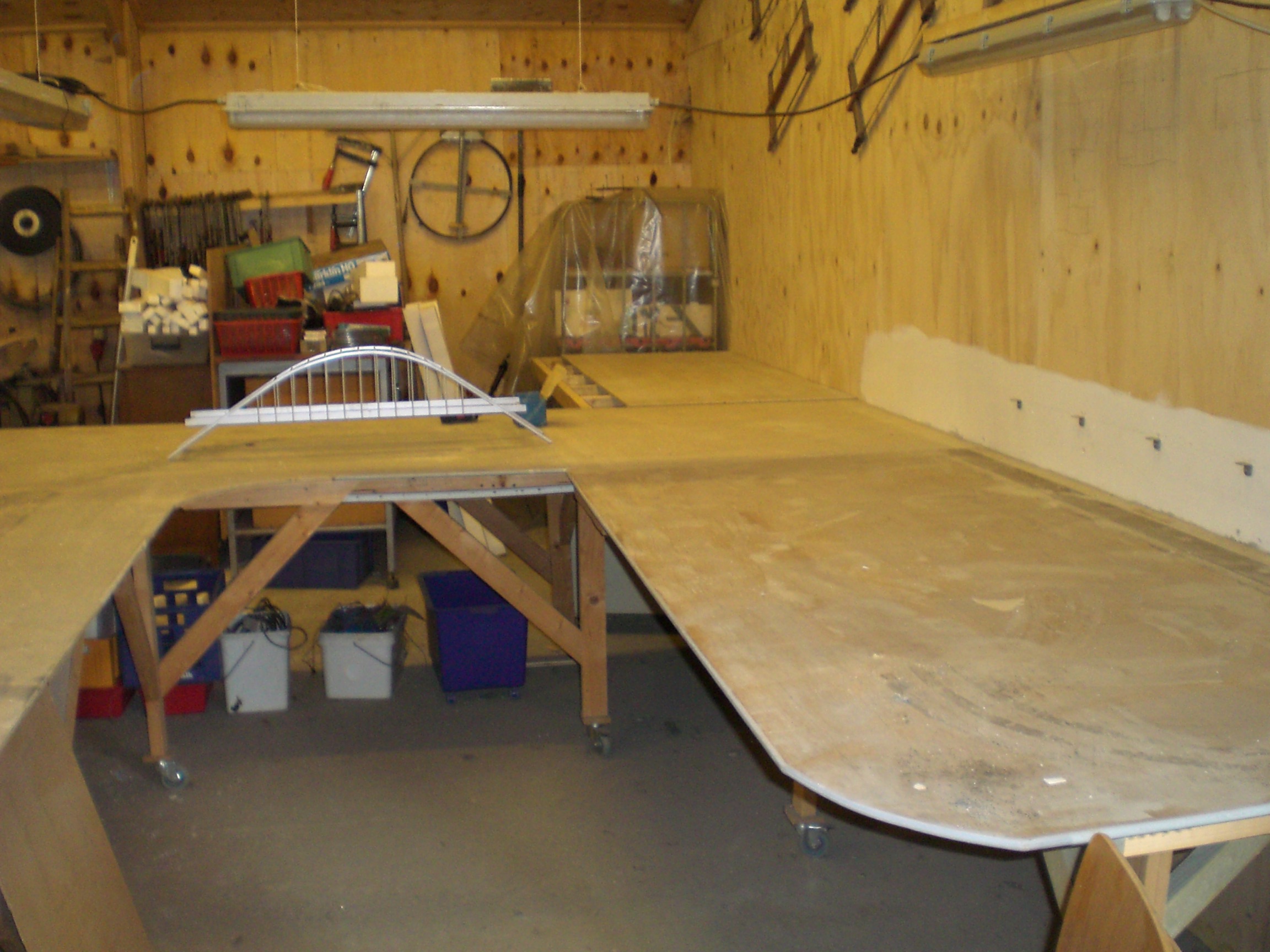

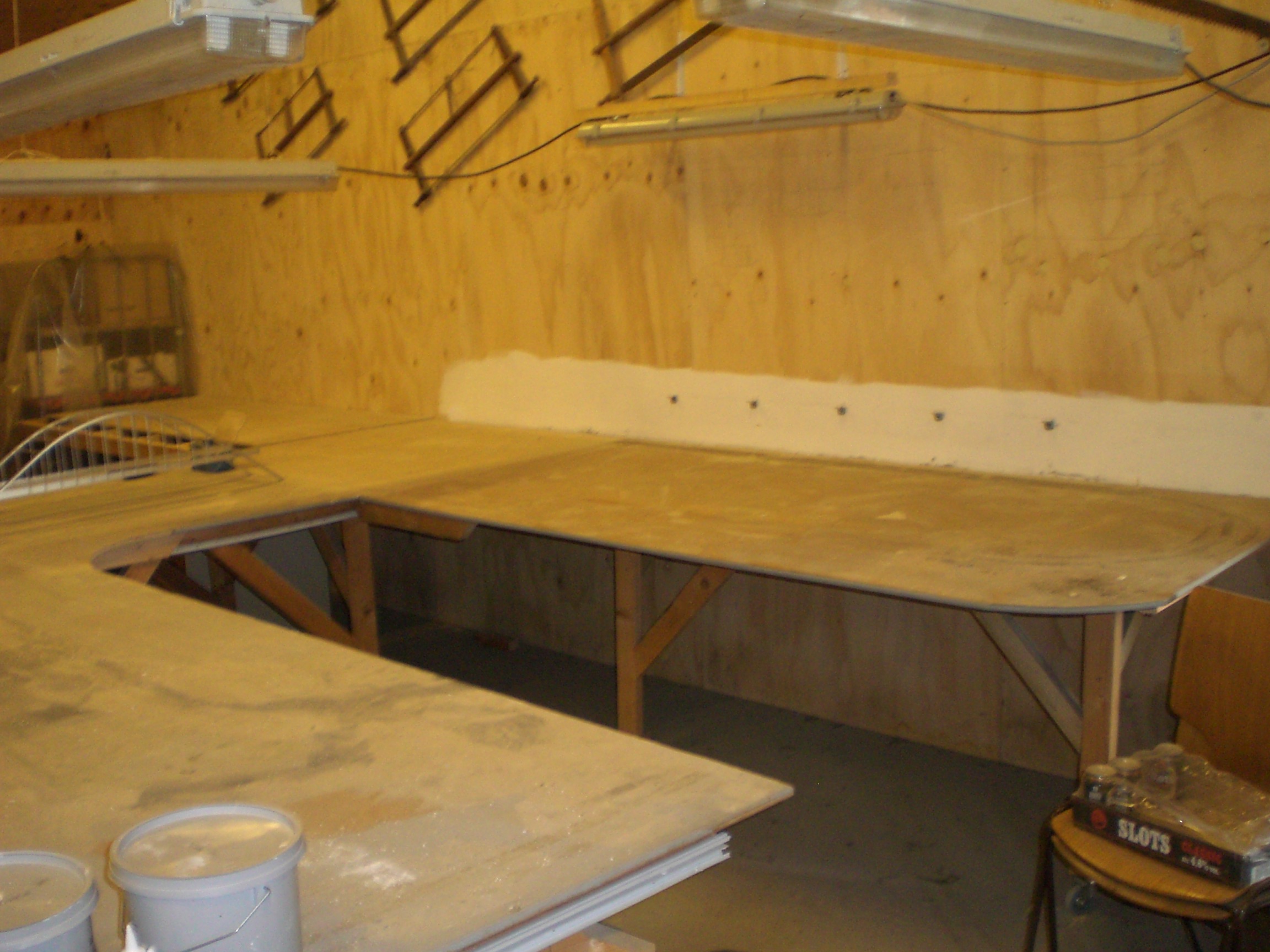

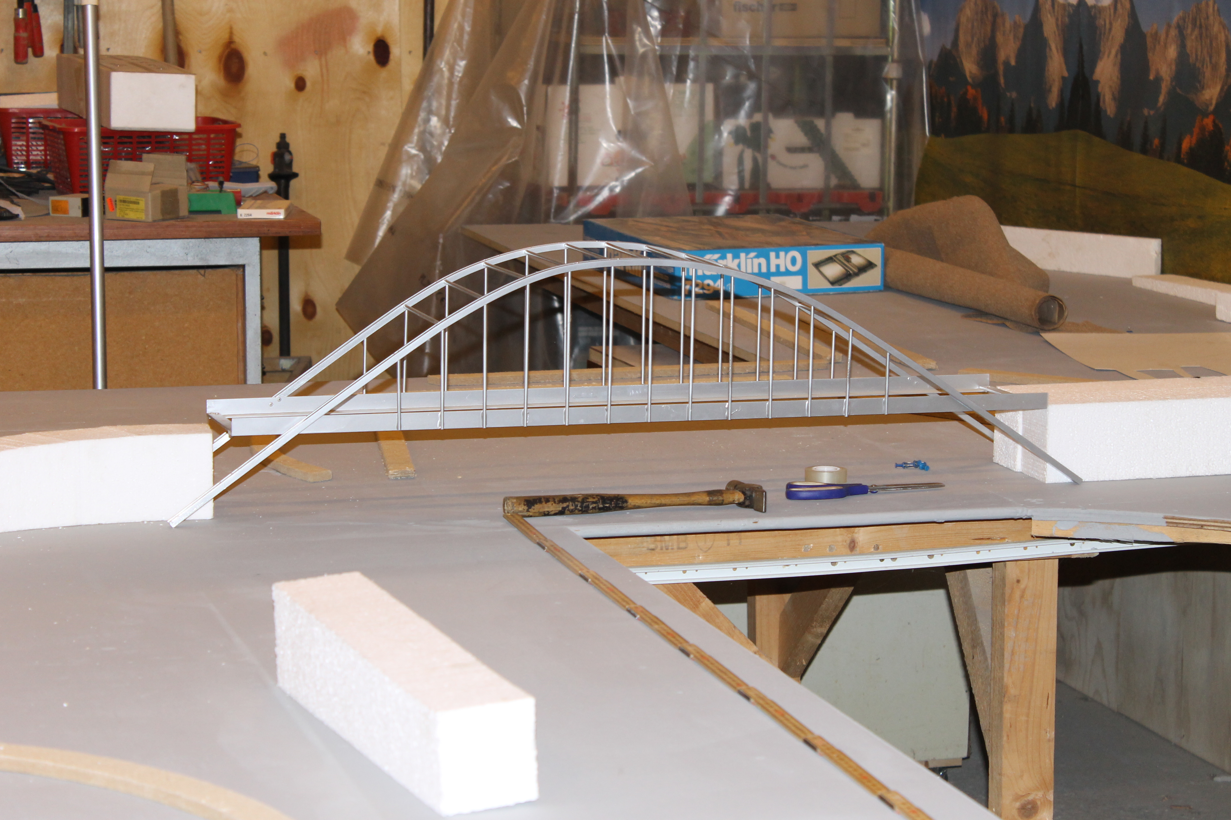

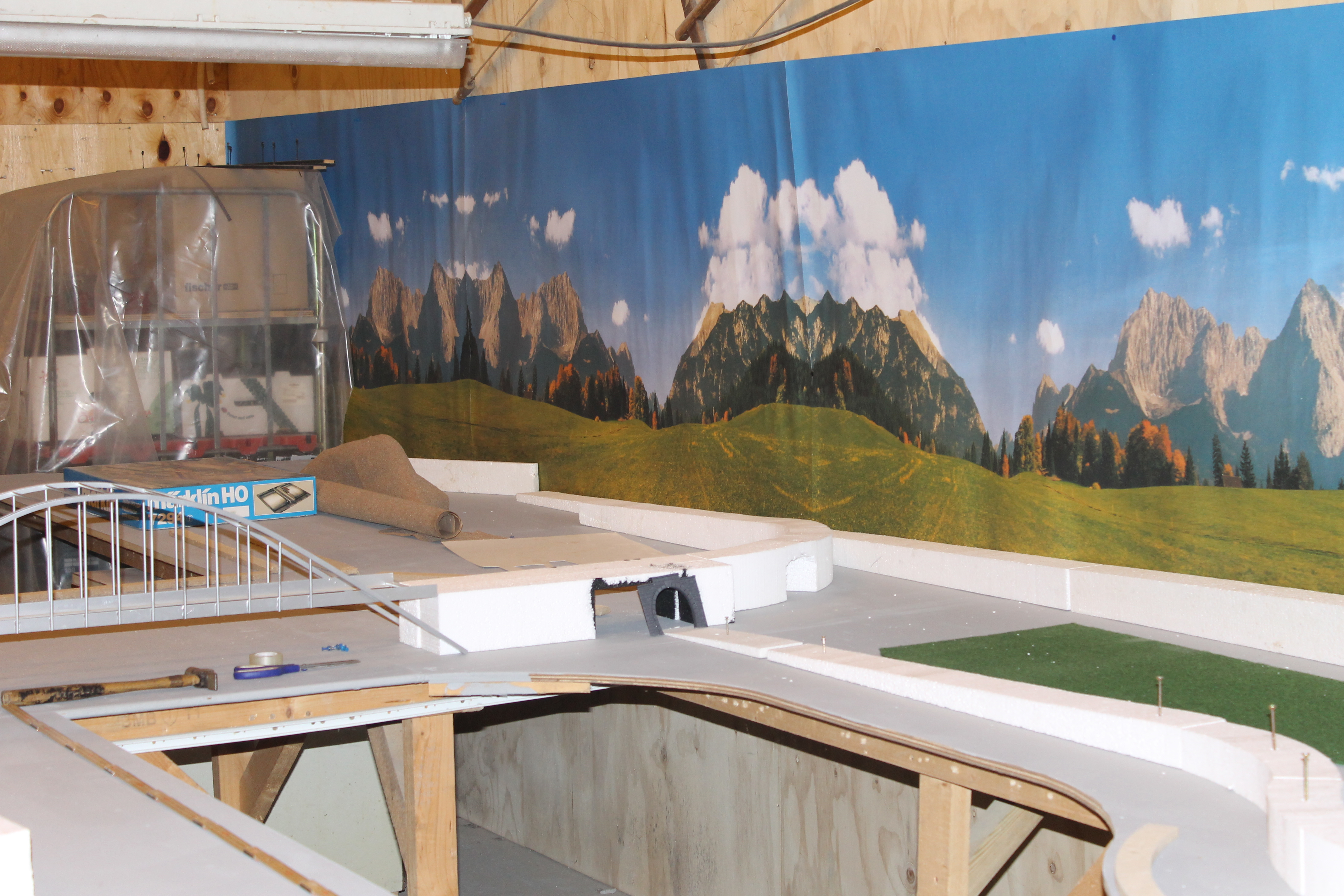

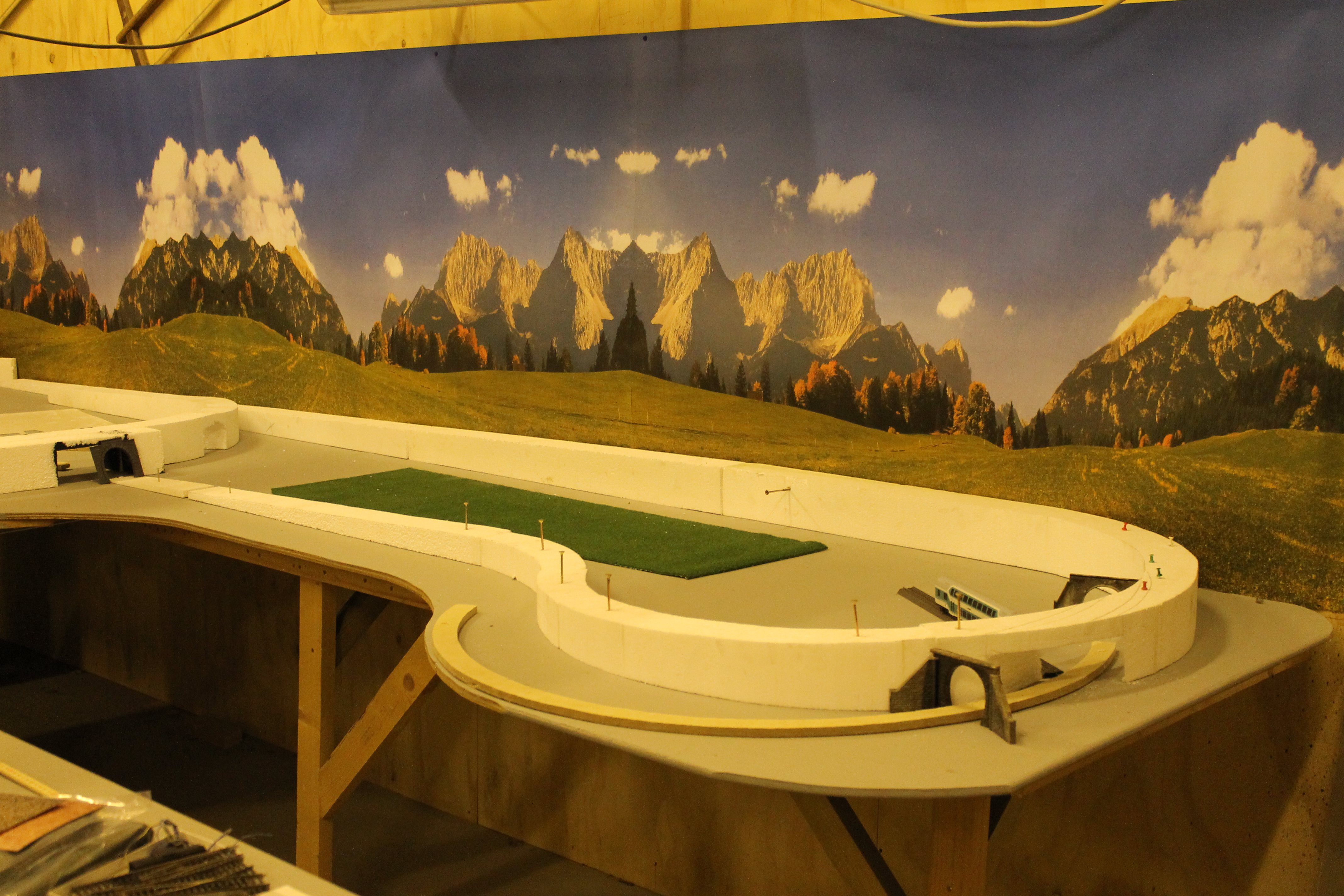

hej   her kommer lige nogle billeder fra banen under opbygning
CIMG0007.JPG 707.87 kB
CIMG0008.JPG 680.4 kB
CIMG0009.JPG 705.51 kB
IMG_2050.JPG 5.03 MB
IMG_2052.JPG 4.14 MB
IMG_2054.JPG 4.06 MB
IMG_2055.JPG 3.91 MB
IMG_2056.JPG 4.18 MB
IMG_2057.JPG 4.22 MB

Med den plan der foreligger og de billeder der vises er det  spildt plads og skinner, man bliver ikke tilfreds med det layout der er for nuværende.
Den hjælp man ønskede fik man ikke af forskellige årsager. Derfor er spørgeren gået videre med sit eget layout, som mangler mange svar og muligheder.
