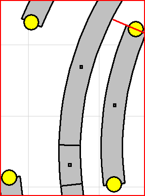

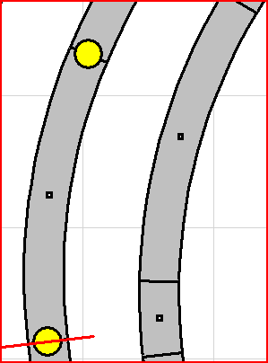

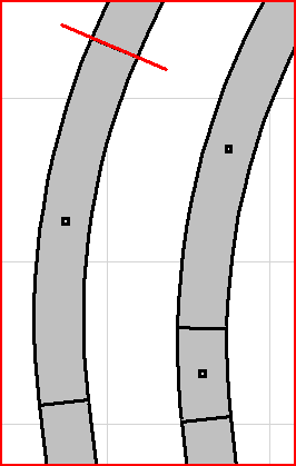

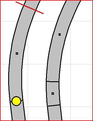

Wintrack beskytter de enkelte skinnestykker mod utilsigtet forskydning, hvorfor det er nødvendigt at frigøre skinnen før flytning.
Marker samlingen ved den skinne der ønskes flyttet.
Tryk på knappen for adskillelse.
Når begge samlinger er frigjort, vises med en gul cirkel i samlingen, kan skinnen flyttes med musem.

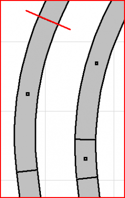

Hvis du markerer en åben sporsamling på et enkelt skinnestykke eller en gruppe af skinner, kan de flyttes hen til en åben sporsamling,
ved at klikke på knappen herover og derefter klikke på sporsamlingen, hvor skinnen ønskes indsat.
Du kan også gemme kombinationer af skinner som en "makro" og senere genbruge den, ved at indsætte makro.
