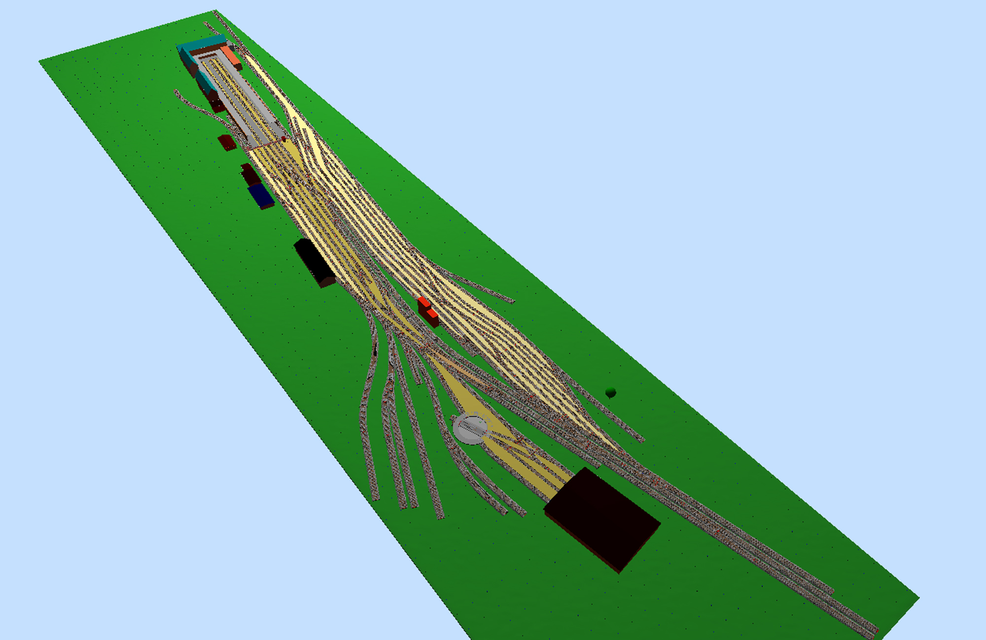

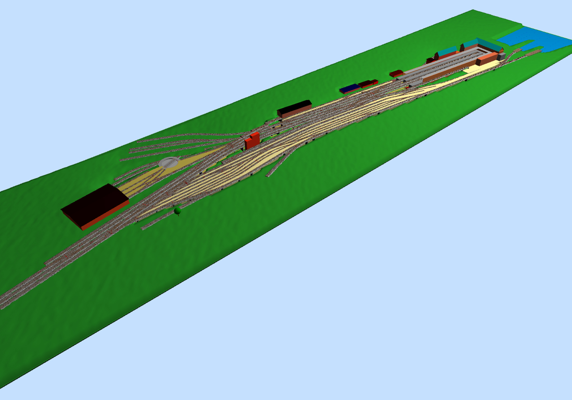

er begyndt at lege med scarm
og her lidt af "legen"

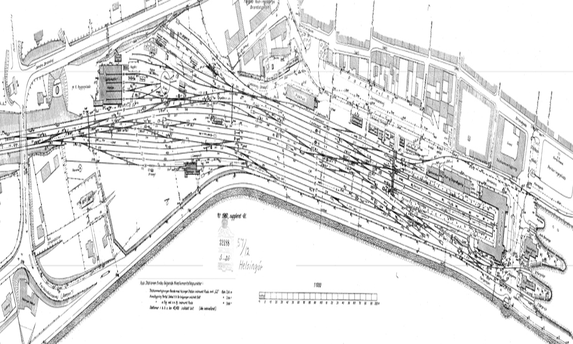

Helsingør 1960/61
lagt i Peco code 75 fine scale, pladsbehov lidt over 9m - men kan komme ned på 7,5m - men denne tager udgangspunkt at perronerne har den rigtige længe, og man tjener på sporskiftelængden.
sporskifter er udvalgt på denne måde at
sporskifter i virkeligheden : Peco code 75 fine scale
1:11 og 1 :14 bruges lange sporskifter SL-E 188/189; L 258, R 1524
1:9 og 1:10 bruges medium sporskifter SL-E 195/196; L 219, R 914
1:7,5 og 1:6,5 bruges korte sporskifter SL-E 191/192; L 185, R 610
Kurveskift bruges SL-E 187/188; L 255, R 1524/610
Y sKifter 1:9 og derover : SL-E 198; L 220, R 1829
Y skifter under 1:9 fx 1:7,5 0g 1:6,5 : SL-E 197; L 147, R 610
dette giver efter min mening og erfaring et bedre visuelt syn af stationen i model, ligesom at man i virkeligheden kan se at sporskifter er af forskellig længe og vinkel - her må man dog bøje sig for de faste vinkler i Peco på 120 - ligesom man må acceptere det ved andre spormærker, såfremt man ikke vil selvbygge det hele :)
og bemærk at på Helsingør maskindepot 1960/61 ligger de fleste sporskifter i 1:7,5 og 1:6,5 og der kørte S maskiner på disse spor - dertil må jeg så bemærke at jeg ikke har haft problemer med hverken S ( Hobbytrade ) eller E maskine ( Heljan ) i kørsel i de korte sporskifter fra Peco : R 610 - ej heller ved rangering med store personvognsstammer ( 8 - 15 stk ) i transversaler - så - der er det mere at man skal få afstivet sine koblingsophæng - og det er ikke så svært ( hæfteklemmemetoden - som har været omtalt tidligere på sporskiftet )

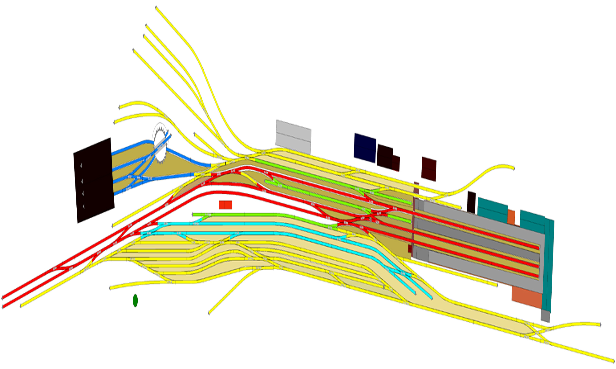

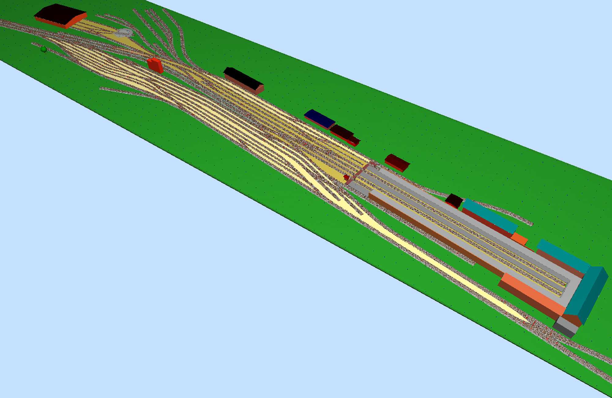

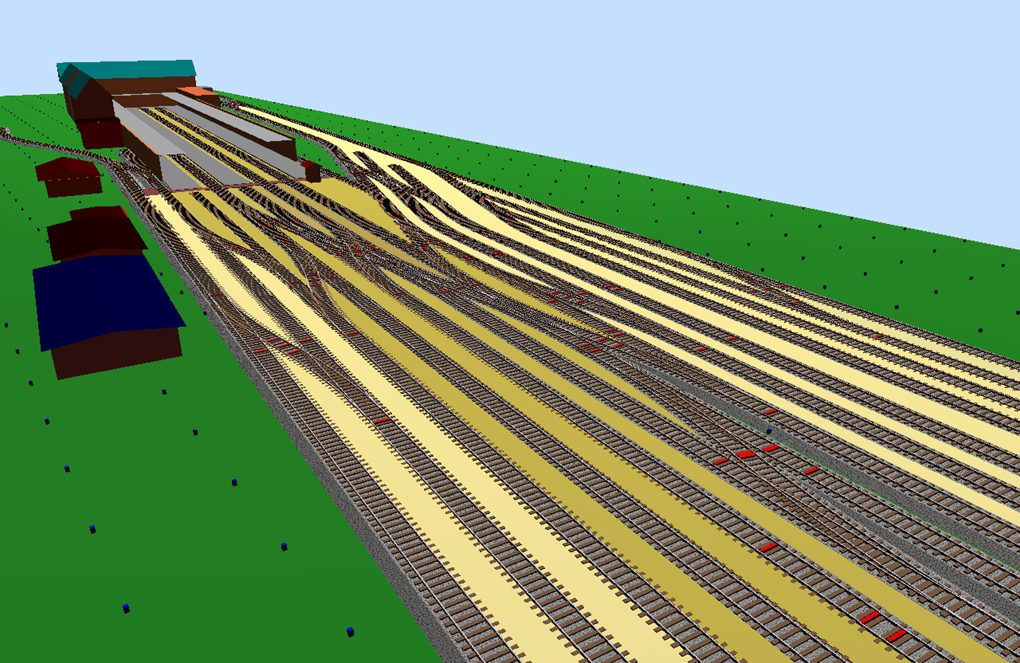

men over til den forløbige sporplan af Helsingør. - der er jo nogle ting at lære ved det scarm. :);):~
her i sidetrukket tilstand

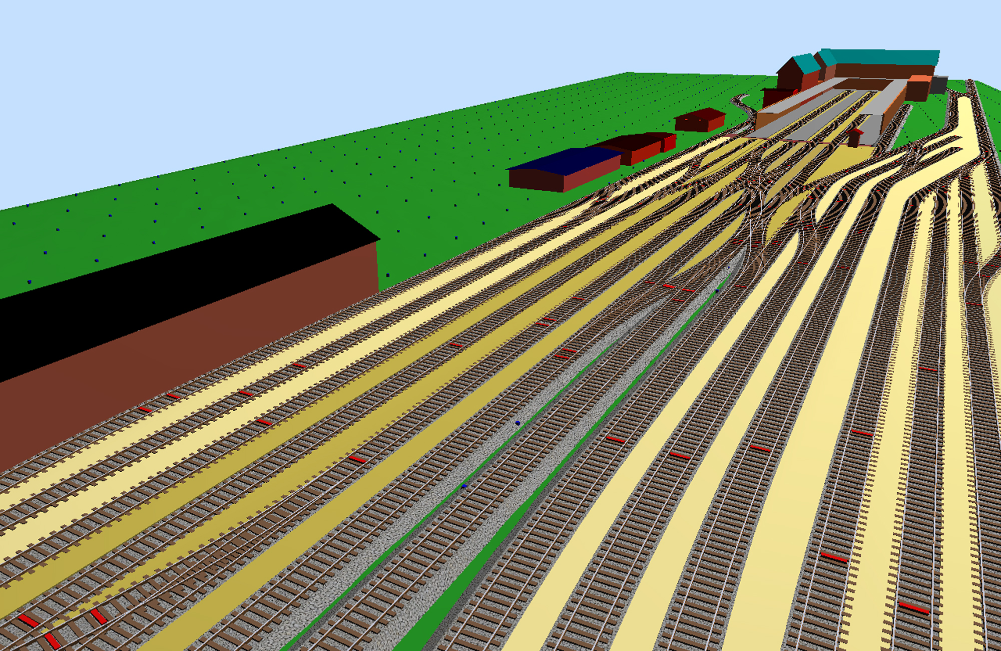

og her lidt snapshot udpluk
og her er jeg så påbegyndt at lære at lægge højder ind - og havnen ved færgelejerne er ved at komme på plads - men der skal så tegnes lidt mere

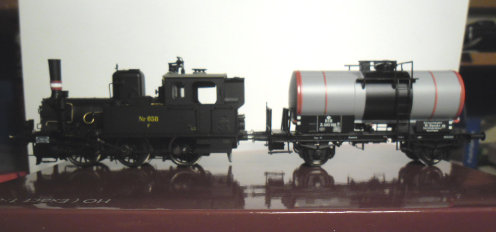

og denne maskine + et par søstre samt ikke mindst vogn og indholdet hører jo til her - altså maskinen i Helsingør  og vognens indhold på den "andra sidan" Smile Smile Smile Smile Big smile Big smile Big smile Big smile Puzzled Puzzled Puzzled Puzzled Party Party Party Party     - altså igen i de herlige år 1960-70 erne - siden hen er det jo gået helt i "opløsning"  :bigsmile:  Party Party Party Party
( billedet er taget med "svensk focusering" efter en tur i Hg )  Big smile Wink

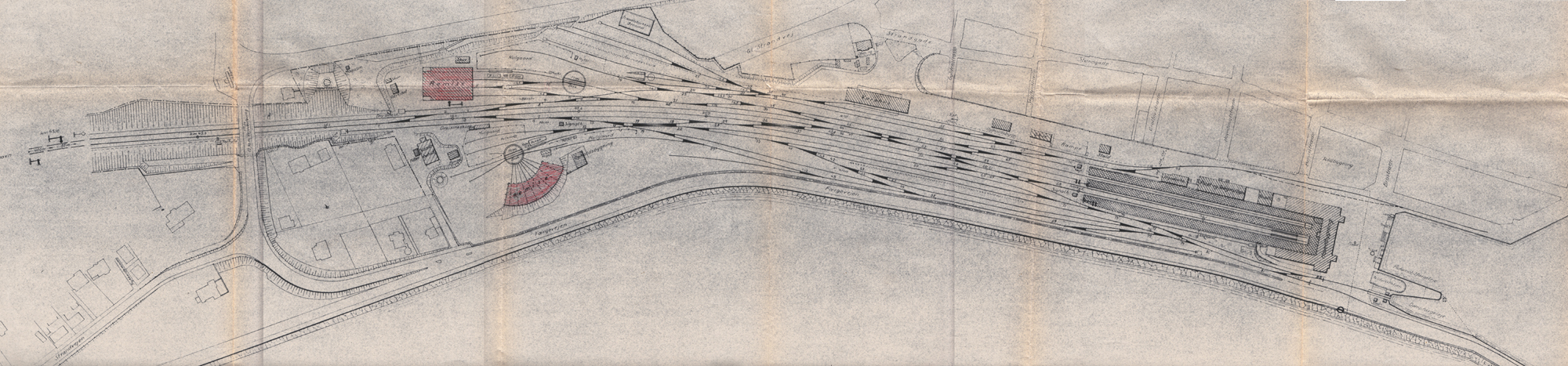

Af andre sporplaner der er under udarbejdelse er så Helsingør før ombygningen i 1958 dvs sige det udseende der var fra 1938 til 1947 hvor færgeleje 2 blev bygget  - jeg vil så tegne den med dette indbygget, hvis ikke begge versioner !
+ at der var 2 maskindepoter samt 2 dreskiver med 17m ved den firkantede og 14 m ved rundremisen

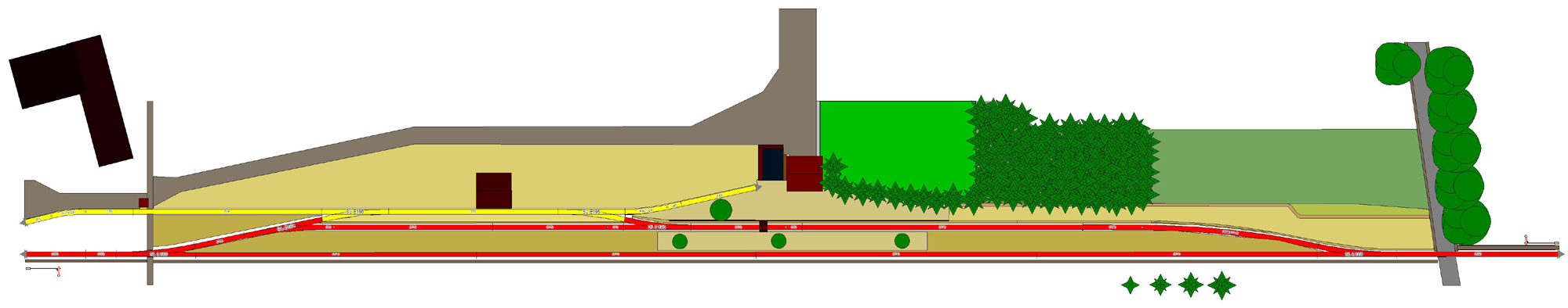

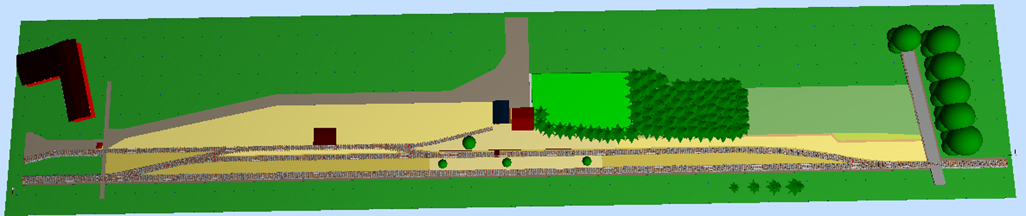

Skive H før 1962 er også på tegnebræddtet samt strækningen ( stationerne ) Skive H - Glyngøre og Vendsysselsbanen Nørresundby - Frederikshavn samt Hirtshalsbanen og bare en station som Hvorupgaard bliver 5m - hvis man vil køre med forbilledlige stammer
Hvorupgaard på Vendsysselsbanen

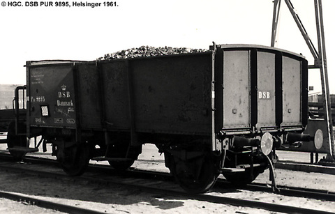

Og så kan der blive en model af en knægt der skovler kul, måske fra en PUR:

og der skal vel være 3 drenge i model, som nævnt en der skovler kul i en PU, men samme kørte jo også en D maskine eller var det en F ud på drejeskiven - og så var der dreng "stationsforstander" der skal stå ved enden af perron 3 og trykke på afgangskappen !.
