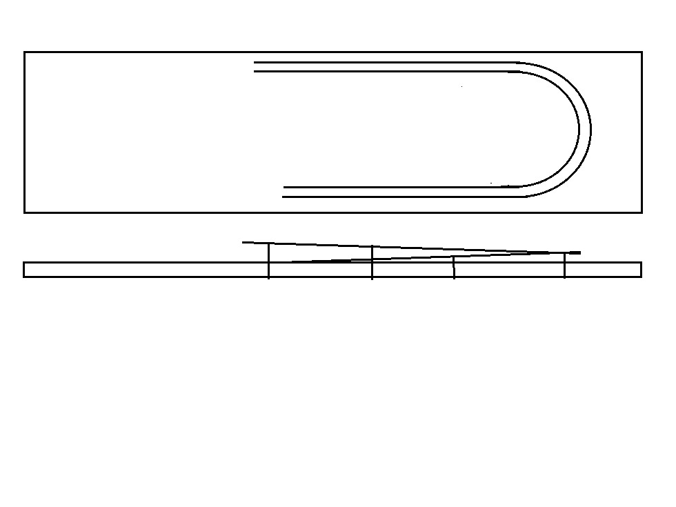

Jeg ville bruge en tynd krydsfinerplade Ca 6 mm. og så lave et stabilt ramme værk til den, grunden er at du så vil have muligheden for at skære ind i pladen i det sporforløb du har lavet og så hæve/sænke tracen som du ønsker og stadig have styr på det, tracen klodser du så op på din ramme.
Håber skitsen giver mening
plade.jpg 39 kB
 Vh Claus

Litra ME skrev:
Hej Morten
Hej Morten
Jeg er enig i ideen om at vælge krydsfiner og skære ud til trasseen som så kan understøttes. Mine erfaringer er dog, at 6mm underlag kræver en overflod af understøttelse for at være helt stabilt og "bølgefrit". Hvis man går en enkelt pladetykkelse op til 9mm får man et helt anderledes stabilt underlag for sine spor samtidig med at det stadig er til at udnytte pladens fleksibilitet til at lave op- og nedkørsler.
At 9mm krydsfiner så ofte er dyrere end 12 eller 15mm krydsfiner beror nok på, at det vist er foretrukne dimensioner for tømrere, så hvis man skeler til pris, så vælg en lidt tykkere konstruktionsfiner (fx 15mm).
