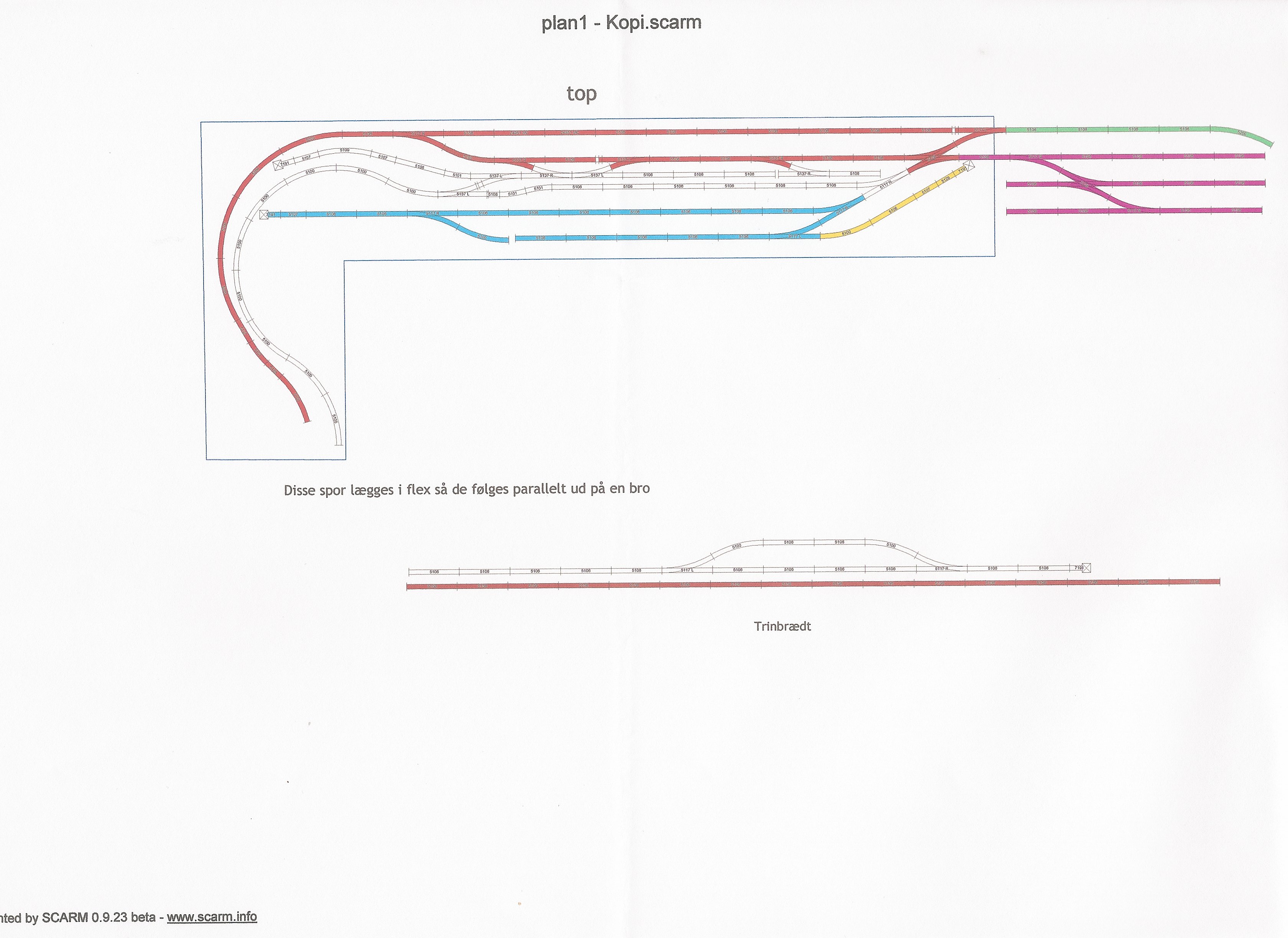

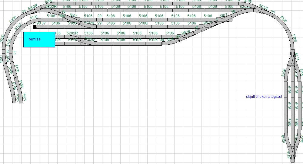

Planen er lagt i SCARM, jeg kan ikke downloade filen, derfor dette scannede billede.
Ideen er en etsporet lokalbane (regional), og en privatbane lagt i spor M, og skal køres analogt. Banen går rundt på alle fire vægge.
Tidsperioden 1950-1960. Privatbanen kører mellem provinsstationen og et land trinbrædt for at transportere passagerer/ gods og landbrugsvarer. På provins stationen skifter passagerer til regionaltog. Gods omlastes til lastbiler eller rangeres til industrispor, hvor der ligger et slagteri. Al rangering køres af privatbanen.
Privatbanen kører også et veterantog med turister.
Kommentarer modtages meget gerne.

Har du prøvet at lægge sporene op, det ser ikke ud til du har plads, Scarm viser ikke sporet korrekt, et stykke skinne med indbygget ballast vises i samme bredde som en skinne uden indbygget ballast.
Sporskiftet under krydssporskiftet ser ikke ud til at kunne være der, men det bliver du nød til at forskyde for at få plads til spor nr. 4 fra oven, der har du ca. 41 mm i sporafstand, jeg mener fritrummet foreskriver 48 mm.
Ved at forskyde sporet nedad, opnår du to ting, nemlig plads til at to to kan mødes uden risiko og få S-kurven før sporskiftet fjernet.
Du vil også få problemer i venstre side hvor, hovedbanen og privatbanens kurver vil kollidere.

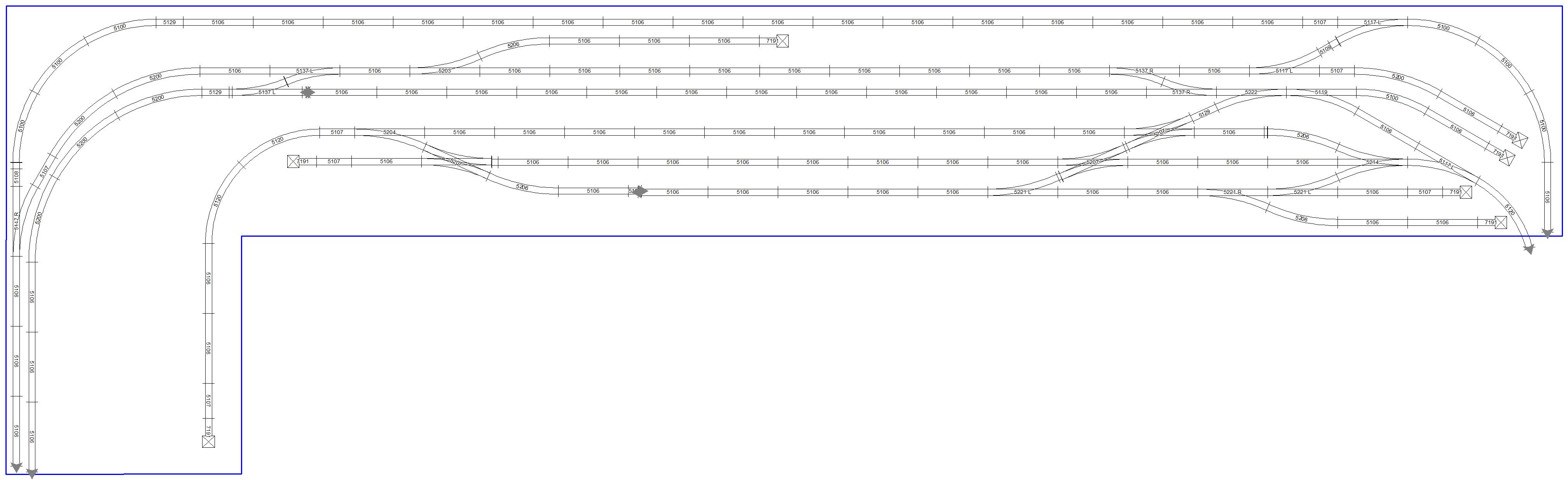

Har du de skinner du har brugt i layout?
lige lidt geomatri omkring de 3 forskellige sporskifter.
5117 med 30 graders forgrening skinneafstand 96,5mm, radius 360mm
5137 med 22,5 grader 54,8mm, radius 360mm
5202 med 24 grader skinneafstand 77,5mm, radius 437,4mm
med venlig modeltog hilsen
Ivan

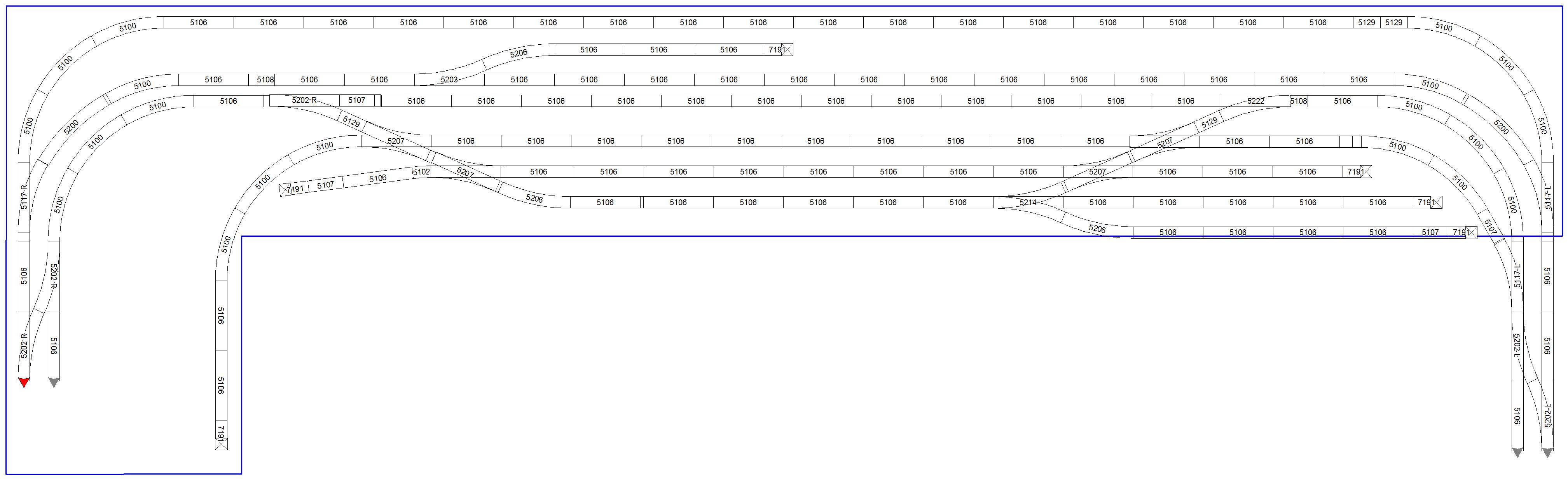

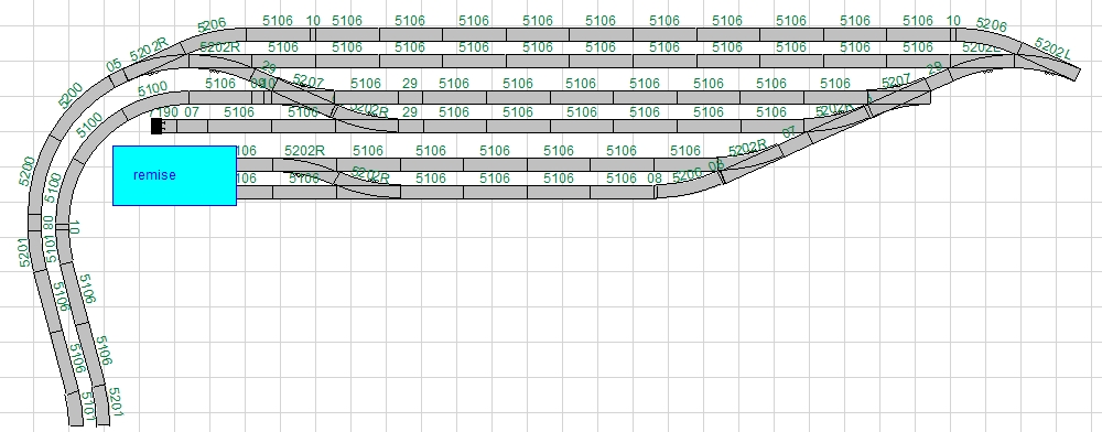

Hej lige et hurtig forslag.
Ivan

Dit forslag kan jeg lide, men opgaven er at det første spor fra toppen skal føres lige ud som et enkeltspor, da det skal bag om en bogreol ( se grønne spor) og de violette er opstillingsspor i bogreolens vitrine, hvor jeg har fået lov til at lave et hul, så lille som muligt, som jeg har tænkt at dekorere som en tunnel indkørsel. jeg ville også gerne i privatbanestationssporet have mulighed for at koble lok af, så den kan køre til den anden ende af vognstammen, uden at komme ind på hovedsporet eller spor 2. jeg havde en tanke om at privatbane stationen skulle fungere som en sækbanegård, uden at være det.
Spørgsmålet om jeg har de skinner som jeg har lagt op? nej ikke dem alle, men jeg formoder at kunne købe dem. Jeg beklager det dårlige billede, jeg har endnu ikke fundet ud af, hvordan jeg kopierer SCARM planen ind.

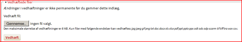

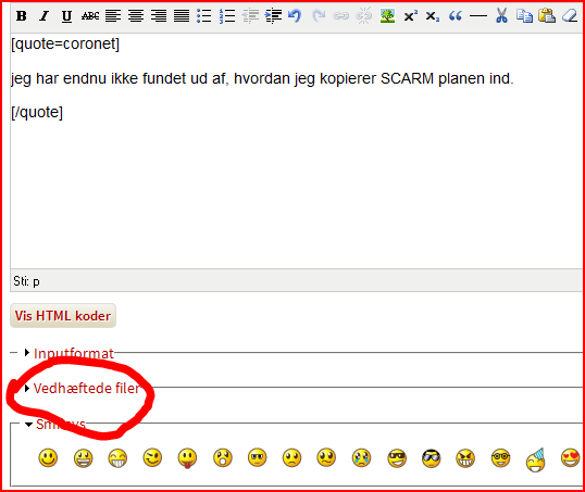

Når du skriver et indlæg, skal du klikke på Vedhæftede filer
Derefter klikkes på gennemse, vælg fil, klik på ok og afslut med klik på vedhæft

Er dette bedre?

Den passer bedre, tak. jeg har dog bygget videre på den.
Himmerlandsbanerne
Suldrup
Indlæg: 1.575
Det havde jeg sådan set også regnet med. :) :D

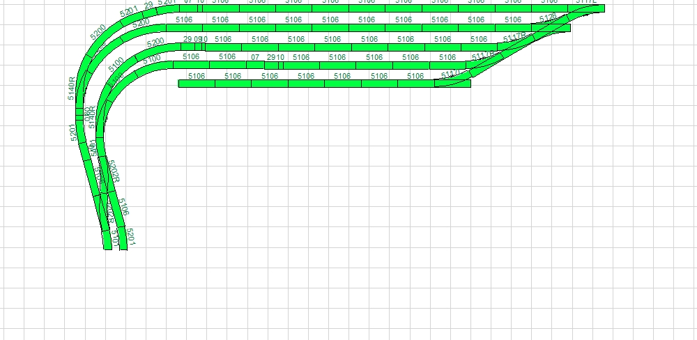

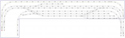

Skal vi så se hvad der er kommet frem for nuværende?
Når det er gemt skal det hentes med dit SCARM
Det skulle gerne se ud som dette

Det undskylder jeg, jeg har ikke tænkt over det. Jeg kæmper med at finde ud af hvordan jeg lægger en scarm fil ind så den kan åbnes. Den ovenstående vejledning giver en oversigt over hvilke spor der er brugt, men ikke en sporplan, men jeg gør nok noget galt.
Preben
bqg
Indlæg: 1.102
Preben
Der er to funktioner, en til indsætning af billeder og en til vedhæftning af filer, hvis du vil indsætte et billede som Ivan har gjort, skal du benytte image picker.Billedet skal du have på din harddisk, hvis ikke sporplansprogrammet kan oprette et billede af sporplanen, er der et værktøj under tilbehør i windows (udklip) det er meget nemt at bruge.
I image picker vælger du gennemse og markerer billedet, klikker ok
Når billedet er hentet skal du benytte indsæt billede

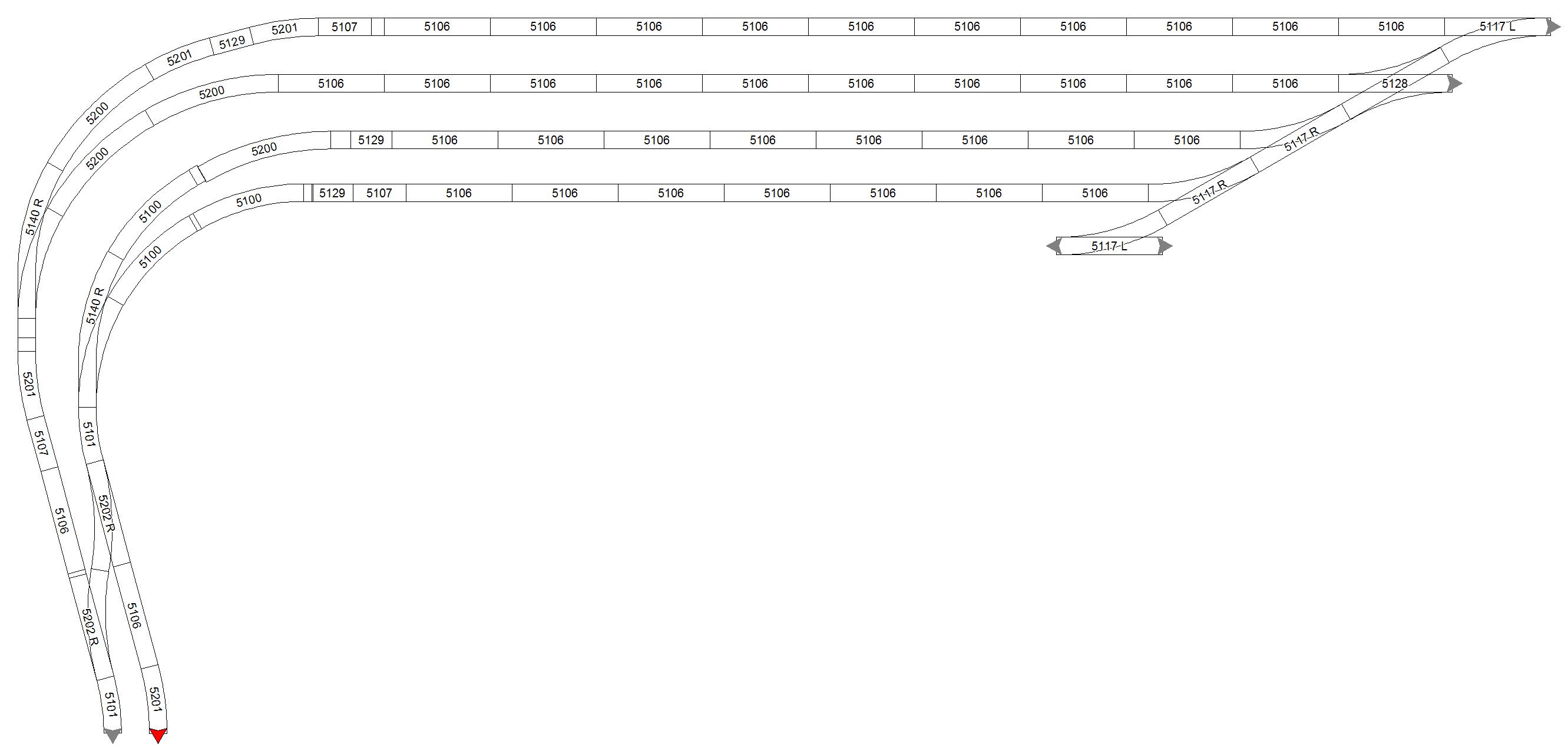

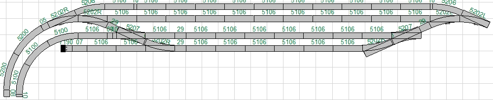

Hej Preben,
lige nogle ændringer du muligvis kan bruge.
Alle 5120 syntes jeg du skal skifte til 5100.
Ivan
