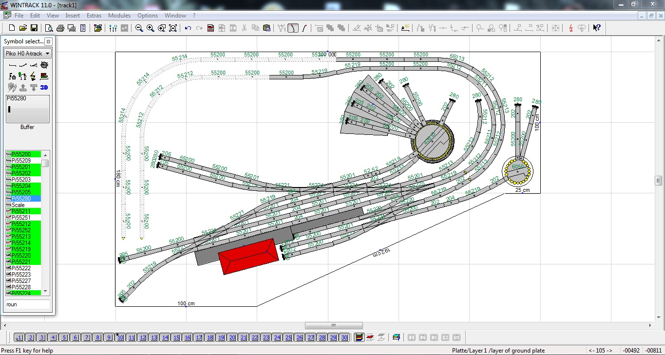

Foreslag 1.
Der 25 cm mere plade end det man kan se hvor det er meningen alle sporne kører ned i to højde og laver to vendesløjfer.

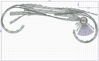

Foreslag 2.
Er en ende bane gård hvor det ene spor skulle være stats bane og det andet privatbane.

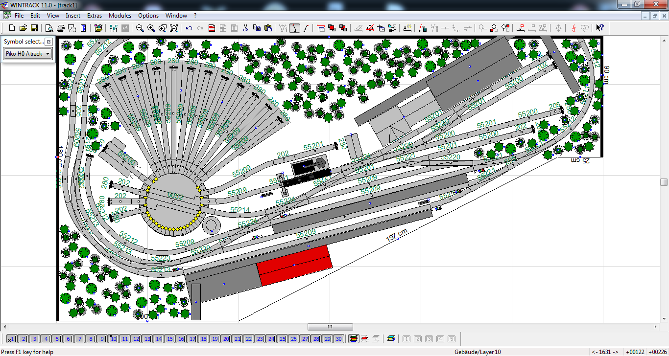

hej alle sammen håber nogen kunne have lyst til og kommentere lidt på mit layout har taget en masse screenshot af layoutet. har desværer kun wintrack som demo.
Det kan være lidt svært, at overskue, når der ikke er nogen tekst til billederne, men kender du klippeværktøj under tilbehør til Windows, det er et vørktøj, hvor man med musen bestemmer områdes der skal gemmes som fil.
Vil du opbygge det i mouler?

Hmmm hvad er dine tanker og ideer med dit anlæg?? Altså der er jo ikk meget kørestrækning :-/
Thomas Reinholt Nielsen
Togtossen9382.
Indlæg: 11
min ide er at den to spor strækning skal udvises ud lige som den enekltet sporet så man får 3 tunger til sidste vendsløjfer vil os kun blive lavet på en bart modul for så kan man altid udvide banenen
