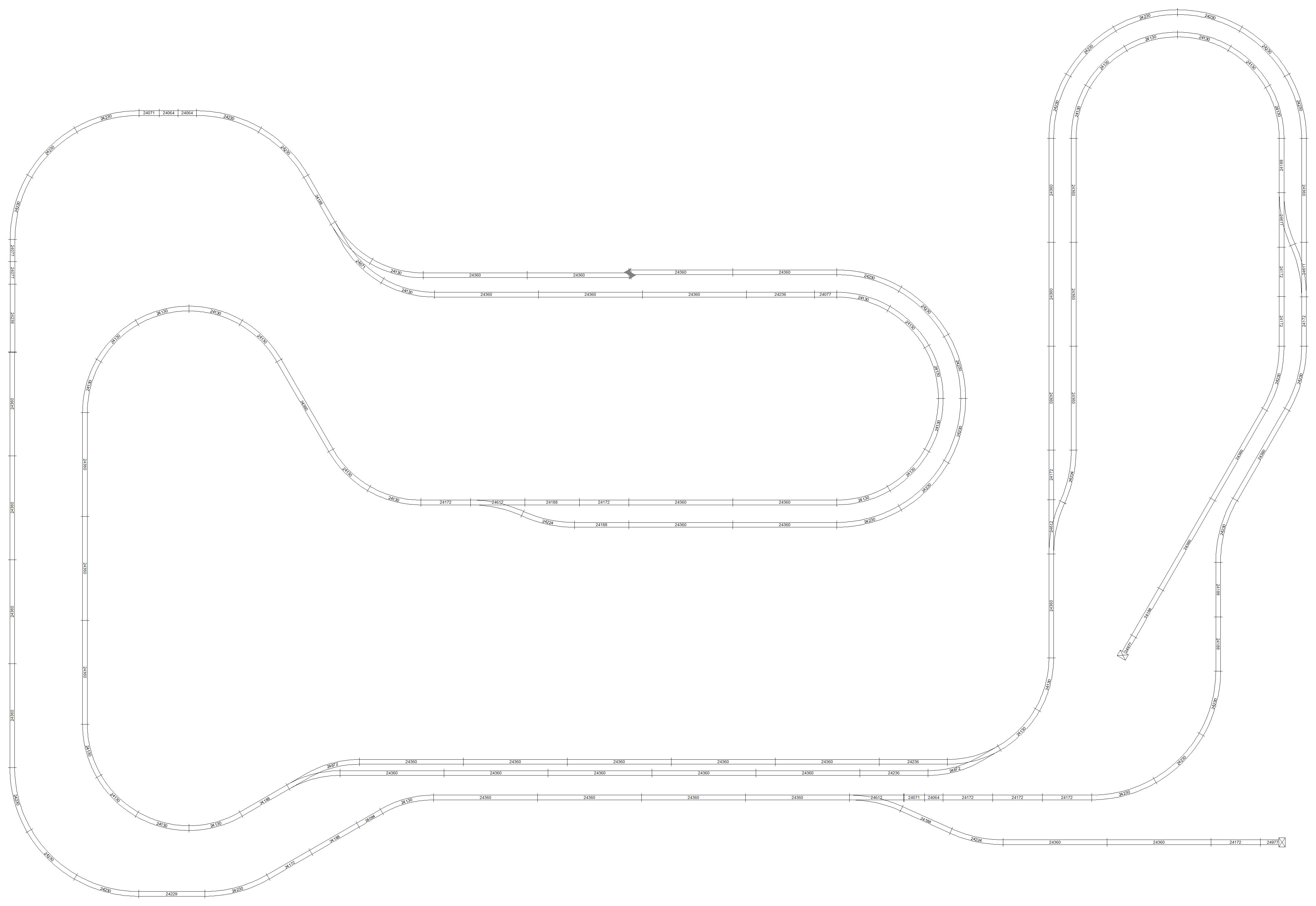

Det ville være rart om en venlig sjæl kunne se hvad der skal til for at disse to genstridige ender kunne mødes, på forhånd tak
Vedhæftet er en fil fra Scarm, jeg håber at formatet kan bruges her. Banen er tænkt som en bane man kan gå rundt om, så der er plads til at rammerne kan brydes hvis det er nødvendigt.
Dette er i øvrigt mit første forsøg med en sporplan, så hvis nogen bemærker noget betænkeligt er de velkommen til at byde ind.
De bedste toghilsner
Esben + John Larsen
Vi kører Märklin digital CS3+, epoke 4-5-6 materiel og tider vi selv har oplevet, favorittoget er DB ICE2 + SBB krokodillen Ce 6/8
| Attachment | Størrelse |
| Sporplan Gotthard.scarm | 25.07 kB |
| Sporplan Gotthard.jpg | 72.08 kB |
| Sporplan Gotthard hele banen.jpg | 511.84 kB |

Sådan.
esben2009
Indlæg: 291
Super!
14 min. efter var der en løsning på ens problem, jeg gad godt vide om det er Søren som er genial eller jeg havde overset en "Fix-it knap" i Scarm
Men nu er min udfordring så hvordan jeg får overført Sørens fil sådan at jeg kan se hvad han har gjort, hvordan gør man det ?
Hvis du højreklikker på linket, så burde du kunne gemme det på din PC, evt give filen et andet navn. Herefter kan du åbne den i SCARM

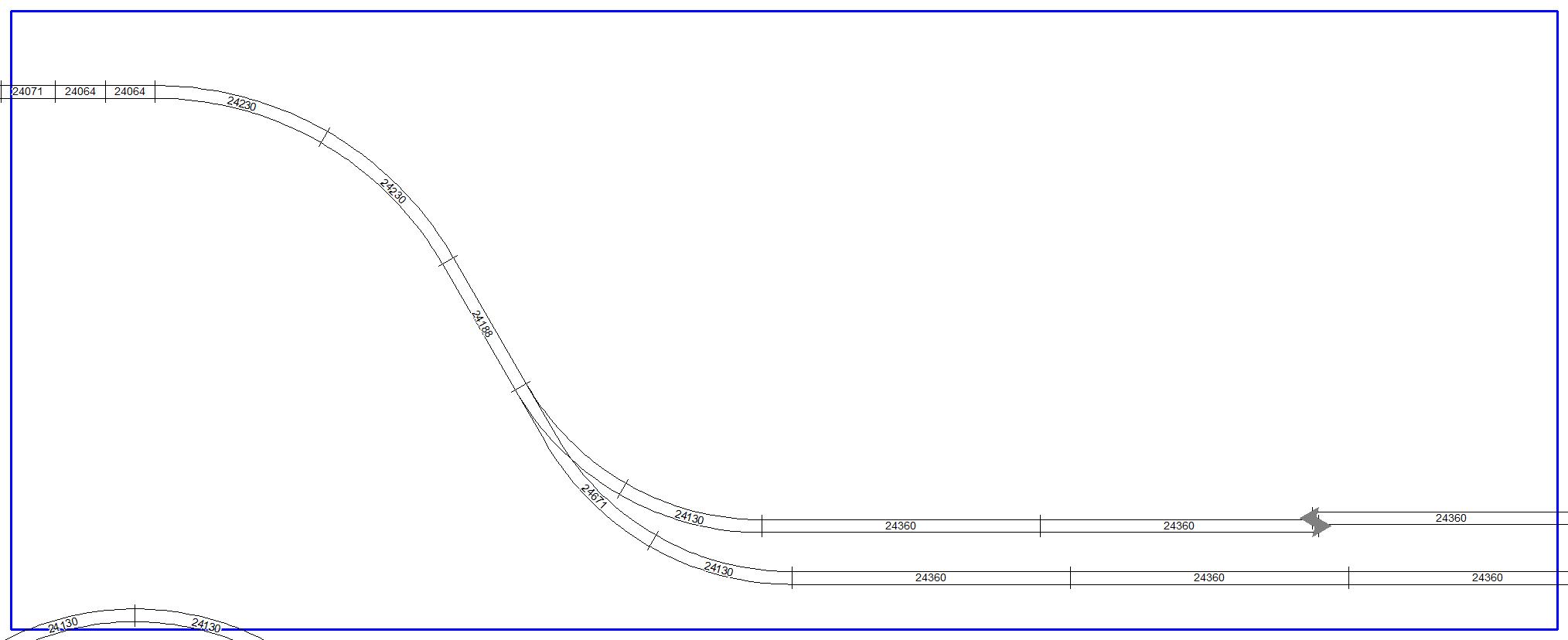

Opgaven var lidt Märklin geometri.
Du har desuden et problem med et dobbeltspor med kun 40 mm fra midt til midt.

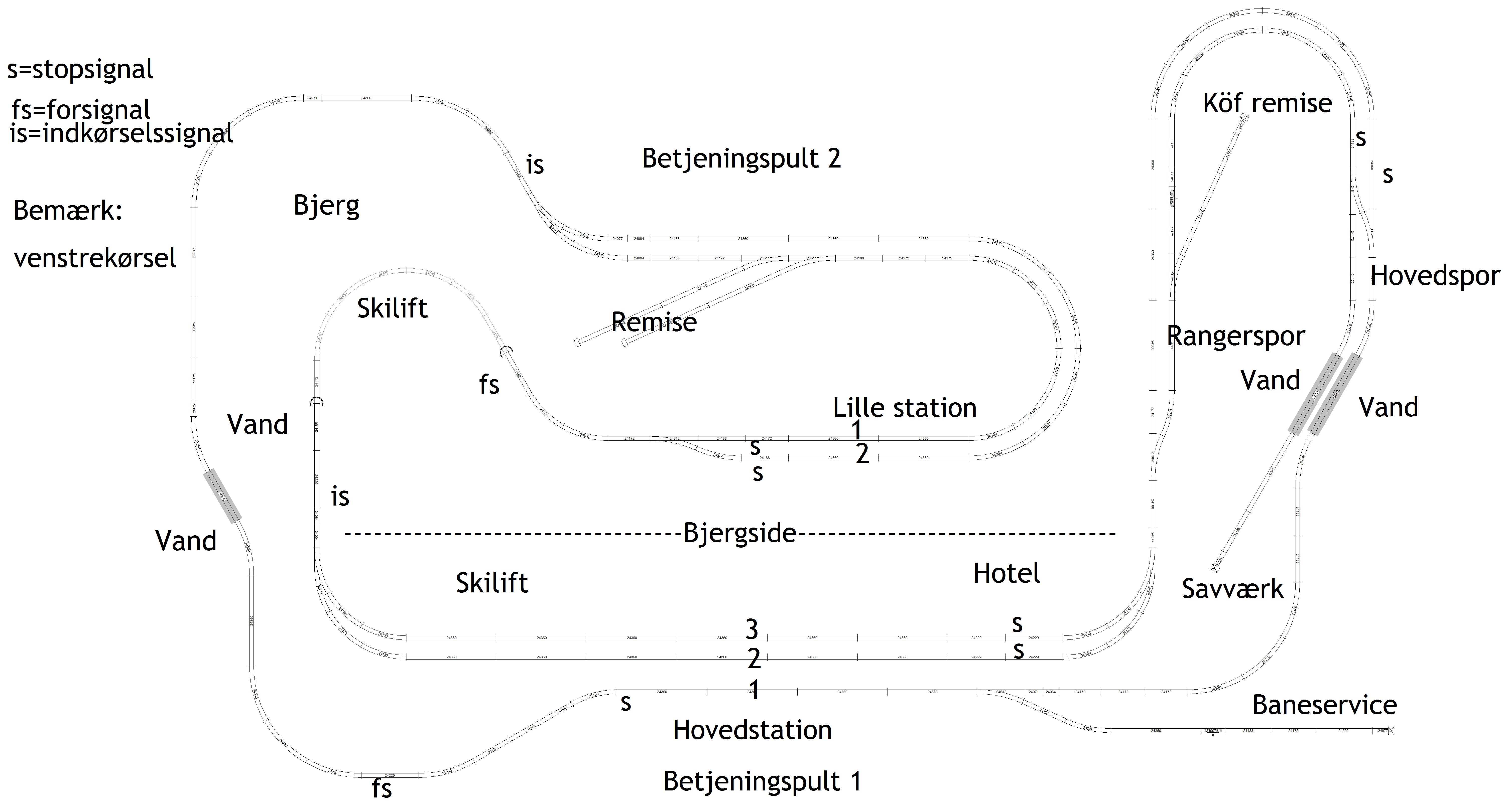

Mange tak for input, jeg har vedhæftet en revideret sporplan, der er godt 2 finpudsninger som mangler, men nu kan man bedre se hvilke tanker der ligger bag.

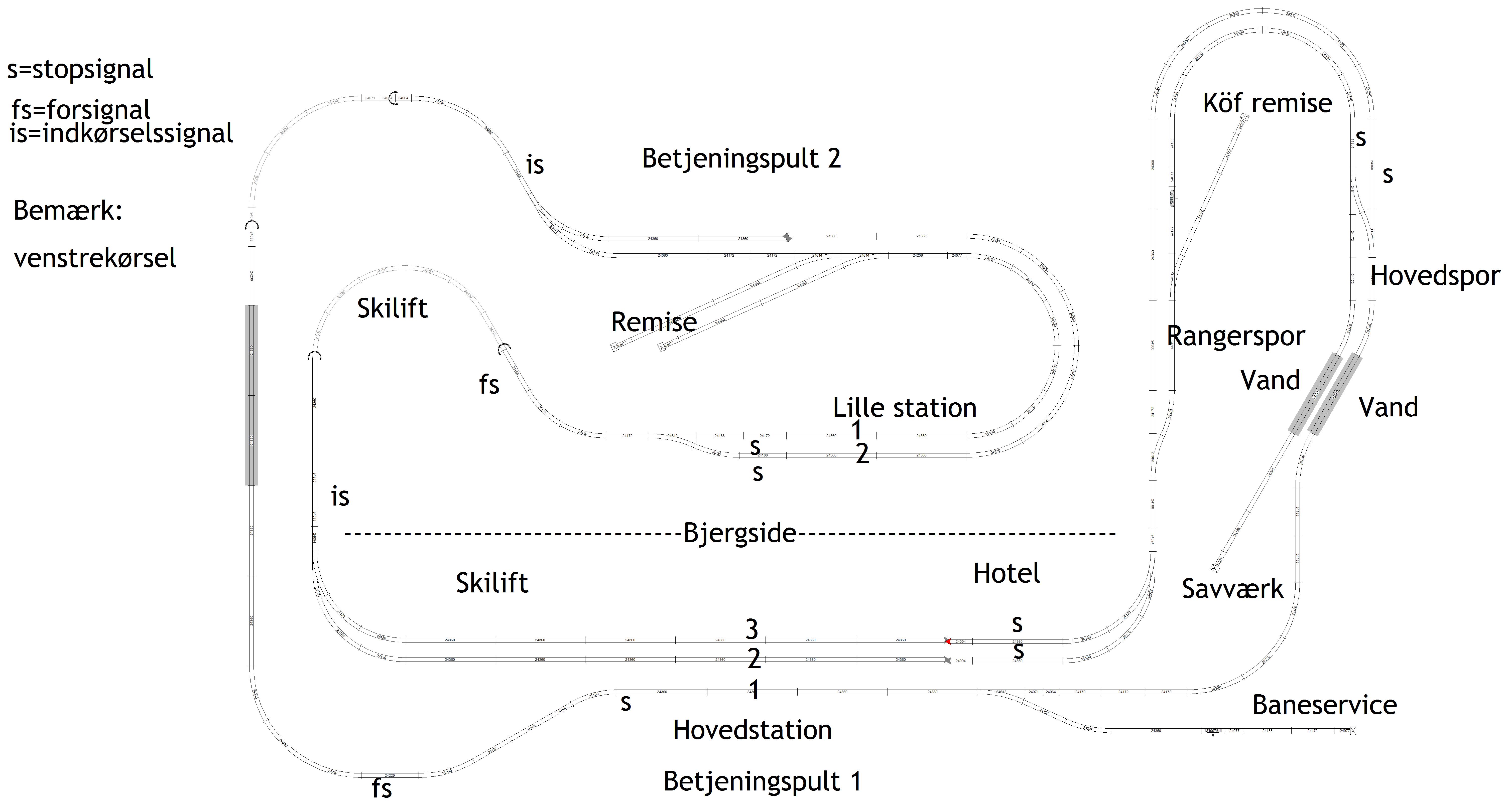

Jeg siger tak for hjælpen, det endelige resultat er endt sådan her. Det vil være muligt at kunne gå rundt om banen, og da vi er to som skal køre tog samtidig har ideen været at hver af os kunne sidde ved hver vores station og styre tog, typisk gennemkørende tog hvor trafikken reguleres ved hjælp af signaler. Der er også mulighed for lidt rangering med afsætning af vogne til savværket eller banetjenestesporet, her tænkes at den lille köf (med telex-kobling) træder til når en vogn er sat af godstoget på rangersporet og skal fragtes videre. Men det er styringen af gennemkørende tog som er centralt, derfor også denne kødbensløsning.
