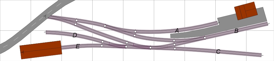

BilledeHej alle,
Ved at være et par år eller 3 siden, jeg sidst har luret og leget med tanken om at få lavet et lille anlæg herhjemme.
Har vedhæftet en tegning, med 3 forslag med samme udagngspunkt.
På den øverste er der IKKE mulighed for at køre fra spor A til B, det er der på de 2 andre. Tanken er at stationen skal ligge oppe i højre hjørne. Ved spor A, skal der være en mindre tømmerplads.

Det kommer helt an på hvad spor A og B skal bruges til. Hvor befinder vi os henne? Sidebanestation?
Jernbaner lægger altid deres spor så enkelt og billigt som muligt. Englændere er dyre. Det er dyrere at lægge en englænder en fire normale sporskifter i virkeligheden. De bruges derfor kun når det er allerest nødvendigt. Så hvis A er en simpel tømmergård si vil forslag 2 være udelukket.
Personligt vil jeg egentlig foretrække forslag 1 men hvorfor egentlig have den transversal så du kan komme til A fra det øverste spor? Eller om du ikke bare kan rangere via spor B.
Thomas
KimC
Indlæg: 36
Den transversal er den eneste omløbsmulighed på den station.

Nu har jeg efterhånden kigget på den sporplan en del gange, og jeg kan simpelt hen ikke se andet end fem løse ender.
Ved spor A skal der være en mindre tømmerplads, men hvad med de fire andre spor?
Hvis hver firkant er 25 cm, så kan der med lidt god vilje køres rundt med et lille lokomotiv og to vogne.
Hvad er tankerne med stationen? Tid, sted, godsmængde og passagertrafik.

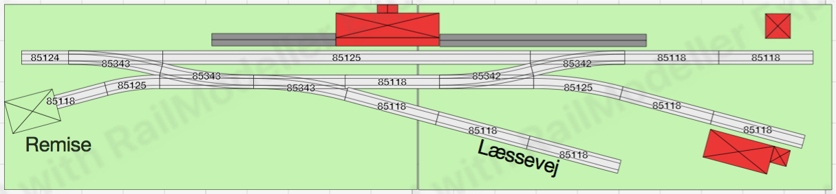

Hej alle,
Beklager den lange svartid, havde kun lige set et par enkelte svar og så ikke fået tjekket igen.
Kan godt se der måske mangler lidt forklaring, så det forsøger jeg her.
Det skal være en mindre dansk endestation. Primært med mindre korte tog/skinnebusser. Det behøver ikke at skulle være som i den rigtige verden, det der er vigtigst er at jeg synes selve skinneløbet er pænt at se på, og at det også er praktisk i forhold til omløb ol.
Spor A - primær til skinnebusser og afsætning af enkelte godsvogne
Spor B - hovedspor, forstiller mig at det også kan være skinnebusser og mindre tog, hvor lokomtivet kan lave omløb
Spor C - gods spor
Spor D - opstillingsspor
Spor E - spor til remise
Vejen er tænkt som at skulle udgangen af sporet ud af stationen til en skjult banegård.
Håber det giver lidt mere mening. Og kritik er altid velkommen. Størrelse er 200x45 cm.

det ser rigtigt hyggeligt ud.
dog er jeg skeptisk overfor den måde sporskifterne er anlagt.
det plejer at give nogle s-kurver, som kan give problemer når du kobler vogne sammen. Derfor er normale lige spor at foretrække med transversaler til andre spor.
hilsen Jan

a62213
Indlæg: 382
Hej Jan,
Ved godt, det er bedst med lige spor, men synes bare det ser så stereotypt ud, kan klart bedst li at der er lidt kurver, da jeg synes det giver et mere organisk sporforløb - selvom det måske ikke er helt realistisk.

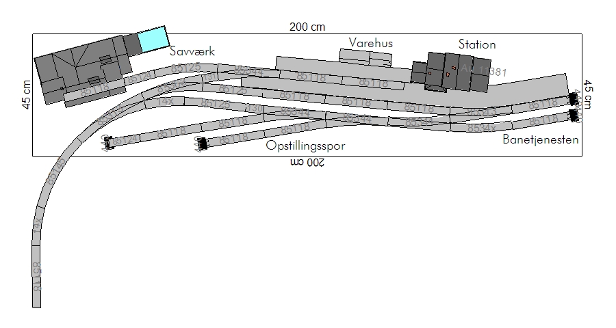

Hej Henrik
Som aftalt mit forslag til din endestation. Der er et spor til højre, hvor du kan have industri eller et pakhus.
hilsen Jan

Her er så min idé til hvordan en sporplan på den givne plads kan se ud. Der er en meget lang perronlængde på hele 120cm og der er lagt et par flere stikspor ind til forøgelse af køreglæden (mere at lave). Stiksporet ved varehuset kan eventuelt også bruges til en skinnebus, så kan er der plads til endnu et persontog på det lange spor eksempelvis MO-CRM-CRS eller MO-CLL-CLS.
