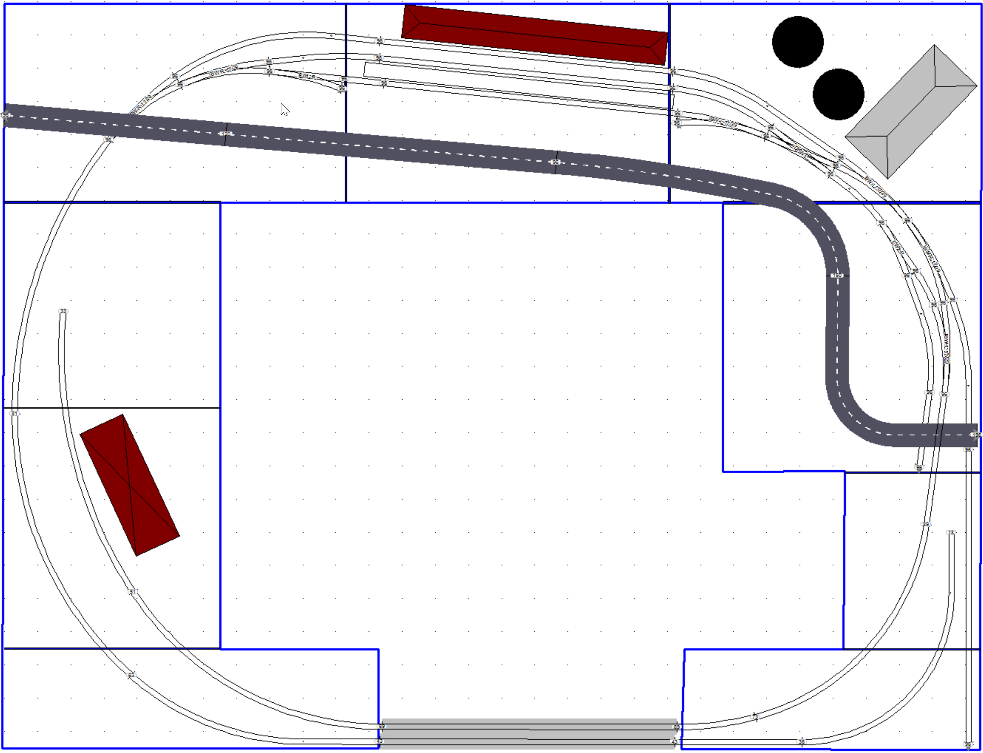

Jeg er igang med at planlægge et modulanlægprojekt. Planen er at bygge anlæget som vist på det ene af de to vedhæftede billeder, sådan at de grønne moduler måler 650x546mm mens de gule hjørnemoduler måler 546x546mm (mål er planlagt sådan af hensyn til plads)
Modulbanen vil, når den er færdig, være tosporet hele vejen rundt - dog med undtagelse af de tre moduler der er vist på det andet billede, hvor der skal være station og lidt industri. Her udviddes til flere spor.
Planen er, at jeg vil bygge et modul ad gangen. Jeg er dog lidt bekymret for, om jeg så kan få det hele til at passe sammen, når jeg skal bygge næste modul. Jeg har ikke har arbejdet med flexskinner før, og har derfor ingen erfaring i forhold til hvor fleksible de er og, hvor meget jeg kan rette til i forhold til hvis det forskyder sig et par mm fra det ene modul til det næste.
Jeg har lavet modulplanen med brug af de Tillig Elite H0 skinner jeg kunne vælge i programmet, men vil jeg kunne forme udelukkende med fleksskinner - og selvfølgelig de skiftespor jeg har valgt?
og sidst men ikke mindtst - vil jeg kunne udfylde det hul jeg mangler med fleksskinne?
Vh Jeppe
Hej Jeppe
Det ser spændende ud. Men hvis dybden på sporplanen, du har sat ind er 546 mm, ser den 180 graders halvcirkel, du har ude til venstre, meget skarp ud. Det tror jeg bliver trælst i længden, da det begrænset brugen af meget rullende materiel.

grabow skrev:
Har selv tænkt det samme, men desværre tillader pladsen ikke, at modulerne bliver ret meget større. Så kan ikke selv se, at jeg kan gøre det meget anderlsedes. Jeg bygger med forbillede i Randers - Stevnstrup forbindelsen i epoke IVa - IVb, så ønskescenariet havde været at have haft plads til at etabelre et modul med remisse, der hvor det øverste venstre 546x546 modul er.
Det kommer du til at lave om, der er ingenting der kan komme igennem en kurve med en radius på 10-12 cm. Men hvorfor overhovedet lave det, skal skinnerne fortsætte midt på det næste modul?

Som udgangspunkt nej. Placeringen af skinnerne i midten skyldes at jeg har skelet til fremo i tilfælde af jeg engang ville kunne koble sammen med andres moduler. Men i princippet kan de sagtens gå ind over næste modul længere ude til venstre. Det vigtigste er at der er plads og mulighed for de skiftespor der skal forbinde perronsporene på modulet til højre.

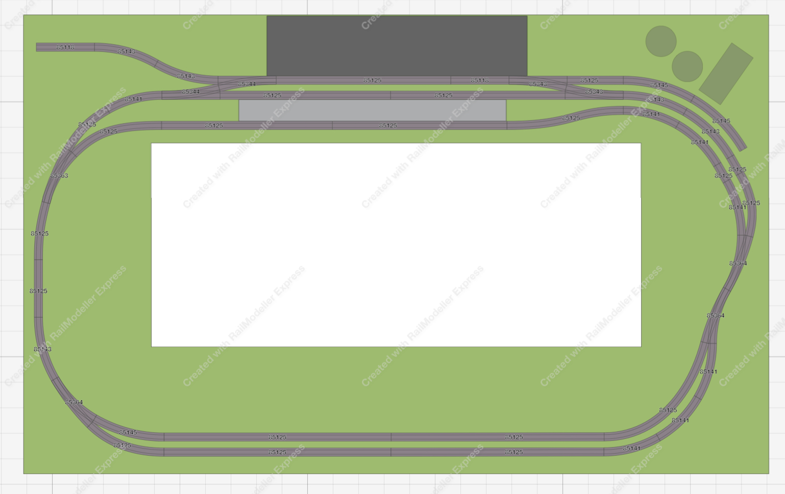

Nu har jeg været ved at finpudse og tegne resten af banen op. Hvad tænker I om dette layout? Hvor er der problemer, og vil jeg kunne forbinde mellem de røde og blå (optegnet med sort tush) med en flexskinne?Billede

Tænk lidt mere over det. Det, du har lavet der, er “livsfarligt” Wink Du er tilbage ved udgangspunktet.

Du har igen samme problem, dine radier er for små. Du skal have en minumumsradius på 420mm og gerne 480mm.
Hvad layoutet angår så vil jeg foreslå dig at kigge på http://www.gleisplan.ch og http://www.moba-trickkiste.de/wie-macht-man-planen/datenbank-gleisplaene.html for at få idéer. Det bliver hurtig kedeligt at se på toget køre i cirkler, en jernbane skal gerne lave noget.
Noget andet er pladsen i midten, der vil jeg ikke anbefale at gå under 80 cm, der skal gerne være plads til at vende sig.

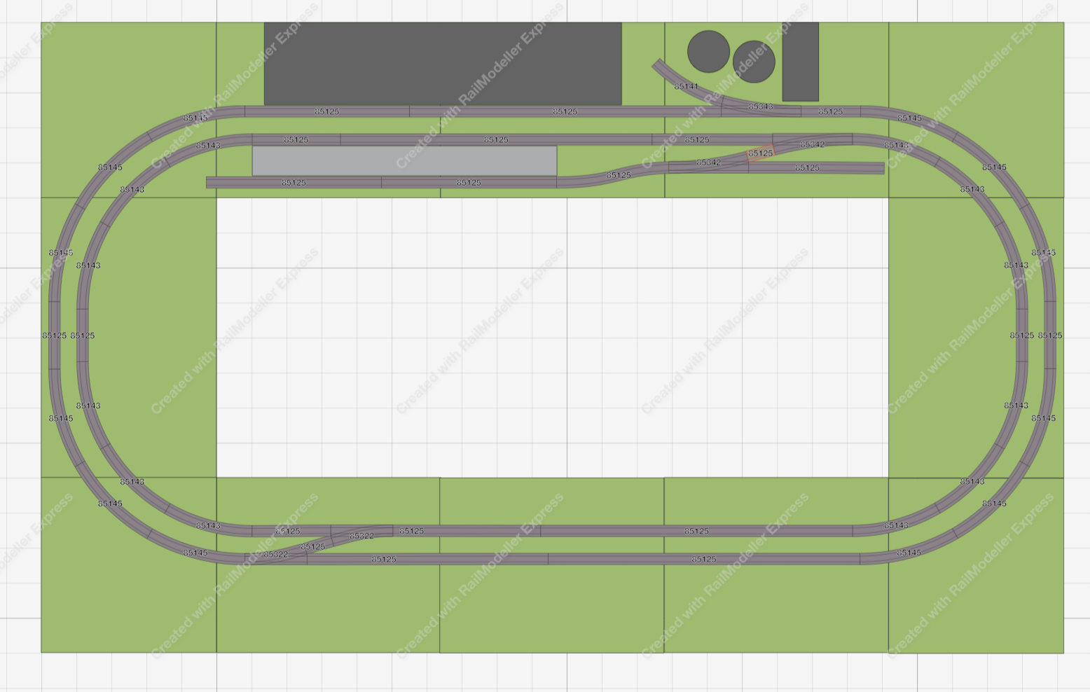

Så fik jeres svar guidet mig lidt videre. Her er foreløbig, hvad jeg er nået frem til, så hvad tænker i om det jeg har indtil nu? Kan det lade sig gøre eller er der stadig problemer?

Venstre hjørne ser “spændende” ud... Den mindste slinger i valsen og dit lok ligger på gulvet Sad
Jeg tænker at det er et noget friskt projekt du har gang i, hvis du ikke har særlig meget kendskab til mindste radier og sporgeometri i øvrigt. Måske skulle du starte med noget mere simpelt?
Det er detaljerne,  der gør dit anlæg interessant - ikke hvor mange spor, du kan stoppe sammen på mindst mulig plads Wink

Den kurve var jeg også selv skeptisk ved. Derfor jeg lige ville rådføre mig inden jeg gik videre. Så det vil jeg lige arbejde lidt videre på tænkte selv at jeg evt. kunne lade det være et rangerspor.  Jeg er helt endig i, at det er detaljerne der gør anlæget interessant. Det er dog ikke for at få en masse spor ind på så lidt plads som muligt, men netop for at få det til at passe med detaljerne om stationen med tilhørende perron.
Hvordan er "sikkerheden" i resten?

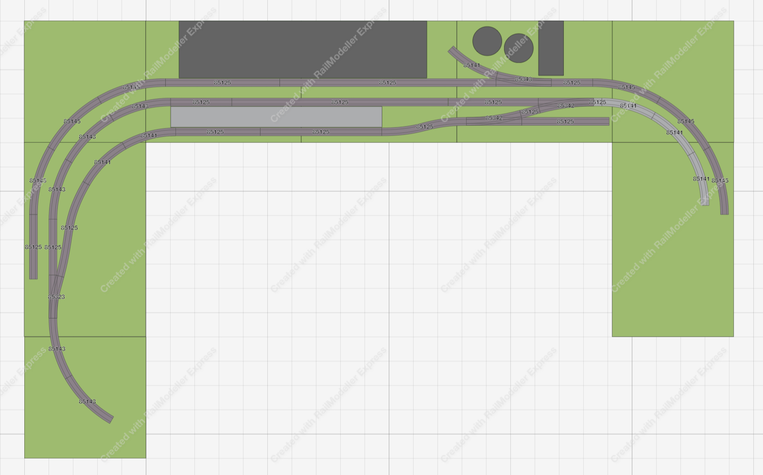

Så kom der lidt opdatering af sporplanen. Har droppet den farlige kurve og lavet et lige rangerspor i stedet. Håber I vil se på det. Smile
Vh Jeppe

Tusind tak for links. Det ser rigtig godt og brugbart ud. Kan se, at afstanden mellem sporenes midte langt de fleste steder er 59 mm. I min udskast har jeg lavet 46 mm mellem kanten på den ene spor til kanten af det næste da jeg synes at have læst mig frem til denne afstand. Er der en der kan uddybe dette for mig?

Tusind tak for det inspirerende inlæg "Manden på risten" Jeg satte mig ned og overvejede nogle af de ting du skitserede op og kom kort fortalt frem til følgedne:
Det jeg gerne vil bygge er en række små panoramaer, som viser kendte lokationer på strækningen. Det behøver ikke være 100% realistisk, så tanken om at gøre forbindelsen delvist 1-sporet var ikke frastødende. Jeg er kommet frem til, at jeg gerne vil kunne sende passagertog i hver retning, så jeg har brug for et dobbeltspor ved randers station og ved stevnstrup station, for at gøre plads mens det modkørende tog er på vej. Derudover er nogle af de scener jeg gerne vil genskabe scenen omkring det gamle gasværk i randers, hvor togene rullede forbi og videre under en viadukt. I den rigtige viadukt er der tre "tuneller" med dobbeltspor i hver. Den vil jeg gerne genskabe så den ligner, men så der kun kommer et spor i hver tunnel.
I den virkelige verden kører toget mod syd selvfølgelig videre mod langå mens det mod nord drøner videre til hobro. Jeg vil gerne have en sammenhængende bane, så jeg snyder og laver både det gamle sydgående spor mod vest og det nyere mod øst og lader så de to spor mødes i stevnstrup. Derudover laver jeg et afliggerspor som skal vise forbindelsen mod hobro.
Modulbane - v 2.3.png 401.18 kB
Hej Jeppe,
Godt at se nogle tanker bag, hvad du prøver at få på papiret.
Tillad mig at fortsætte kritikken Smile
Fordi du insisterer på at have 2 stationer overfor hinanden på dit anlæg, har du ca. 50 cm fri bane mellem Randers og Svenstrup...
Stationer og synlige strækninger parallelt med anlægskanten plejer at være "no go". Din bane minder mig lidt om min første scalectrix Smile
Jeg har prøvet at brygge en skitse - den kan optimeres mindst 20 steder - ind på dine 225X295 cm, inkl. forslag til moduler.
Her mødes strækningerne mod hhv. Hobro og Langå ikke i Svenstrup, men tager begge en tur rundt og mødes i en skjult opstilling under Randers - desværre med 2% fald hele vejen:-(
Svenstrup er nedlagt, så her er kun stationsbygningen tilbage. Tanken er at strækningen mod Hobro er skjult efter den er ført over "Gudenåen, mens strækningen mod Langå er synlig til lige efter Svenstrup. De to strækninger adskilles af træer/bygninger eller, hvad du lyster.
I sydenden af Randers går Hvidemøllevej over 3 enkelt spor umiddelbart efter gasværket. Det yderste spor er tænkt som sporet til "havnen" - det kan der sagtens gøres mere ud af.
Der er antydet skifter ind til en godsplads overfor stationen - de kan jo droppes, hvis du ikke kører med gods.
Sluttelig har jeg indført broen over Gudenåen - så kan du nemmere komme ind i midten, hvis broen bliver "hægtet" på de to nabo-moduler. Lige nu er de to brofag ikke i samme højde, det kan de (næsten) komme ved at flytte broen længere mod venstre.
Under Randers er der en skjult opstilling med 3 spor - det kan andre, sikkert gøre mere optimalt end jeg har gjort.
Det er bare en hurtig skitse af en anden måde at angribe dine tanker - brug det som inspiration, hvis det giver mening for dig.
God fornøjelse med det videre tænke arbejde - fra Risten

Jeg har farvet nogle af sporene på din skitse grøn orange og blå, for lige at sikre mig at jeg forstå din ide rigtigt.
Altså. Persontoget afgår fra Randers Bangegård og kører ad den grønne sporstrækning mod højre - forbi gasværket, under Hvidemøllevej og krydser Gudenåen, hvorfra det tilbagelægger den sidste stækning mod Stevnstrup. Herfra Nu bliver sporet orange. Ved enden af den orange strækning forsætter stopper sporet på tegningen, men i virkeligheden kører det ind i en tunnel/ned i et hul hvor sporet kører videre inde i kassen - men så man ikke kan se det. Det kører neden under Randers banegård og kommer først op til syne igen lige før det atter krydser Gudenåen - her har jeg malet strækningen blå. via den blå sporstrækning kører toget atter synligt forbi Stevnstrup station og kommer ind på Randers Banegård, hvor den blå sporstrækning munder ud i den grønne og turen kan køres igen.
Hvis jeg har forstået dine tanker korrekt, må jeg sige at jeg er meget begejstret for ideen. Det er virkelig en smart måde at udnytte pladsen på. Samtidig er jeg ret vild med tanken om at gøre Hvidemøllevej mere gennemgående i hele anlægget. Det ser smukt ud.
Da du i kommentaren tidligere skrev at modulerne kunne brydes op i forskellige størelser forstod jeg udmærket hvad du mente, men kunne slet ikke visualisere mig frem til noget brugbart. Den skitse du har lavet er meget mere harmonisk og spændende i sin udformning. Jeg var fastlåst i forhold til min egen ide, og nu ser jeg gode muligheder. Tusind tak :-)
Den skitse jeg selv havde lavet (v. 2.3) er jeg helt enig i, at der kan der virkelig arbejdes på det der gør kørslen interessant og med at gøre det hele mere harmonisk at se på. Piller vi alt det fra, hvordan ser det så ud i forhold til kurveradier og sporgeometri. Jeg føler selv, at jeg er ved at have noget mere styr på den del, men er der stadig udfordringer mht. disse to væsentlige faktorer, eller er jeg ved at være et sted, hvor det mere handler om at gøre anlægget interessant? Tænker det er en vigtigt overvejelse inden jeg tænker nyt og kreativt. Wink
Hej Jeppe,
Ja, du har forstået mig rigtigt. Dog kører den blå strækning (Randers-Hobro) ikke "ind på" den nedlagte Stevnstrup. I stedet kører den blå strækning bagom stationen - ca. 3 cm højere - og visuelt adskilt fra Stevnstrup af enten skov eller by.
Og ja, der hvor den orange og blå strækning stopper på min skitse fortsætter sporet under terræn til en skjult opstillingsbanegård "inde i kassen":
Toget skal selvfølgelig ikke kører ind i en tunnel! Her i Danmark skal nedkørslen skjules i en skov, mellem bygninger eller af en vejbro.
Jeg har anvendt mest kurve-skifter (Tillig min. radius 543 mm). Alle de alminde skinner er udelukkende lavet med flexskinner. Min. radius på den synlige del er 473 mm (kan sikkert forbedres). På den skjulte del er der ned til radius 450 mm (kan HELT sikkert forbedres). Der skal også ses på den englænder jeg har smidt i indkørslen fra Stevnstrup. "Havnesporet" helt til højre er heller ikke genialt - men jeg skulle bruge en hurtig undskyldning for det 3. spor under broen for Hvidemøllevej. Der kan helt sikkert optimeres på flowet af sporforløb på den synlige del. Og der kan også forbedres på sporlængder på den skjulte banegård.
Den største ulempe ved min idé er at begge strækninger kører i (næsten) konstant stigning/fald på 2 % - kun Randers banegård og broen over Gudenåen er vandret. Og der er kun 9,5 cm mellem det skjulte lag og det synlige - det er i underkanten til at kunne nå et afsporet tog inderst, og afsporinger sker ALTID, hvor de er sværest at nå...
Hvis du kigger nøjere efter, er min bane faktisk bare din idé, men hvor cirklen er vredet ind i sig selv og din station overfor Randers (Stevnstrup) er lagt skjult under Randers istedet. Du kører stadig på en rundbane - men visuelt kan du sende et tog fra Langå (skjult) over Stevnstrup til Randers og videre til Hobro (skjult - samme som Langå) og omvendt. Det ser i hverfald mere spændende ud.
Bemærk, at jeg med vilje har lavet meget forskellige modulstørrelser - for at understrege, hvad jeg mente. I praksis vil du nok gerne nøjes med at bruge et par forskellige "typer" af moduler. De er nemmest at pakke væk (stable), når de er nogenlunde ens. Men du behøver på ingen måde at være bundet af, at moduler skal være helt ens i hverken størrelse eller gavludformning.
Husk at fortælle os, hvad du kommer frem til.
Nok en gang fortsat god (tænke)arbejdslyst - fra Risten
