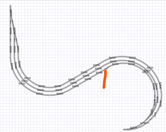

Hvis du vil have en 100% korrekt løsning, der følger Märklins geometri, er svaret nok nej. Ikke muligt - og det hænger sammen med kurvesporskifternes geometri.
hvis du vil have en løsning, hvor en ensporet strækning forsynes med en tresporet (skygge)banegård indenfor den givne plads er der sikkert andre elegantere løsninger...
Nej, for for de to "ender" ligger med af dig viste løsning modsat hinanden (180°), ovenfor ligger de de to udgange i en vinkel på 90° fra hinanden. Og det er lige der hunden ligger begravet...
Som i på den anden kanal kan se, skal kurvesporskifterne udelades for at det kan lade sig gøre på fornuftig vis (se Moppes forslag).
Det er vi så enige om, min bemærkning gik også mest på at du sagde, at det ikke kan lade sig gøre. Kombinerer du første forslag og sidste forslag, så kan det jo godt lade sig gøre. Endda præcis som det er ønsket; med tre parallelkurver.

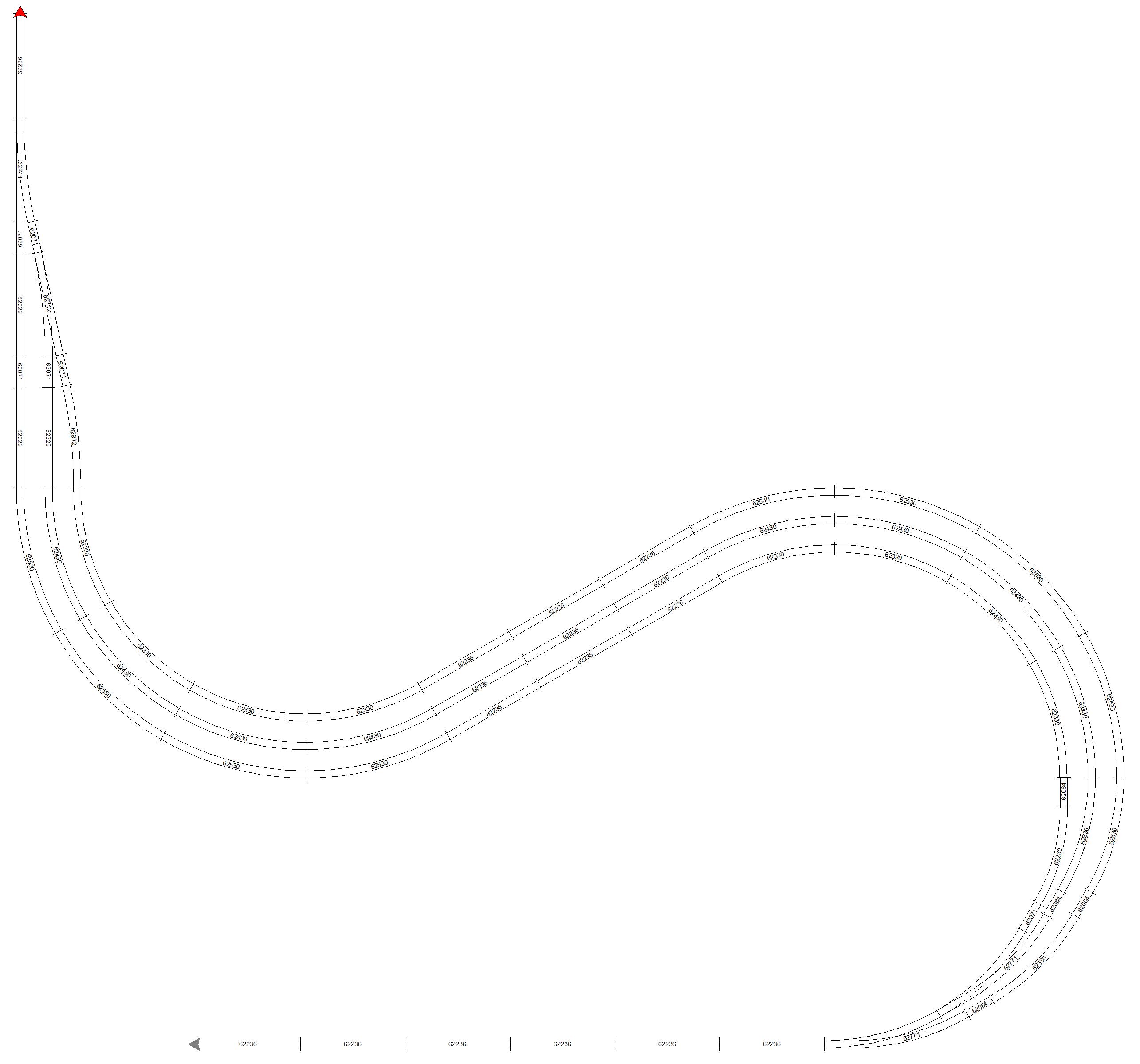

Ja det kan lade sig som mit forslag viser, lavet i scarm.
Jan
Ja, men som sagt ikke ved at følge Märklins geometri. Du bliver nødt til at skære i kurvesporskifte nummer to til for at få plads din plan. Jeg har ikke prøvet det selv og ved ikke om det i øvrigt i det hele taget er muligt.

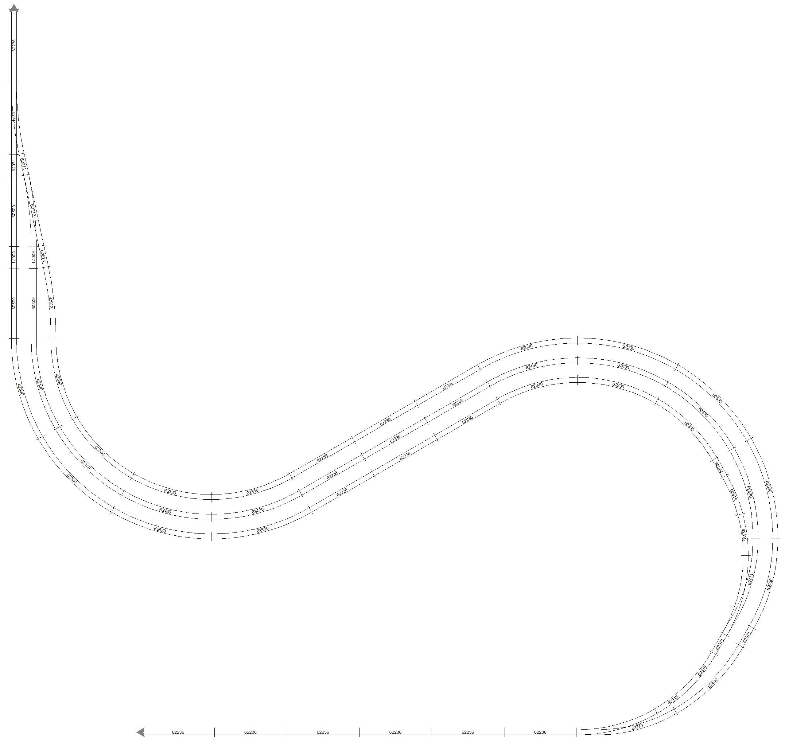

Den er væsentlig bedre, men der skal stadigvæk snittes i en 430-skinne.

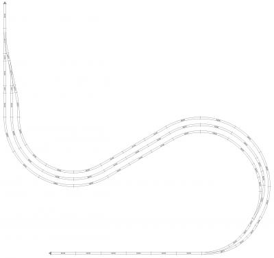

Her er løsningen, der følger Märklins geometri, men den koster rigtig længde på de to nederste overhalingsspor. Det ødelægger vel den egentlige intention.
Jeg ville nok foretrække Moppes forslag, men det hænger naturligvis sammen med, hvor lange tog man vil køre med.
jeg tror du skal kigge lidt på trix´s hjemmeside så vil du kunne se at det ikke skulle være nødvendigt at skære i den yderste af skinnestregene.
Jan
hej
Jan

Så prøver vi bare igen.
Jan
