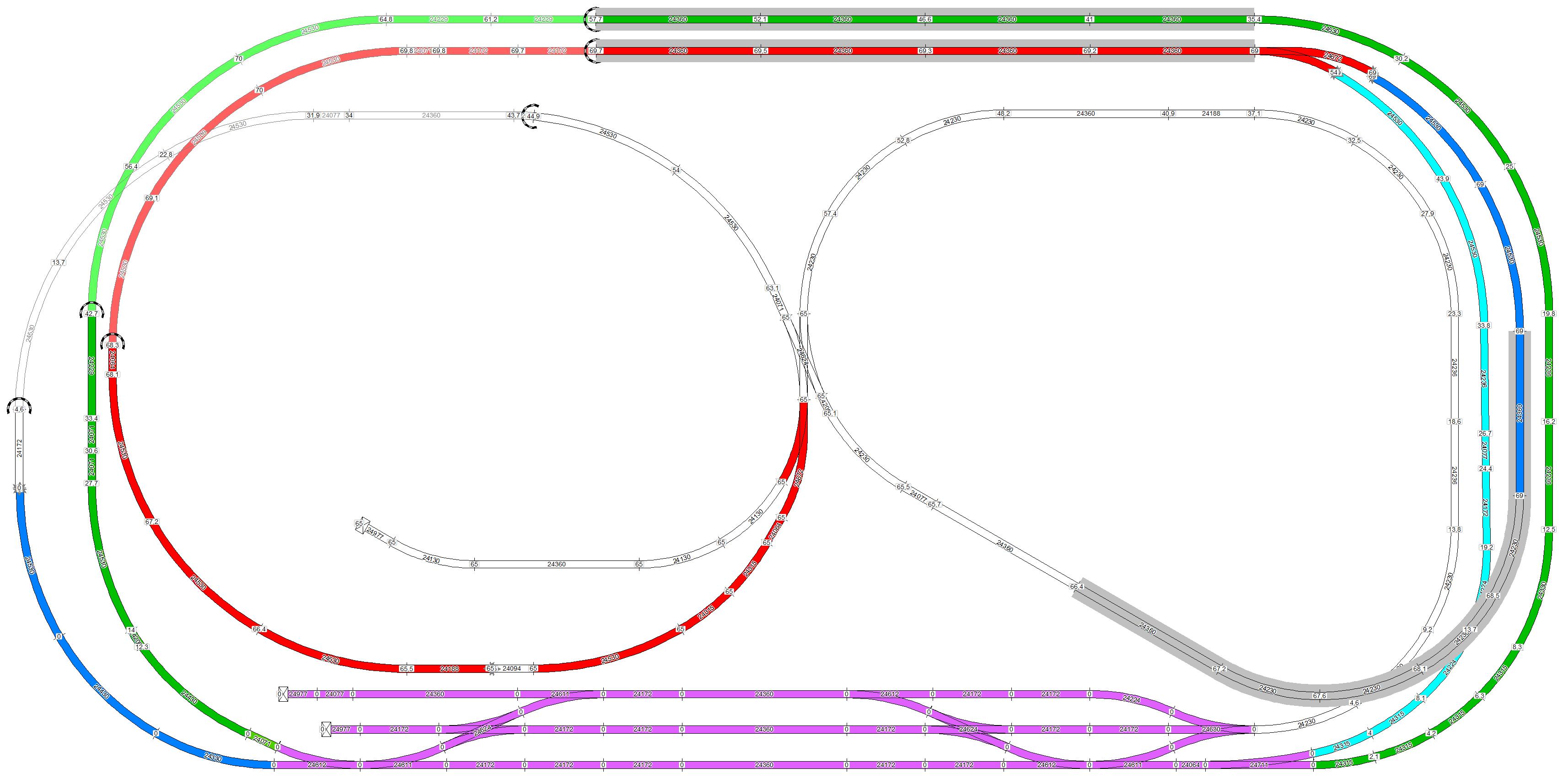

Hvis der er nogle der har tid til at kaste et blik på det her ville vi være glade, da vi sidder lidt fast.
Vi har ikke købt skinner endnu så der er fin mulighed for at ændre på det. Vi kan ikke helt kan få enderne til at mødes 2 steder og vil derfor gerne høre om de kan skubbes lidt når de skal samles.
vores mål er en bane omkring de 3.40 x 1.70 meter som på billedet i Märklin spor C  Smile

Stigningerne vil give dig en udfordring når de kommer over 3cm pr løbende meter. Det kan gøre at du skal se på mere end om enderne kan mødes.
På marklins hjemmeside under service og downloads kan der være godt stof at tjekke ud.

Kunne du ikke lige ligge en fil op, som man kunne hente ned for at få et bedre indtryk af din/Jeres sporplan.
Men som skrevet stigningsporcenter i særdeleshed på den mørkeblå strækning.
Da du bruger R1 24130 vil jeg lige høre hvad du forventer at køre med af lokomotiver og vogne.
Noget andet er at med den sporplan du har har du formentlig åben til begge langsider. Med 170 cm. er det kun muligt at nå længere end til midten hvis man kan gå hele vejen rundt. Wink
Tror det er  denne side der bliver henvist til. Prøv evt. at google gleisplaen. Smile
http://www.maerklin.de/de/service/downloads/gleisplaene/
Ud over de allerede nævnte ting som stigninger og rækkevidde vil der også kunne opstå problemer med S-kurver på det blå sporstykke afhængigt af materiel.

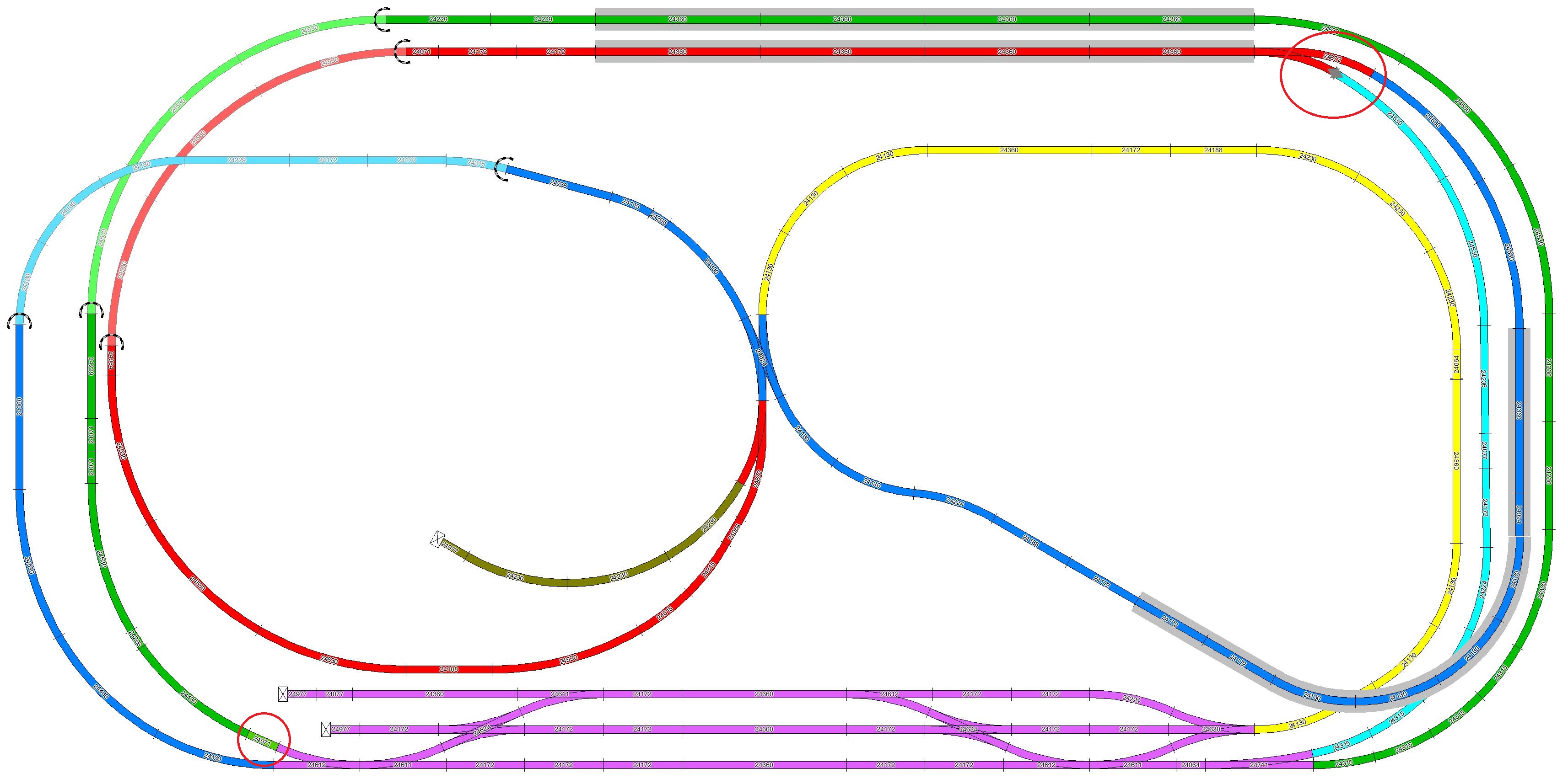

Mange tak for de gode svar, vi har nu fjernet alle R1 24130 og den mindste er nu 24230,
S-kurven er væk. Banen er lidt større men ikke meget.
Vi arbejder stadig på stigningerne.

Mindste afstand fra skinneoverkant til skinneoverkant skal helst være minimum 90 mm. når der bruges C-skinner og lidt mindre ved K-skinner.
24671/672 kurveskifte er også R1. Der kommer/er kommet nye kurveskifter i R3 24771/772, som sammen med 24315 giver en R3 kurve.
24711/712 lige sporskifte skal som udgangspunkt have 24071 i begge afgreninger. Dettte kan man dog med en dremel undgå, ved selv at fjerne det overflødige underlag.
