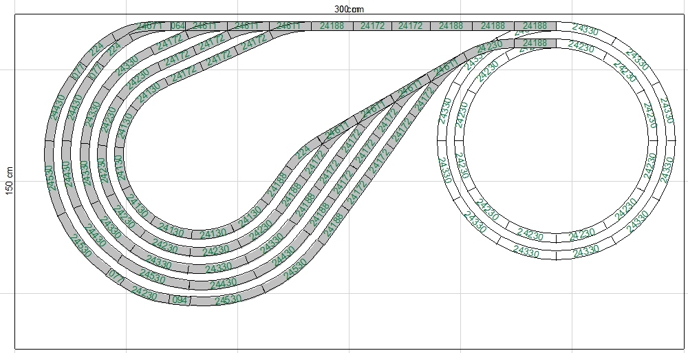

Hej alle Er der er en venlig sjæl der gider at se på mit layout. Kan ikke få 2 ender til at mødes.
Hej alle
jeg sider lidt fast, det er en skygggebanegård, for at bruge mindst plads har jeg prøvet "dette", og jeg har købt skinnerne
ny sporplan.jpg629.85 kB

Erstat de 4 sidste med flexskinner.

Der er flere opgaver der skal løses, det er allerede nævnt at R4 og R5(64,3mm) ikke har samme sporafstand som R1, R2 og R3 (77,5 mm) hvilket giver problemer.
De to yderste spor har ikke den samme vinkel, fordi du benytter kurveskifte kommer de i 30 grader, hvor 24611, 24612 har 24,3 grader.
Kurveskiftet er konstrueret til at have to en kurvede spor i forlængelse, så overholdes sporafstand på 77,5 mm.
Den letteste mulighed er nok at forsøge med de korte skinnestykker i stedet for de 2 sidste buede før kurveskiftet.

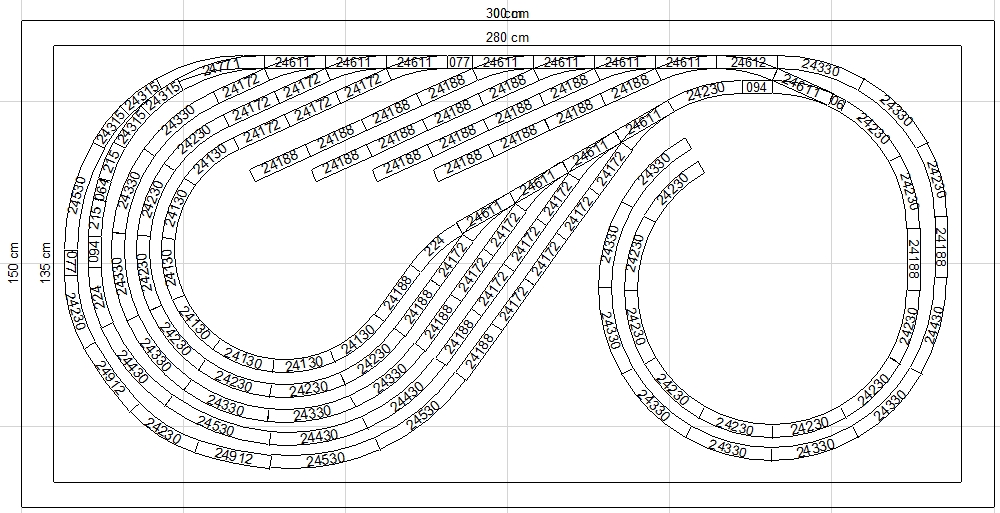

Her en mulig løsning med det nye R3 kurveskifte 771.
Og også med R1 kurveskifte 671.
Lige ændring til R1. NY
Ændring 2
Thomas tog MärklinC.jpg 238.29 kB
Thomas tog MärklinC R1kurve.jpg 237.68 kB
Thomas tog MärklinC R1kurveÆ.jpg 286.56 kB
Thomas tog MärklinC R1kurveÆ2.jpg 286.86 kB

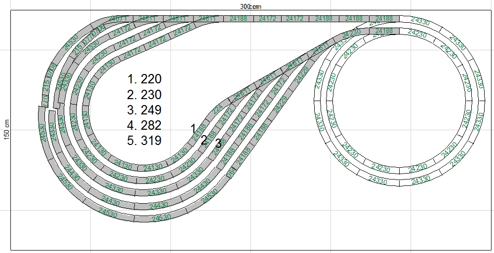

Længde på sporene
1. 220
2. 230
3. 249
4. 282
5. 319

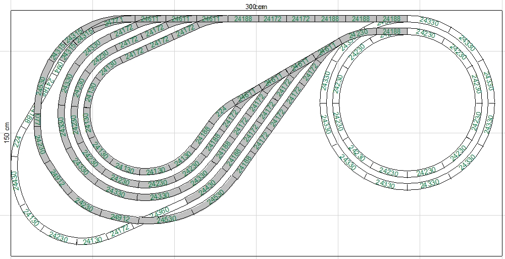

Jeg er bange for din løsning med det nye 24711 sporskifte <Thomas tog MärklinC.jpg> ikke lader sig gennemføre som du har designet den. Det er et krav, at der skal bruges et 24315 i hver af grenene på 24711 (dine to 24430 nærmest 24711 vil jo nærmest skulle ligge oven på hinanden for at kunne være der)
mvh Chris
Himmerlandsbanerne
Suldrup
Indlæg: 1.575
Chris skrev:
Ivan,
mvh Chris
På min tegning ser det ud som om du har ret. Der skal fjernes noget af siderne på skinnerne. Det samme som skal ske hvis du bruger 24315. Så min idé kan godt bruges. Men du har ret 24315 er forberedt til at fjerne overskydende, det samme som 24071 til lange sporskifter. Her er det heller ikke nødvendig med 24071. En dremmel kan klare det samme på almindelige skinner.

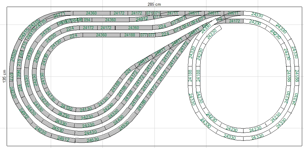

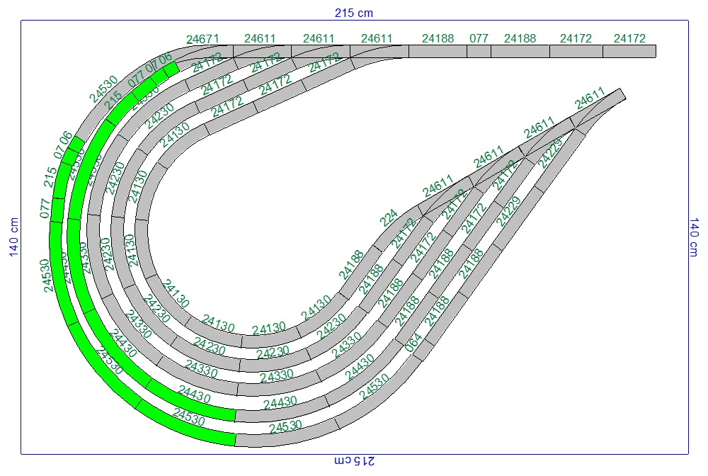

Hermed et forslag til at få enderne til at nå sammen. De to yderste cirkler vil ikke blive ”pæne”, og jeg er i tvivl hvor materiel på hhv. R5 og R4 vil støde sammen oppe i venstre hjørne, da sporene ligger meget tæt.
Forkortelserne på layoutet:
06 = 24206
07 = 24107
207 = 24207
115 = 24115
077 = 24077
Test.jpg 190.03 kB
06 = 24206
07 = 24107
207 = 24207
115 = 24115
077 = 24077
Umiddelbart er hele venstre top/side spild af skinner. Har ikke lige tid til at kikke på det nu, men der bliver vist ikke mere en ca. 4 cm. fra skinnemidte til skinnemidte. Sad

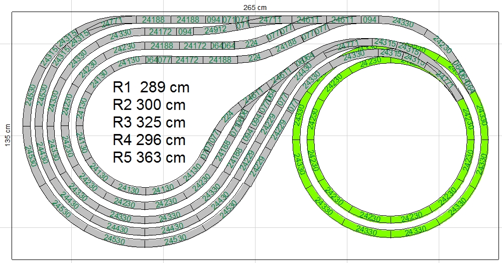

Hej prøv lige at se hvad der sker når du begynder fra kurveskiftet.
Thomas tog MärklinC R1kurveÆ2 test.jpg 301.16 kB
med venlig modeltog hilsen
Ivan

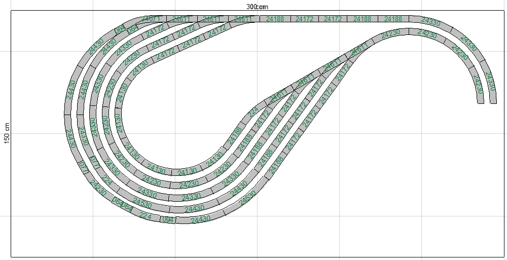

Her ny til R3.
Og ja, det var igen hovedbrud og ikke det fantastiske WinTrack. Men er dog tegnet i WinTrack. Wink
WinTrack vil have lige skinner i begge ender uanset det er midt i en kurve der skal findes en løsning. Alternativt går programmet ind med mindre end 64,3 mm. fra skinnemidte til skinnemidte. Sad
Udviddelse gav lige 3 stikspor hver på ca. 60 cm. Wink
Udviddelse 2 gav så ca. 76 cm. på hver spor.
Her WinTrack forslag 1
Thomas tog MärklinC nyR3.jpg 289.88 kB
Thomas tog MärklinC nyR3 udviddet.jpg 308.15 kB
Thomas tog MärklinC nyR3 udviddet2.jpg 313.65 kB

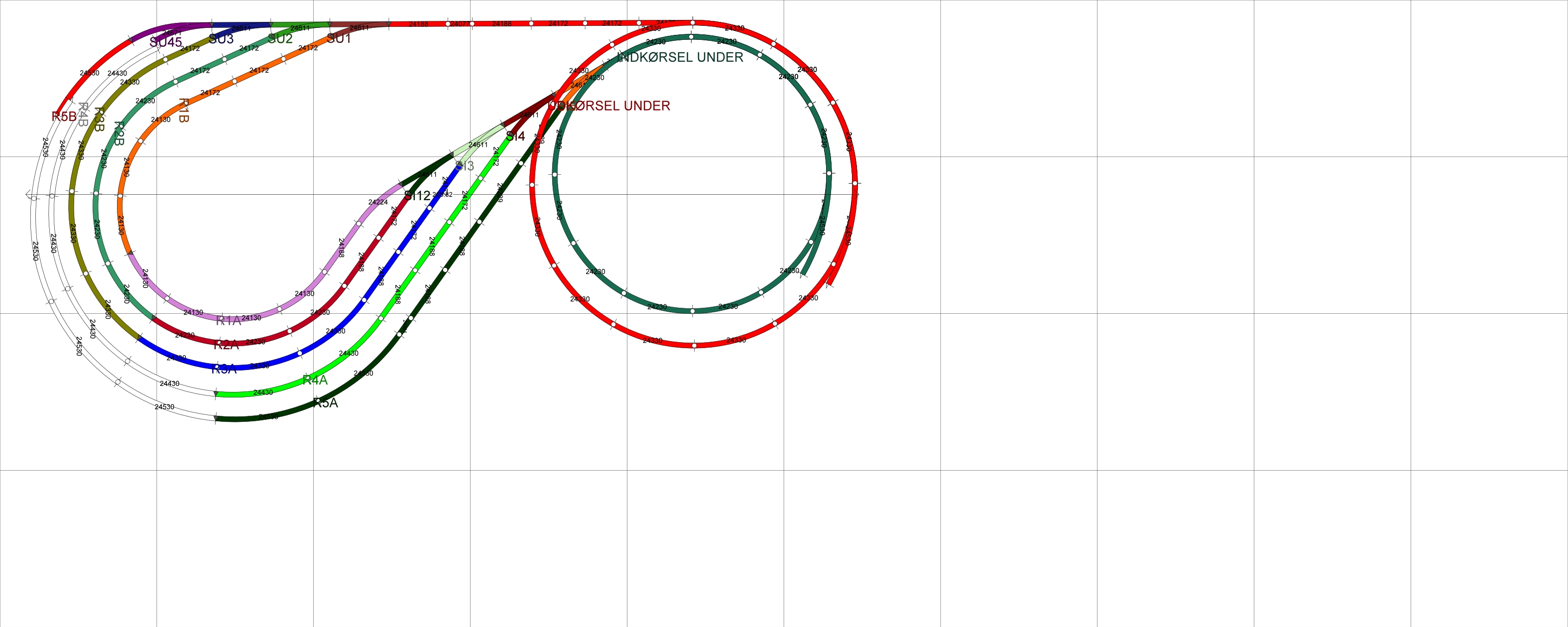

Efter lidt skriveri på BANEFORUM er jeg nået frem til dette.
Det eneste R1 er inderste kurve.

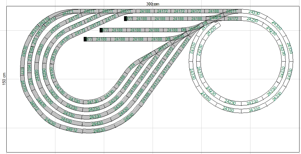

Lige en opdatering.
Udviddet 3.
udviddet 5.
Thomas tog MärklinC nyR3 udviddet3.jpg 332.84 kB
Thomas tog MärklinC nyR3 udviddet3.tra 17.63 kB
Thomas tog MärklinC nyR3 udviddet5.jpg 365.36 kB
Thomas tog MärklinC nyR3 udviddet5.tra 365.36 kB
