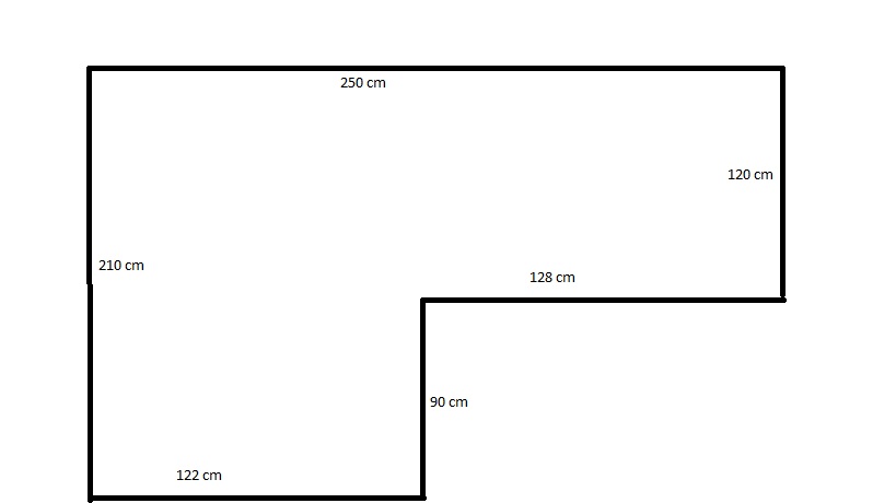

Jeg har et grundplan som vist på billedet. Udover denne plade har jeg 3 stk 110*60 cm plader som kan bruges til overbygning. Grundpladen kan ikke blive større.

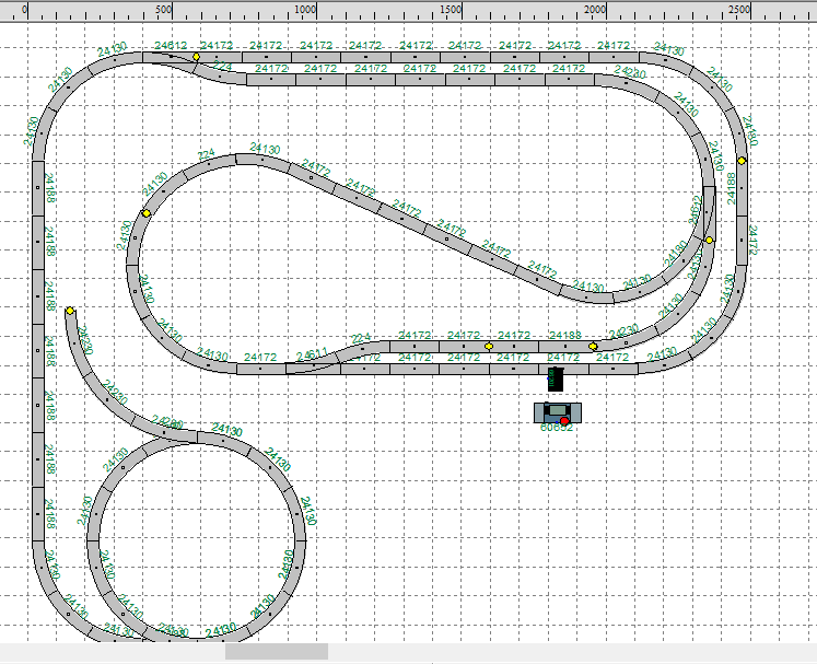

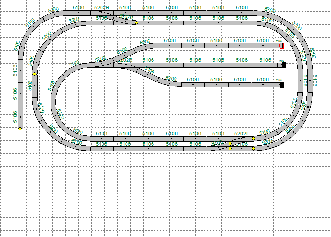

Jeg har lavet et forsøg på en sporplan man håber nogen her inde kan hjælpe med at finde frem til det helt rigtige.
Jeg vil gerne have både en cirkel bane og et ranger område

Grundplan
Nederste sporplan
Øverste sporplan

Din nederste sporplan har en Helix hvor du benytter 24130, det giver nogle kraftige stigninger, som ikke alle lokomotiver og vogne kan klare.
Uden køreledninger skal du bruge min. 10 cm i højdeforskel pr. omgang, målt fra skinneoverkant til skinneoverkant, for at få plads til både skinne og underlag, med 120 cm i bredden, er der plads til helix i 24230.
24130 giver en stigning på ca. 4,5 % medens 24230 giver en stigning på ca. 3,6% medens en oval med 24230(6stk.) + 24188(2 stk.) giver en stigning på ca. 3,2%.

Hej Anders hvad har du af lokomotiver og vogne. Grunden til mit spørgsmål er at du har nogle 5120 som jo kun er industrispor, altså korte lokomotiver og vogne.
