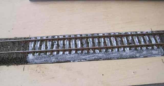

Jeg vil gerne af med det plastic look Märklin C-skinner har og har forsøgt både med tørpulver og løs ballast med anvendelse af efterfølgende lim/vand/sulfo-dråbe til fastgørelse, uden et resultat jeg var tilfreds med.
I går fandt jeg en ny variat på nettet. Først alm. hvid lim på plasticballasten og derefter dryses løs ballast ned over, som blot trykkes fast i limen med fingerne. Et overraskende flot resultat, som stadigvæk muliggør flytning/udskiftning af skinner mv.
Hvad synes I om denne løsning ????
Jeg fandt "opskiften" her: http://www.marklin-users.net/forum/yaf_postsm93260_Modular-layout----Stage-5--a-few-photos.aspx

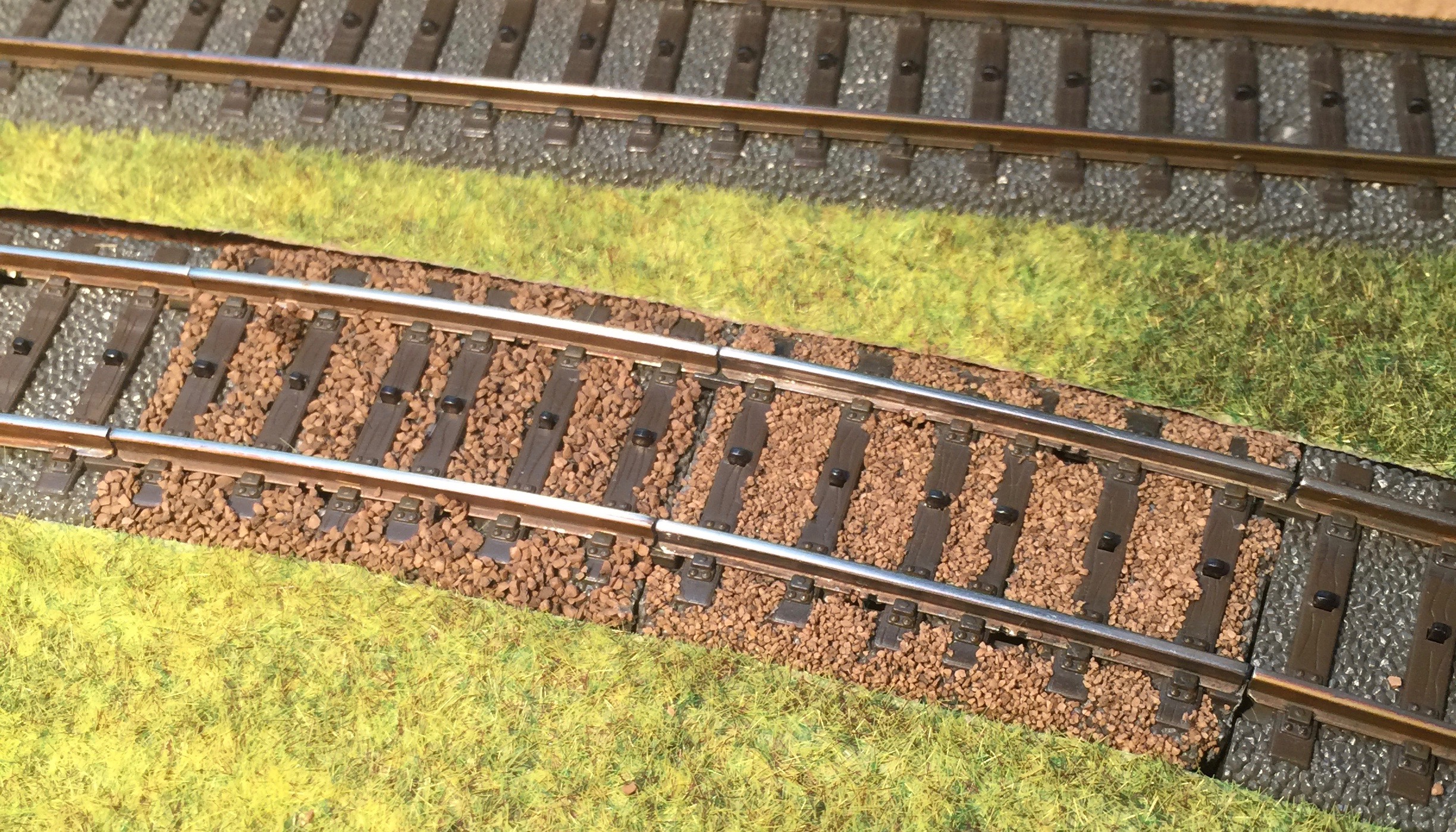

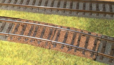

Har prøvet det med Woodland Scenics brun ballst, først fin og derefter medium. Hvad synes I om resultatet ????
Spørgsmål:  - skal de være fin eller medium ballast ? - og hvad med farven ?

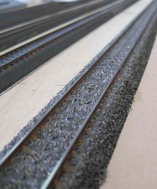

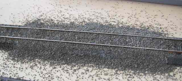

Her følger nogle billder om hvordan processen foregår (fra hjemmesiden):

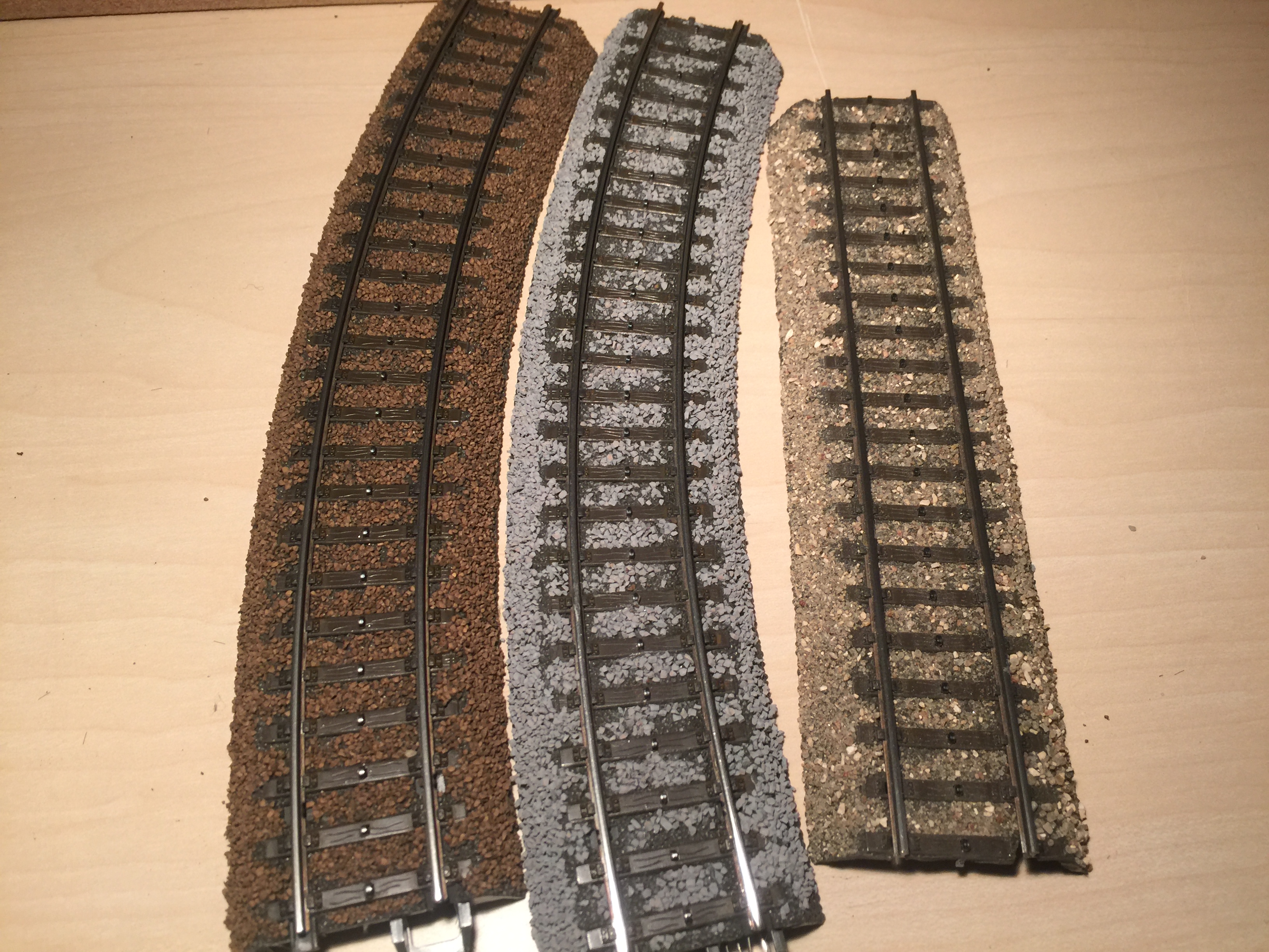

Så er jeg selv prøvet at lave nogle forsøgt efter den nævnte opskrift på http://www.marklin-users.net/forum/yaf_postsm93260_Modular-layout----Sta...
1 buet C-skinne med Woodland Scenics brun ballast medium
1 buet C-skinne med Woodland Scenics grå ballast medium
1 lige C-skinne med grus (fra grusbunken i haven og sigtet med en alm. køkkensi).
Jeg synes faktisk grus giver det flotteste resultat. Ved den grå ballast bliver de enkelte sten for synlige. Den brune er lidt for brun. Bedrøm og kommenter gerne.
Billede'
Egonhund
Veksø
Indlæg: 158
Den brune og grusede version er de bedste syntes jeg. Man kan vel lave en 'usynlig' overgang fra M til C eller K skinne ved at bruge gruset.
Mvh. William
