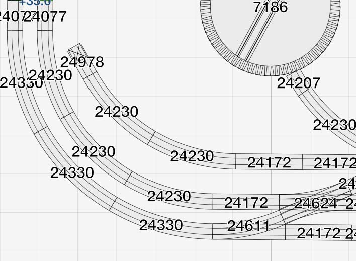

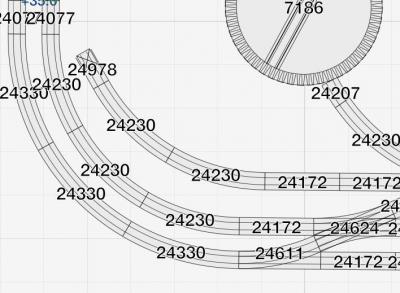

Jeg vil gerne have at mine tog kan køre fra ydersporet til indersporet og de forsøg jeg har gjort med at tegne er ikke lykkedes..

Vil du bruge de nye kurvesporskift til det, eller er det de gamle du tænker på?
Du får et problem med drejeskiven. Den bruger K-skinner, så du skal først sætte en C-K-adaptorskinne foran.
Er dette en mulighed?
De slanke sporskifter kræver mere plads, og der skal udlignes for sporafstanden der er 64,3 mod de normale 77,5

Mange tak for foreslagene :-)
Jeg tror godt at jeg kan bruge tegning 1. det vil jeg ihvertfald forsøge da jeg har disse spor liggende. hvis jeg skulle bruge forslag 2 ville jeg skulle ud og købe sporene.
Jeg ved godt at det ikke er den rette drejeskive. Jeg satte den mest på for at se om der var plads til den og så kunne jeg ikke finde en til C spor i mit program.
vh Thomas
Der findes ingen drejeskive til C-skinner (endnu). Der går rygter om, at Märklin måske laver deres skive i en C-version, men jeg har ikke set noget til den endnu. Indtil da, skal du bruge en C-K-overgangskinne foran drejeskiven. Og den må ikke ligge helt op til drejeskiven, for så kan den vippe tilslutningsskinnen en smule, så skiven går på. Mit råd er at lave maskindepot, askegrav, kulgård osv. i K-skinner. Det er også mere tro mod virkeligheden, da skinnerne i disse områder ikke lå i skærver men blot i grus.

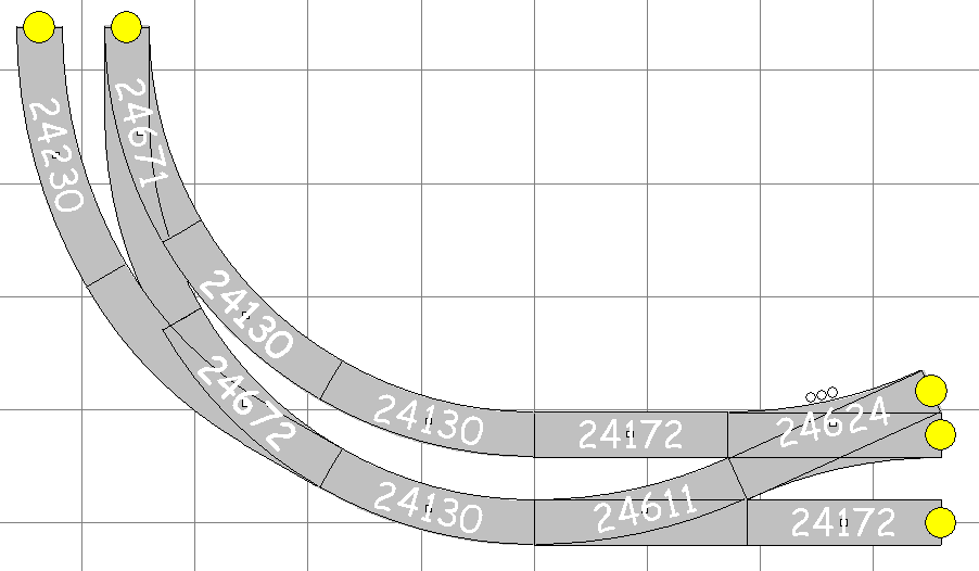

I praksis kan man også gøre således, idet der skal vrides en smule i det yderste spor, da tolerancerne er en smule over 2 mm.

Hej Thomas, der er noget du har misforstået.
Din løsning er ingen løsning. Du har blot 2 steder med samme forløb. Fra højre til venstre. Ydre til indre.

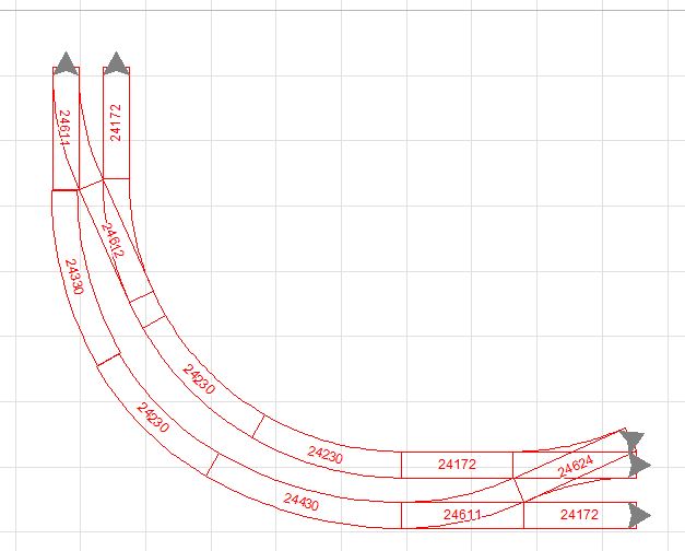

Hej Thomas,
Det er godt nok et stykke tid siden at du stillede dit spørgsmål, men da problemet sikkert har generel interesse, har jeg forsøgt at løse problemet. Jeg vil anbefale at bruge de nye kurvesporskifter fordi du så undgår R1, som der en del ikke Märklin materiel der ikke kan lide. Forudsætningen herfor er naturligvis, at du har plads nok i længden, fordi de nu engang bruger lidt mere plads. Optisk ser kurven også væsentligt bedre ud med R3, specielt når et tog med lange vogne passerer strækningen.
Jeg har valgt at bibeholde den "korte" sporafstand ved stationens indkørsel. Hvis du vil have den "lange" sporafstand kan du i stedet for den sidste 24330 i ydersporet lægge en 24430 ind der. Bredden passer ikke helt, men det kan enten udlignes ved den næste kurve eller accepteres da C-skinnerne har en hvis fleksibilitet ved lægningen.
hvis den løsning skal hjælpe noget, skal den "vandrette transversal" være modsat og englænderen udskiftes med et V sporskifte
Men det ser ikke ud til at geometrien tillader det, uden at skære i skinner
Det er så noget vi 2-skinnekørerer gør uden at blinke

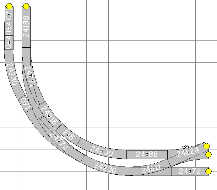

Hej igen,
Her er der så en løsning uden brug af kurvesporskifter, der giver de samme kørselsmuligheder, som de fleste af de givne forslag (altså at der kan skiftes fra venstre til højrespor og vice versa før stationen. Her bibeholdes den store afstand mellem de spor i begge ende af planen.

Hej igen,

meget bedre, Det ligner næsten virkeligheden. og det giver lidt længere krydsningsspor
I hht scarm der er stadig en lile fejl mellem nederste 24330 og sporskiftet
Det kan nok nemt klares med " koben og mukkert" .-)
Vh rep
Rep Neslein
Til orientering har jeg sat mine værdier for "tolerans" i WinTrack til plusminus 1mm. Så man behøver man ikke at bruge hverken koben eller mukkert her.

Hej igen,
Merken
Merken
Vh rep
Tak Lars, jeg var vist for søvnig, da jeg lavede det foslag.
Men ideen var da megt god og i min Scarm kan Lars' løsningsforslag let realiseres.
Jeg har tolerance til standard 2 mm, og der er en lille skævhed ved den ene 430'er, men den kan let udjævnes via de 3 skinner.
Rep: du skriver nederste 24330, men der er jo kun en af dem!
