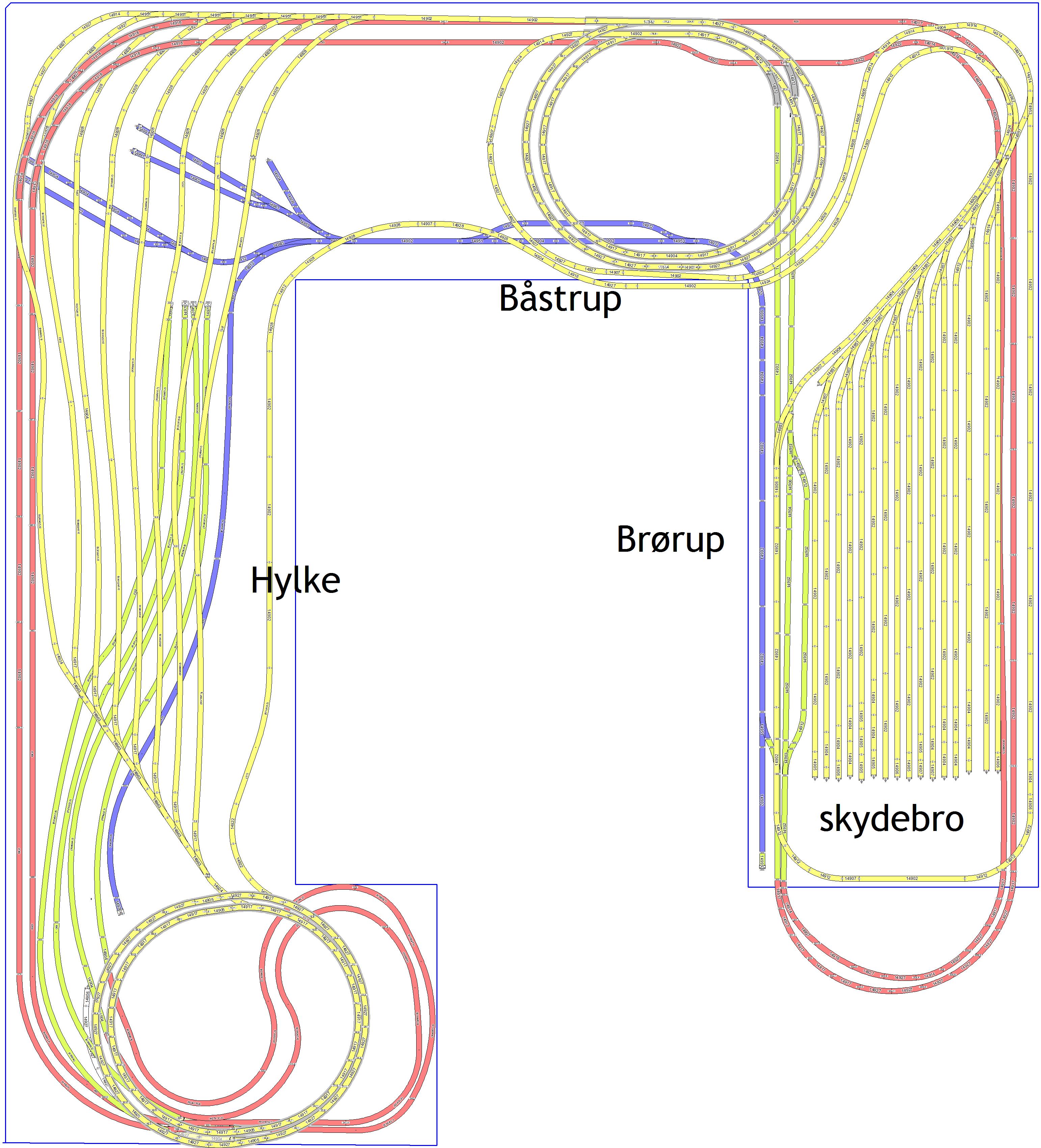

Så har jeg lavet mit første layout til Hylkebanen. Jeg ved godt, at banen ser meget lige ud, men jeg bruger flex-skinner, så der vil blive naturlige sving og kurver.
Den blå bane er en privatbane, som kører rundt langs kanten. Jeg vil gerne høre jeres kommentarer og bud på eventuelle ændringer. Mit største problem er Hylke Station. Jeg vil gerne have det sådan, at togene kan skifte spor på/ved stationen, men kan ikke selv overskue, hvordan jeg løser det rent praktisk.
PS: Det er størrelse N.
Hylkebane.scarm159.43 kB

Kan du evt. lave et PDF eller en .JPG, da det ikke er alle der har SCARM??

Hej Lars, har vi ikke haft den oppe at vende tidligere. Enten her eller på facebook?

hej trainmad.
det ville jeg gerne gøre,men det kan jeg ikke finde ud af,men hvis nogle kan fortælle mig, hvordan man gør,vil gerne prøve.

 Hej Ivan.
Jo, den har været her før,den er bare lavet lidt om og prøvet at lægge den ud på nette på en anden måde. Smile

Her er Hylkebanen. Syntes at SCARM kører langsom med denne plan. Om det er på grund af de mange skinner ved jeg ikke. Sad
