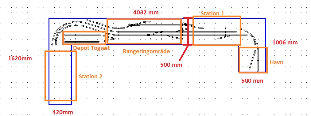

Ja det er så mit første indlæg her på siden, efter 6 år som bruger her på. Har været inde og kigge her på tit, men nu er tiden endelig kommet til at fruen og jeg er kommet godt til rette i et hus vi regner med vi skal bo i mange år, og med det er chancen nu for at jeg kan få min modelbane.
Jeg ønsker hjælp til en punkt til punktbane. Jeg har bygget det hele op, så det passer til rummet det står i. Jeg har bygget det op i moduler. af 10 mm MDF plade, og er på monteret på væggen ligsom en hylde. Jeg har vedhæftet nogen billeder med mål på, og det er dette jeg har at gøre med.
Jeg har makeret med orange hvad jeg ønsker på min punkt til punktbane.
Men jeg er simplethen gået i stå med sporplanlægningen, synes det bliver for rodet når jeg laver det, og føler ikke jeg kan få nok spor, og derfor bliver det rodet.
Mit ønske til banen er at der er mulighed for at kører fra Station til Station med passager tog, samt en masse gods rangering til diverse sidespor og oprangeringsbanegård.
Jeg kører 2 skinnedrift - Fleischmann Profi.
og bruger SCARM til skinneplanlægning.
Jeg håber der er nogen dygtige medlemmer, som jeg helt sikkert ved der er. Der kunne hjælpe mig lidt på vej.
Med Venlig Hilsen Martin Christensen
Arriva Buschauffør & Klargøringsmand 2-Skinne DC, Kun Dansk.
punkttilpunkt.scarm15.75 kB
Hej Fut
Jamen tillykke med dit første indlæg - og at du har fået pladsen til at udfolde dig i modelverdenen Smile
Den plads, du her har vist, er det pladsen, du har at gøre med? (skal resten af rummet anvendes til noget andet?)
Jeg tænker især i, at det giver lidt mere sjov, hvis du kan oprangere stammer, der kan køre et andet sted hen - Evt. bare en opstillingsrist.
Ellers er jeg lidt bange for, du for hurtigt bliver træt af anlægget, da der jo ikke rigtigt ankommer og afgår nogle tog (Synes stationerne ligger for tæt)
Så hvis du kunne lave lidt skjult sløjfe, så der går lidt længere tid mellem afgang fra station 1 til station 2, så tror jeg, du vil få mere glæde ud af hobbyen Smile

Hej Skott Tak for det Smile Ja den plads der er på tegningen er det der er sat op til. Rummet bliver også brugt som kontor, og opbevarings rum osv. De tog ben på 1620 mm og 1006 mm støder op mod døre. Det har været i mine tanker at videre fører banen med en bro fra modulet der er 1620mm til den anden side af døren, fører et spor langs væggen og ind på et modul der ca vil blive 940 mm x 500, men dette er ikke noget jeg vil lave lige pt. Grundet tid, for vil gerne tænke på den første del af banen. Men har tænkt på vende sløjfer, men det fylder simplethen for meget Sad
Hvis nu du lavede et langt smalt stykke, der blot var 15 - 20 cm bredt, der så var placeret helt op af væggen, så kunne pladsen foran jo sagtens anvendes til noget andet. Så ville du jo godt kunne 'skjule' en vendesløjfe - eller helix - i den anden ende og derved få noget mere kørestrækning uden, at du pricipielt bruger mere plads af rummet - Det tror jeg, du vil blive langt mere tilfreds med Smile

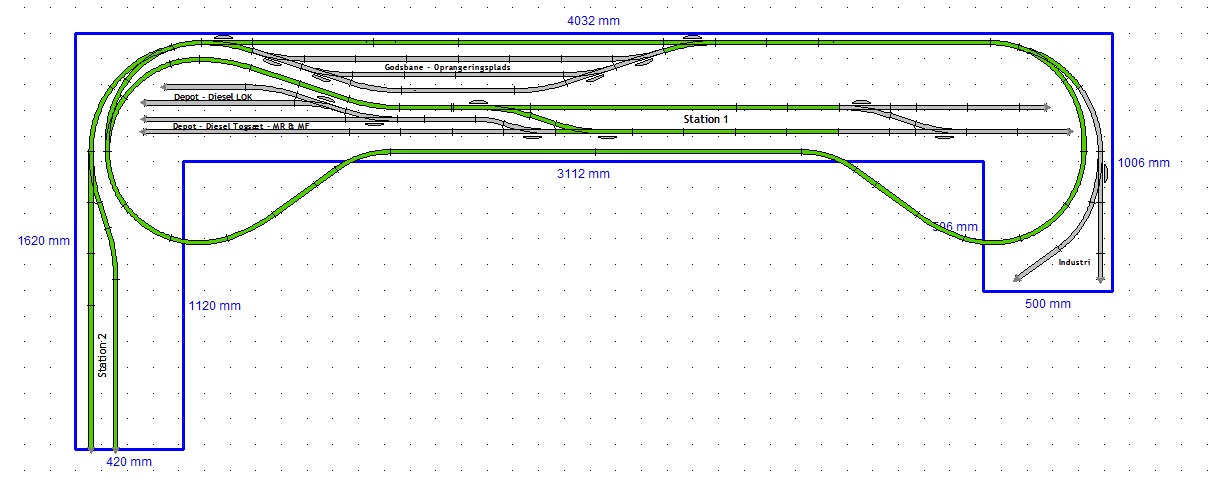

Så fik jeg lov af fruen til at "udvide en lille smule mere ud i selve værelset, så vores skrivebord kommer til at så i midten af banen. Jeg har indført en form for vendesløjfe i en ny sporplanlægning. Har vedlagt et billede af det jeg har lavet..
Jeg føler ved det jeg har lavet det om, at jeg får mere kørelængde.
Grønt - Baneforløb for passagertogene.
Gråt - Godsforhold / Rangeringsområde
Vil helst have at banen kun er i et plan Smile

Hej Fut
Også et tillykke herfra med tilgangen til denne herlige hobby.
Et par spørgsmål
1. Hvad er anlægshøjden i forhold til de øvrige møbler ? En anlægshøjde over en meter vil give friplads nedefter til skrivebord og andre møbler.
2. Hvad epoke tænker du at køre ? Jeg foreslår med de meget skarpe kurver, at du udelukkende kører med kort materiel, og evt laver dit layout som en by med et havnemiljø. Således kan du lettere "retfærdiggøre" de meget skarpe kurver og radier du har. Det giver dig også mulighed for at lave et layout med spændende detaljer, der gør det interessant og se på.
3. Kunne det tænkes at stykket til venstre med de to spor, bliver til et industri område, hvor du kan lave noget til tankvogne, samt åbne og lukkede godsvogne til diverse gods ?
4. Er der plads til at du kan lade dit persontog spor gå ned under anlægsfladen, og blive til len rist der så samles til det fortsatte spor til overfladen, så det kommer til syne igen ved siden af det spor der dykker ned ?
5. Hvis du vælger at lave en bro forbi døren, har du også mulighed for at bruge pladsen under en højbro, i stil med højbanen i Vejle og det gamle højspor i Sønderborg.
Det var lige et par tanker om det.
