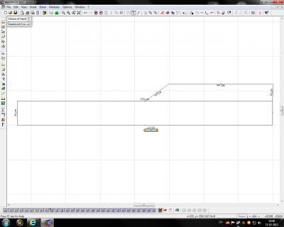

Jeg kunne godt tænke mig at lave Hårlev St hvis jeg har pladsen til det. men jeg har selv været igang med wintrack men jeg kan ikke rigtigt få noget til at ligne selv om jeg har brugt googlemap til hjælp. så nu ville jeg høre om nogle som kan lave Hårlev st. i Wintrack. Pladsen jeg har lige pt. er 370x35 cm
Selvom jeg så ikke skulle have plads til det ville jeg da meget godt se en færdig sporplan i Wintrack af ligevel Laughing out loud
Så hvis nogle er gode til det med at lave Virkelige sporplaner om til model så ville jeg blive glad Laughing out loud

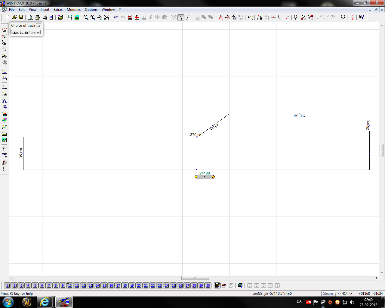

Har 370 cm i længden og 35 cm i bredden. kan så blive 60 cm i den ene ende.
Medfølger skitse .

Hårlev station kommer til at fylde ca 11 m i længden.
Den kan afkortes noget i længden, men du har ikke plads nok i bredden.
Hårlev station fylder til begge sider, set i forhold til gennemkørselssporet, det spor der kommmmer fra Himlingøje(Køge) og Li. Linde(Karise).
Ud for stationen vil det fylde ca. 90 cm med plads til stationsbygning, med 30 cm under gennemkørselsspor og 60 cm over.
Ud for remisen vil det fylde ca. 50 cm under gennemkørselssporet og ca. 10 cm over.
De ovenfor anførte ca. mål er vurderet ud fra brug af slanke sporskifter 24711/24712.  Ved brug af sporskifterne 24611/24612 vil pladskravet i bredden øges ca. 10-15 cm.
Hvis man vælger at fjerne remisen, kan man få noget der ligner.
Jeg er dog bange for, at køreglæden på et sådant anlæg vil blive begrænset, med mindre det opbygges som moduler, som man kan tage med og sammen med andre få sat en stor bane sammen.
Man vil kunne rangere lidt frem og tilbage, men muligheden for et persontog der kommer fra langtvæk og fortsætter til endnu længere væk, vil gøre at man hurtigt bliver lidt ked af anlægget.

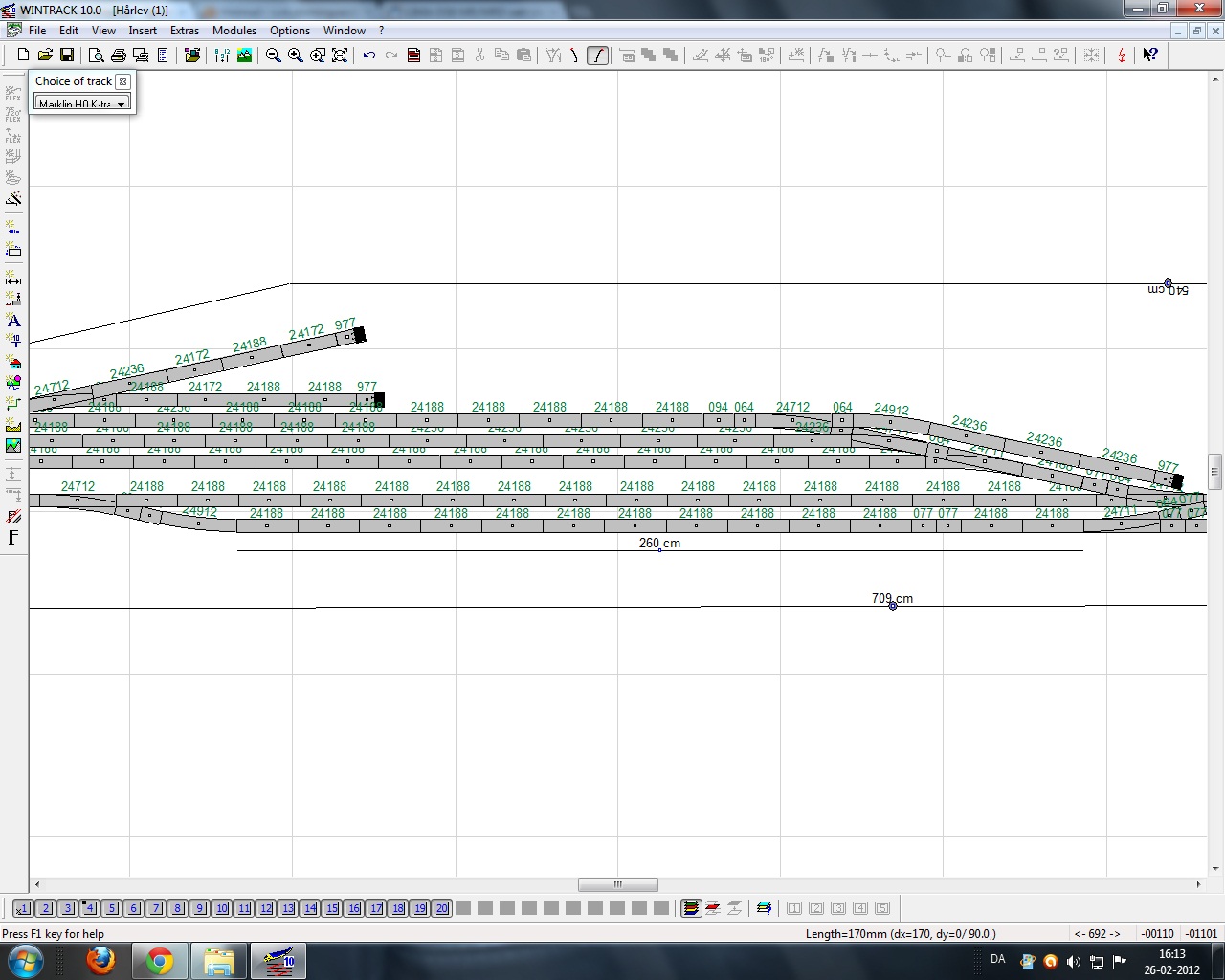

Den første er Hårlev med slanke sporskifter.
Hårlev alm. sporskifter.
Hårlev forkortet.
Hårlev med alm. sporskifter og forkortet er ikke tilrettet men bare groft tilpasset med kant fra den slanke udg., så du kan se forskellen.
Selv i en forkortet udgave, fylder den for meget. Afhængig af toglængde, kan der afkortet yderligere.
Hårlev.tra 20.17 kB
Hårlev1.tra 19.8 kB
Hårlev2.tra 15.25 kB

Kan jeg godt se flyder lidt meget Laughing out loud
Den med slankesporskift kan osse have me og 4 dobbeltdækkervogne
Ellers super fed station syntes jeg nu Laughing out loud kan jo osse bruges som storbys station.
