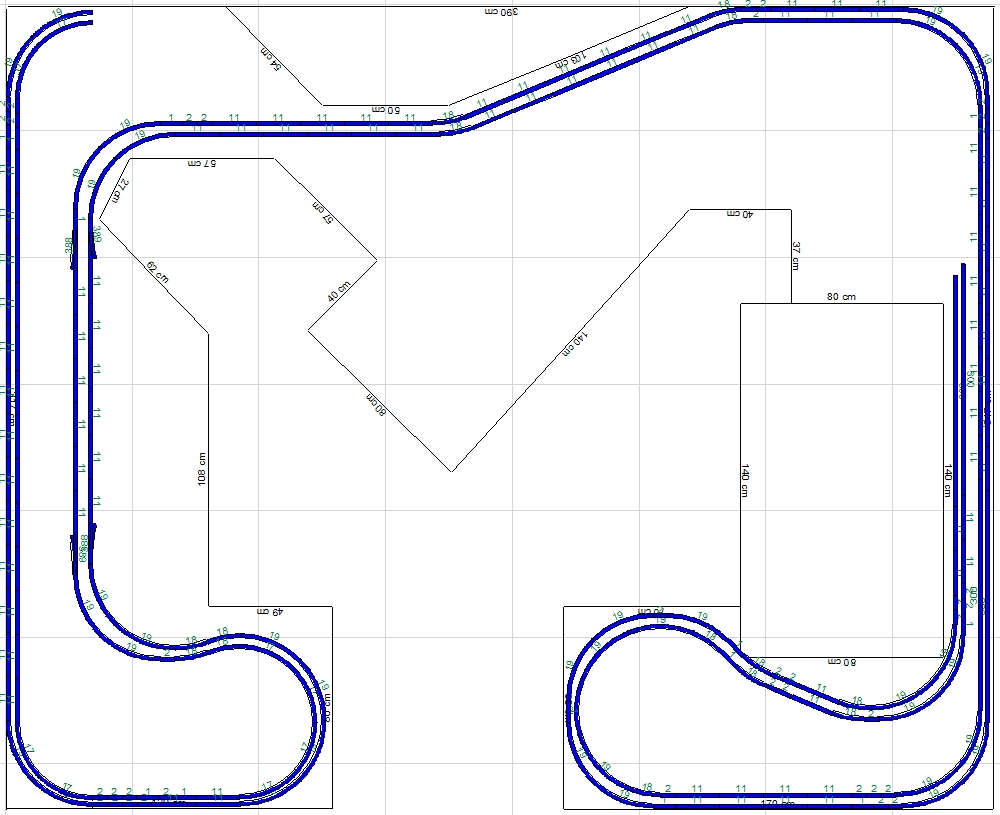

Dette anlæg tegner jeg lidt på, men er gået i stå ved banegårdene.
Forslag modtages med tak.

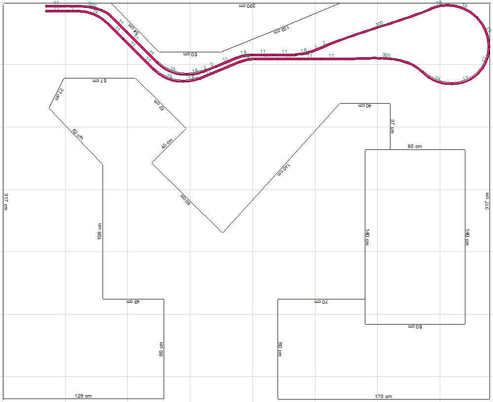

For de der ikke har Wintrack er der billeder her.

Det bliver vist et stort anlaeg, med masser af "luft".
Nu8 kan jeg ikke umiddelbart se hvilke dele der bliver synlige, og hvilke der er skjult af landskab, men savner i hoej grad nogle mere svungne linjer, fremfor den evindelige koeren langs kanten, og kurver i multiples af 90º... -Brug for flexskinner!
Skyggestationer; hvis du ikke har taenkt paa dette endnu, saa proev at faa lagt nogle vigespor ind i naerheden af hver vendesloejfe.

Alt gult og det røde på sidste billede bliver skjult, resten bliver synligt.
Langs kanten, det er jeg klar over men hvis ikke jeg gør det, får jeg problemer med spor der ikke holder afstanden i højden, jeg prøver at få alle stigninger til at være max. 2%.
De områder der er luft nu, regner jeg med skal være landskab med små privatbaner i, da jeg her vil kunne have stigninger over de 2%.
Jeg har tænkt på skjulte banegårde, men er ikke kommet hertil endnu.
Alle input modtages med tak.
