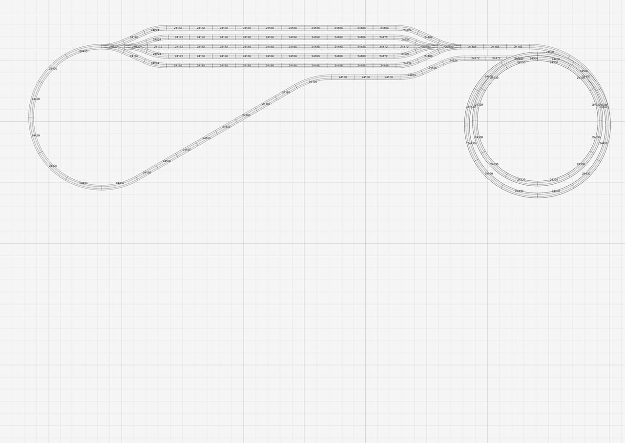

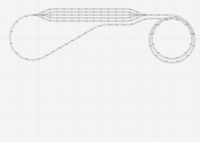

Jeg er ny her men vil gerne há lidt hjælp til hvor jeg gør af mine vogntog når de ikke er indsat i drift.
Har rodet lidt med det nye layout, og er kommet frem til at dette er nok hvad jeg har plads til, men jeg modtager meget gerne gode råd da jeg ikke har haft en så stor bane før, så måske har jeg ikke helt styr på planen endnu  Smile
Det inderste spor der ender blindt i begge ender ved små stationer, forestiller jeg mig skal være til en lille skinnebus der køre i pendulfart fra den store station og så til de to små.... Kan det lade sig gøre ?
Jeg har købt en Esu til den digitale styring og jeg bygger alt i Märklin C skinner
På forhånd tak
mvh Uffe

Jeg forstår ikke helt det kryds du har i toppen af banen, det gør at tog der forlader den store banegård i højre spor ankommer igen i det venstre... den møder du nok ikke ude i den store verden Wink

ush
Indlæg: 100
Det er en bro  Smile
Hvis vi går ud fra, at det layout du her har vist, er tæt på dine ønsker, er der et par punkter jeg vil frenhæve.
  • Den korte perronlængde er blevet nævnt.
  • Der kunne godt være mere afstand mellem nogle af dine spor, så der bliver plads til perroner, men det påvirker perronlængden i negativ retning.
  • Du har mange S-kurver, det kan give problemer med ikke Märklin-materiel.
  • Hvis du vil køre med Damp, mangler der noget plads til vedligehold, kul, vand, sand og slaggetømning, vandtårn, gerne to tilslutninger til drejeskiven.
  • Et ekstra spor på hver endestation, ville kunne have et par godsvogne stående til pynt.
  • Afstillingsspor ved hovedstationen.
Jeg er ikke sikker på, at pendeltogsstyringen i ESU eller CS kan håndtere din variant. Du får to steder hvor dit tog skal vende.
Men det kan måske lade sig gøre, hvis du kører fra hovedstationen - endestation 1 - hovedstation - endestation 2 - hovedstation, du vil spare et 24612 og et 24671.
Det tilbageværende sporskifte skal styres fra de to endestationer, når skinnebussen kører retur fra endestationerne skal sporskiftes skæres.
Målkontakterne på endestationerne skal gå til samme indgang, således at Centralen tror det er samme endestation.

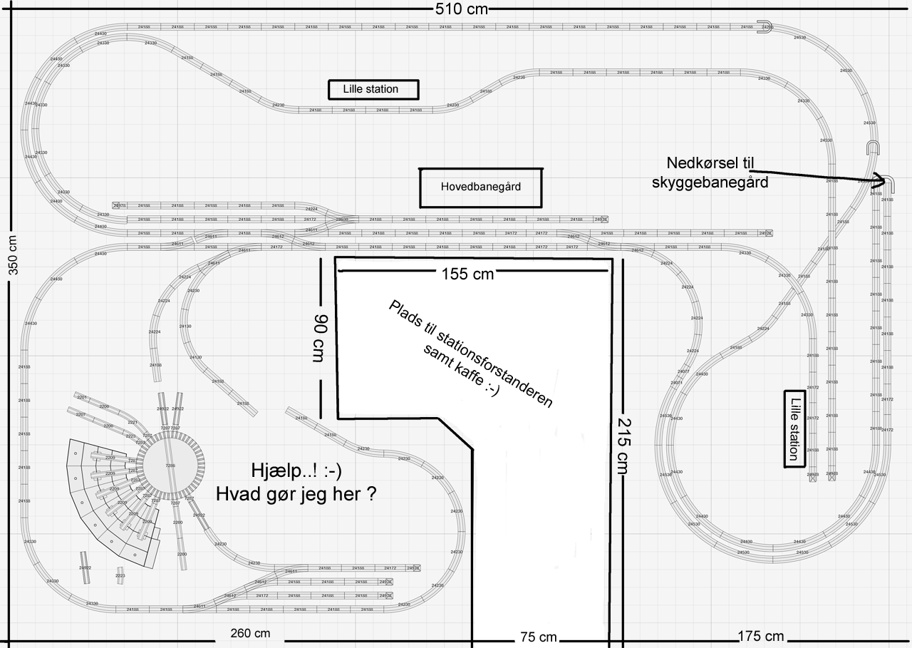

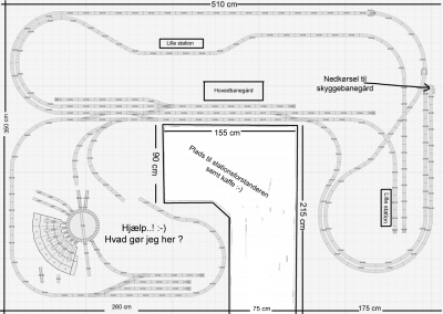

ush
Indlæg: 100
Hej igen
Så blev der igen tid til lidt sporlægning  Smile
Jeg har nu prøvet at lægge spor uden for mange R1 skinner, og har forsøgt at lægge en skyggebanegård som kan hænge sammen med selve banen.
Håber alle i gode folk vil kaste et blik på mit forslag og meget gerne komme med ris og ros, men sandelig også forslag til løsninger, for syntes meget let man kikker sig blind på planen (jeg bruger RailModeller Pro på en Mac til sporlægning)
Håber det lykkes med at lægge begge billeder op, da jeg har delt det op så selve banen er på et billede og skyggebanegården på det andet.
Mener jeg har husket alle relevante mål  Smile
På forhånd tak  Smile og forsat god daften

ush
Indlæg: 100
Ups.... billeder  Big smile BilledeBillede

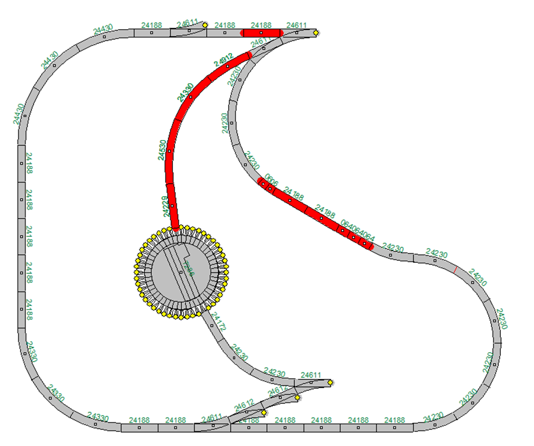

Billede Her er et forslag, de røde spor er ændringerne
