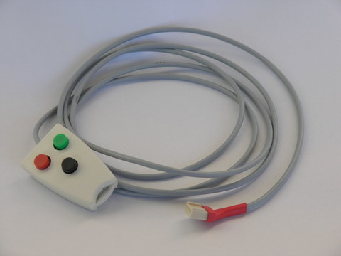

Da jeg har diskuteret det med en del mennesker med digital forskrækkelse, vil jeg gerne benytte lejligheden til at beskrive denne løsning lidt nærmere: Køb en MBTronik controller, montér den under banen i nærheden af servoen, og slut programmeringsenheden til - denne er en lille plastickasse med tre trykknapper:
Ved at trykke på knapperne kan man justere stoppunkterne for servoen i begge ender, og man kan justere den hastighed, den kører med. Man kan også prøvekøre skiftet, når man er færdig - den røde knap skifter til den ene position, den grønne til den anden.
