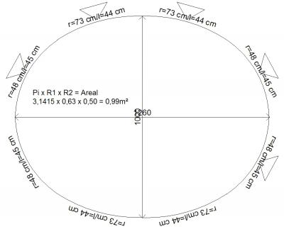

Problemet med firkantede anlæg er at hjørnene ikke kan udnyttes særlig godt. Løsningen er at lave et rundt anlæg. Et helt rundt anlæg er imidlertid bredere end nødvendigt for at få mulighed for en skyggebanegård. Her skal man i princippet kun bruge den bredde som den mindste radius kræver plus et spor mere i bredden. Altså er det nærliggende at definere den mindste bredde plus plads til kanten og så bruge den indsparede plads i længden. Derfor hedder løsningen en Elipse. Bredde og længde kan man temmelig nemt udregne ved hjælp af formlen i den første skitse.
Herefter behøver man bare at designe banen og jeg har denne gang valgt at bruge Tillig Elite, fordi der her er en række velegnede kurvesporskifter i programmet. Temaet er en lille tysk forstadsby, hvor der køres både med person- og godstog. Den synlig station ligger delvis under byen og har et overhalingsspor samt et stikspor til posthuset helt til højre. Endvidere er der blevet plads til et ekstra stikspor med perron, hvor skinnebussen kan opholde sig, hvis de to overhalingsspor er i brug/skal bruges af andre tog. Dette stikspor kan også anvendes som læssespor. Banens få damplokomotiver har mulighed for at få fyldt kul og vand på det sidste lille stikspor.
Billede Billede
Mål & Skyggebanegaard

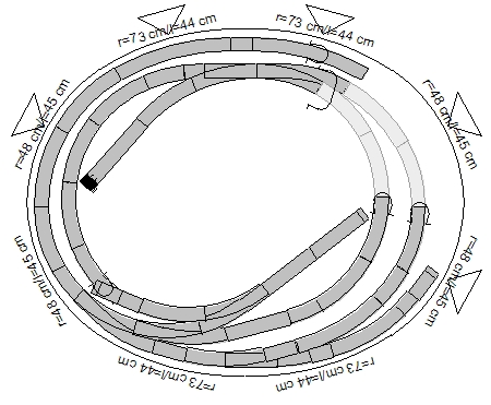

Billede Billede
Synlig del & synlig del med bebyggelse
Anlægget deles af en flod, der går gennem anlægget, her kunne jeg desværre ikke få plads til en bro under den synlige del af jernbanen på grund af sporene nedenunder. Men et vanddrevet savværk blev der plads til og det endda med eget stikspor. For dem der godt kan lide Fallers Car System har jeg bygget et sådant ind på anlægget. Der var lige akkurat plads til en vendsløjfe ovenpå på pladsen foran stationen og under det plateau, som byen ligger på. Den største stigning ligger her på 8-9% hvilket er stejlt, men ifølge diverse fora er dette muligt.
Banes største stigning ligger på ca. 3,5% (det ”indre” spor) ellers på ca. 3% eller derunder.
Under anlægget blev der plads til en skyggebanegård med et overhalingsspor og to stikspor, hvoraf det ene også her kan bruges til skinnebussen. Der er ikke meget frihøjde at gøre godt med, men sådan er det nu engang. Der er et enkelt sted hvor frihøjden kommer ned på 64mm. Her kan man eventuelt gøre posthuset så bredt, at toget kan køre inden i dette.
Persontrafikken varetages af en skinnebus, der som sagt kan skaffes af vejen, når det er nødvendigt. Jeg forestiller at der derudover bliver plads til et lidt længere persontog og et til to godstog der betjener banes godskunder.

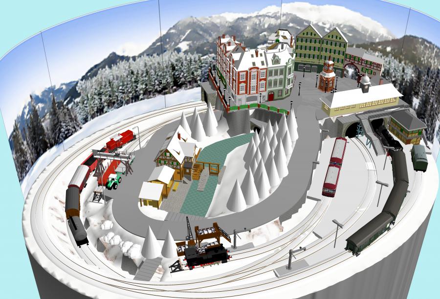

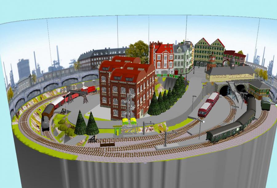

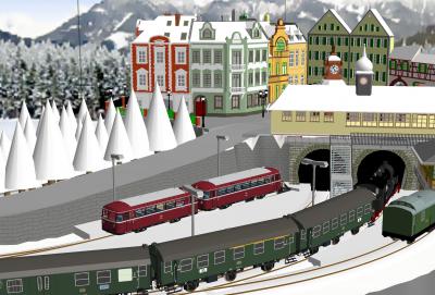

Og her det første billede i 3D
Hej Lars.

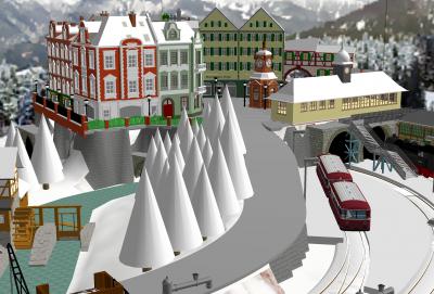

Det bliver et hyggeligt lille anlæg. Vil du lave det som snelandskab, som på 3D tegning. ?
mvh. Ole Vedel
Hej Johnni,
så vidt jeg kan se, hvis man sammenligner priser på ebay, så er Tillig Elites kurvesporskifter ca. 50% dyrere end Märklins. Endvidere er de skarpe kurveskifter meget nemme at få fat i til meget lave priser, fordi så mange startsæt bliver skrællet og udbuddet er generelt meget stort. Strækningsspor er væsentligt billigere hos Tillig, med det der vejer, er de ti kurvesporskifter, der skal anskaffes.
Ole Vedel skrev:
Hej Lars.
mvh. Ole Vedel
Hvis jeg får taget mig meget sammen og bygger banen til mine nevøer, så bliver det nok en julegave til næste år og så er det naturligt at lave banen med sne. Men det har jeg ikke taget stilling til endnu Smile

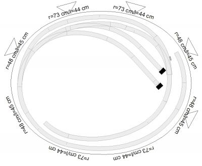

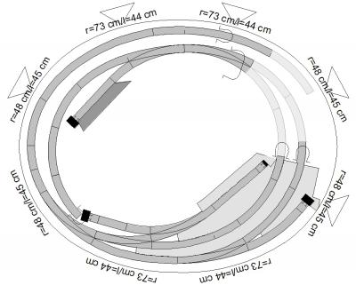

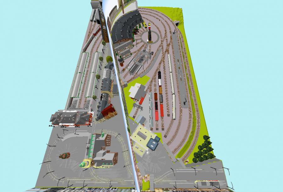

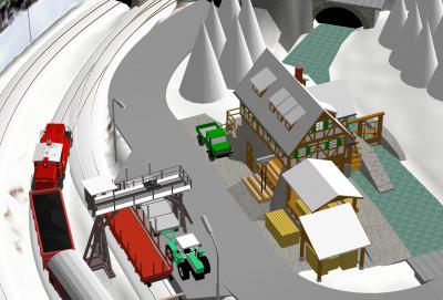

Og her kommer der lige fire billeder mere.....
Billede BilledeBillede Billede
cfrost
Indlæg: 287
Dette er dælme imponerende  Tongue

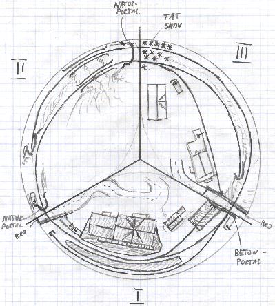

Det er en god ide!
Saa god at jeg allerede lavede noget lignende i ´85-´86. Faktisk det foerste "permanente" anlaeg jeg byggede.
I mit tilfaelde var kravet en cirkelrund bane paa 120cm diameter, da det skulle kunne staa paa et havebord med tilsvarende dimensioner.
Een af forskellene paa mit anlaeg og dit, er at jeg delte anlaegget op i tre moduler, hver med sin baggrunds-dekoration; Det gav lige praecis muligheden for at have "by", "Bjerge" og "skov" paa samme lille anlaeg.
Her er en tegning af anlaegget;
http://hoexbroe.tripod.com/sitebuildercontent/sitebuilderpictures/lay_hx1986round.jpg
Desvaerre har jeg ikke nogen digitaliserede fotos af dette anlaeg.
-Det jeg faktisk ville sige med mit indlaeg; Hvorfor ikke bruge horizonter/baggrunde for at dele anlaegget op to forskellige omraader¿?
Det kan man også godt, selvom der ikke bliver megen plads tilovers på begge sider af kulissen. Jeg har valgt ikke at gøre det her, fordi jeg fandt den afrundede baggrund optisk kønnere og fordi banens to temaer "by" og "flod med savværk" bliver delt af højdeforskellen mellem disse.
Men jeg synes det er et smukt lille anlæg du tegnede der for mange år siden!
Jeg har iøvrigt ofte benyttet mig af en opdeling af anlægget med en kulisse ned gennem anlægget. Selvom der er mange fordele ved dette, er den væsentligste ulempe, at man så også skal kunne komme rundt om anlægget. Her er der et par eksempler:

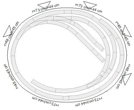

Og her er så anlægget tegnet i Märklin C. Det kan kun lade sig gøre, hvis tre sporskifter saves til.
Læg mærke til hvor grimt det ser ud og hvilket uroligt sporforløb, der fås ved brug af Märklins kurvesporskifter. Dette skyldes at kurvesporskiftet ikke er lavet som et ægte R1/R2 skifte men som to gange R1 og et lige stykke på 77mm længde. Tillig slår her Märklin/Trix C med flere længder. Et andet problem ved brug af Märklin er skinnens højde plus trassen nedenunder. Dette stiller større krav til frihøjden hvilket enten kan løses ved at gøre stigningerne større (dårlig løsning) eller ved at erstatte trassen under skinnen med et stykke pap, hvor det er nødvendigt.

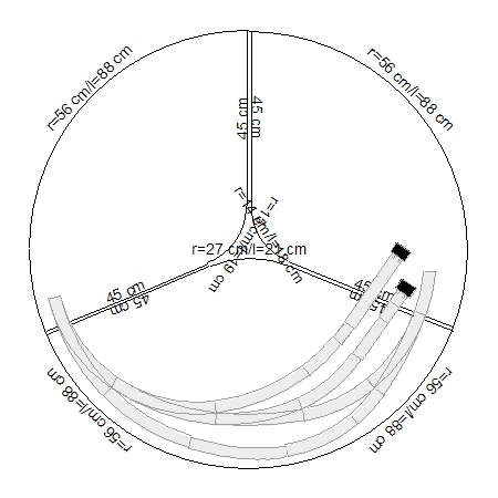

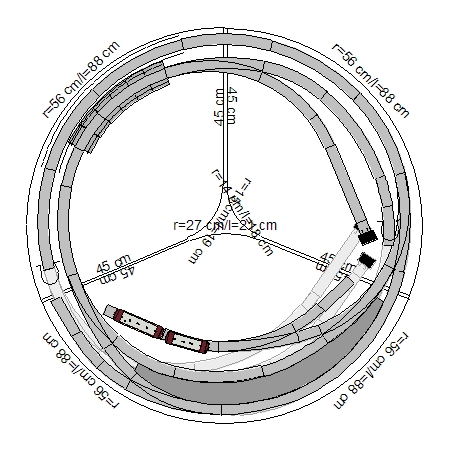

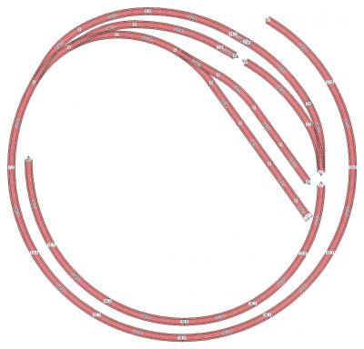

Hej igen,
Med udgangspunkt i Henriks idé har jeg tegnet mit anlæg om til en cirkel, men ikke med en diameter på 120cm. Jeg har valgt den sportslige version med 112cm i diameter fordi anlægget så lige holder sig under 1m² Cool .
Der er altså blevet plads til det samme antal spor som på mit anlæg. For at give stationen en smule mere plads har jeg gjort dennes del af "kagen" en smule større end de andre. Muligvis kan man reducere pladsen til bjerglandskabet en smule mere, lad os se....
BilledeBillede

Litra P skrev:
Hej igen,
BilledeBillede
Rigtigt flot lille anlæg.
Et spørgsmål, hvad er det for ogle skinner der er brugt ??
Niels
Niels Læntver
Brande
Takker - Tillig Elite....
Okay, kunne du overtales til at dele filen, gå nemlige selv og prøver at lave et lille mikro anlæg da pladsen ikke er til et større.
Niels
Niels Læntver
Brande
Hej Niels,
Har sendt den til dig per mail, når jeg får tid arbejder jeg lidt videre med Henriks idé (Ellipsen vil også blive optimeret/komme i en ny version).

Hej allesammen,
Efter en diskussion på det tyske Stummiforum, hvor jeg også præsenterede ellipsen blev der foreslået et par ændringer.
http://www.stummiforum.de/viewtopic.php?f=24&t=119995
Så jeg lavede lige en variant af anlægget med en Fabrik istedet for savværket og sneen smeltede så i mellemtiden. Baggrunden ændrede jeg også til lidt mere by.
