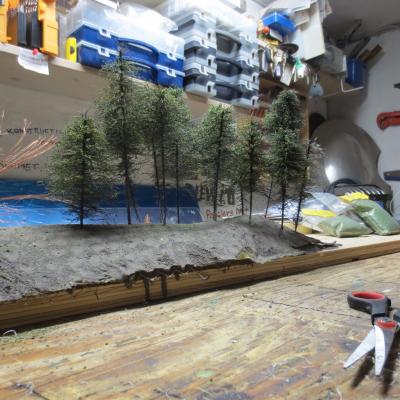

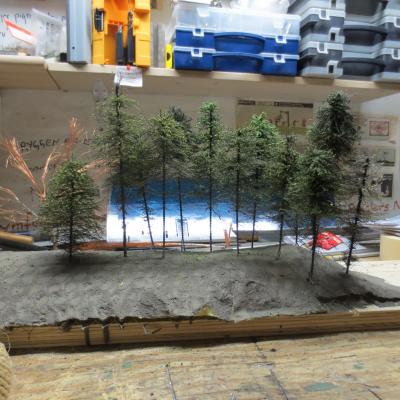

BilledeHej Allesammen!
I har sikkert set denne framgangsmåde på Tube´en, hvis ikke så r det helt sikkert den nemmeste & billigste måde at massefabrikere nåletræer på. Jeg lavede dem der r på billedet på et kvater, klar til plantning & eller fintrimning.
Alt hvad der skal til r ståltråd, flættet ræb, ikke nylon, en skruemaskine, tang, saks, matsort spraymaling samt diverse grønne farver savsmuld, så køre bus.
I tanker, at jeg skal have adskellige hundrede, r det jo en fest & så til den pris, vi r vel nede i et par kr stk.
NWRR

jamen de ser sikkert fine ud.... bare synd at vi andre ikke kan se dem ordentligt, det mest skarpe på dit ( i øvrigt ALT for store) billede - er baggrunden, men vi kan da læse de små vittigheder der er hængt op Big smile

Ja, så fik jeg lavet et gigabillede, totjalt sejt? :)   Jeg smider lige et nyt på senere. Fik lige lavet nogle flere træer. Vittighederne kan jeg da gode afbillede, hvis det har interesse. Wink

 Prøv at klik på billedet, så ryger den ned i et mindre str.

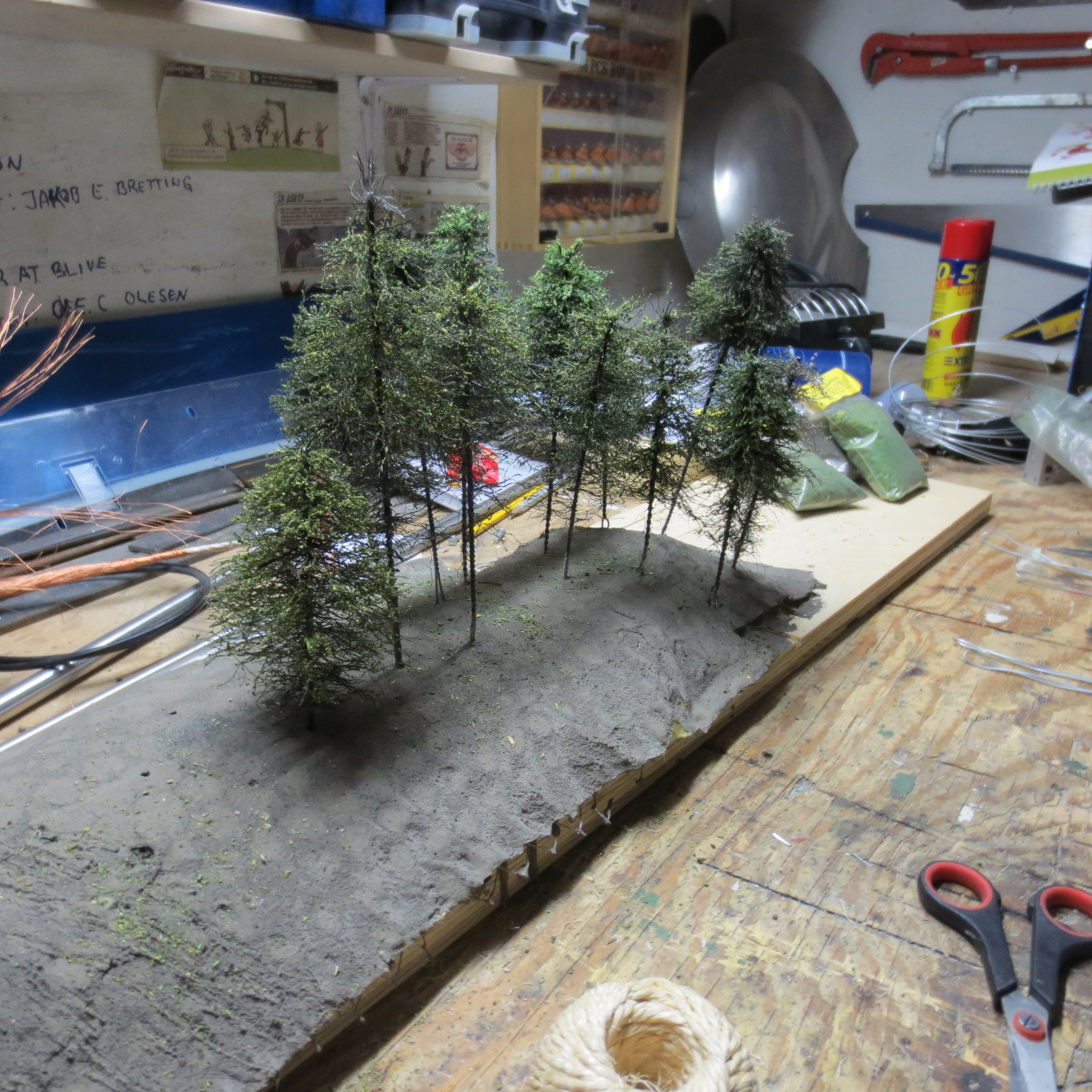

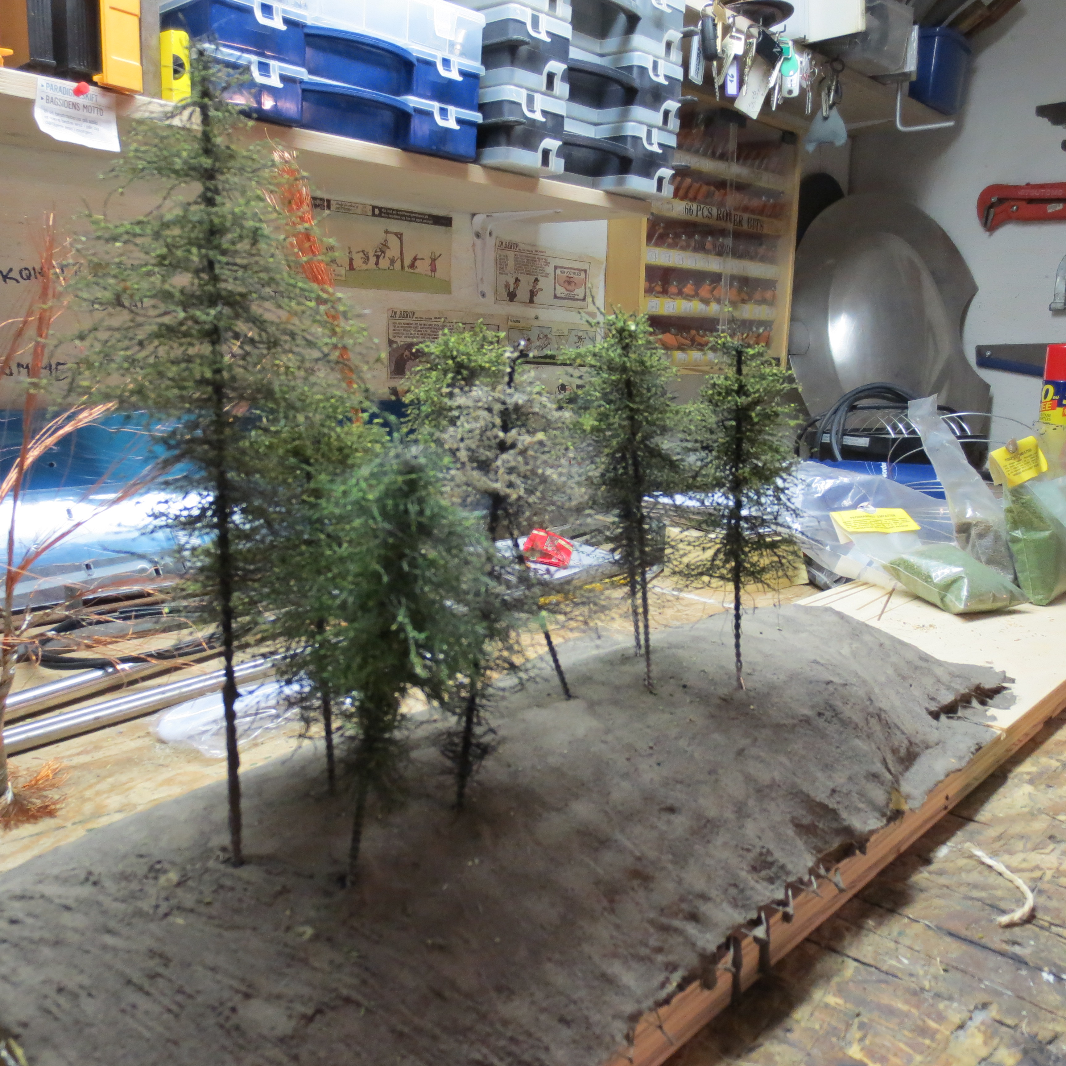

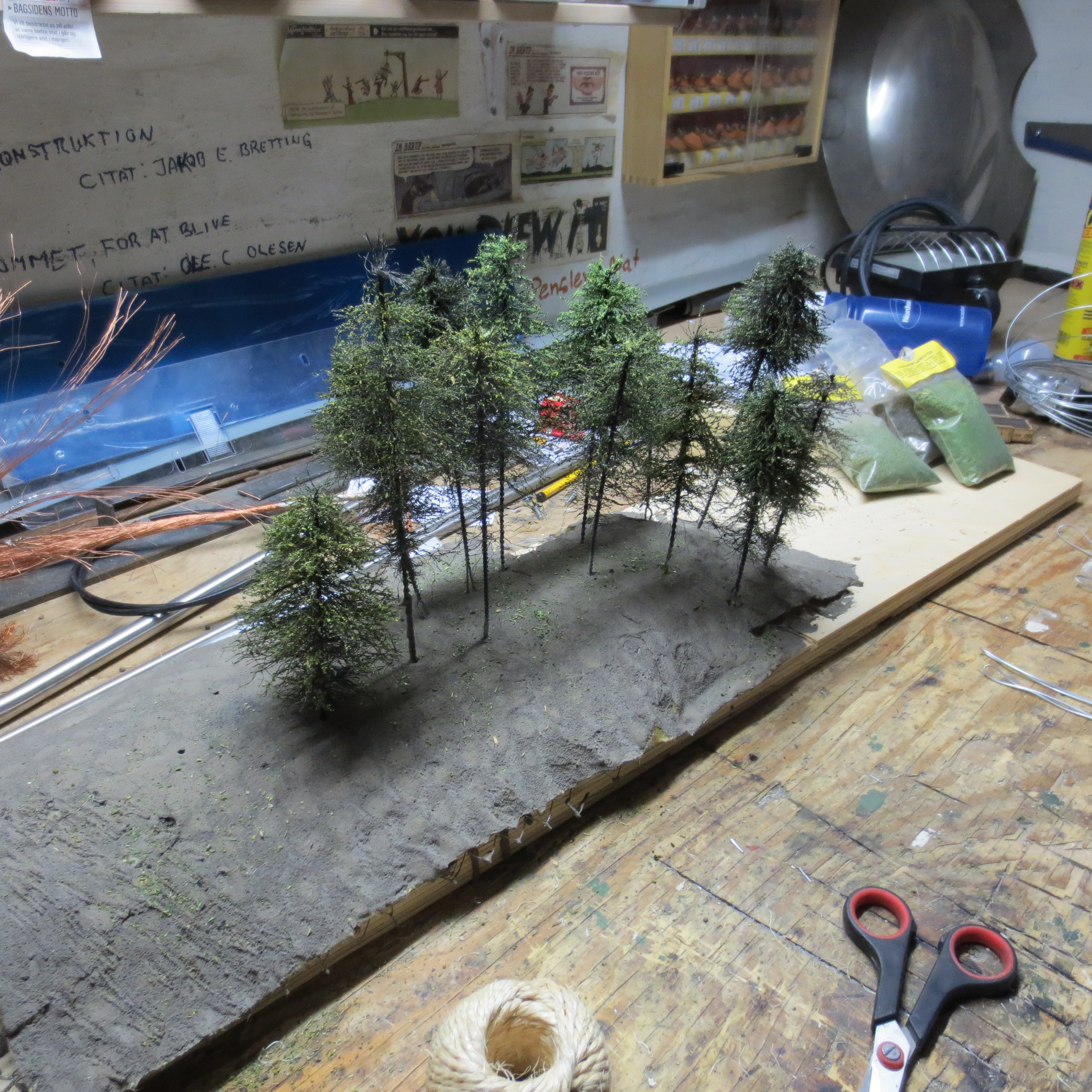

BilledeBilledeBilledeBilledeBilledeHej!
Ja, det hjælper jo unægteligt, bare ikke på skarpheden, så her r nogle nye. Det skal ses i virkeligheden, det ser herre godt ud.
