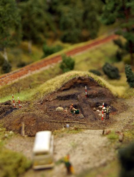

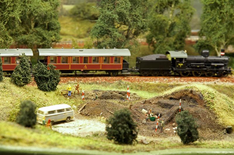

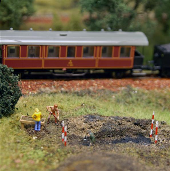

Nu kom tiden at gravhøjen på banen skulle undersøges nøjere. Til denne opgave har Havneby museum sendt en hel flok arkæologer ud til heden ved Ravnkilde  Wink
Der bliver både gravet i selve højen og gravet en stik rende bag ved højen. Der mangler fortsat småting, men billederne skulle bare ud.

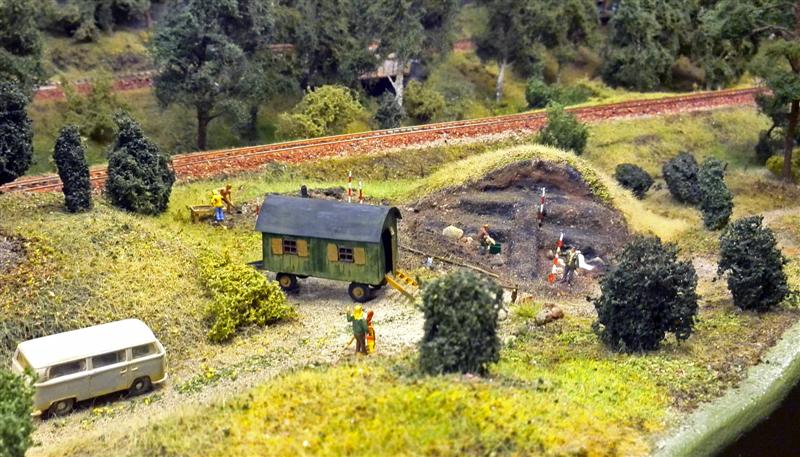

Tak for det.
Havde jeg bare holdt min mund og ikke fortalt om højen. Nu har de sandelig skaffet et gammelt skrummel af en skurvogn.
Hvad mon de ellers skal have på pladsen for at blive færdig ?
Det er nu sjovt med de her små ting og at en ide ofte avler en ny Wink

Tak for inspirationen  Smile   Sikke mange ting man proppe deri  Wink   tænkte faktisk på, selv at bygge ne trillebør. Er der nogen, der har prøvet ?

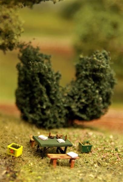

Nu er der kommet lidt bænke, borde med fund og bøger, diverse kasser (med mere fund), lidt mere på skurvognen og en generator, som min søn har bygget engang. Den skal sørge for strøm på et eller andet tidspunk, når jeg finder noget lys der passer til stedet. Billede
BilledeBillede
Ikke helt færdig men godt på vej Wink

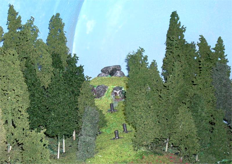

Nu hvor alt jord er eroderet væk fra jeres dysse og graven ligger frit tilgængeligt, så er der jo heller ikke mere at komme efter. I slipper nok for en invasion af aræologer Wink
Den ser rigtig fint ud og med en dejlig høj placering i landskabet.  Havde jeg planlagt det bedre, skulle den nok også stå på samme måde. Og nu kan jeg bare mindes gamle dage, hvor der her var fred og ro Smile Billede

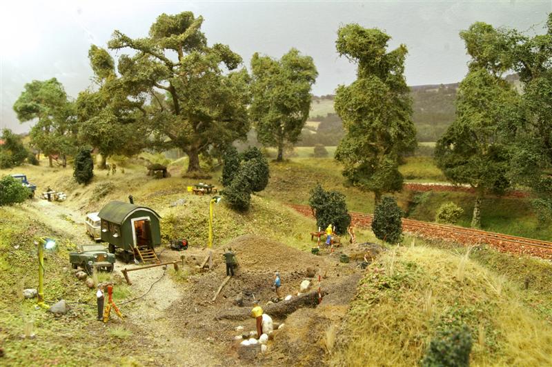

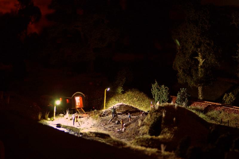

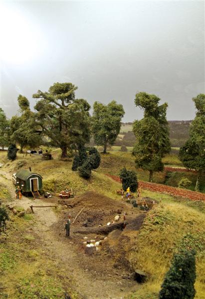

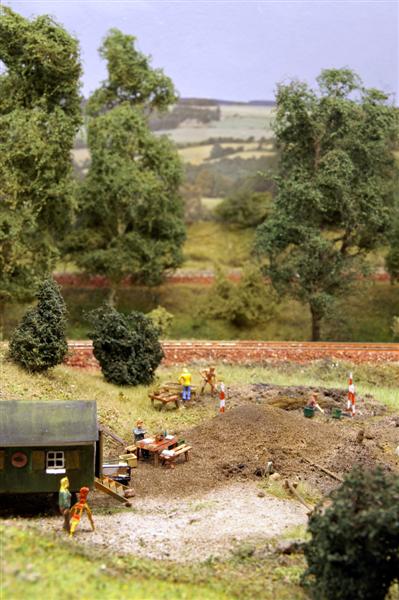

Så er gravhøjprojektet færdig. I skal slippe for flere billeder, men her lige de sidste Smile
Nu virker generatoren og driver både lys til skurvognen og projektører. Nogle folk er også bleven skiftet ud ved at jeg har fjernet det oprindelige værkøj og erstatet det med mere brugbare ting.
Og jeg slap lidt billig med trillebøren, da Tim i Frederikshavn lige havde sådan en Wink
Skovleskafterne består af advenskransetråd, der i skovlens ende er banket lidt flad, så der er en større limflade til papskovlen. Målepindene er lavet af samme slags tråd.
Hygge blev der også plads til Smile
De små spot fra Noch lyser virkelig op. For at de ikke hele tiden skal dominere området, har jeg sat en ekstra tænd / sluk kontakt kun for arkæologerne.
