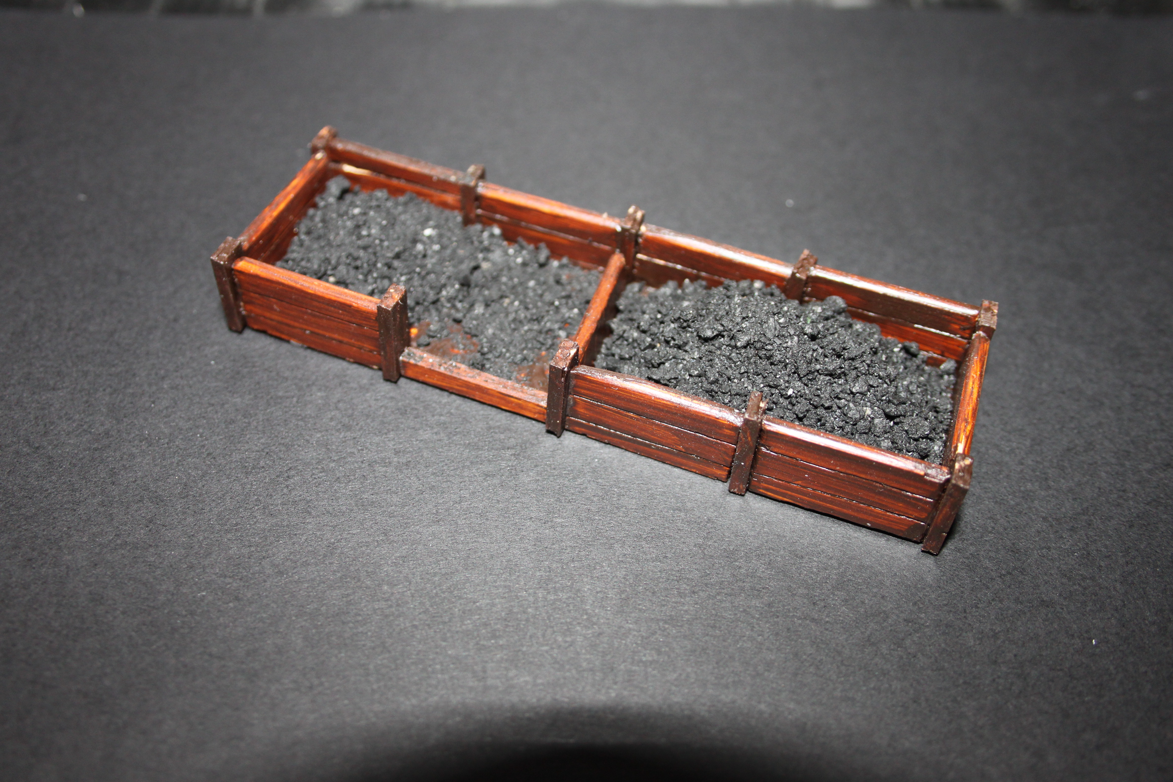

Kul vejer ikke ret meget, og jeg har tidligere købt kul granulat hos Matas. jeg tror bare ikke at de har det mere.
Nu har jeg ikke lige et billede af det, kun hvor man kan se det i en af mine vogne:
Størrelsen er i mine øjne ganske fin.

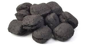

Du kan også bruge grillbriketter.
Jeg knuste dem med en hammer, måske kan der bruges en blender, så de bliver mere ensartet i størrelsen.
Jeg havde dem liggende, så på den måde er de "næsten" gratis.
Billede  Billede
